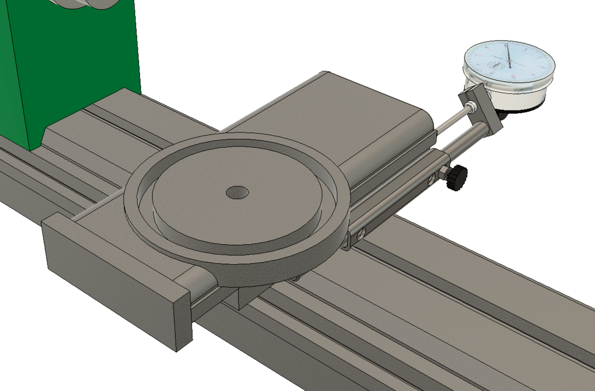

Jinak, dnes jsem si vymýšlel odměřování na příčný posuv. Toto je asi nejméně agresivní (z hlediska montáže i překáživosti), jen to je otočené (měří to, jak moc jsem v materiálu), tak nevím, jestli mi z toho nehrábne. Umožňují digitální hodinky směry přehazovat? (edit: zdá se, že jo)

za sebe, nedával bych si hodinky za suport a nepoužil bych digitální

Mohl bys to nějak rozvést, prosím? To "ne za support" celkem chápu, ale vepředu by se mi to tlouklo s kličkou (není v modelu), musel bych to montovat dost komplikovaně pod úroveň kličky (nebo nad nebo hodně bokem) a pak by to asi překáželo při další manipulaci (často support sundavám).

když si ty hodinky přiděláš tak, aby ti jejich tělo jezdilo se suportem, tak ti i vzadu za suportem budou ukazovat logicky správně
Příspěvky: 7620
17. 12. 2020, 8:55
... a klidně si je tam jen plácni pomocí magnetického soklu jak tu kdysi popisoval DWPetr
pak ti tolik nebude vadit malý rozjezd běžných hodinek

To je mi jasné, ale realizace je o dost problematičtější než takto. Raději investuji do těch reverzovatelných hodinek (už mám rozjednané ID-U1025). Jen mne znervóznil chb.
testone píše: 17. 12. 2020, 8:55 ... a klidně si je tam jen plácni pomocí magnetického soklu jak tu kdysi popisoval DWPetr
Bohužel vrchní plocha supportu není rovná, je to asi odlitek a magnetický stojánek tam moc nedrží.
EDIT: Možná kecám, platí spíš o tom podélném.. tak to je docela zajímavá možnost! Nemusel bych do toho vůbec vrtat.. Promyslím..
Každopádně dík :)

OK, analogové hodinky mi dovolují vidět, že se blížím k "čárce" - tedy vidím že se suport hýbe a jde slušně odhadnout půlsetina - proto ne digitální
a na analogové je nejlépe vidět kolmo na ciferník - a naklánět se kvůli tomu nad rotující obrobek nepovažuji za vhodné.
... ale toto může mít každý jinak.

chb píše: 17. 12. 2020, 10:05 OK, analogové hodinky mi dovolují vidět, že se blížím k "čárce" - tedy vidím že se suport hýbe a jde slušně odhadnout půlsetina - proto ne digitální
V podstatě souhlas. Jenom bych doplnil že spousta digi měřidel má i analogové zobrazení a docela luxusní funkce nastavení požadované hodnoty. Mám to na brusce a je to fakt příjemné na obsluhu. Pro analogové hodinky ovšem hovoří fakt, že v nich nechcípne baterka v tu nejpitomější chvíli.

minulej tejden jsem si provizorně na brusku nakulato dal elektronický hodinky zobrazoval to na odměřování ESSA
bylo to krásný do chvíle, než jsem pustil vřeteno
rozechvělo se to a setiny a tisíciny byly nečitelný
trochu se to nepovedlo :D
ten snímač nebyl přidělanej jak by měl být

chb píše: 17. 12. 2020, 8:48 za sebe, nedával bych si hodinky za suport a nepoužil bych digitální
Já bych je tam nedával vůbec. :D
Špony chladící emulze bordel - životnost 00nic
Špatný přístup
Špatně je na to vidět
V dnešní době kdy se tolik pravítek s magnetickým páskem za pár korun display si dám tak abych na něj dobře viděl nulování jedním pohybem
Myslím že těch výhod je moc :D

No když jsem se nad tím po chbově odpovědi zamyslel, došlo mi, že rozlišení 0.01 je u příčného posuvu dost hrubé.. asi zapracuji na obojím, i na tom umístění vzadu.
Na ty pásky jsem také narazil, budu nad tím přemýšlet.
Prvotní idea byla spáchat něco rychlého jednoduchého s normálními hodinkami, ale zase se to zvrtlo :mrgreen:

magnetických pravítek je spousta, bohužel na tyto malé soustruhy je to velké a vždy to s něčím koliduje a někde bere i tak kritické místo.
Ano, je to zase o krok dál než jen hodinky. Také to dost závisí na velikosti/tuhosti soustruhu.
Po dlouhém hledání místa na pravítko jsem zvolil velké hodinky s rozsahem 50mm a asi to tak už zůstane. Stejně je nasazuji jen občas.

chb píše: 17. 12. 2020, 11:47 magnetických pravítek je spousta, bohužel na tyto malé soustruhy je to velké a vždy to s něčím koliduje a někde bere i tak kritické místo.
To byl také můj první dojem (ale já jich viděl je pár, tak jsem zatím nesoudil). A rozlišení jsou typicky asi zase ty stovky, ne?
