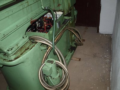

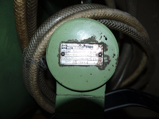

Zdravím pánové, nemohl by jste mi sem dát někdo foto čerpadla chladicí emulze, včetně motoru a štítku motoru. Díky.

Stačí?

pokud to čerpadlo sháníš tak si myslím že ho tady ještě mám..

ano,sháním, chtěl bych to mít kompletní, nechci to nijak bastlit. Já mám jen čerpadlo, spodek a zbytek u toho nebyl.
