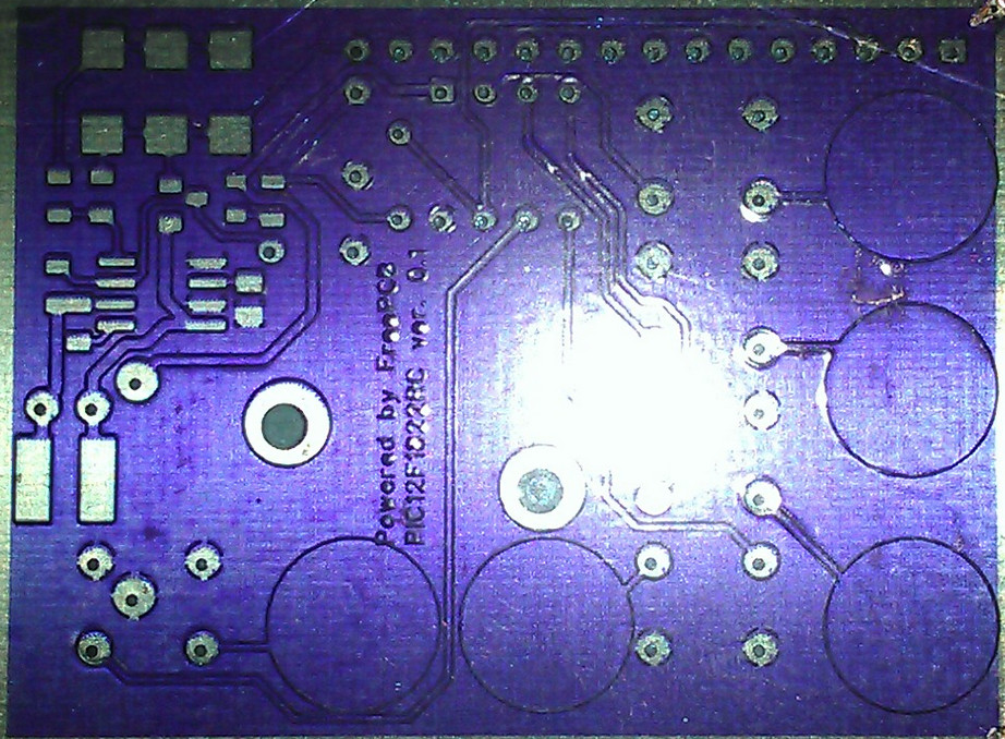

Včera jsem se rozhodl zkusit nějak řešit problém s tvarem paprsku, jako první nástřel jsem si vyfrézoval z černýho PE clonku s kulatým otvorem 1.6mm (průměr použité frézy :), neměl jsem moc času, do desátý musim dorámusit a chtěl jsem stíhat i osvit a i vyvrtat pár dírek po osvitu a pár po vyvolání na test podleptávání). Clonka je natlačená zevnitř přímo na čočku a průřez paprsku je teď skutečně docela hezký kolečko, alespoň v určitym rozsahu zaostření čočky (a průměr je laditelný Zkem až do "nuly"). Použil jsem stejný program a postup jako v prvních testech, uměl bych si už představit lepší*, ale jak řikám, tlačil mě čas. Hlavně mě zajímalo, jestli bude stále výkon paprsku dostatečný, když ho teď většina (minimálně 80% by to mělo být, jestli se tam děje skutečně to, co si myslim) skončí na cloně.
Jel jsem to F3000 a jak je vidět, výkonu je stále habaděj. Co to máš ste za laser, že můžeš/musíš jezdit tak pomalu, nechápu..?
Prstence kolem vyvrtaných děr jsou zjevně vytvořeny leptáním, vrtat budu holt až po leptání (zaplácávání děr barvou mi přijde jako větší komplikace). Teď si říkám, jak moc se asi podleptávání projevuje na dělících čarách..
T.

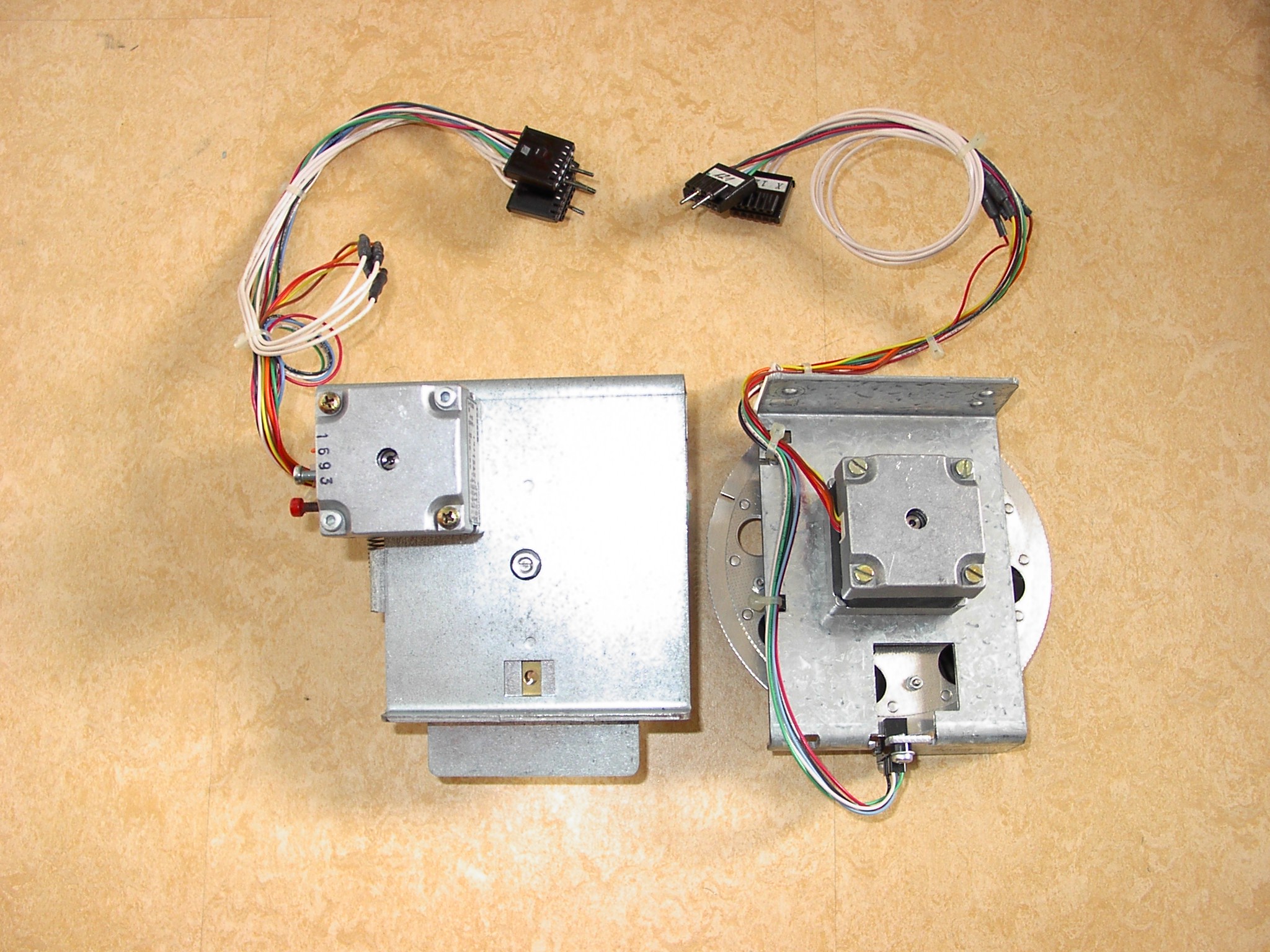

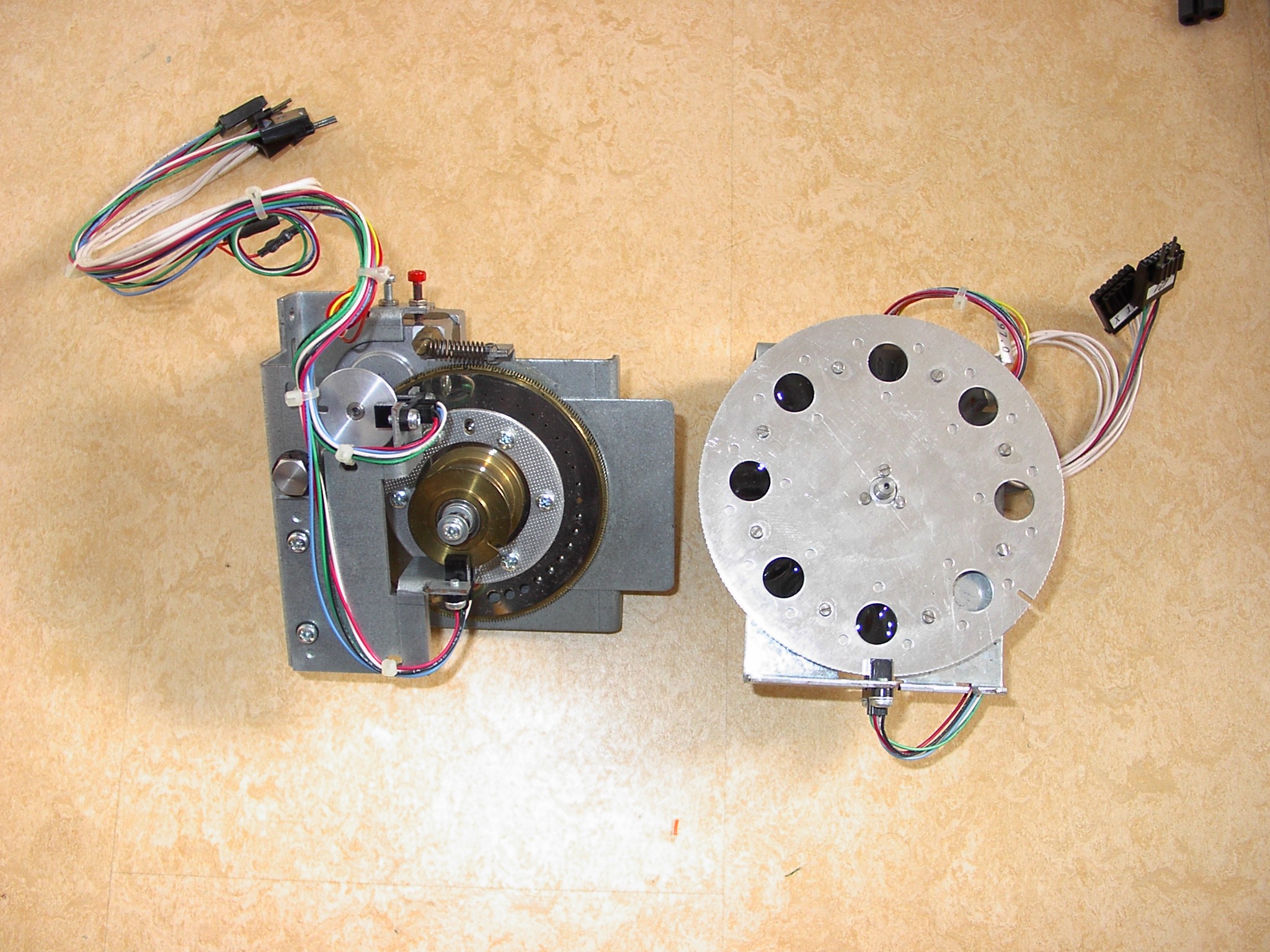

Ahoj laseristi,
fandím a držím palce a při čtení o pokusech s clonkami jsem si vzpomněl, že mám (asi z fotoplotteru nebo z laserové osvitky filmů) dva mechanismy. Jeden má clonkový kotouč s dírkami od 4,5mm do skoro neměřitelně malého průměru a druhý má sadu filtrů na zeslabení výkonu laserového paprsku (pro různě citlivé materíály). Mrkněte na fotky ať už pro inspiraci, nebo kdybyste to někdo chtěl použít. Je to řízeno krokáčky (asi jako NEMA17) a jsou tam i čidla polohy (fotozávory), takže v podstatě rovnou k použití.
Poznámka - ty clonkové otvory jsou po obvodu celého kotouče ale ty nejmenší skoro nejsou vidět (nejmenší odhaduji cca 0,1mm).
Jo a ještě je k tomu třetí motor s mechanismem na vystavování focusu / ostření optiky ale ten jsem nefotil...
