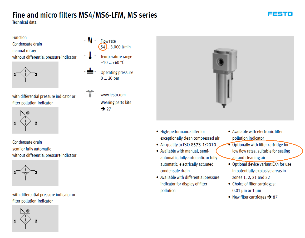

účinnost filtrace se s průtokem ani tlakem nemění.
Čím větší filtr, tím menší tlaková ztráta (Nl/min se vztahují k dané tlakové ztrátě)
Příspěvky: 9630
20. 10. 2016, 7:48
Cjuz píše:účinnost filtrace se s průtokem ani tlakem nemění.
Hmm, třeba Festo u MS4-LFM uvádí toto:
Tlak uváděj pravda od nuly, ale třeba tady zase je uvedenej pracovní tlak (nikoliv rozsah), tak nevim.

na obrázku je filtr z odkalovačem, ten musí mít určitou rychlost vzduchu aby správně fungovala odstředivá separace.
tlak je zase potřeba pro odpuštění kondenzátu a nebo oleje.
zde se nebavme ani o jednom, je to u takového mini kompresoru divné
ledničkový kompresor prská olej (v kapkách) a pokud se mu nevrací okruhem zpět jednoho dne se zadře (je vhodné doplňovat)
oleje je celkem dost a takový jemný fitr má natolik malou vložku že bude celkem trpět a rychle degraduje
pokud ho chceš opravdu použít, dal bych před něj nějaký větší filtr na vodu (zdá se to divné, ale jimací schopnost vložky je hodně velká a dá se poměrně levně měnit)
navíc v průhledné nádobce je krásně vidět jak se vložka barví olejem a doba výměny se dá odhadnout.

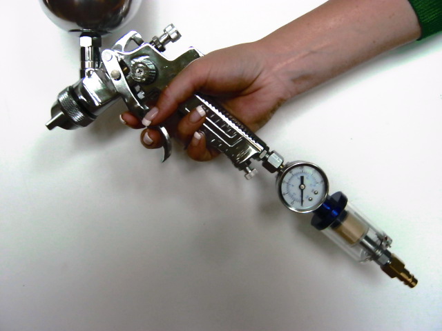

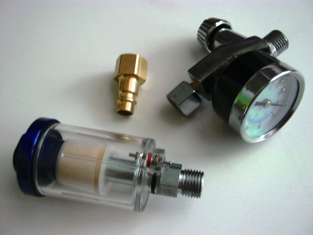

Za kompresorem následuje zpravidla vzduchojem
jehož příslušenstvím je v nejnižším bodě výpustný šroub-odkalovač ,
ten může být v provedení obdobném jako je u stříkacích pistolí s ventilkem Schrader/pneu
http://www.lakyrmat.cz/www-lakyrmat-cz/ ... iss-HAF-50" onclick="window.open(this.href);return false;
ten z obrázku asi použiji :D obdobnou sestavu mám z aukra ...

Vodní filtr je levná náhražka originál filtru na vzduch.
Filtry co máme na vzduch a zvládnou i vodu a olej (1um mechanické), tak po zanesení prostě začnou omezovat průtok vzduchu. Jenže cena začíná na 10.000,-
Ten vodní je prioritně dělaný na mechanické nečistoty, takže jakmile se naplní, tak voda i částečně olej projde.
Jenže objem je opravdu velký a tudíž NEŽ se naplní, trvá to opravdu dlouho (u ledničkového kompresoru)
Je to taková zábrana, protože z kompresorku lítá olej v kapičkách a voda taky (záleží na mnoha podmínkách, poloha, provoz, teploty, nasávaný vzduch)
Zjednodušeně řečeno, když nacpu do petky hadry a dám vrškem dvě hadičky, jedu dolů jako vstup a jednu nahoru jako výstup, mám velice dobrý filtr taky.
Projde jen to co je opravdu ve vzduchu "vypařeno" a protože je vřeteno mnohem teplejší než ten vzduch, kondenzace nehrozí.

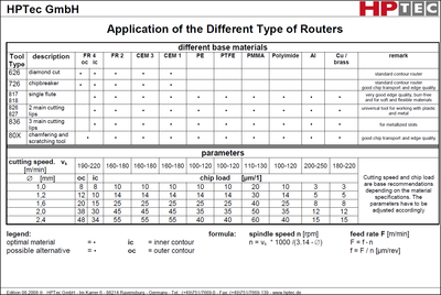

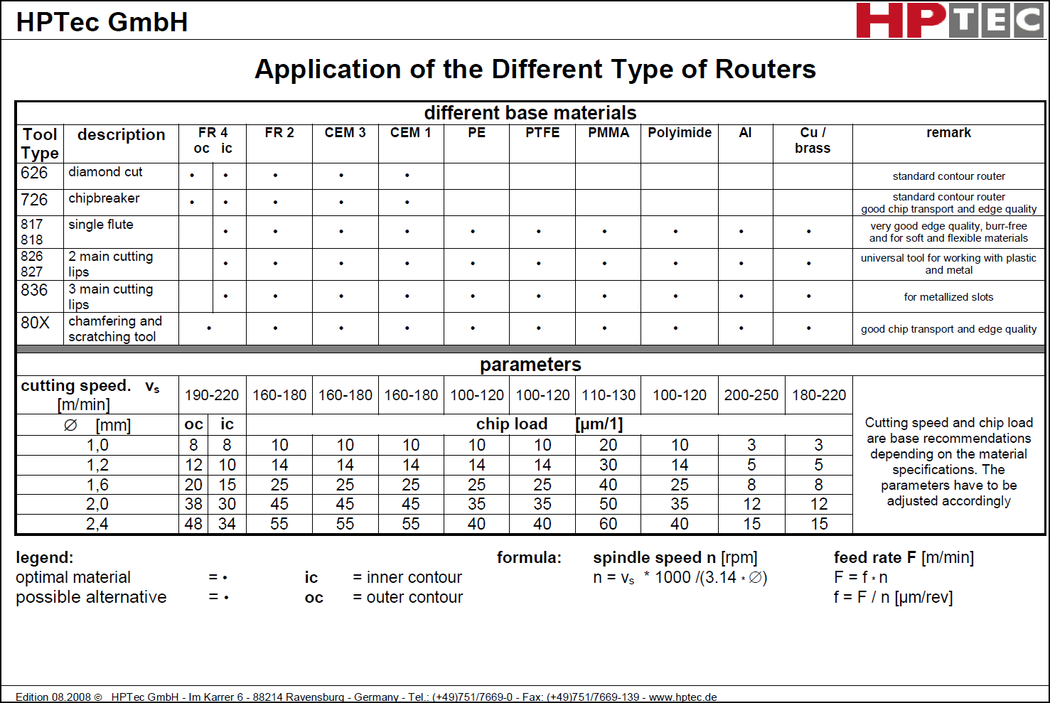

IQ156
Příspěvky: 9630
10. 2. 2017, 9:15
Nevím přesně, co je to za frézu, počítám to jako HPTec 826 D=2mm:
vs = 250m/s => n = 40000RPM
f = 0.012mm/1 => F = 480mm/min
Vzhledem k tomu, že je to dvoubřitka, F by asi mělo být dvounásobné, ale zaprvé mi to z toho katalogu neni úplně jasné a hlavně jsem naměřil házivost na konci frézy cca 2-3 stovky, tak jsem si řikal, že kdo ví, jestli si vůbec ten utopenější břit vrzne. To jsem právě chtěl rozvinout v novém tématu, ale trochu jsem se na čemsi zasek.
Stroj je hodně měkkej, větší úběr by mohl vést k nepřesnému výsledku, měl jsem matroš jen na jeden pokus, tak jsem byl dost konzervativní.
Jinak jsou to vždy tři průchody 0.5mm dolu a jeden začišťovací cca desetinu do boku na plnou hloubku, ten jede trochu pomalejš (tak to vymyslel Fusion 360 CAM).
Ale taky je mi líto, že jsem to nezkusil v nějaký fázi trochu zrychlit (alespoň +20% feed overridem), příště.
