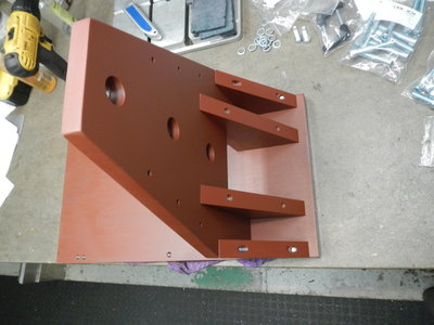

také jsem posílil sloup BF20 - síla desky 20mm, trojúhelníky z pásoviny 100 x 25mm, šroubovaná konstrukce
otázkou nicméně je, kam až ve zpevnění sloupu jít. Myslím, že slabé místo je tenký U tvar sloupu s rybinou, kde se při zatížení to U začne svírat a způsobí vůli rybiny.
a záběr z obrábění základny - zapuštění pro hlavy šroubů, docela jsem měl obavu, jak to s tou 20 kg deskou zvládne hýbat - a nebyl problém, ač ta páka na stůl byla značná.

21. 3. 2017, 12:55
důvodů bylo vícero (řekněme pod heslem i cesta je cíl)
první verze zpevnění byla stařovaná konstrukce z 10mm materiálu "zdarma" - bez žíhání a následného opracování pro které tam nebyla hmota to nebyl moc úspěšný pokus.
H nebo U profil by byl pevnější a i lehčí = levnější, i jsem si opatřil U 120mm profil (který bych si troufl obrobit) a zjistil, že pokud jej opracuji do roviny/kolmosti, tak ... mi zůstane "ohnutý plech", tedy tudy ne.
H i U mohu svařit z desek - viz vlákno vedle, jen nevím co udělá pnutí a kde bude nějaká rovina, opět bude problém zda žíhat, a s opracováním rovin/kolmostí doma.

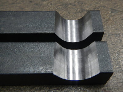

proto tato volba, desky nařezané dle požadavku, ostatní opracování se zadařilo doma. I rozměry klínů jsou uzpůsobeny dostupné technice. Výrobní postup vzpěr byl obdélník z pásoviny, opracovaný do kolmosti, vyvrtaný a až pak půlený na trojúhelníky. Protože jsem už nějaké zpevnění používal, není změna k lepšímu příliš viditelná, ale skoro 40 kg hmoty jistě něco ustojí.

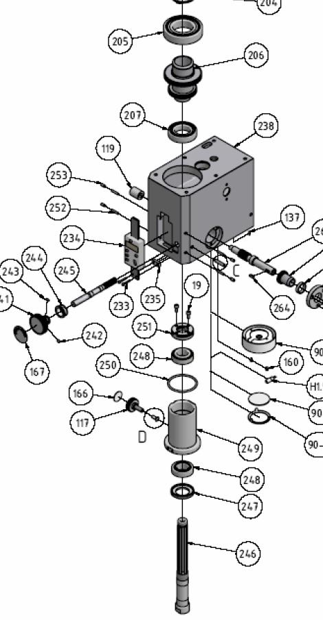

zase jsem trochu zapracoval ... vlastně mne k tomu přivedla zadírající se ložiska vřetene - začalo to nepříjemně topit a doslova brzdit otáčky. Tak jsem znova vše rozdělal, vyčistil a poprvé i demontoval horní dvě velká ložiska. A zase smontoval, možná jsem použil menší kladivo než číňan - od té doby stroj výrazně ztichl, míval jsem pocit že rachtají ta horní velká ložiska, ale po demontáži neměla vůli a nezadrhávala, tedy šla zpět. Zvažoval jsem je vyměnit za "rychlejší" ale zatím jedu na původní čínská. Dokonce už ani nehřejí, skutečně mám asi menší kladivo.
Ale tím vyniklo další slabé místo - a to vůle mezi hnanou horní částí vřetene (206) a tou dolní (246) - přenos síly je přes drážkovaný hřídel s určitou vůlí (pro volný pohyb třeba při ručním vrtání) a při obrábění dvoubřitou či flycutter = přerušovaný záběr ... to rachtá (skutečně je to tou vůlí, ověřeno). Už chvíli dumám, jak tu vůli vymezit, ale současně zachovat volný pohyb pro ruční vrtání/závitování.
Nic mne zatím nenapadlo - nějaký nápad z pléna ?

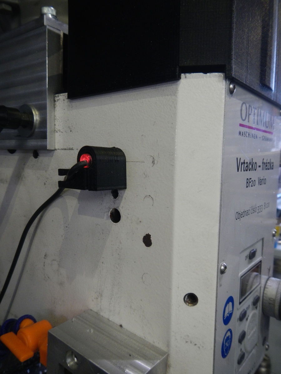

doplnil jsem otáčkoměr, nahoře na něj pro řemenice nebylo místo - na hřídeli mezi ozumenými koly je přidán kroužek, dva pulzy na otáčku.

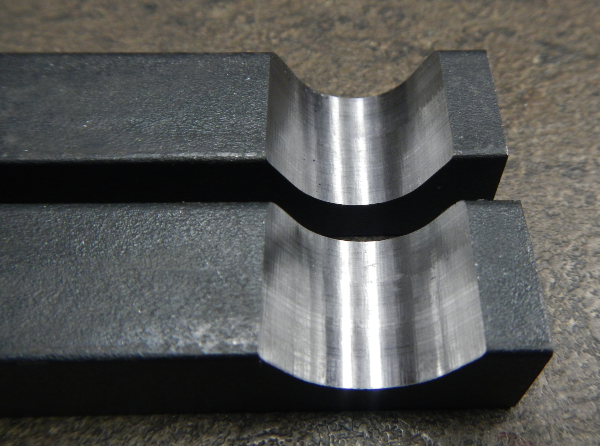

28. 6. 2017, 8:05

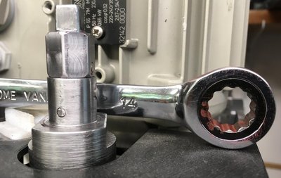

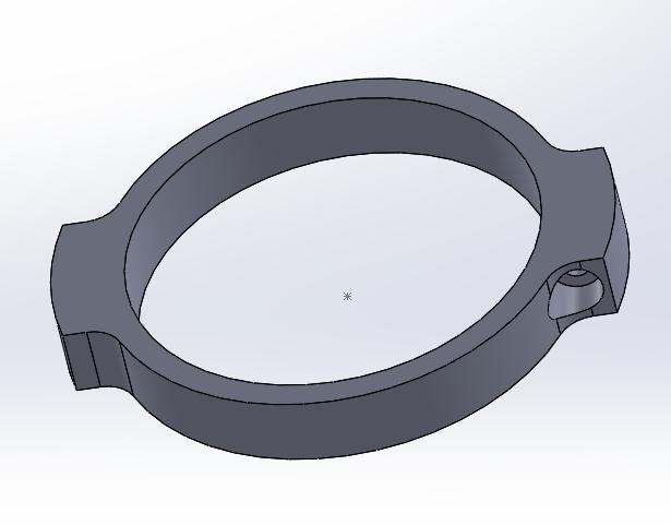

pokud budete upravovat upínání (jako já na 4 stránce vlákna) prodlužte díl o kousek a udělejte 6-hran / nebo jej udělejte navíc viz obr. Napřed jsem upravil ráčnu na originál 4-hran, ale toto je universálnější varianta. Výrazně to zrychlí výměnu nástrojů :-)
