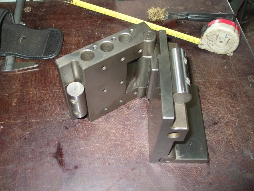

Takový blbý dotaz :oops: .Nevíte náhodou někdo jak je konstruován ten otočný "pant" u sinusových svěráků,desek...? Je to jakoby trubka s čepem uvnitř, nebo jak? Nikdy jsem to na vlastní oči neviděl,tak se ptám.

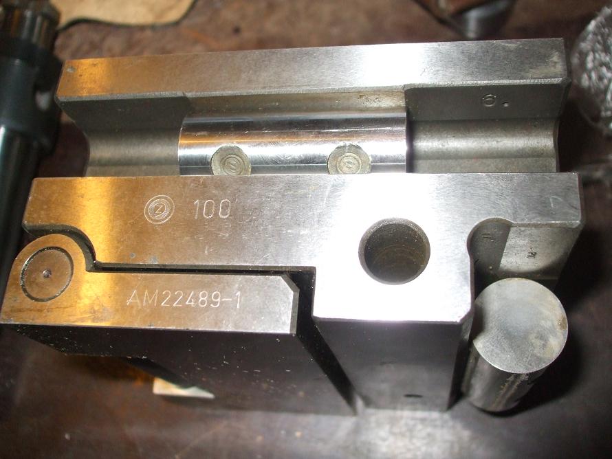

Příspěvky: 3835
10. 11. 2014, 7:09
expertdb píše:Takový blbý dotaz :oops: .Nevíte náhodou někdo jak je konstruován ten otočný "pant" u sinusových svěráků,desek...? Je to jakoby trubka s čepem uvnitř, nebo jak?
Mam presne tenhke sverak, ovsem v ponekud jinostranne konfiguraci (cep pod pevnou celisti), tohle jsem musim se priznat jeste nikdy nevidel. Nechapu co ma za smysl jeste ten obrobek pri vyrobe uhlu zvedat☺
Muzu ti to vyfotit ten detail valecku
expertdb
Příspěvky: 608
10. 11. 2014, 8:43
Pokud to vyblejskneš, budu moc rád. Díky.

Ja mám takéto panty

Díky za obrázky. A teď by mne zajímalo, jak to drží ve zvolené poloze? U toho svěráku s těmi lyžinami na bocích je to jasné, ale u těch stolů??? :?:

to co mám já je na broušení, leží vlastní vahou na předem spočítané johansonce.. žádné brutální síly to nesnese..
