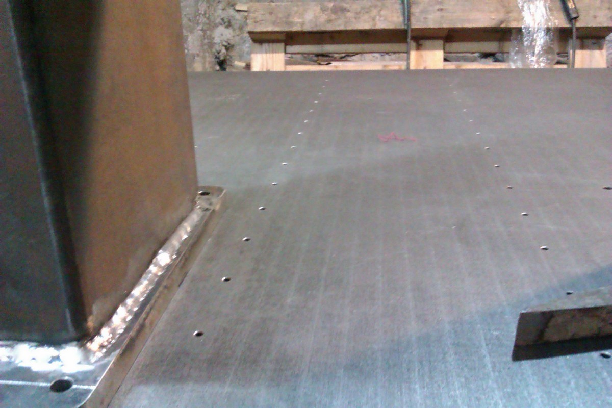

Tak to si asi užiješ hodně lásky při dotahování a spoustu jemného doklepu. Kolejnice se právě nejvíce kroutí při té lásce z dotahování, nemaje se o co opřít.

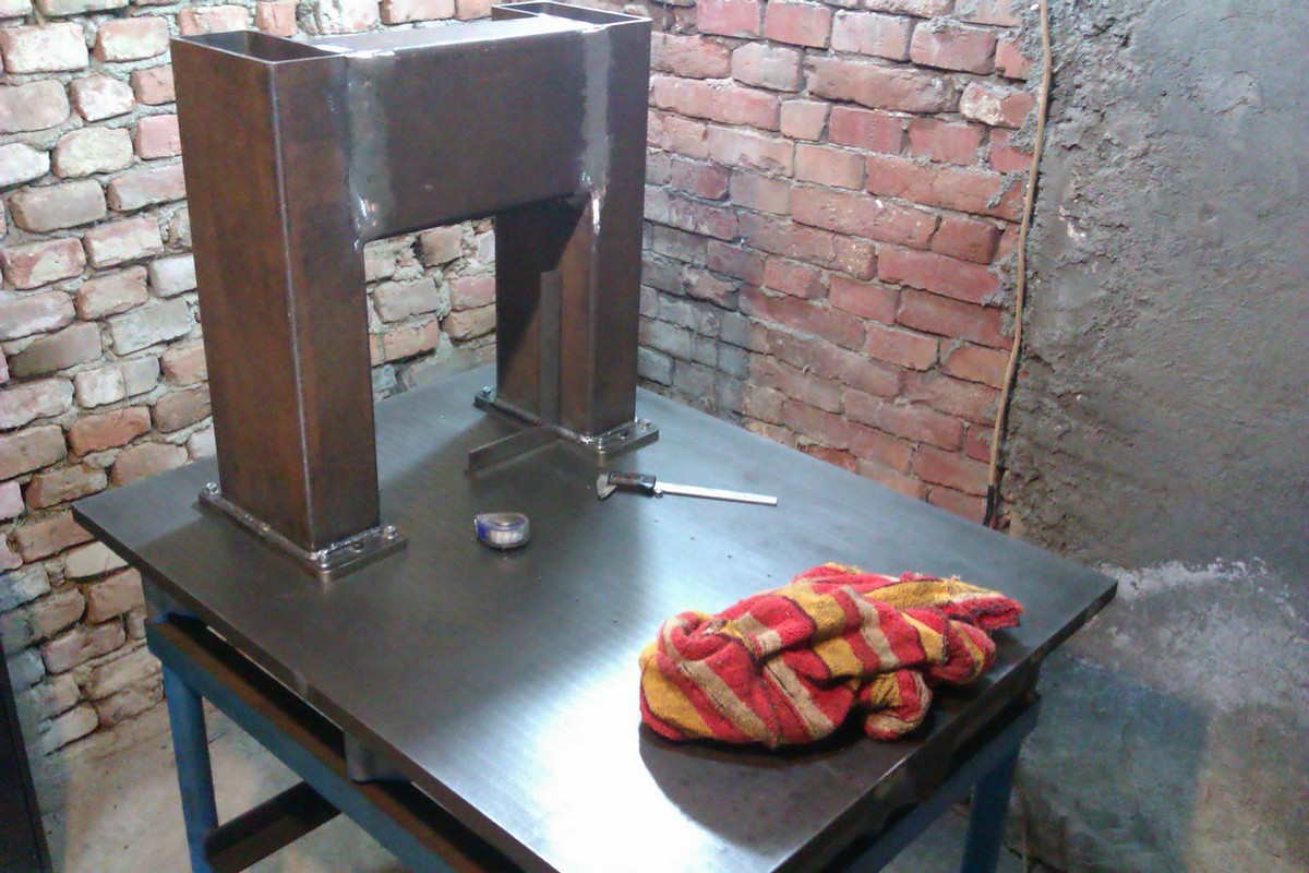

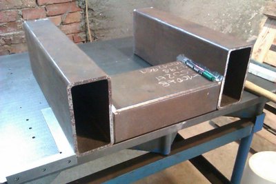

jo, je to mazel a láskou nešetřím :D ... jinak venku bylo v sobotu počasí přesně na svařováni a broušení (36°C ve stínu), tak jsem se toho ujal a mám svařený kompletní portál
, už jen záslepky nahoru + vevařit dovnitř trny na "Polymerbeton" a zítra to jede do Brna, bude se žíhat Na snížení vnitřního pnutí, zas budu o flašku slivovice chudší :D pak zase na CNC udělat drážky na lineáry ... pak dovolená, tak bude chvíli pauza a budu se válet :D

Proč to děláš tak úzké, když plotna dovoluje širší portál? Není to škoda?
Pepa z depa
Příspěvky: 1779
29. 7. 2013, 10:37
.. chci to mít tuhé a od začátku bylo jasně dáno že stůl šířky 300mm bude stačit, mám do začátku domluveny nějaké kšefty na stálou výpomoc pro nožířského mistra a kamarád je truhlář, tak čela šuplíků a pod. vše do 220 - 250mm šířky a pro sebe se chci věnovat spíše oblasti šperkařství z neušlechtilých kovů a výrobě drobných předmětů a "strojků". Stůl byla náhoda, že se podařilo tak velký, tak časem to obeženu krytem, ten se taky někde musí uchytit a tak ... měj se fajn Pepa

Uvidíš, že příjde čas a bude ouzko. Po stranách je placu dost na rozšíření i kryty. Když by byl stůl širší, mohlo by se dělat třeba více menších kusů na jedno upnutí a podpořit tak Stachanovské hnutí, ne? Já bych ten portál udělal širší, ještě to nedá moc práce a nechal převrtat plotnu. Určitě by se to vyplatilo, když ne hned, v budoucnu určitě. Pouvažuj...

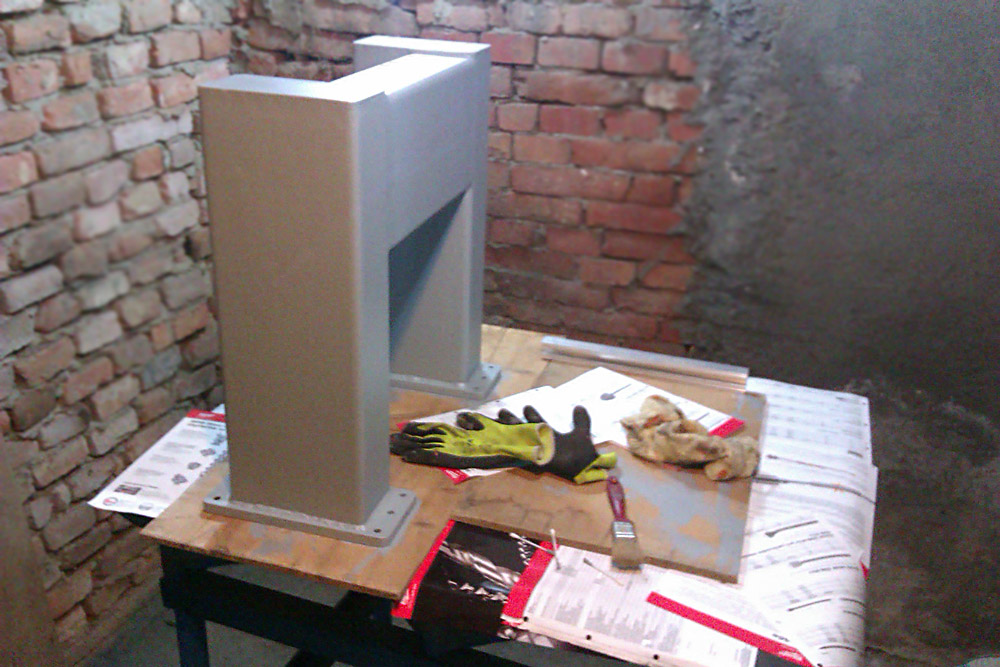

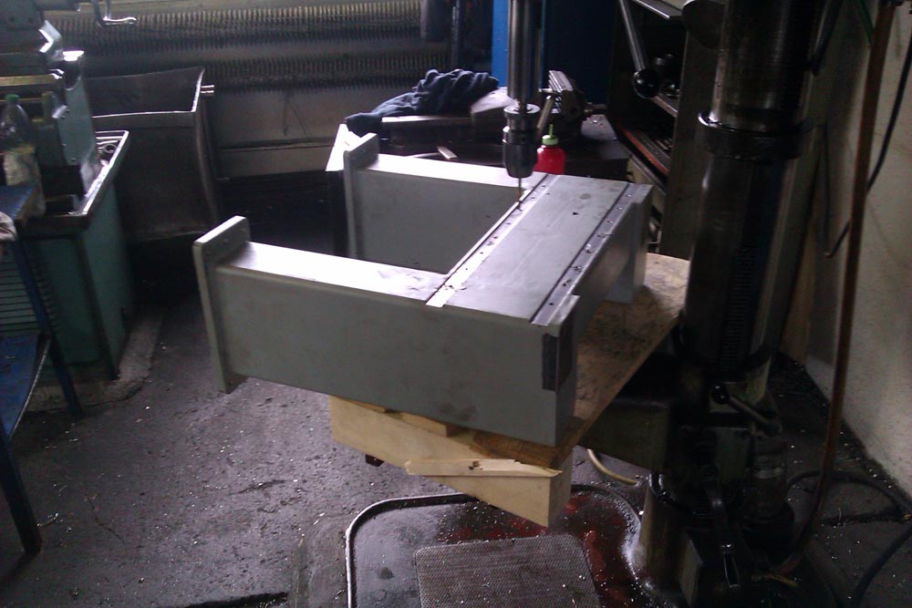

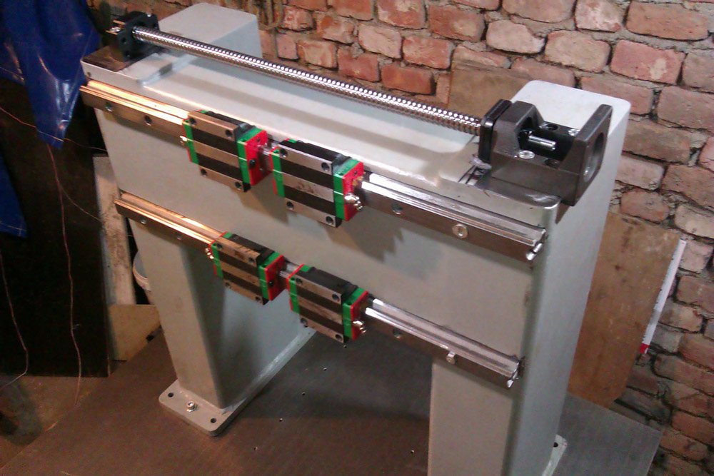

Zdravím, trochu mi to poskočilo kupředu, sice jsem přes prázdniny užíval spíše sluníčka, než zářivek v dílně, ale aspoň něco :D

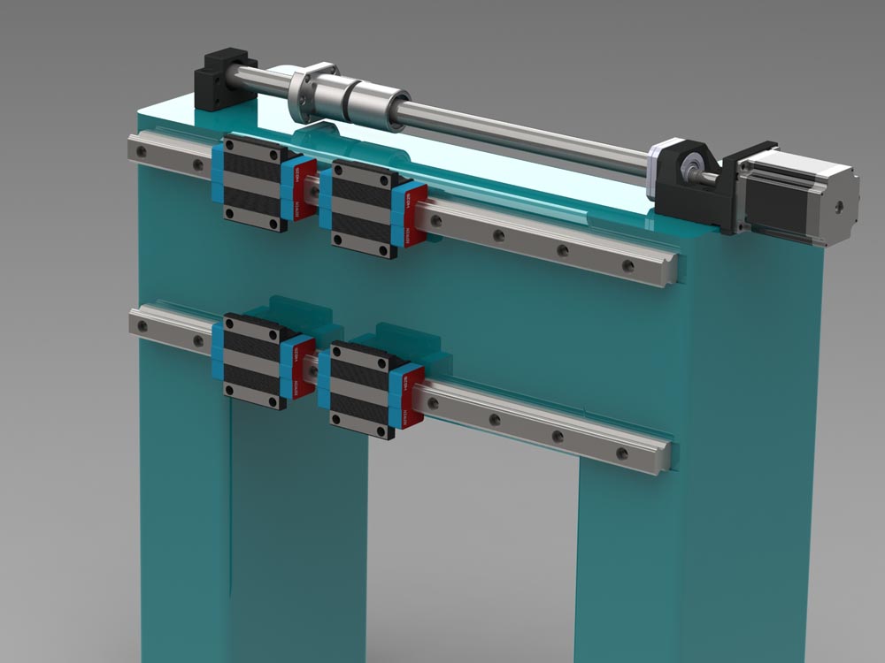

jen lehčí základ, aby portálek nereznul
řezání závitů kvůli kolmosti raději na stojanové vrtačce
3D model
3D model
3D realita :)
3D realita :)

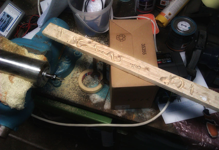

.. jo ještě jsem to nevydržel a při zapojování měniče upl do vřetena V-frézu a bez chlazení jen pár sekund ojel laťku, takže 1. špóna zabrána :D ... ne, to platí až ožijí všechny osy ... pěkný víkend

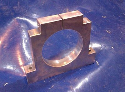

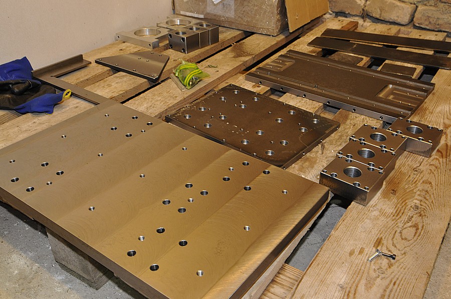

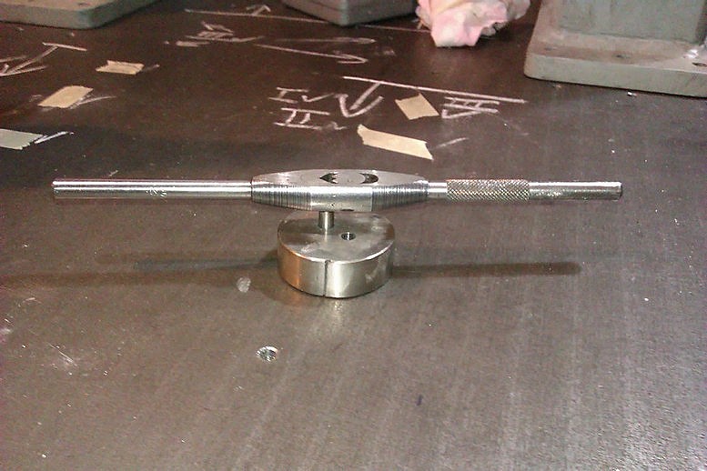

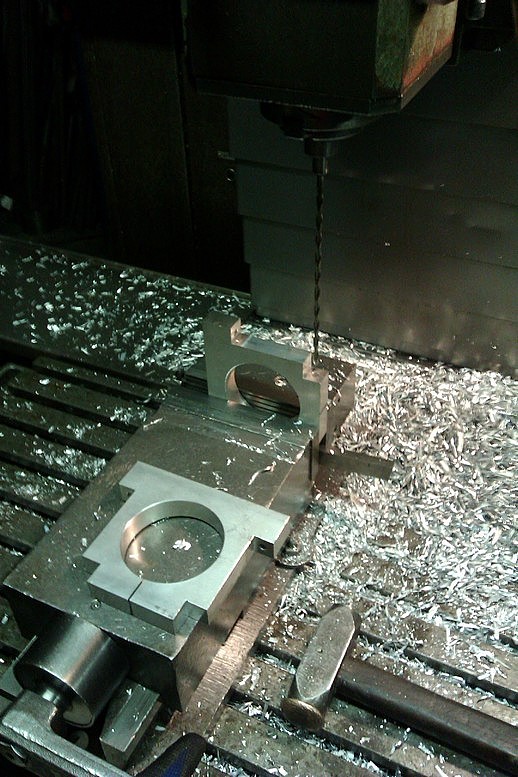

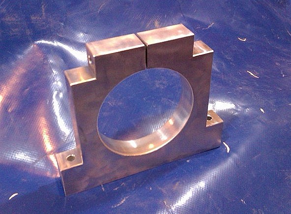

Zdravím všechny a přeji pěkné svátky a šťastný nový rok 2014, stahoval jsem fotky z mobilu, tak jen nahraji menší postup, mmj. dorazili 3f motory od Gravosu + GVE64 na 125MHz, takže ještě mezi svátky trocha obrábění držáků matic, desky osy X + Z a bude to komplet ....
zlepšovák na hromadné ruční řezání závitů
stůl na osu Y hotovka
frézování držáků na vřeteno
a držáček osobně
a držáček osobně

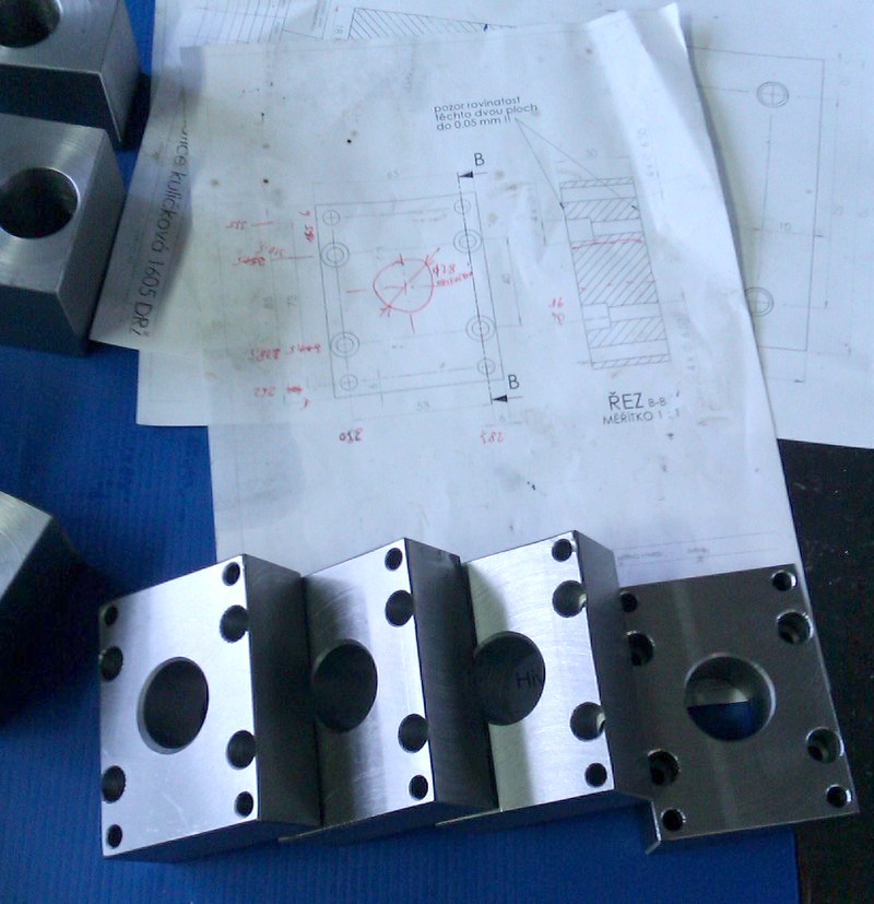

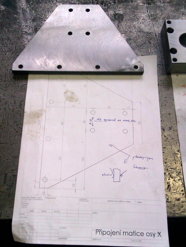

... včera jsem dokončil podložky pod vozíky lineárního vedení + držáky kuličkových matic, ale velká nehoda, nechtěně se mi vysypali kuličky jen pár, ale nevím jestli jsem našel všechny, co s tím, jsem schopen si to doma poskládat, nebo raději nechat odborníkovi?? díky
připojení matice k ose X
podložky
podložky
vařím čaj a jdu obrábět desku osy X a Z ... doufám že se povedou :roll:
Příspěvky: 7157
29. 12. 2013, 9:24
kuličky do matice naskládáš to eí problém , spíš bys těžko hledal odborníka skládače :D
e fakt na tom nic není
bobik
Příspěvky: 4556
Bydliště: Okres Klatovy
29. 12. 2013, 11:47
Vážně na tom nic není. Já taky měl tenhle problém a po pár hodinách zkoušení jsem pochopil, jak je tam naskládat. :D
Jinak když jedna dvě kuličky budou chybět, tak se nic moc neděje.
Pepa z depa
Příspěvky: 1779
29. 12. 2013, 12:11
... díky chlapi, dodali jste mi odvahu, zkusím to ... to dopadne :D

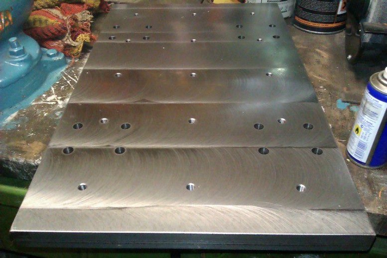

... trávil jem teď celé dny frézováním desek a malých fičurek sám v práci na údržbě, tak jsem si to zpříjemnil uděláním časosběrného videa za celý den obrábění Desky osy Z.
15let jsem nefrézoval, tak to šlo kapku pomaleji, ale je to jak bruslení, to se nezapomíná :mrgreen:
http://youtu.be/5_kMaW_iXJQ
... ještě snímeček mé mezisvátkové tvorby => konečně je vše komplet :D tak haleluja, jdu spočítat chybějící spojovák a konečně skládat, pěkný den
kompletno
kompletno
