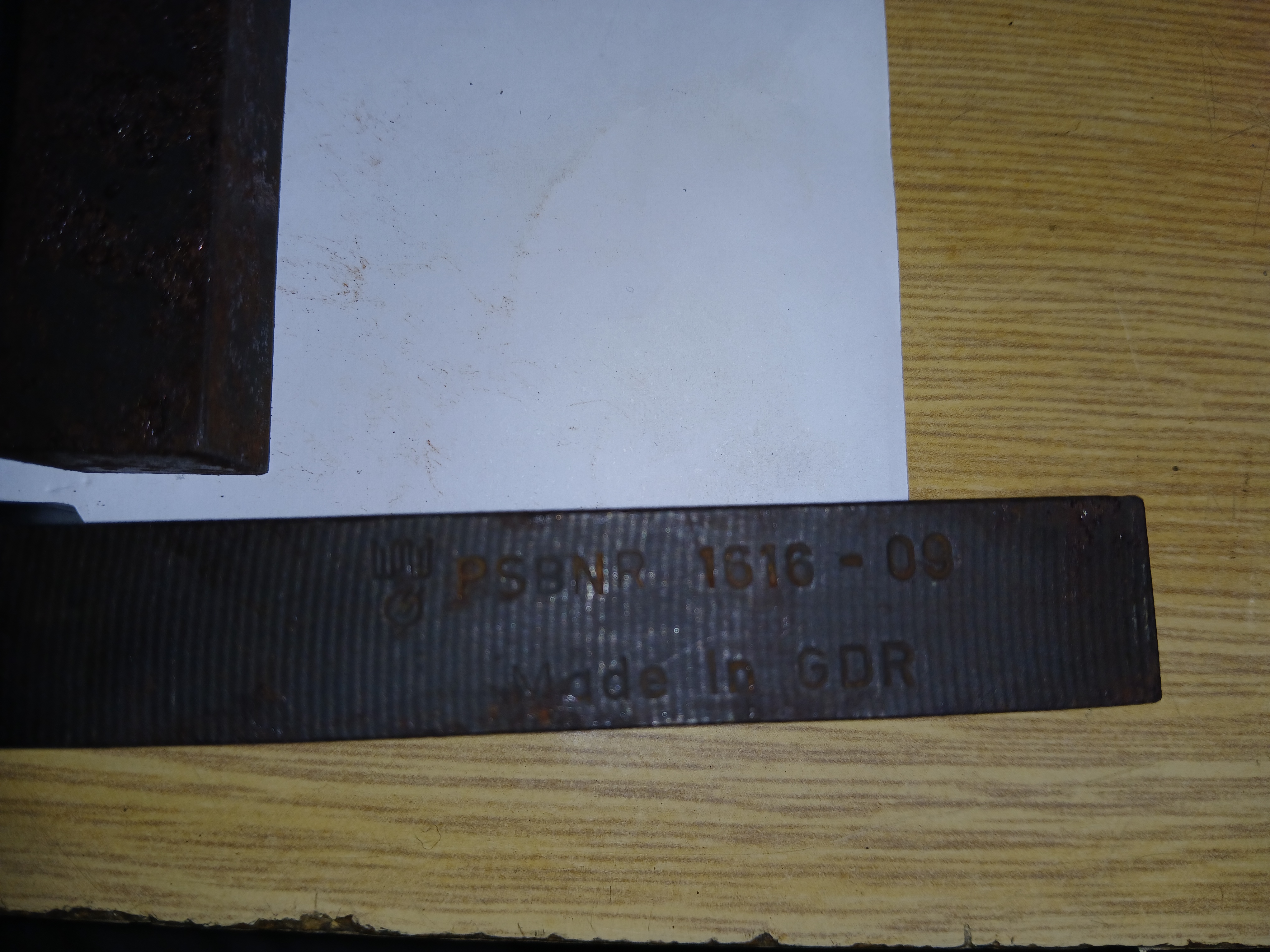

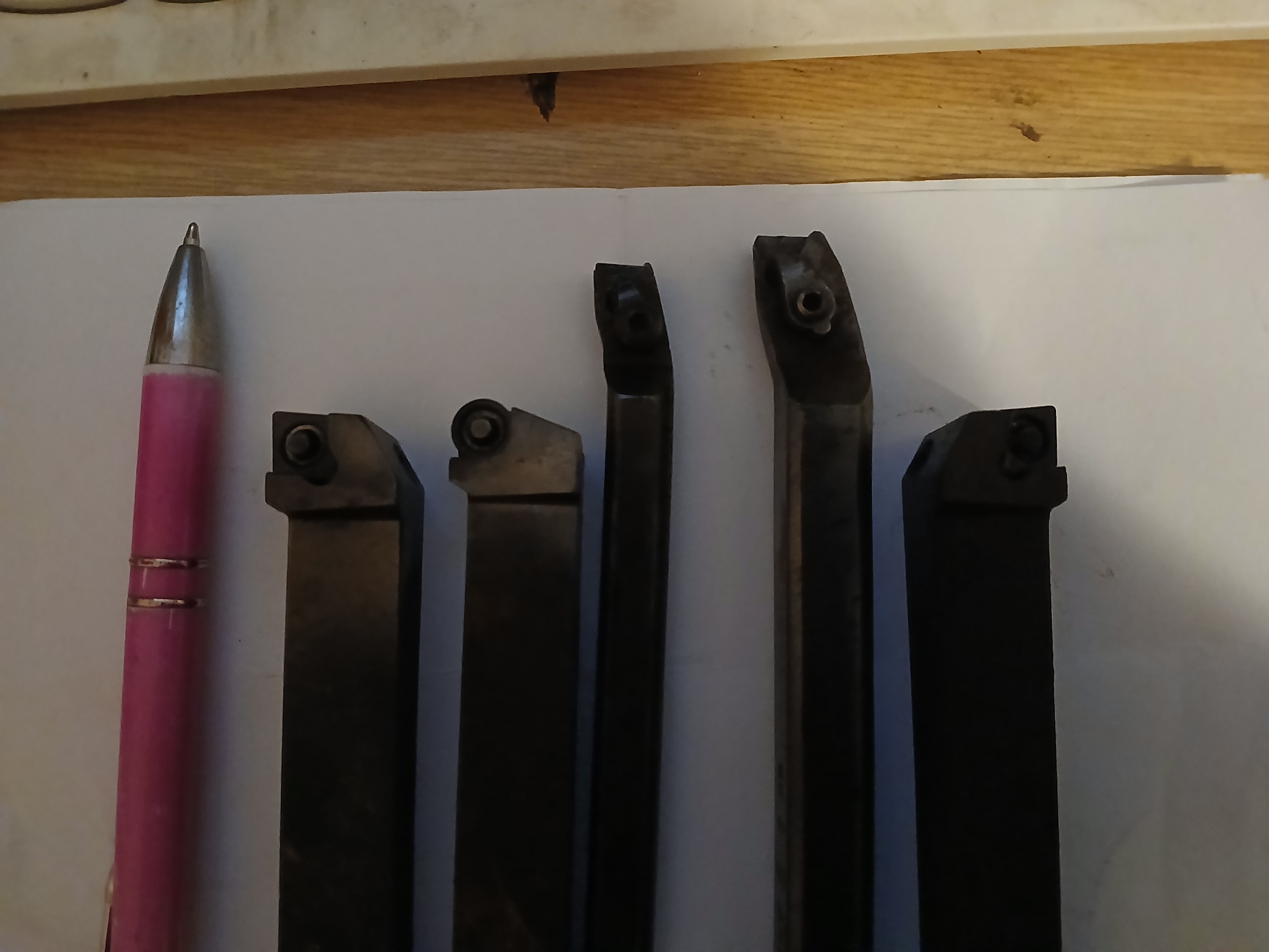

Zdravím všechny, koupil jsem tady na fóru pár nožů že šrotu. Šroubky jsem rozchodil ale nějak tápu s plátky. Na nožích jsou nějaké kódy ale to Google nezná. Je nějaký fígl jak zjistit typ platku nebo jsou například do určitého průřezu nože plátky urcite velikosti. Nemyslím tvar plátků. Dikec za rady

Mezi rozměrem těla nože a typu / velikosti plátků žádná spojitost není. Na novějších nástrojích bývá již "vypáleno" jaký typ plátků a jaký šroubek / podložka / upínka tam patří.
Na starých nástrojích to nebylo. Asi by bylo nejrozumnější udělat pár fotek // s nějakým měřítkem // a dát to sem.

Rozměr noze 16x16 jeden nůž má plátek 9.5x9.5mm a 3mm tl.
Samozřejmě potřebuji destičky kruh, čtverec a kosočtverec nejspíše do nožů na vnitřní soustružení

icewing píše: 17. 7. 2024, 1:04 Rozměr noze 16x16 jeden nůž má plátek 9.5x9.5mm a 3mm tl.
no tak ten je zrovna na tu cnmg 09, ta má :wink: průměr vnitřního kruhu 9,525 a výšku 3mm

Podle mě to jsou nože k ničemu, staré východoněmecké, ty do otvoru na hrub možná půjdou použít.

Icewing>
Zdar, nejlepsi bude, kdyz ke kazdemu nozi dokazes priradit desticku podle tabulky, tedy tvar, rozmery a tloustku. Pak uz hledas snadno v katalogu nebo na ali.
