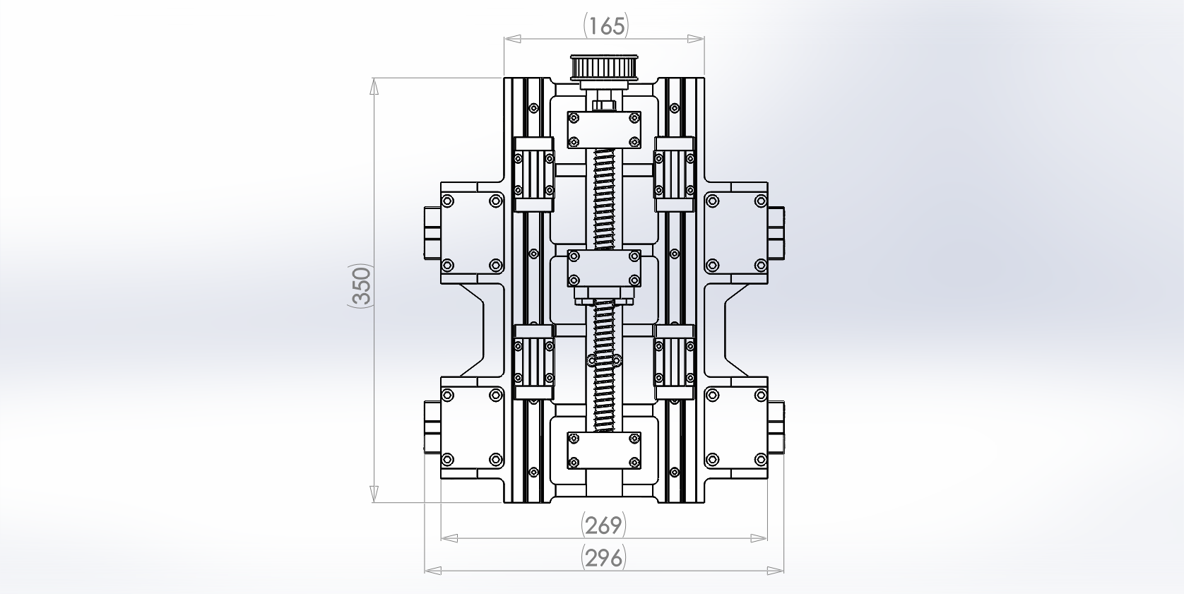

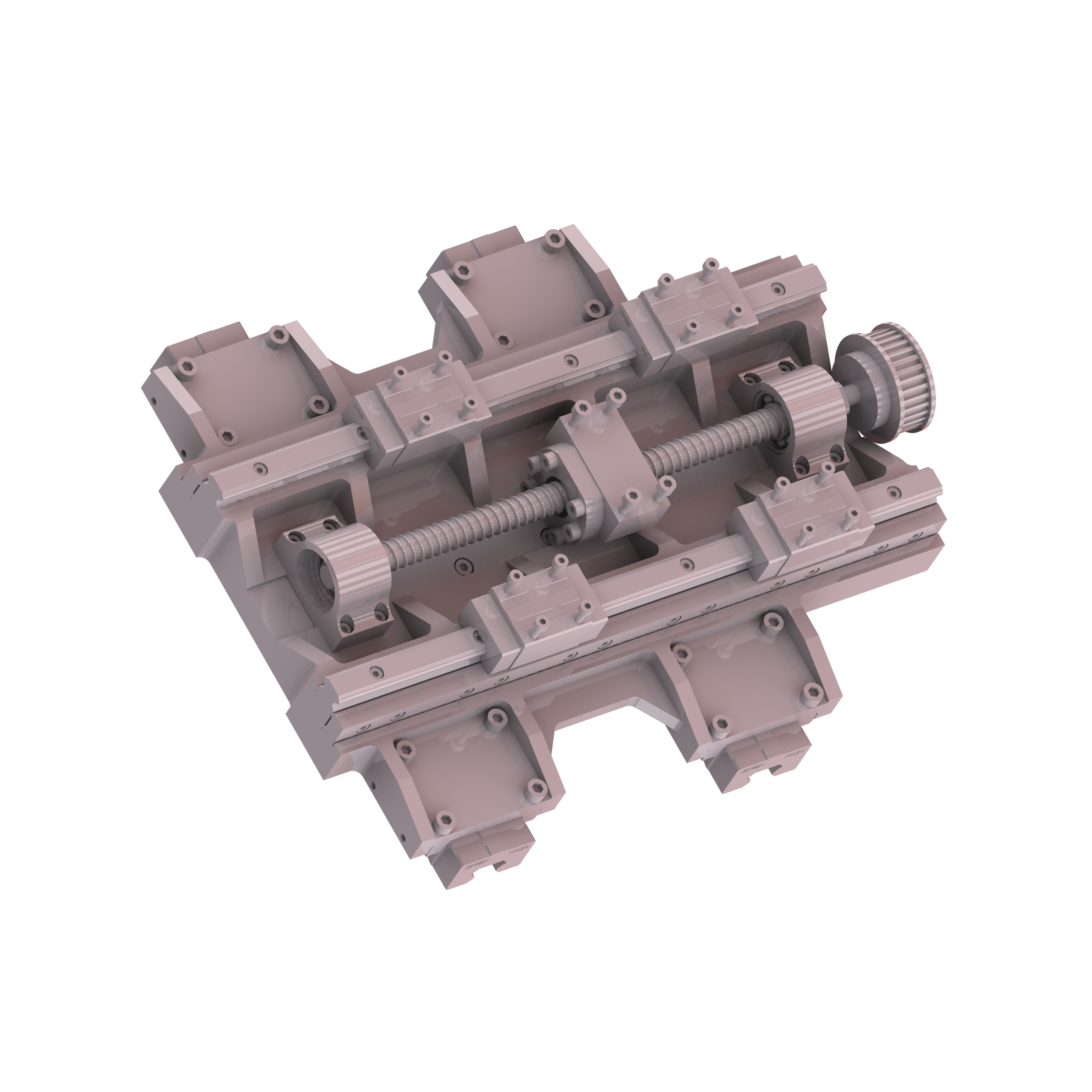

tak, snad už to je bez vážné konstrukční chyby :)
Naposledy upravil(a) chetar dne 2. 8. 2014, 9:14, celkem upraveno 2 x.

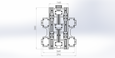

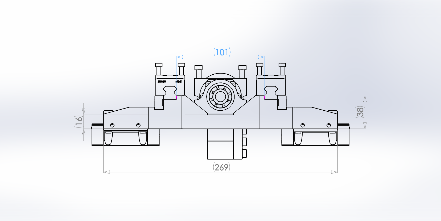

A ještě pár rozměrů:
Edit:
Ještě dodám že vyrobené z hliníku to celé na obrázku váží skoro 10Kg (včetně KM pro osu Z), když použiju ocel na veškeré vyrobené díly, váha bude 18,8Kg což už je asi dost.

... to si dáš, při tom vaření, zjednodušit by to kapku nešlo, ty malé žebírka a dílečky :D ... jinak gut
Osobně bych volil z oceli a odlehčit, hliník se může časem vymačkat, ale jen můj názor.

jake vareni? snad si nekdo nemysli, ze se ty male zebra budou svarovat? :D
jinak porad na tom pracuji, odlehcuji, uz jsem na 9,1Kg vahy toho hlavniho dilu, ale prave ze nevim, kam az s tim odlehcovanim muzu zajit, nejmensi tloustku mam 12mm a to tam mam i pricne vystuhy, ty male jsem uz odstranil.
Jak je to vlastne s vypoctem sily pusobici na linearni vedeni?
Jak je v tech prospektech uvedeno 170Nm v jedne ose, tzn ze kdyz dam 1m dlouhou paku k jednomu voziku a zatizim tu paku na konci vahou 17Kg tak se projevi deformace o velikosti 0,0001 nasobku prumeru valiveho telesa? chapu to dobre?
A kdyz jich dam vice voziku tak se to scita nebo nasobi?
Nebo se mam proste spokojit s tim ze kdyz mam 4 voziky tak muzu pusobit silou mensi nez (170Nm*4) tedy 68kg na jednometrovem rameni?
Rad bych totiz zjistil jaky rozestup pouzit na ose Z kdyz mam roztec 116mm a voziky Hiwin HGH15CA, popr. jakou maximalni silu muzu vyvinout na osu Z pri vzdalenosti cca 154mm a delce paky 150mm.

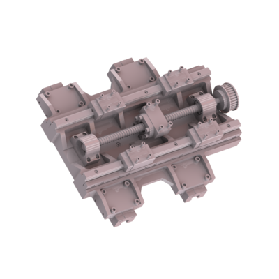

Už jsem na váze 8,175Kg (nějaká ocel) toho dílu a osa X bez Z má teď 13,80Kg, ale zase mě napadlo, jak to udělat lehčí a zároveň i snížit vzdálenost osy vřetena od portálu = menší páka.
Ale už mě to fakt nebaví, jenom to překreslovat :D
Ale aspoň to pak bude alespoň za něco stát (doufám)
