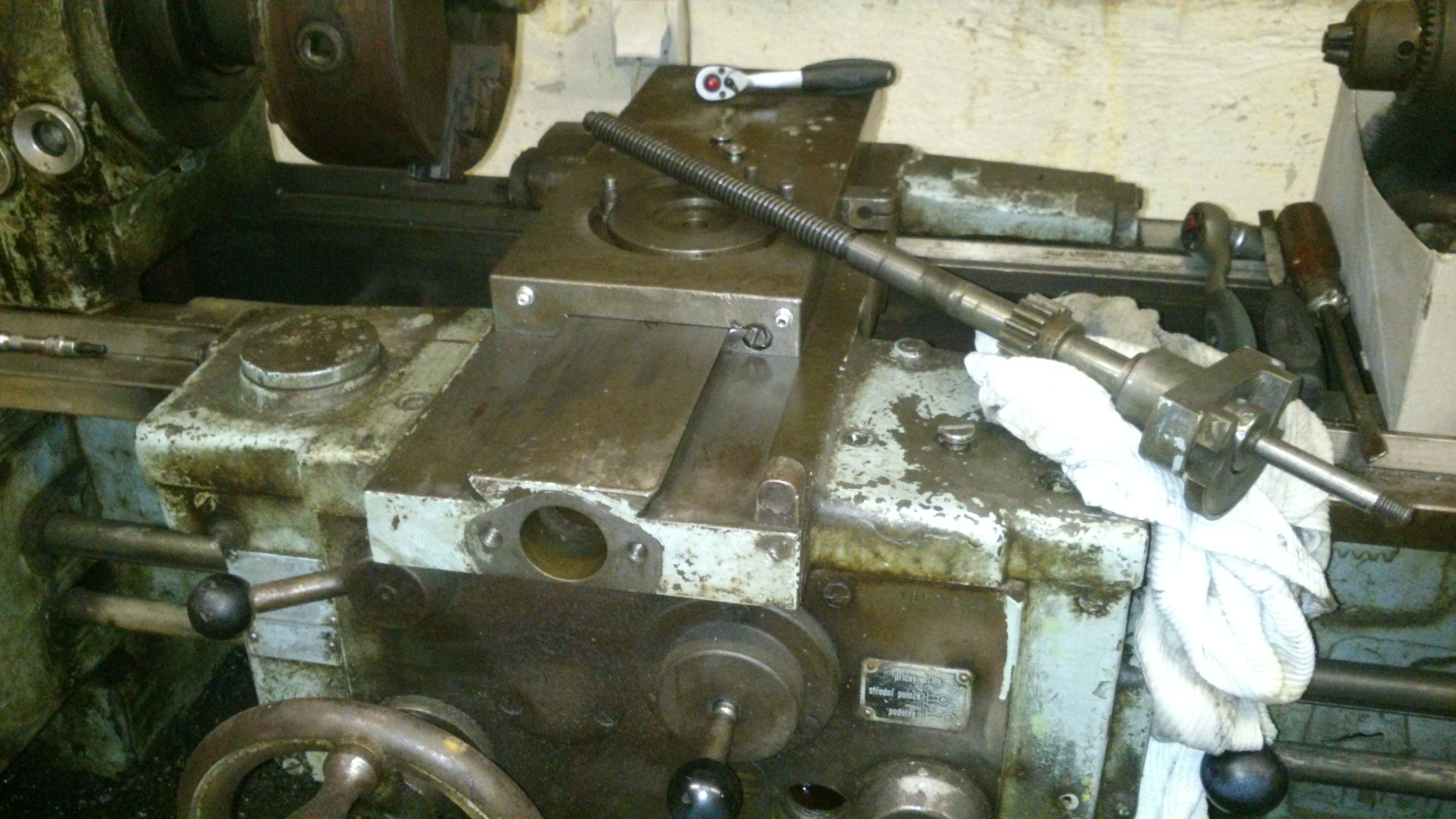

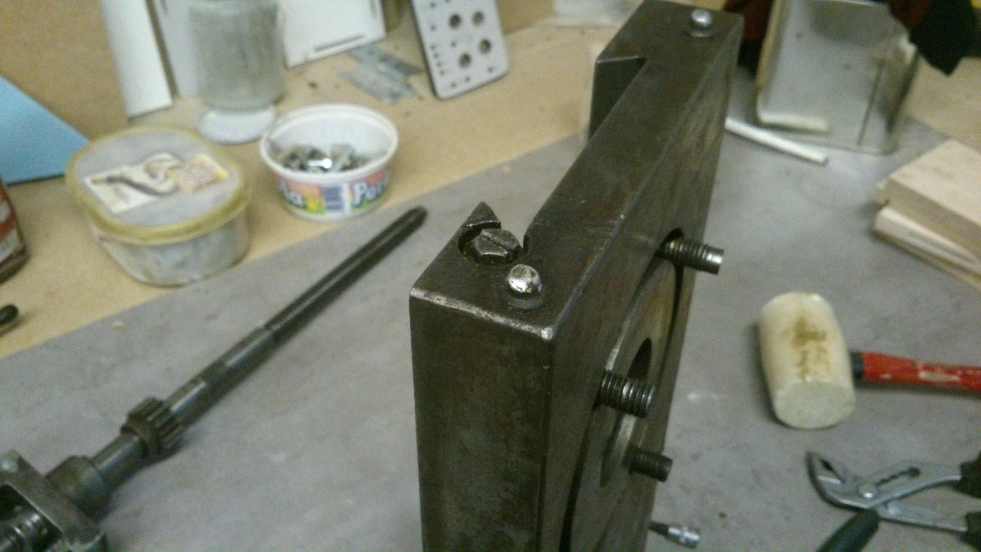

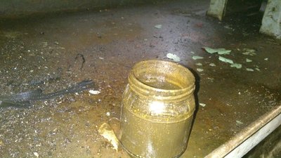

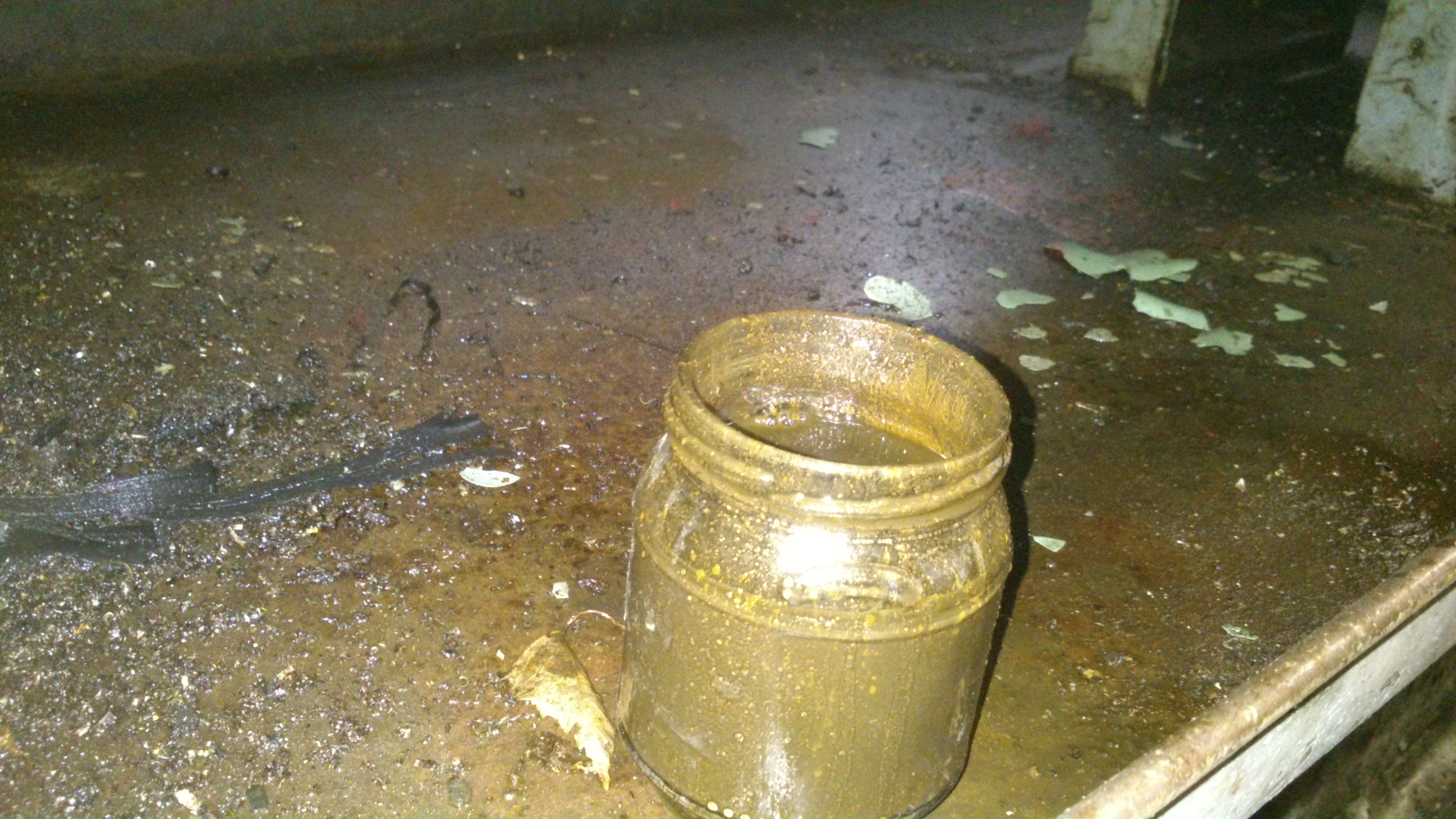

AcemanLB píše:Tak i stoly na suportu rozebrané vyčištěné poskládané zpět vše chodí velmi pěkně , ale občas přijdu na takové věci ze šroub příčného posunu je místo na pěti místech chycen jen na dvou a ještě místo pěti šroubů tam jsou jen čtyři. Jediné s čím si u suportu nevím rady je to jak proplachnout tu převodovou skříň. Je na dně takové to blátíčko a ani několika násobné proplachnuí petrolejem nezabírá. Nikde tam není žádný průchod jak se tam líp dostat a celé to rozebírat nechci. Nějaký nápad?
Já bych to teda rozebral, mechanicky vybral, ale pokud se ti nechce a je to uzavřené, můžeš zkusit to zacpat,nalít tam rozpouštědlo a funět dovnitř tlakový vzduch pistolí s hadičkou kam až se dostaneš, a pak vylít nebo vytřít a opakovaně.
Já na všechno co potřebuju rozpustit a odmastit používám ředidlo na nitrocelulózové barvy C6000, zatím nebylo nic co by to nerozpustilo, koupil jsem patnáctilitrovej kanďák a dělám s tím úplně všechno, bere to krásně i staré barvy, tmely apod., nevýhoda je jen vyšší cena a fakt, že pokud budeš dělat delší dobou v uzavřeném prostoru, můžeš potkat během práce třeba modrého šmoulu :)

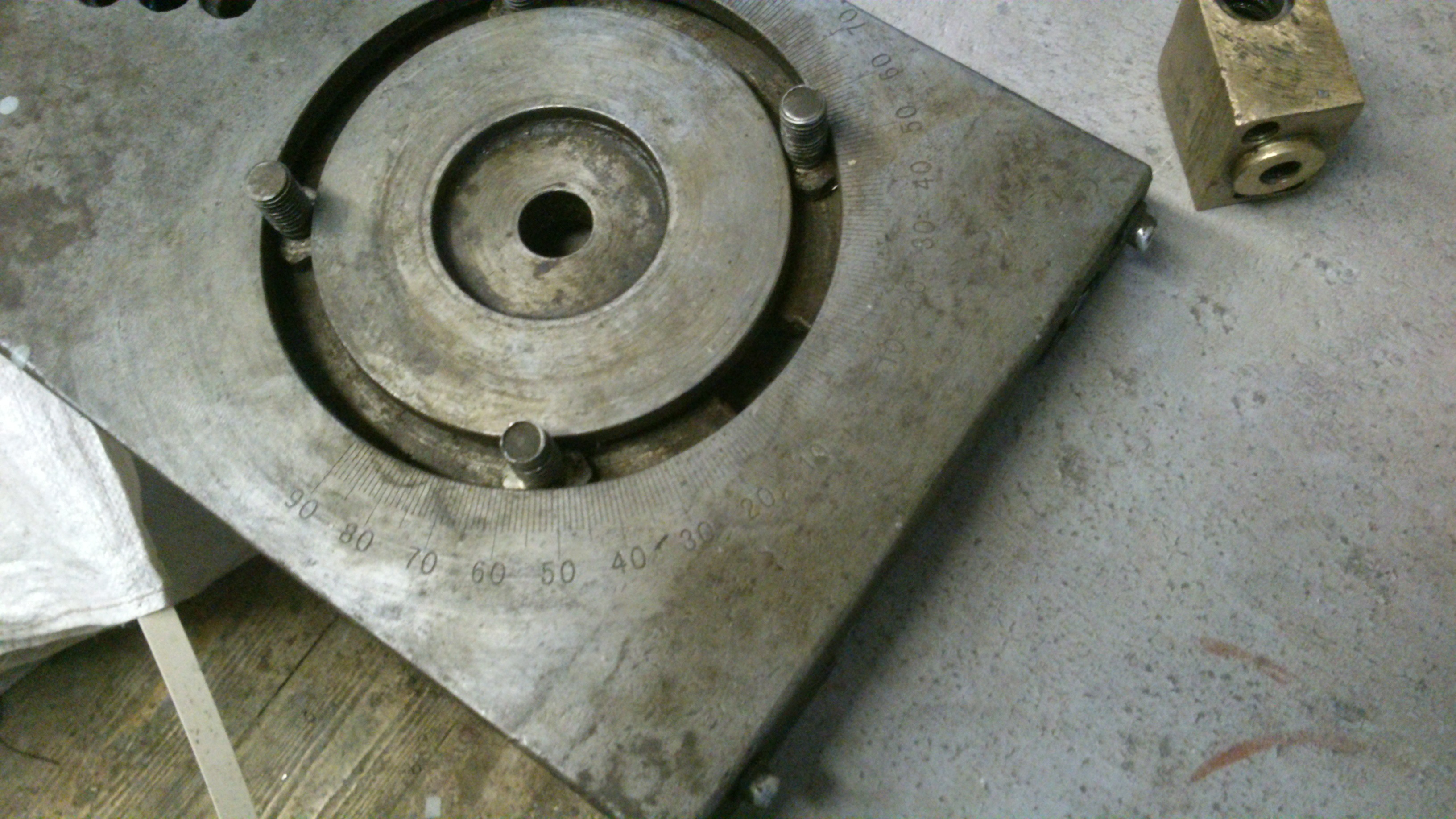

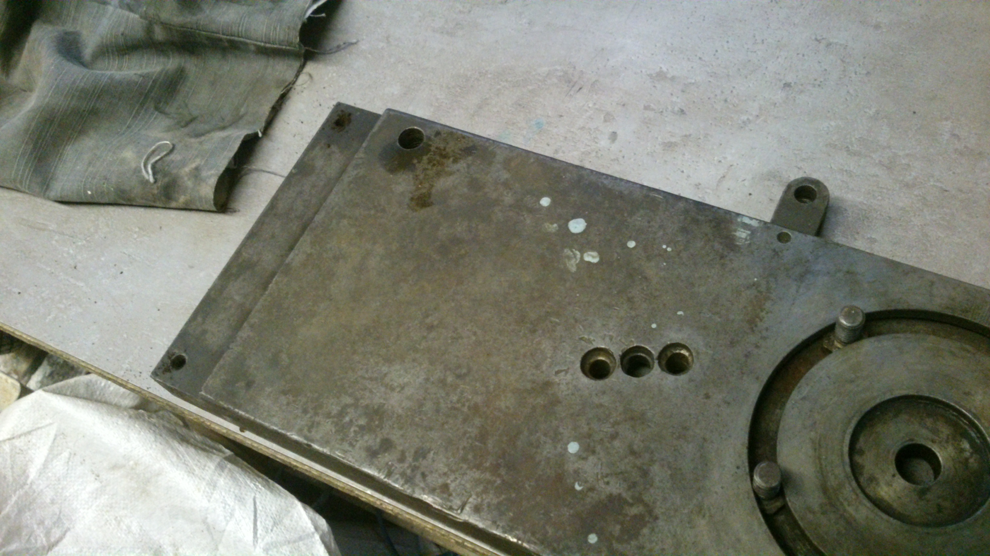

Děkuji za rady. Nakonec vyhrál asi 1/2 litrovy zbytek nitroředidla co jsem našel na dílně. Nechal jsem ho hodinu působit, připojil kompresor, profouknul párkrát a potom propláchnul petrolejem. Výsledek super. Dno suportu je čisté a všechny páčky se hýbou krásně. Dokoupil jsem chybějící šrouby, profouknul nazací kanály, zprovoznil mazničky a poskládal zpět. Zjistil jsem že po pročištění vymezovacího klínu příčného posunu je tam drobná vůle i když mám klín na maximu jak by to bylo vhodné vyřešit? Zkusil jsem proměřit univerzálu a na tom orezlém povrchu hází cca 0,05 je to ok? Bohužel ještě nemám zprovozněné elektro a nemám ani kličku k univerzále (nemá někdo jednu navíc) takže testy zatím není možné provést. Přikládám nějaké foto.

Klín se dá podložit páskem planžety nebo nějakého rovného plechu. Důležitější než házení povrchu sklíčidla je jeho stav. Pokud má universála vydřená vedení čelistí, spirálu a vymačkané čelisti, tak může upnutá tyčka házet třeba půl milimetru i když vršek běží. Hlavně aby neházelo vřeteno. Příruba pod sklíčidlem se případně přesoustruží a tím se házivost universály jako celku odstraní.
Příspěvky: 3833
5. 11. 2013, 8:22
Buď plech, nebo pokud nemáš, tak já jsem například použil na klíny tenký sklotextit, který jsem nalepil chemoprénem ve spreji a je to cajk (samozřejmě na druhou stranu klínu, ne na tu třecí)

Oki díky za rady. Ještě otázka jak nejlíp vyčistit ty kruhové stupnice u kliček (nonius?)? :D Drátěný kartáč nebo chemie nebo něco jiného? Jde mi o to aby to potom mělo co nejlepší možnou čitelnost.

odporucam kupit scotchbrite pd 3M
v pohode postaci cervena. vybrusis to pekne a v podstate lahko.
Miltech
Příspěvky: 555
Bydliště: Kostelec na Hane
5. 11. 2013, 8:31
Už se to tady řešilo. Myslím, že nejlepší je tzv. ocelová vata....
