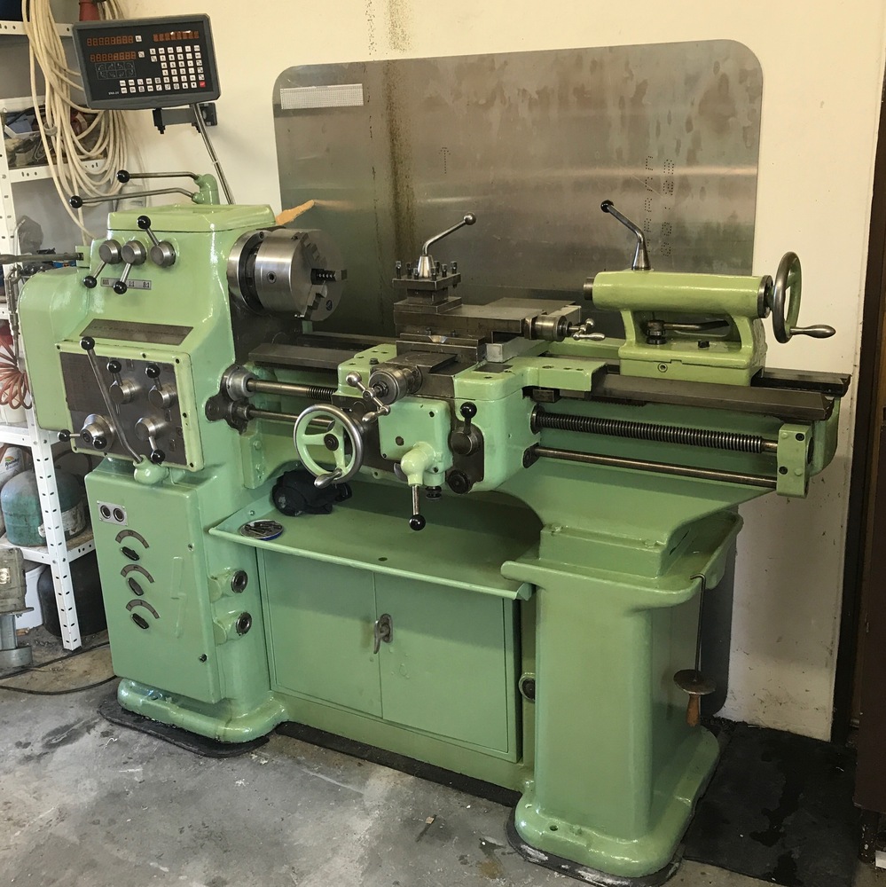

axim7 píše: 18. 9. 2019, 6:33 mal by som zaujem o tie navody co mas , ja ho teraz tiez davam trochu dokopy vramci mojich znalosti :) pripadne ti dam kontakt na mna zatial vyzera zhruba takto sustruh.jpg

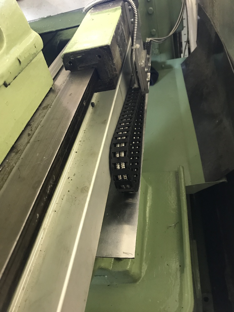

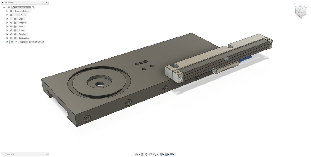

Budes na to montovat odmerovani? Resim jedno dilema kam dat pravitko na pricny posuv, jsou tak celkem 3 moznosti. Mam to od https://www.meridla-jirka.cz/product/di ... dy-bc-2011

ano idem davat aj odmeriavanie ale kupil som ho v unimaxe hadam bude dobre podla mna pozdlzne pravitko urcite odzadu tam je nan plno miesta a priecne z pravej strany na suport chcem dat , hodim sem zajtra foto ak stihnem , kam inam by si ho chcel dat ty ? terz sa trapim zo zaskrabavanim nikdy som to nerobil ale nevadi :) teoriu som nastudoval :D

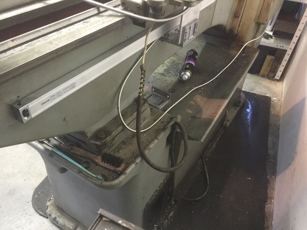

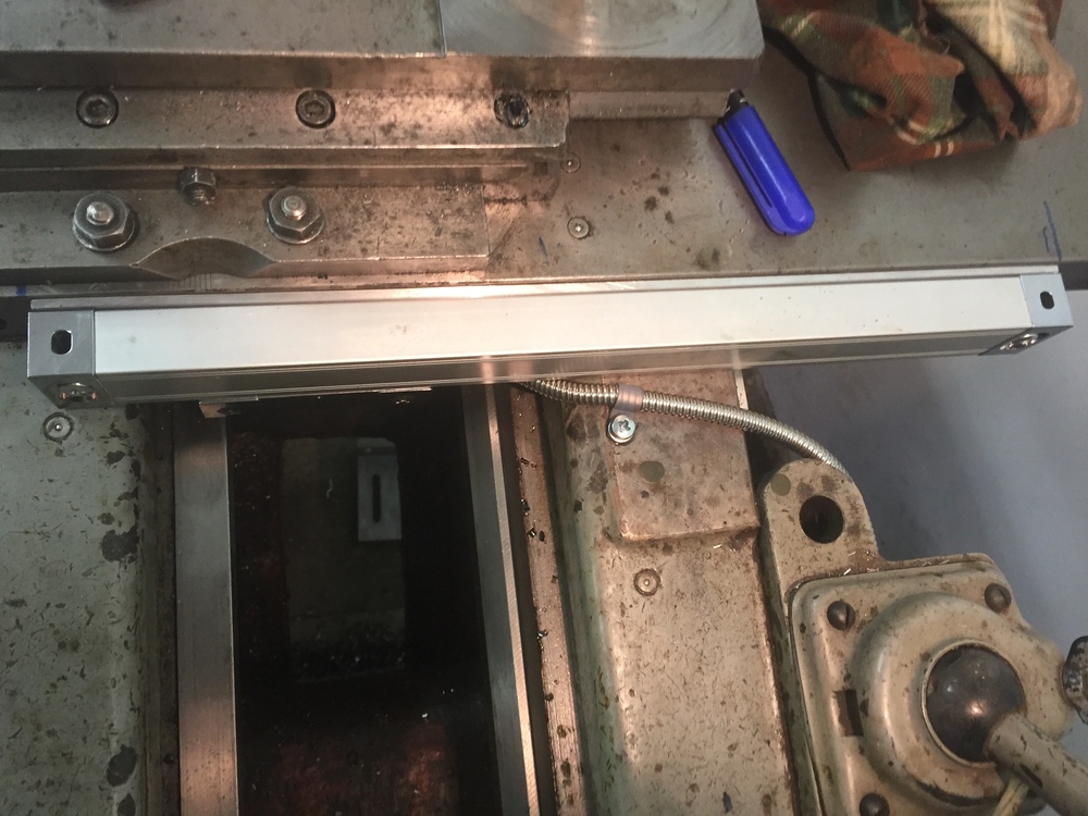

Postněte nějaké fotky vašich mašinek. Já odměřování nakonec koupil v Čajně. Je to optika a oproti českým prodejcům to bylo za hubičku. Uchycení viz. foto. Každý pravítko pak má nad sebou ještě lištu. To příčné ještě proti ní úhelník.

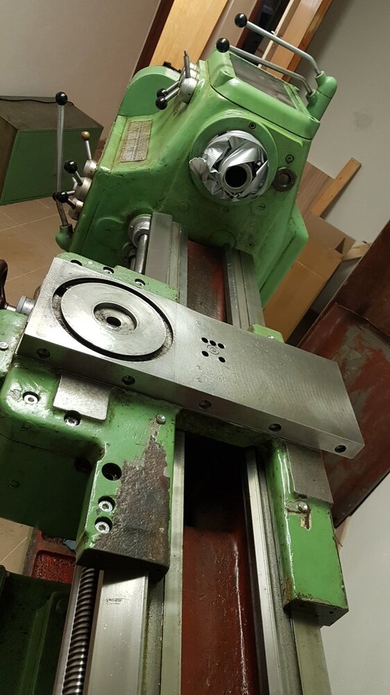

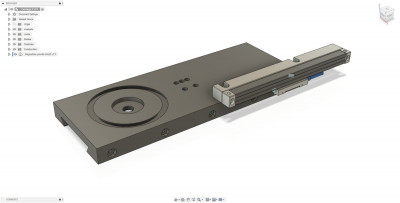

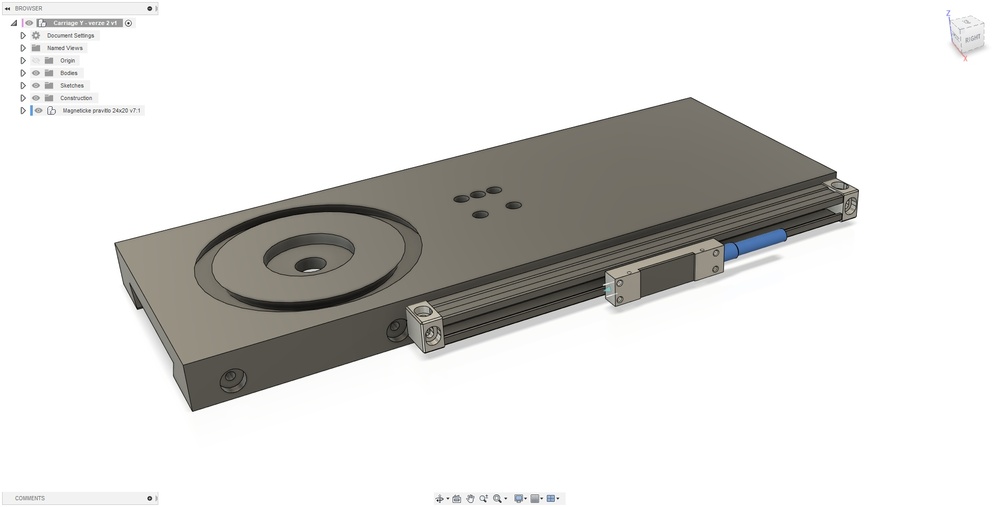

Hmmm, prave s tim odmerovanim pricneho posuvu laboruju porad kam ho umistit.
Mam dve verze, jde mi o to, aby:
- konik nenarazel do pravitka a dal se prisoupnout co nejblize k supportu
- nozove sane - klicka nenarazela do pravitka
- nozove sane pri soustruzeni kuzelu sly otocit na 60st (mozna by to slo z druhe strany)

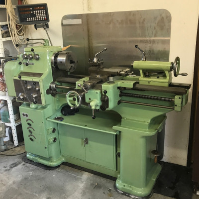

Dve verze zatim v priloze. Soustruh je zatim ve fazi skladani, takze abych poslal masinku nasel jsem jednu "hezkou" fotku kde je to aspon trochu v celku :-)
Jinak odmerovani mam od Jirka s.r.o., X presnost 0.01 a Y 0.005

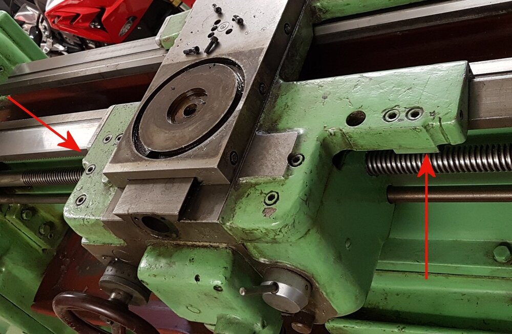

Pak bych mel dotaz k prizmatickemu vedeni supportu, zadni strana a dosedaci plochy jsou jasne, to se da vystelovat krasne. Co me ale zajima - pro jistotu - je predni strana vedeni, kde ze supportu jsou takova dve L v levo a v pravo (na fotce cervene sipky), ktera ne uplne dosedaji na vedeni ze spodu (mezera cca 0.02 - 0.01 mm podle planzety) Vzhledem k tomu ze pri obrabeni bude nuz tlaceny dolu tak si myslim ze jsou tam tyhle veci jenom pro "jistotu". Problem by byl kdyby se soustruzilo na obracene otacky, zejo?

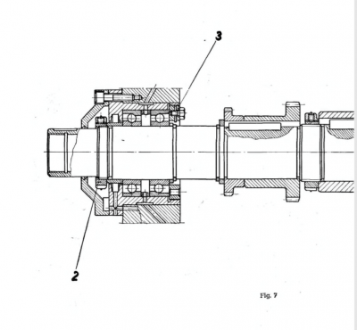

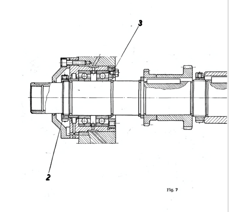

Já měl trochu štěstí, před cca š týdny se tahle příruba objevila i se sklíčidlem 200 na bazoši za krásných 700Kč. Měl jsem to 20km, takže jsem okamžitě pro to jel. Sklíčidlo je v perfektním stavu, ale příruba má vevnitř vyrezlý kužel. Takže mne nová asi časem stejně nemine. Ve strojnické příručce je výkres tohohle typu upnutí s mírami, tak snad někdy. Přemýšlel jsem vyrobit ze dřeva model a nechat odlít polotovar, ale musel by se nechat před obráběním cca půl roku vystařit.
Přikládám výkres. Snad to někomu pomůže.

ten obrázok ukazuje ukončenia typu L00 - L3 (long taper)
Myslím, že tam bude asi L0 (L nula)
https://www.smalltools.com/lathe-spindl ... ion-chart/
To by sa za oceánom mohlo dať zohnať na ebay
edit: mohlo by sa to dať zohnať aj v polsce, paradoxne ma na tie poľské Bisony nasmerovali amíci :)
http://www.sklep.bison-bial.pl/

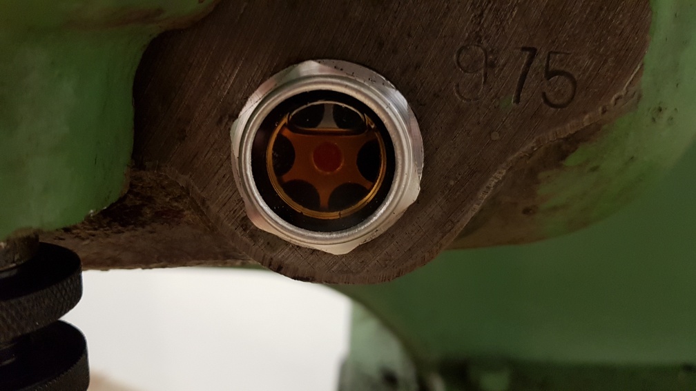

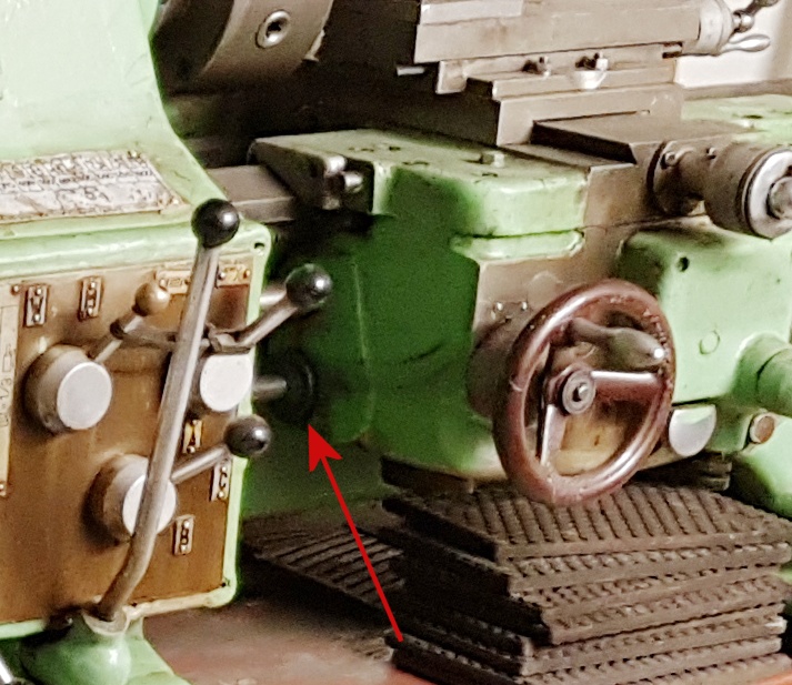

Z jineho soudku - konecne se mi povedlo izolovat misto odkud tece ze supportove skrine olej. Spis teda kape.
Je to na obrazku (omlouvam se vyhrabal jsem archivni fotku) oznaceno sipkou. Proteka to po malem mnozstvi okolo ten "krytky". Pokud si dobre vzpominam, kdyz jsem mel support rozebranej a cistil ho, ze tahle krytka mela v sobe takovou excentrickou drazku - asi zrejme jak se otaci nahon supportu, nabira olej a pumpuje ho nad drazku - muj tip.
Odsud to zteka po stene supportu az k pumpe (proto jsem si celou dobu myslel ze tece pumpa).
No a ted dotaz - je to normalni - nenasel jsem zpusob jak to pritahnout. Oleje je tam trochu vic (asi - nevim jak vypadal originalni olejoznak, protoze tam byvaly majitel napcal spunt od vina)
Olej dle navodu je Mobil Vactra No.2
tiborius
Příspěvky: 410
Registrován: 9. 8. 2018, 1:58
17. 4. 2020, 2:36
Bohužiaľ náprava je nemožná, totižto sústruh ucítil zo špuntu chuť dobrého vína a obávam sa že slziť už asi neprestane. Jediná možnosť ale je dať naspäť vínovú zátku, ale ak sa mu nebude pozdávať slziť neprestane. :D
