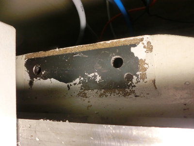

To prohnutí portálu bude s největší pravděpodobností způsobeno neodladěným procesem odlévání směsi. Vlastní polymerace je v drtivé většině exotermní proces, kdy se při vlastní reakci uvolňuje teplo. No a díky tomuto reakčnímu teplu nejspíše došlo k prohnutí portálu. Další pravděpodobnou příčinou je špatně namíchaná směs, kdy nedošlo k úplnému proreagování směsi a milý portál si polymeroval i po vyjmutí z formy dál. Tohle mne napadá jako nejpravděpodobnější příčiny neúspěchu tohoto projektu.
Ale vzhledem k faktu, že s těmito směsmi nemám moc zkušenosti, jen jsem strávil několik měsíců na KAWO technologii u firmy Wombat http://www.wombat.cz/metoda-kawo/" onclick="window.open(this.href);return false; a to i v zahraničí, kde je to celé o směsi pryskyřic, s mletým vápencem coby plnivem, SiO2 coby barvidlem a docela fajnovém dávkování iniciátorů, protože né vždy plníte vložku na místě (doba přepravy) občas to potrubí vede pod potokem, nebo řekou (jiná reakční teplota), potrubí je v příkrém svahu (může dojít k sedimentaci složek) a 1000+1 dalších aspektů, tak si nedovolím činit finální soud.
Každopádně je zde několik faktů:
1) před časem zde uživatel Unix představil svůj produkt, který vypadal zajímavě a měl vynikající cenu, proto jej kontaktoval s dotazem na možnost zakoupit tento stroj, jestli nemá větší a z jakého materiálu je zhotoven (alespoň přibližně, nechtěl jsem přesné složení). Takto zněla jeho odpověď, která mi přišla z adresy georgborg@seznam.cz:

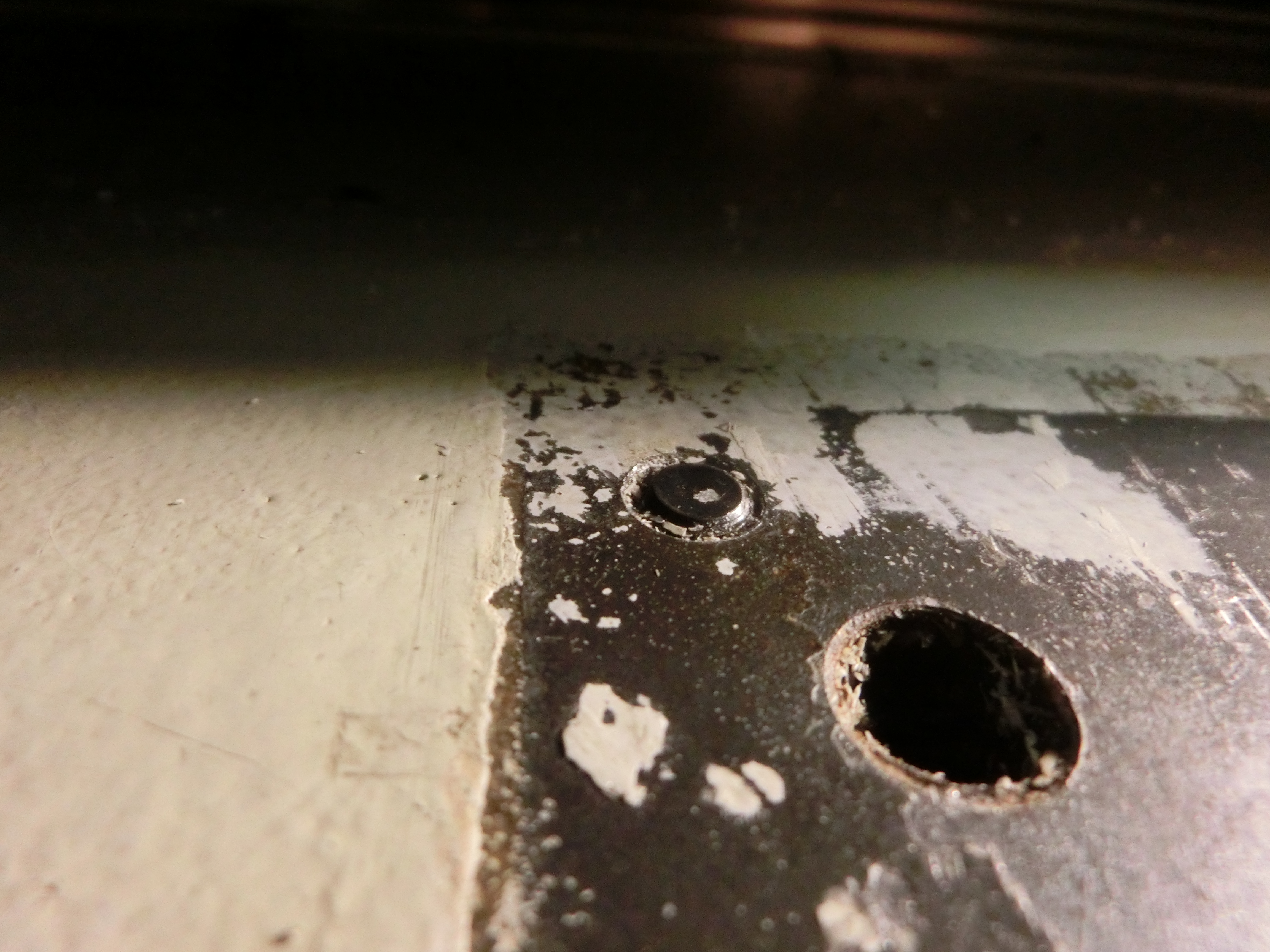

Elektrochemik holdující strojařině
Vezmu to opět popořadě.
1)Jak jsem již několikrát napsal, tak za vzniklou situaci si můžu sám, tím, že jsem si nákup řádně nepohlídal. To je prostě fakt, který rozhodně nepopírám. Zodpovědnost jsem za to převzal včetně problému a myslím, že jsem za tuhle životní zkušenost poměrně zaplatil. Přesto budu i nadále věřit, že pokud budu jednat s lidmi z nějaké zájmové skupiny (fórum atd.), tak můžu očekávat výrazně férovější jednání, než jakého se můžu dočkat v běžném obchodním životě. Kdybych tomu nevěřil, tak nemá smysl taková místa vůbec navštěvovat, či do nich přispívat.
. 2) Já žádný problém neřeším, pouze píšu recenzi koupeného stroje a to včetně osoby co ho vyrobila. V porovnání s jeho osobou a jednání je ten stroj krásný. Záměr byl jasný, jak už jsem několikrát uvedl a to informovat čtenáře co od toho stroje a výrobce můžou také očekávat. Soudní spor jsem zavrhnul v době, kdy mi to nedoporučil soudní znalec v daném oboru, po seznámení se s případem, jelikož bez jasně daných nákupních parametrů je to komplikované (jeho vyjádření). Tedy neřeším svůj osobní problém. Můj problém byl vyřešen tím, že jsem stroj dostal zpět a nechal si udělat nový portál a stroj jsem si sám opravil a nastavil. Časem bude nutné předělat ještě zbylé dva domky, ale ty už se teď dají na stroji obrobit. Naštěstí základna stroje a usazení lineárů na ose Y byly jediné v pořádku. Zbytek jsem předělával/opravoval, takže stroj můžu konečně používat.
3) Prodejce dostal moře a moře času problém řešit normálním způsobem v soukromí. Sám jsem výrobce a prodejce, takže vím co to obnáší. Z těchto důvodů jsem kauzu 13 měsíců řešil soukromně !, tedy max. SZ, zde na fóru a dával tak možnost výrobci se rozumně dohodnou. Robokop není jediný s kým jsem si zde psal ohledně daných problémů se strojem a ptal se na jejich rady a názory. Chyby děláme všichni, ale to jak se k chybám dokážeme postavit je to co je důležité, ne chyba jako taková. Toto výrobce rozhodně nedokázal. Sami si můžete zjisti historii mé osoby a mého podnikání a vím, že spoustu lidí mě naopak za můj přístup k řešení problému se zákazníky pochvaluje (ať již problému reálných a nebo způsobených nedorozumění). Toto můžu říct, jelikož mi to sami napsali, či jsem si to o sobě přečetl na podobném fóru. Je to přesně ten důvod, proč moje produkty pronikli do tak velkého množství zemí, přestože nemáme žádnou reklamu. Reklamu nám zdarma dělají naši spokojení zákazníci na podobných odborných fórech jako je toto. Takto již fungujeme skoro 10 let.
4) Jak zde někdo psal, bylo by vhodné slyšet někoho reálného, kdo také vlastní daný stroj a podal nám bližší informace.No prozatím se zde neukázal i když věřím, že někde je.
Naopak mě hned po uvedení mého prvního příspěvku napsal uživatel fóra a první jeho věta byla “ tak jsem asi taky nalitnul“ a pak se ptal na cenové záležitosti výroby toho mého nového duralového portálu. Kdyby bylo vše ok, tak mi to to asi nepíše. Jeho jméno rozhodně nehodlám zveřejňovat, ani to po mě nežádejte, stejně by jste neuspěli. Pokud bude chtít, tak sem napíše on sám. Nevím jakou možnost v tomto má admin fóra, ale klidně mu uděluji možnost mi nahlédnout do dané SZ a ověřit reálnost dané osoby.
5)Co se uživatele hanabach týče, tak je to jen můj soukromý odhad a v případě prokázání opaku se klidně předem veřejně omlouvám. Také se spíš přikláním k názoru, že se jedná o duální účet výrobce. Je to hodně podobné psaní jak maily od výrobce, oba se navíc také stále ohání Německem. Výrobce hned v prvním mailu tvrdil, že většina produkce jde do Německa. Pak několikrát, že byl mimo ČR v Německu a tak píše později a také ohledně toho, že díly kupuje zásadně jen v Německu jelikož v Německu je to prostě lepší. Uvedený věk 46 uživatele hanabach by také vesměs odpovídal. To, že účet byl založený dříve, než přišel můj první příspěvek nemusí znamenat vůbec nic, jelikož výrobce s vysokou pravděpodobností tušil, že to nenechám jen tak plavat, jelikož jsem C-N-C fórum několikrát zmiňoval v mailech a tak se předem mohl připravit. Opět zdůrazňuji, je to jen můj osobní odhad, ale dle příspěvků ostatních není ojedinělý.
Teď už jmenovitě:
To Pafik: S tím sešrotováním jasně blafoval, proto jsem na to už vůbec nereagoval a rovnou jsem šel za právníkem, jelikož mi bylo jasné, že už je nutné postupovat pouze oficiální cestou. Kdyby si totiž stál za svým a jeho termíny, tak už by stroj dávno sešrotoval, jelikož vyjádření právníka přišlo několik dnů po jeho ultimátu.
.To Brutal: Nebo nejsi v tom sám, ač to sice nedělám s úsměvem na rtech, jak by si berňák určitě přál
, tak je také platím a né malé, přesto jsem pro většinu národa zařazen v klubu parazitů ( dle jednoho politika). Osobně 80% paušál také moc nechápu a byl bych spíš proti, ale to sem zrovna nepatří.
Co se týče výrobce, tak čistě podle mého osobního ničím nepodloženého názoru do našeho klubu parazitů nepatří a raději si řekl, že registrovat se na FÚ nemá smysl, aby jim přeci nepřidělával víc práce. Můj osobní odhad je, že je někde zaměstnaný a tohle dělá jako melouchy. Všechno toto vychází z toho, že jsem neobjevil, že by vlastnil IČO a také proto, že v prvním mailu hned psal, bez papíru. Klidně se ale můžu plést. Už jednou jsem ho vyzval, když je tak transparentní ohledně návštěv u něj v dílně, ať zveřejní název firmy nebo něco podobného. Prozatím tak neučinil.

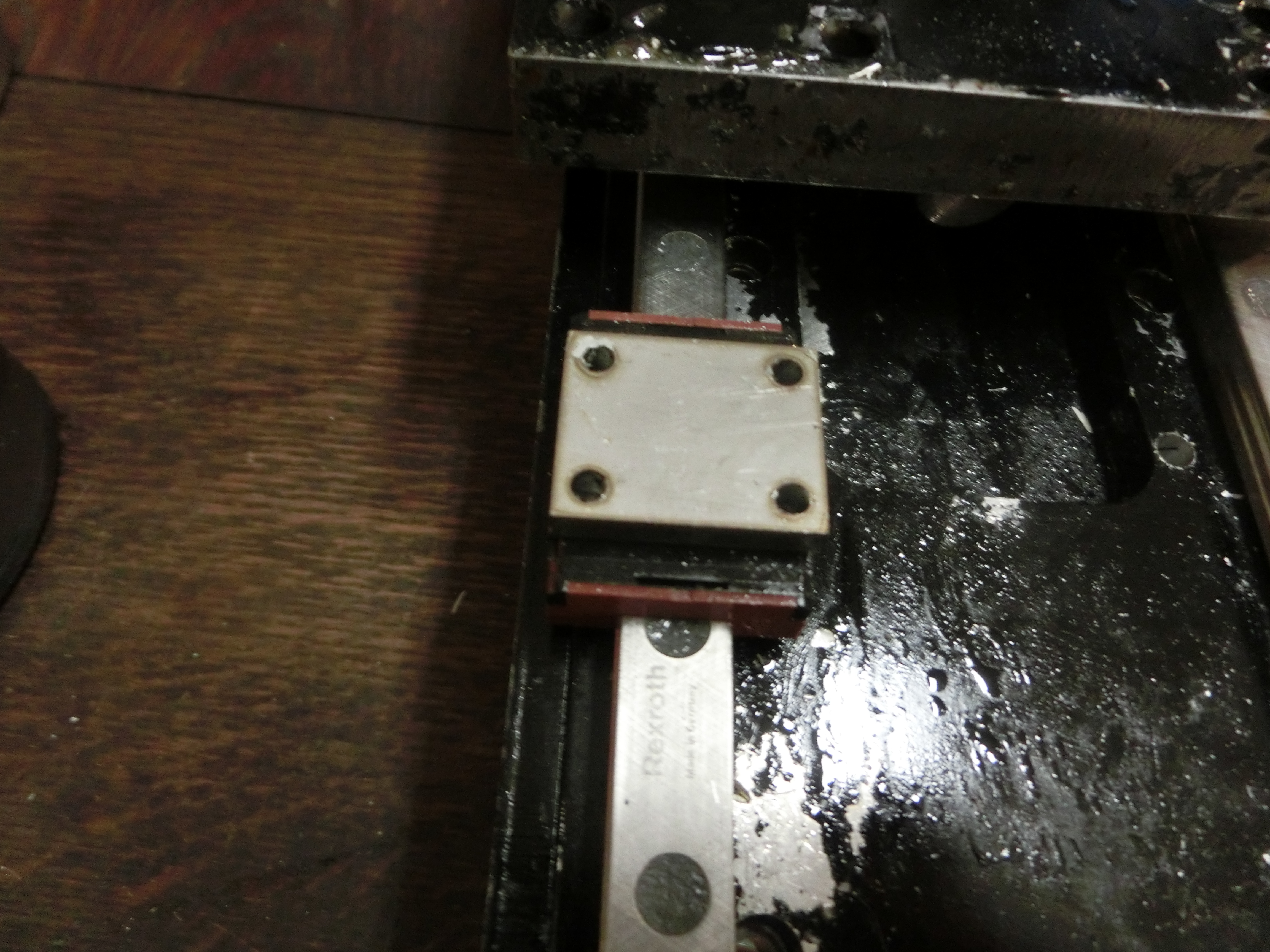

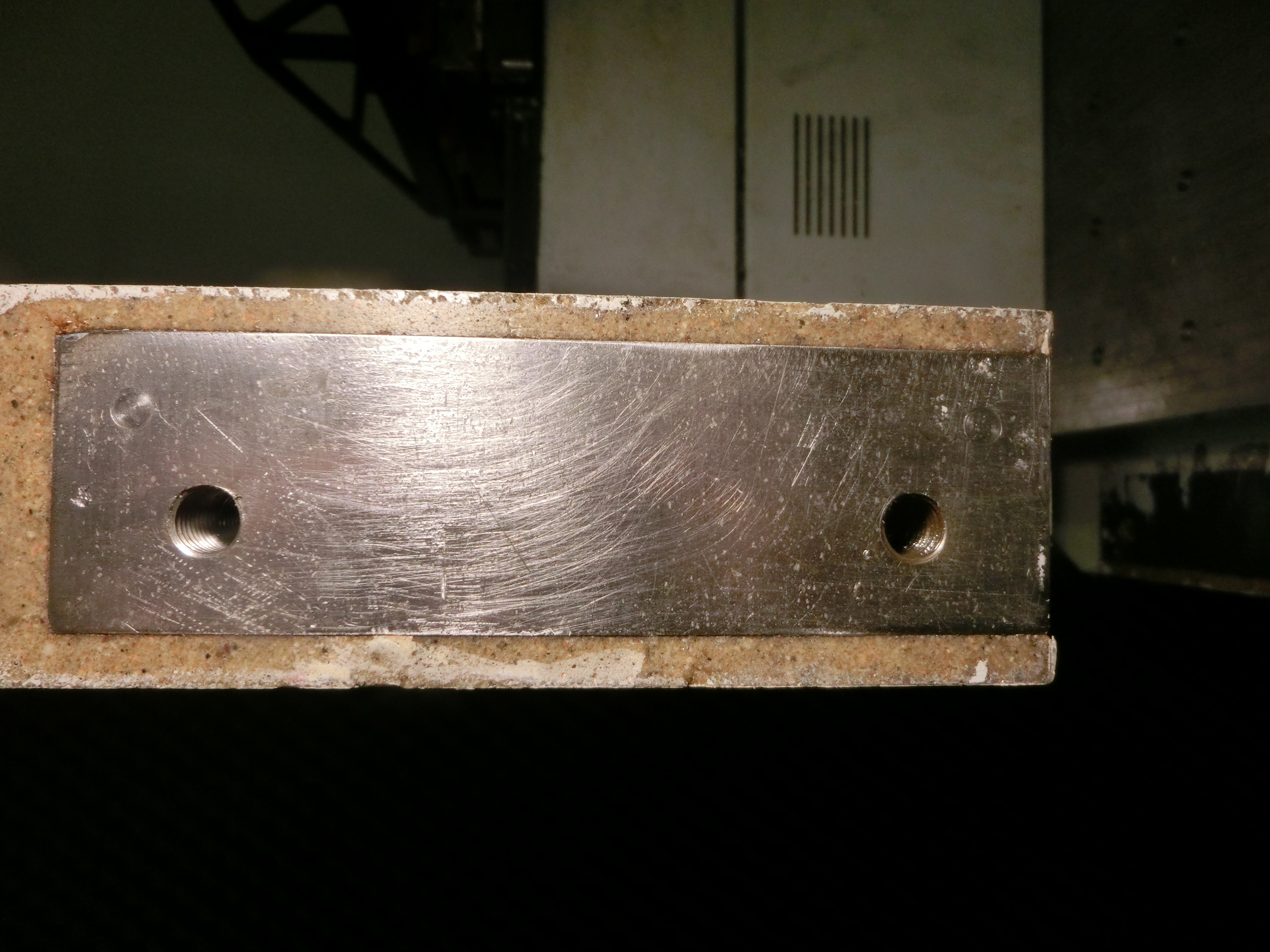

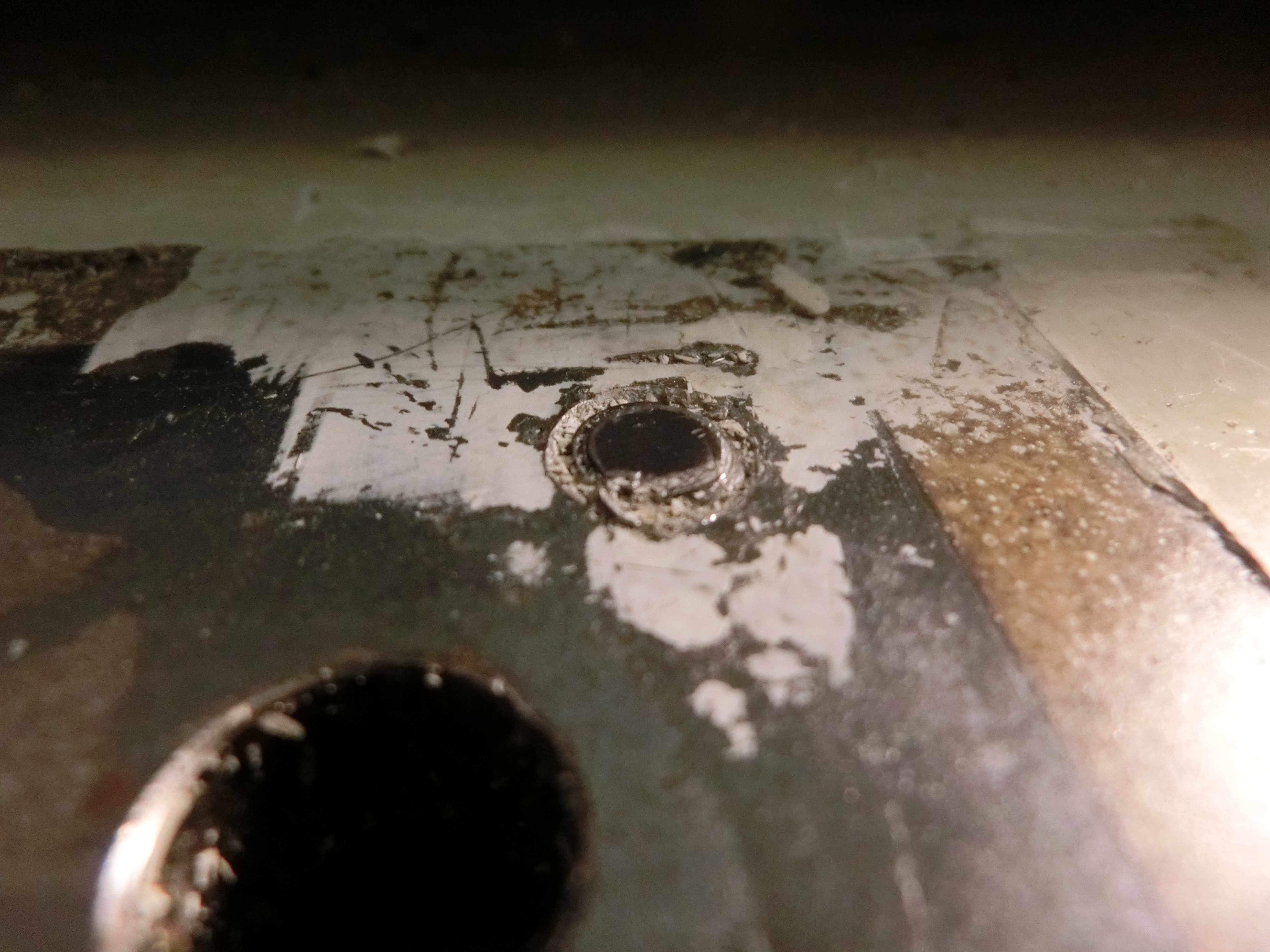

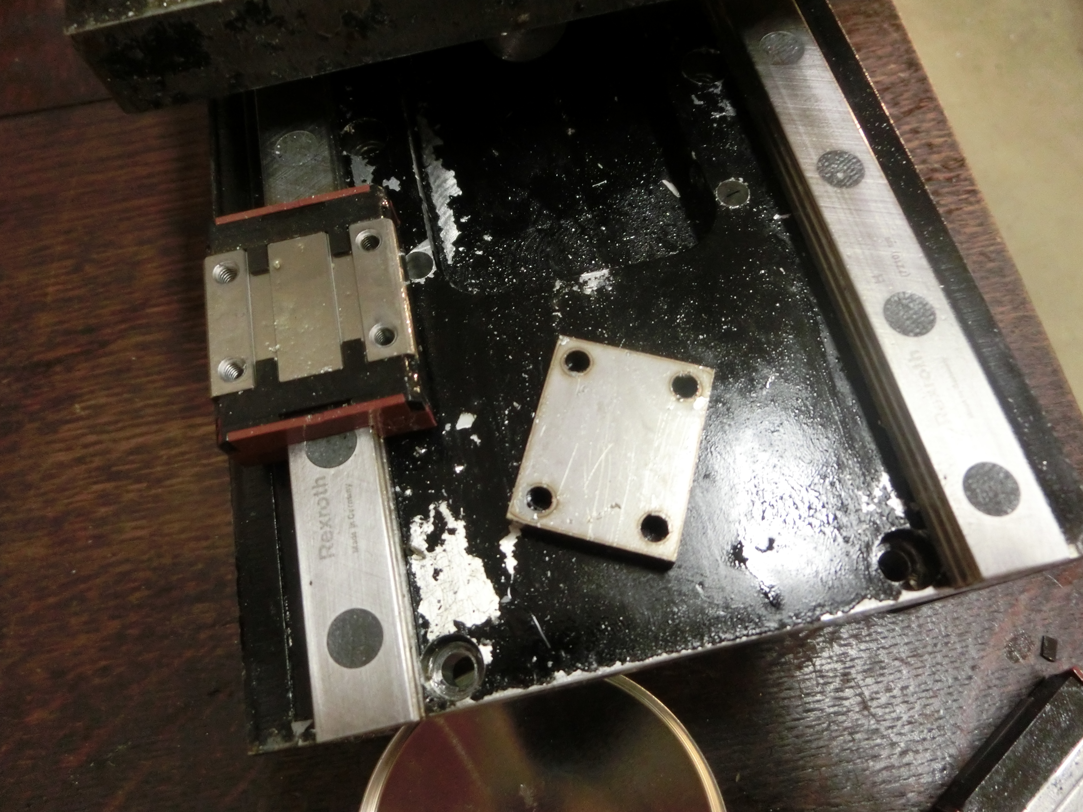

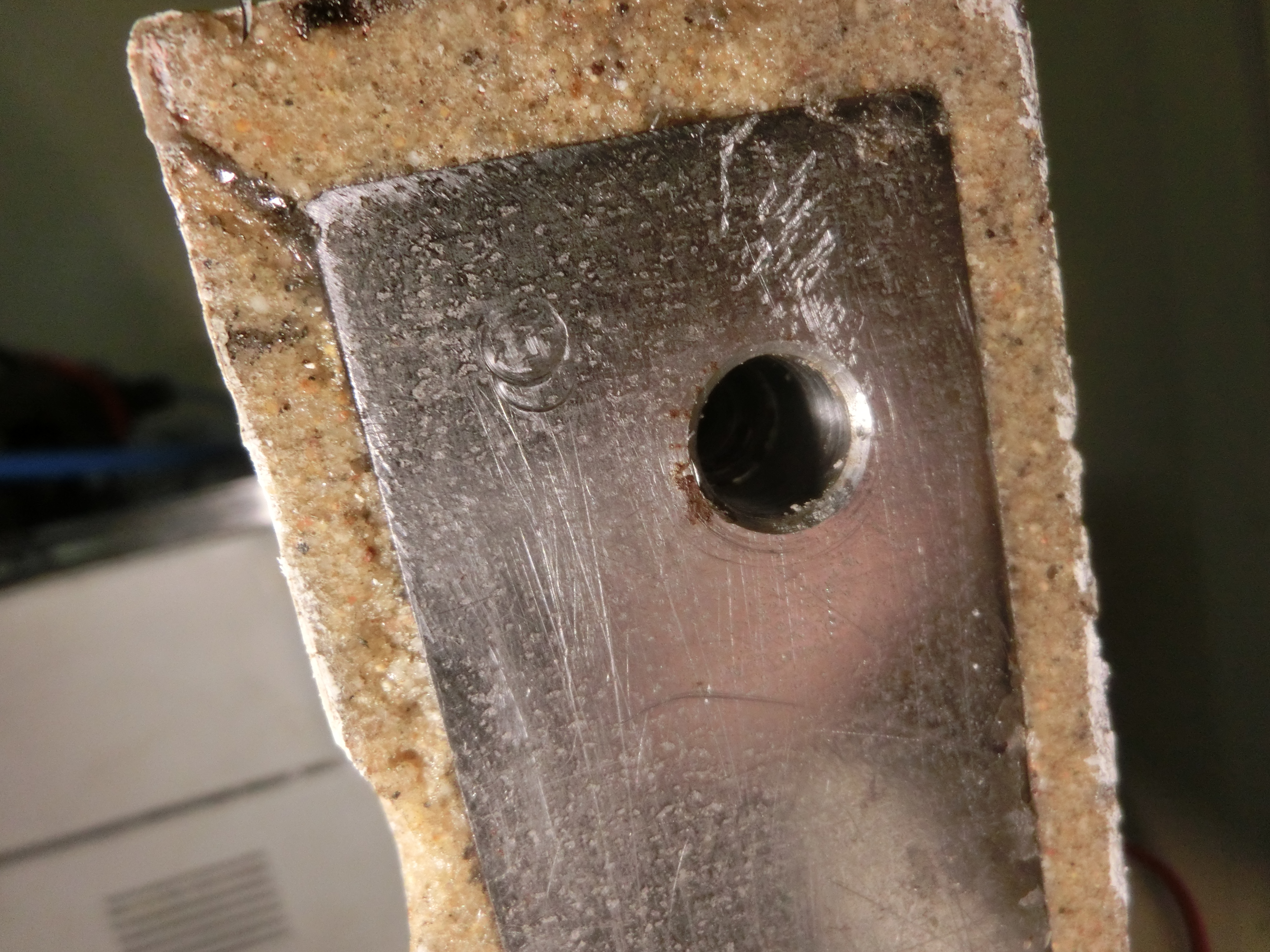

Aby to nebyl zase jen sloh, tak přidávám nějaké další fotky, na téma jak je výrobcem řešené vyzdvihnutí desky vřeteníku na 12mm lineárech (jedná se o nerezové výpalky).
K otázkám usazení portálu nemůžu moc sloužit. Ta otázka není na mě. Přidávám jen nějaké fotky.
P.S. Za předchozí i budoucí gramatické chyby se omlouvám. Toto opravdu není můj šálek kávy, přestože se snažím.

mě na tom fascinuje ta myšlenka, že když je to vlastně "jen za 120" tak co by chtěl
tahle frézka měla zezačátku kouzlo v tom, že se tvářila dobře a hlavně za rozumné peníze.. proto po tom asi mnozí skočili.. vědět, že je to něco v kvalitě horší číny tak to asi nikdo nekoupil..
nicméně kecy co kdo kdy a jak bude řešit mě nezajímají.. ale zajímalo by mě něco k té konstrukci.. třeba se dozvím od výrobce nebo jeho spřátelenců odpověď
jak byl konkrétně udělanej ten portál, že je tak křivý?
to že se skřivil nárazem (jestli byl či nebyl není důležité) tomu moc nevěřím.. tak mě napadá, že buď byly ocelové špalky obrobeny již před zalitím a nějak špatně ustaveny a zality.. nebo že to skutečně bylo obrobeno až po vytvrdnutí a frézař měl po velikonocích ještě upito
může sem dát pan výrobce nějaký postup výroby pro představu jak je to dělané?
ta parodie na referenční hranu pro usazení lineáru znamená co? když vezmu jakýkoliv montážní návod k lineárům tak to všichni výrobci dělají jinak, co dohnalo výrobce k tomuto řešení? protože jestli vyfrézuju takhle jen milimetr nebo kolik to odhadem může být (ten lineár se opírá minimem možná že spíš jen tou sraženou hranou) a nebo to udělám pořádně do hloubky třeba 4mm (dle velikosti lineáru) tak mě osobně hlava nebere proč je to takhle blbě?
to ložisko axiální na uložení šroubu ve volném uložení má jakej smysl? aby se ten šroub mohl mrskat jak se mu chce a nebo jaký to má smysl u přesného stroje řešit takto?
chápu, že asi nedostanu žádnou odpověď na tyto otázky.. ale pokud je vše vyrobeno tak precizně jak výrobce tvrdí, tak mu nebude dělat zatěžko na tyto jednoduché otázky odpovědět.. děkuji

A když už jste mě všichni prokoukli, tak ti odpovím i na ty tvoje otázky.Výrobce to udělal tak, jak to udělal, protože má málo znalostí,nejspíš nulový zkušenosti a trochu divokou fantazii co se CNC konstrukcí týče. Nicméně ,co se prvních dvou jmenovaných věcí týče, budete na tom asi oba stejně, protože si nějak nedokážu vzpomenout, že bych tu od tebe někdy nějaký CNC stroj viděl, nebo se mýlím?
