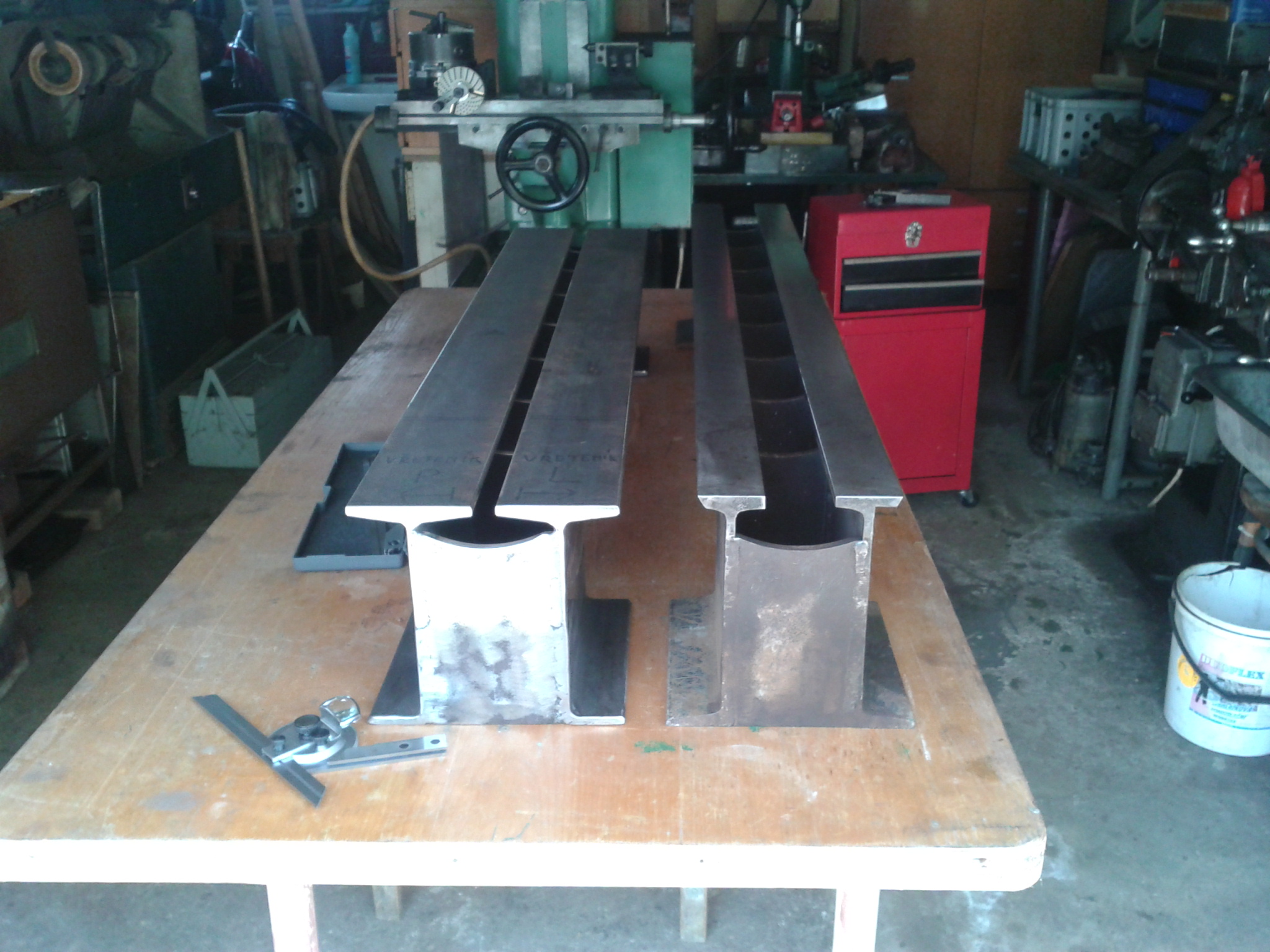

fidel47
Příspěvky: 448
28. 4. 2014, 6:14
robokop píše:tak v ramci filozofie hybaj rubat zeleznou rudu a drivi na drevene uhli a hlinu na stavbu vysoke pece :lol:
tak to máš recht, u lože jsem taky udělal ústupek a zakoupil si z inzerátu již opracovanou traverzu, protože jsem nějak nesehnal tak velkou frézku-to svoje neopracované lože použiju na soustruh na dřevo, kde bude méně náročný vřeteník a jednoduchý koník.
fidel47
Příspěvky: 448
30. 4. 2014, 11:34
Zatím jsem spíše nákupčí, než výrobce,
, to obrobené lože je vyrobeno ve Strojosvitu Krnov, udělali jich tam před lety vícero...
Příspěvky: 7590
30. 4. 2014, 12:02
fidel47 píše:to obrobené lože je vyrobeno ve Strojosvitu Krnov, udělali jich tam před lety vícero...
tak to bylo v každé druhé fabrice
půl šichty se něco dělalo, druhá půlka fušky
