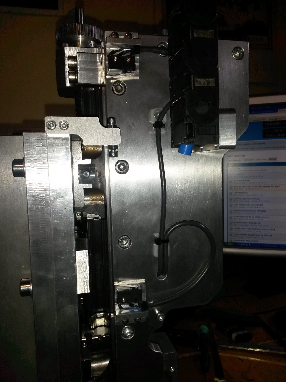

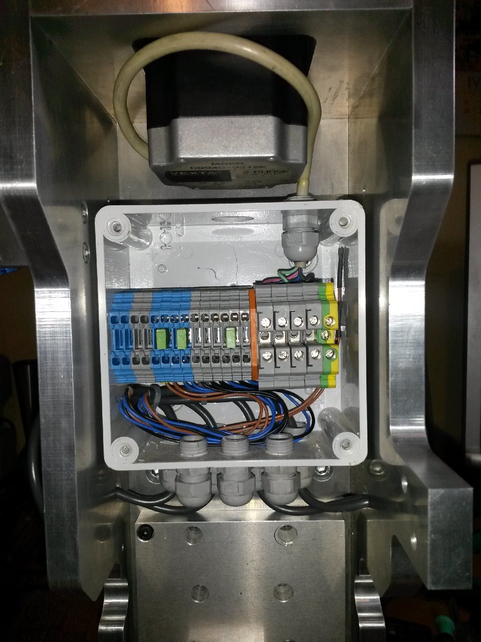

Tak kabely čidel, koncáků a motoru zapojeny, jestli zítra dojdou řemínky tak bych to mohl testnout jak to jezdí, teda aspoň na omezené vzdálenosti kvůli toho krátkého šroubu. Objednal jsem kratší i řemeny protože jsem tady našel řemeničky s 32ma zuby místo 48 které používám tak zkusím i jiný převod (někdo to tu ve vlákně už psal) momentálně tam mám 16/48 tak zkusím 16/32 a 32/32 uvidíme jestli to ten motorek utáhne a na jaké rychlosti se v Zetku dostanu.

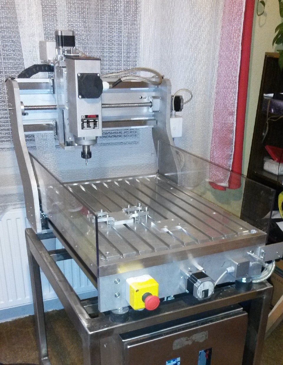

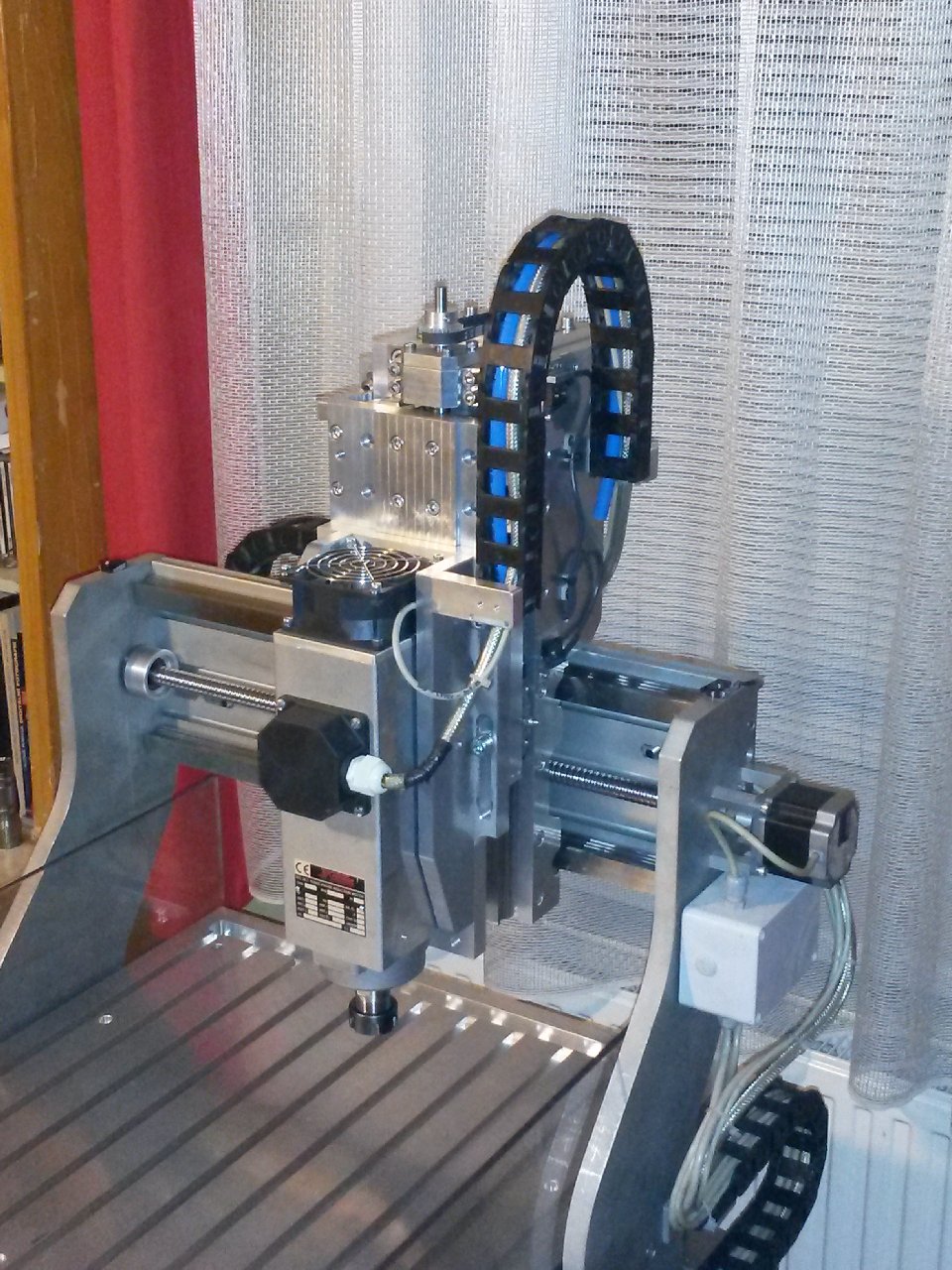

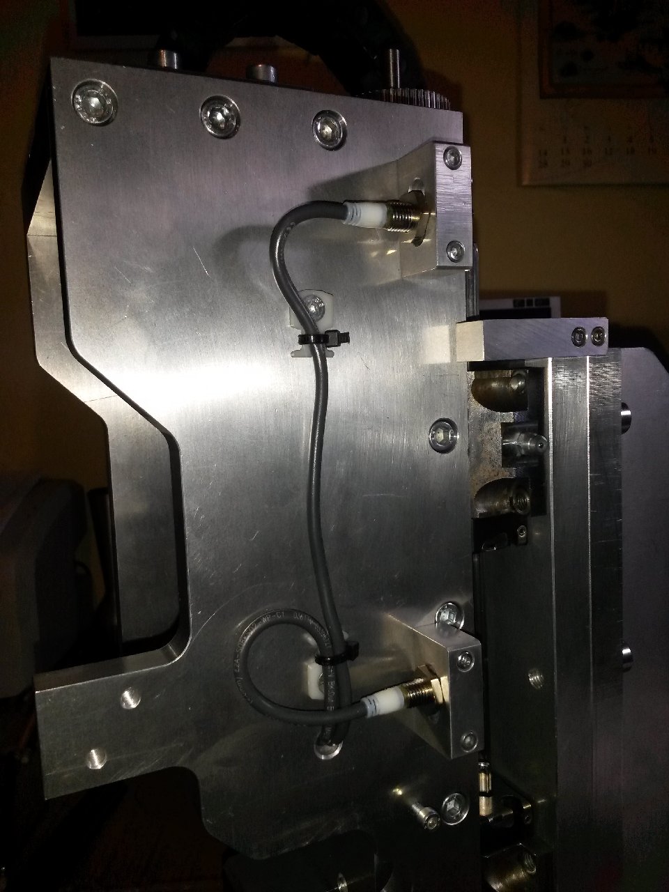

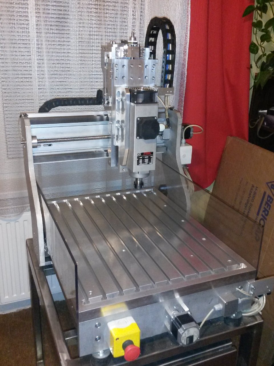

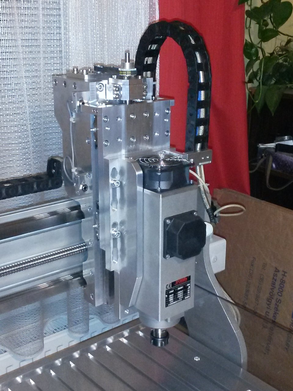

Tak smontováno a nasazeno na portál, všechno tak jak jsem plánoval, jen zapojení mi dělalo trochu problém. Naštěstí jsem si ještě včas všimnul že jsem použil senzory s opačnou polaritou(NPN místo PNP) a tak dříve než jsem stihnul něco odvařit tak jsem je ještě vyměnil, pravda jedno odpoledne ztracené ale nevadí.
První dojem (velmi subjektivní) že by to mělo být rozhodně výrazně tužší oproti původní konstrukci a zdá se že to ten portál který přece jen není nic moc ještě udrží (aspoň zatím než na něm vyrobím nový) Po zapojení všechny pohyby fungují jak mají a výměnou převodu na Ztové ose jsem se dostal i na vyšší rychlost 1500 mm/min než byla původně 800 mm/min , jak jsem ale psal dříve, ještě to zkusím napojit 1:1 pak bych byl tak jako na X a Y a to 2500 mm/min. Otázkou je jestli to bude ten motor schopen utáhnout.
Přikládám fotky jak to vypadá v celku a pro porovnání i s původní osou. Další krok je otestovat jak to bude brát do materiálu, takže pokud se zadaří tak bych tady mohl dát nějaké video z testů, uvidíme jak bude čas. Klapne li všechno tak po výplatě objednávám dlouhý šroub a přestavba Zové osy bude hotova. No a pak nový portál, možná.

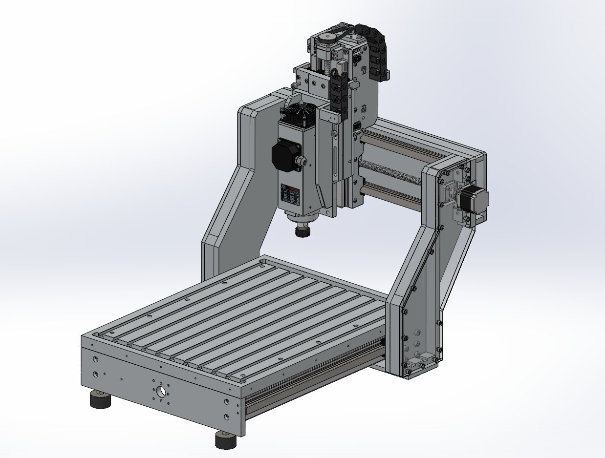

Momentálně zase modeluji a to nový portál, přece jen ta hmotnost je teď o něco větší a tak s tím bude třeba něco udělat. Uvažuji nad konstrukci smontovanou z Al ploten 16 a 12 mm a s výstuhama vysokýma cca 30 mm tak aby to vpodstatě vytvořilo uzavřenou krabici, jak bočnice tak i zadní čelo. Na přiloženém obrázku sem nechal ůmyslně jednu vnější bočnici průhlednou.
Mimochodem, vyskoušel jsem dát řemenový převod na osu Z 1:1 a ten mrňavý motor bez problémů zvládá 2,5 m/min takže oproti původním 0,9 je to docela pokrok a motor to zvládne nádherně i poměrně velkým tlakem odhadem tak 20 kg jsem ho nezastavil. X a Y mám teď nastavené max 2,7 m/min i když sem je testoval a běhalo to cca 3,2m (max nastavení Machu při daných převodech a 25kH), ale to pouze když jela jenom jedna osa jakmile sem pustil souběžně pohyb více os tak to začlo vynechávat. Napájením to určitě nebylo mám tam 10A stabilizovaný zdroj což by bez problému mělo utáhnout 3osy naplno. Domnívám se že to může být Machem, že neumí již při takové rychlosti dostatečně přesně generovat signál a tak to někdy prostě uletí. Otázka zní pomohl by tady smoothstepper?
