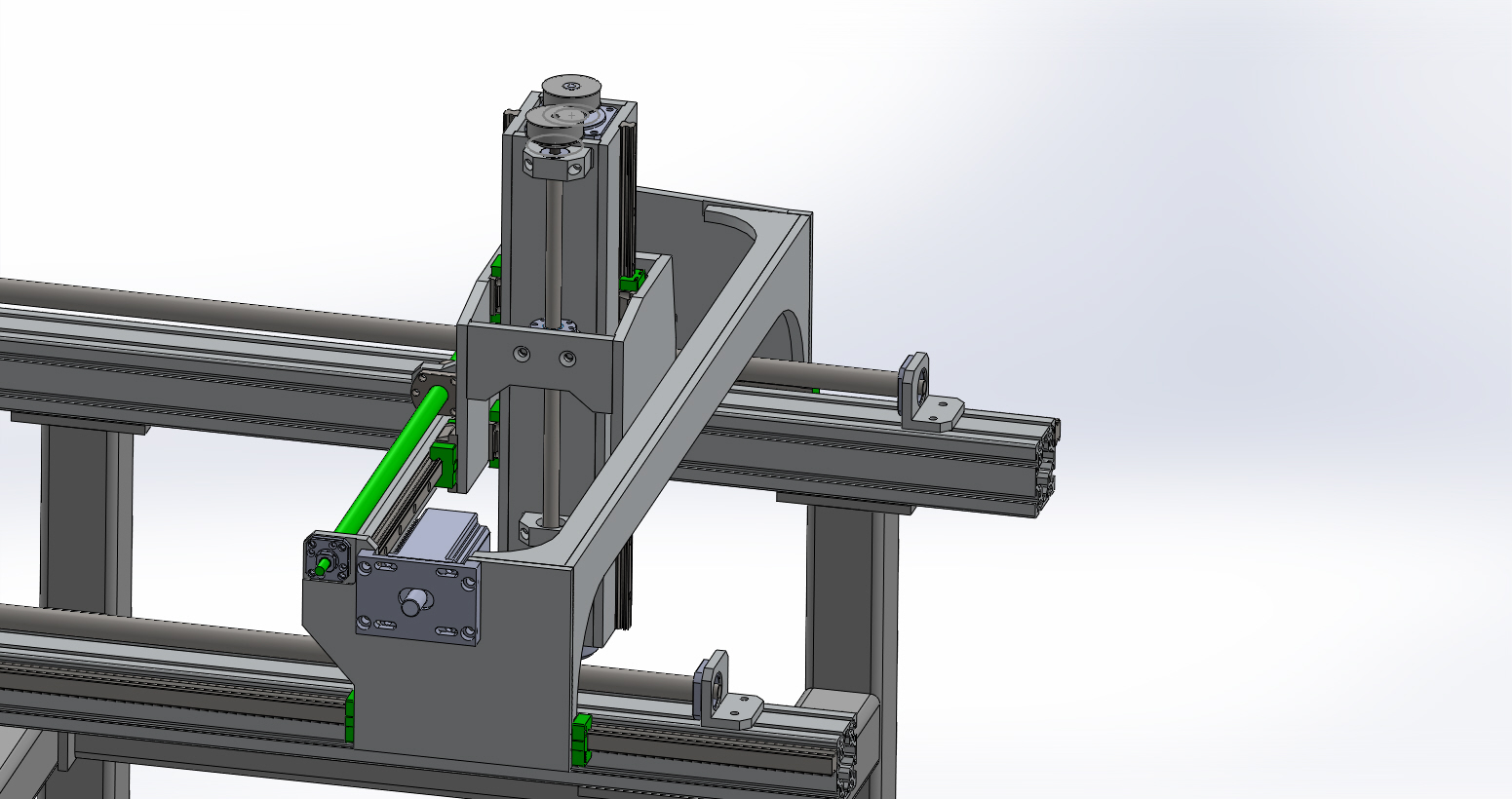

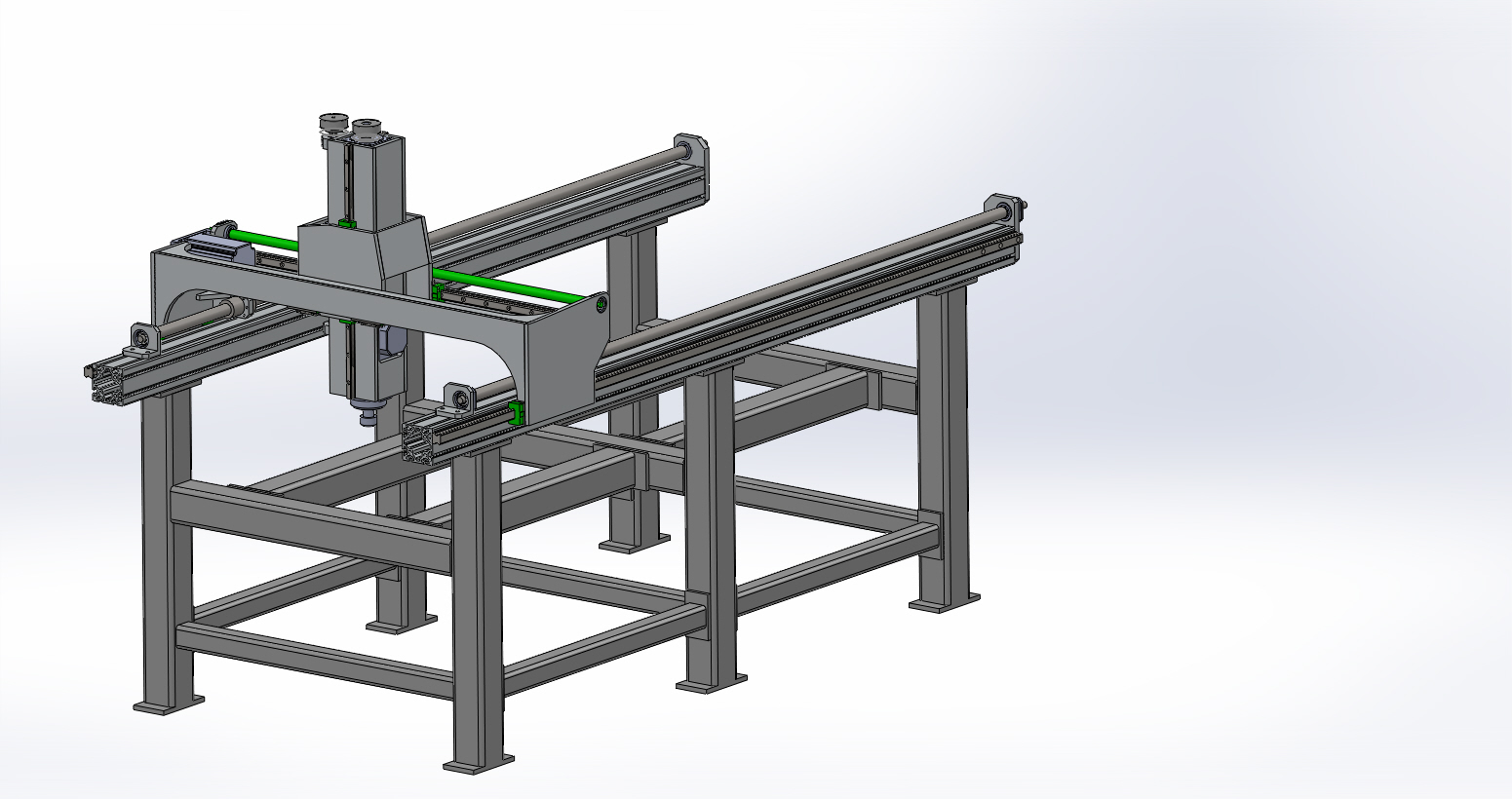

Tak přikladam skoro dokreslený stroj ještě dodělat motory a udělat díry na sešroubování celého stroje.

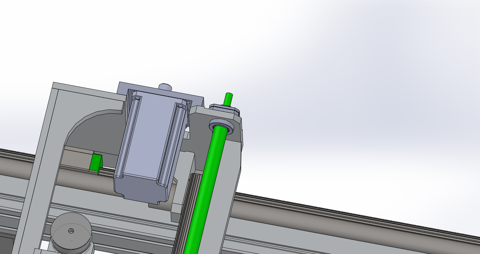

co si myslíte o celé ose Y a tom umístění motoru ? nechali by jste jej takto ?
Příspěvky: 8995
6. 1. 2014, 6:59
já třeba nechápu proč každej vymejšlí uložení lineárů co možná nejkomplikovaněji...když se podíváš s jakou přesností mají být uložený lineáry a necháš tohle někoho vyrobit tak tě s tím většina soudnejch obráběčů vyhodí..
co se týká motoru , tak pokud to do toho motoru nenarazí (je tam mezera taková aby to stihlo zastavit i na koncáku když všechno kolem selže) tak je asi uplně jedno kam se ten motor nacpe..

já bych vyšel z ověřených komerčních řešení.. které jsou ve většině případů jednodušeji a tedy přesněji vyrobitelné.. prostě bych se vyvaroval tomu že jeden lineár je zepředu a druhej zezadu a musím to obrábět složitě nadvakrát, potom nemám možnosti to rozumně ustavit, představ si že by ten portál byl teoreticky nekonečně tuhej ten lineár má rozdíl mezi středním přepětím a těžkým předpětím rozdíl několika mikronů takže v takové toleranci teoreticky bys musel mít přesnost rozměru šířky toho co jezdí mezi lineáry aby ten lineár běžel tak jak má.. a to je prostě neudělatelný..ve finále je to tak že se trefíš na nějaké stovky možná když to bude hodně dobrý a ta konstrukce se tomu podrobí.. kdž to budeš mít obrobený z jedné strany lineár zafixovaný pevně k broušené drážce máš to jednoduché, v podstatě blbovzdorné, lineár dotáhneš a zapřeš o nějakou plochu a kopíruje přesnost základu.. a vozíky se přišroubujou jeden pevně a druhej letmo.. a "jakákoliv" normální výrobní tolerance se v takové konstrukci ztratí a nemá na to vliv.. to jen tady se vymejšlej takové šílené konstrukce, kde prostě vše závisí na všem a není tam prostor pro tolerance,resp ono se to nějak hejbat bude..

nezlob se na mě já nechci vyznít jako kritik, ačkoliv tady kritizuju každou druhou podobnou mašinku, ale zkoušel jsi něco takového někdy udělat? ten most se bude kroutit jak kráva a ani to nemusím prohánět žádnou simulací.. když ti tam bude jezdit obdélníkovej portál obdobné velikosti s pár žebrama tak to bude výrobně asi jednodušší,několikanásobně tužší.. atd

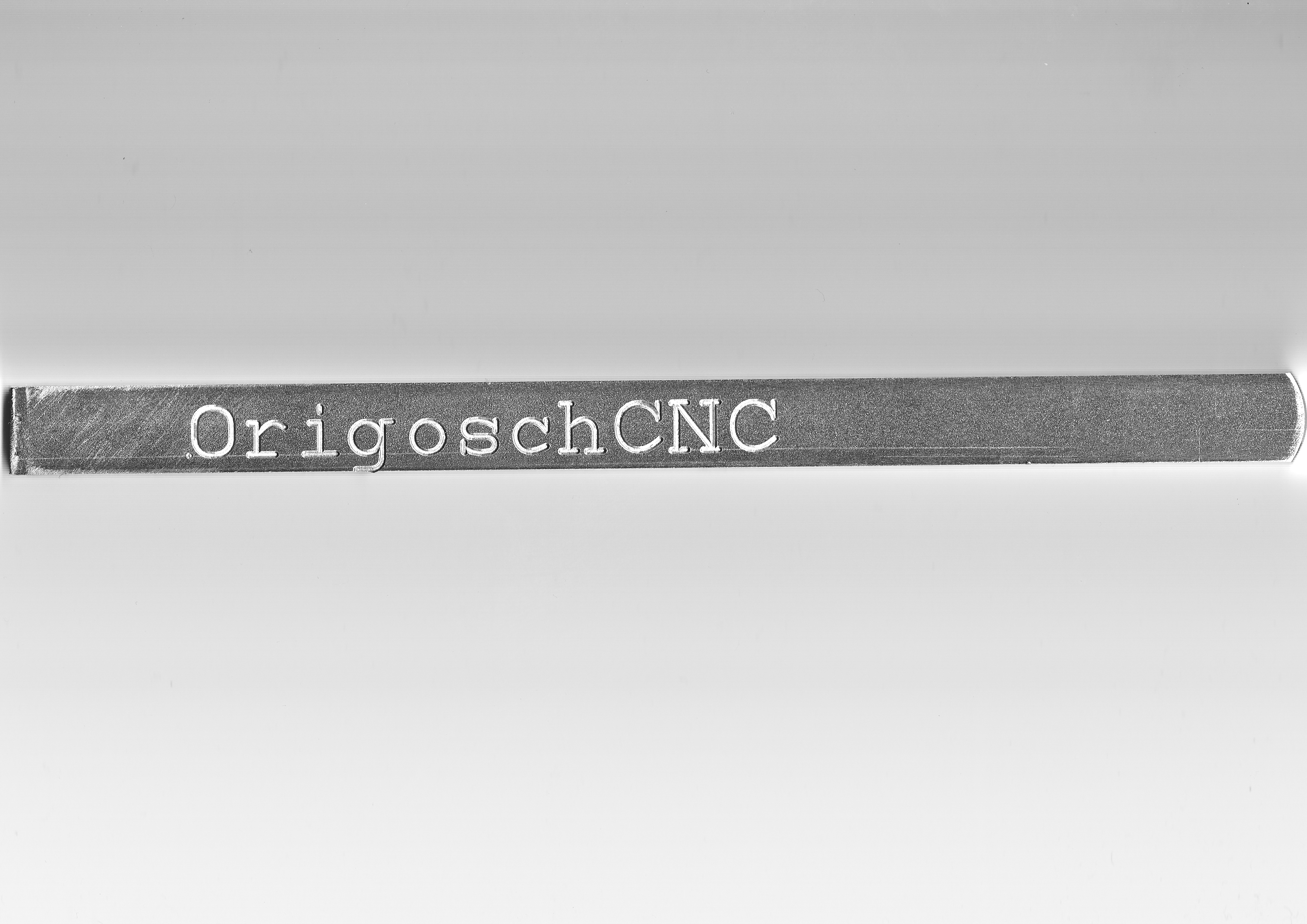

Já jsem také neodolal a malou mašinku jsem si pro radost postavil. Protože mám možnost soustružit, frézovat, svařovat, žíhat, kalit a brousit, tak je celá ze železa a taky do železa umí frézovat.
Ocel 11373 14 x 5 za studena tažená

Původně jsem nechtěl nic psát, ale teď mi to nedá. Já osobně bych se nenechal odradit kritikou. Je tady pár lidí, kteří jsou prostě profíci v oboru (myšleno v dobrém) a snaží se vždy nasměrovat tak, jak se to dělá v profi oblasti. Tím myslím konkrétně Ras. A takovým lidem by se mělo poděkovat, že na toto fórum vůbec chodí a snaží se poradit. Ale na druhou stranu třeba já mám neustále nutkání zkusit udělat něco jinak - po svém - ikdyž je to špatně. Teď narážím na to Zko - které je pravděpodobně převzaté ode mě. Prostě jsem to tenkrát udělal jinak (asi špatně), ale eliminoval jsem s tím vyložení vřetene na nulu. A musím říct, že i několika letech provozu a natočených cca 2000 hodin to funguje bez jediné závady. A dnes bych to jinak nedělal.

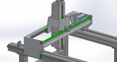

A ještě k tomuto stroji. Na první pohled co praští do očí, je osa Y, kde se mi při její délce zdá příliš slabá - chtělo by tam přidat pořádnej kus materiálu. Lineáry na ose X bych dal z důvodu jednoduchosti nahoru. Stejně tak by chtěly nahoru i na ose Y, ale tam by se muselo vymyslet upevnění vozíků na Z. Ale je to taky lehce řešitelný.
Předpokládam, že většina strojního času bude při této velikosti stroje zaměřena na výrobu kopyt z XPS nebo umělého dřeva. A ruku na srdce na obrábění tohoto není zapotřebí nějaká brutální tuhost. Vidím to sám na svém strojku. Umělé dřevo jedu dost často a 12kou frézou do hloubky 5mm při F2500 není žádný problém. Ta tuhost se projeví až na tom duralu.
Jak už jsem řekl nebál bych se toho, na radu Ras(e) bych zjednodušil uložení lineárů, zesílil Y a hurá do toho.

Ano ano tak to dopadne na osu Y použiji také profil 80x80 a jak říkáš dám vedeni nahoru a bude uvidíme co vznikne už moc času nemam tak si musím máknout :-) jinak pohony 600w a 800w serva a teknomotor 1.6kw jinak Zetko dle tveho návrhu :-)
