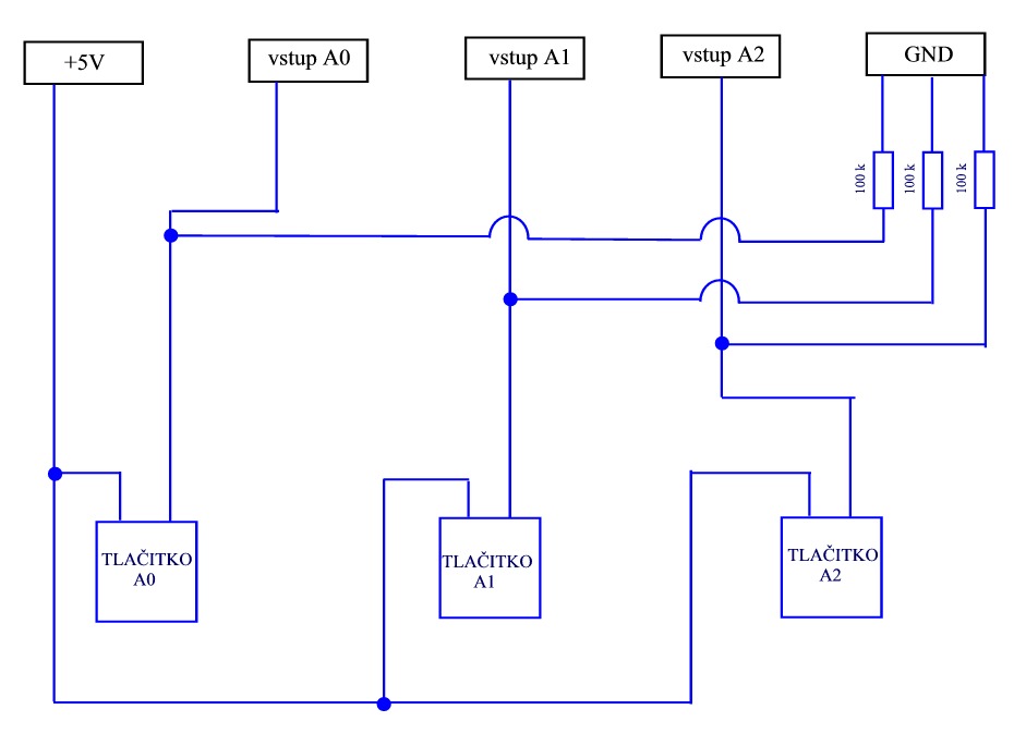

Věděl by si mi poradit proč mi to na několik tlačítek pouští různé programy, které tam mám předvolené ?
Na každé tlačítko mám jiný pohyb, ale tlačítka mi někdy zablbnou a udělají program z druhého tlačítka.
Vstupy mám jako INPUT a taky nastaveny na HIGH.
Zde je schéma zapojení.
Děkuji za pomoc.

tarvisio píše:Věděl by si mi poradit proč mi to na několik tlačítek pouští různé programy, které tam mám předvolené ?
Děkuji za pomoc.
Myslím že to mám vyřešeno, byl problém v UNO.
