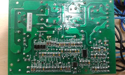

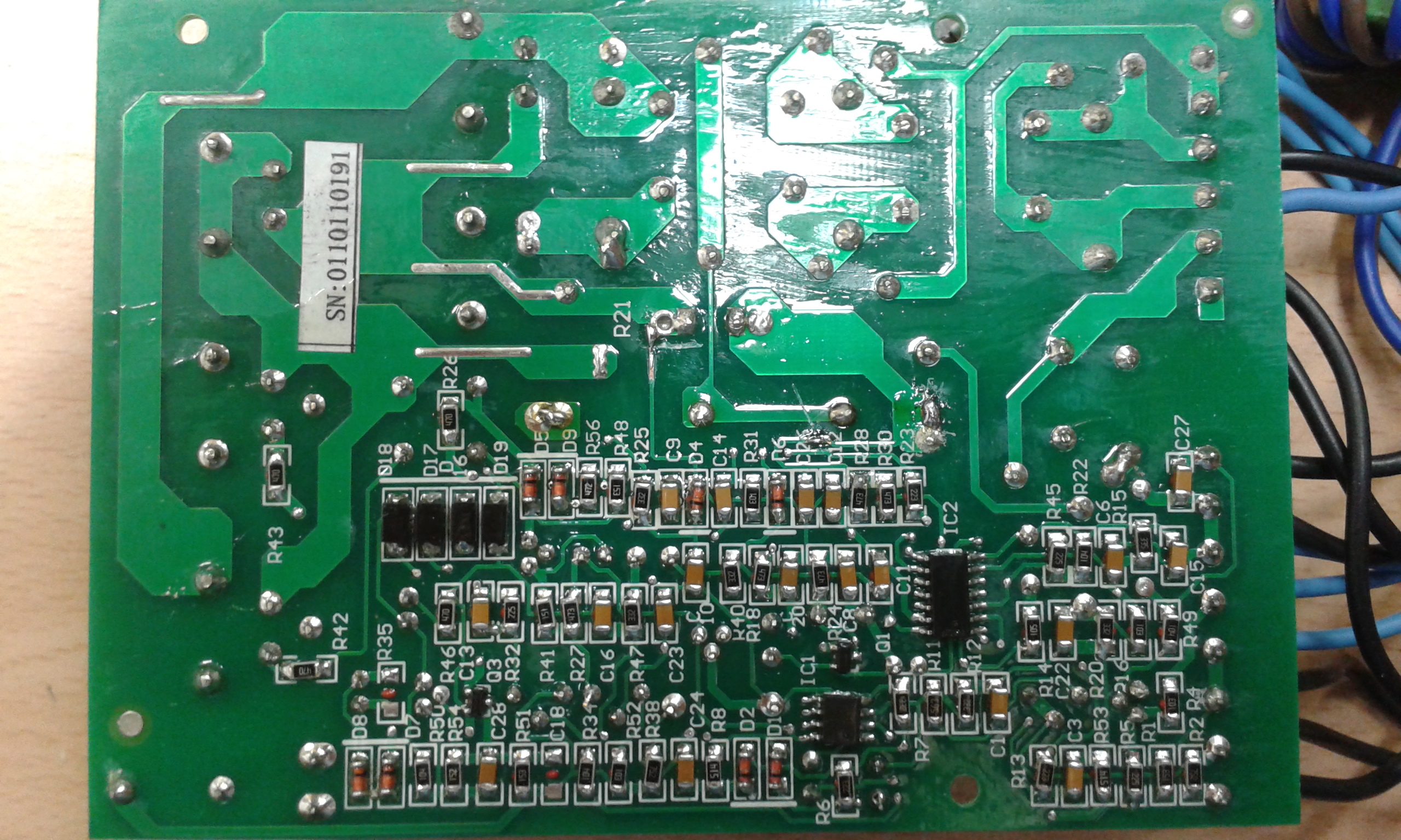

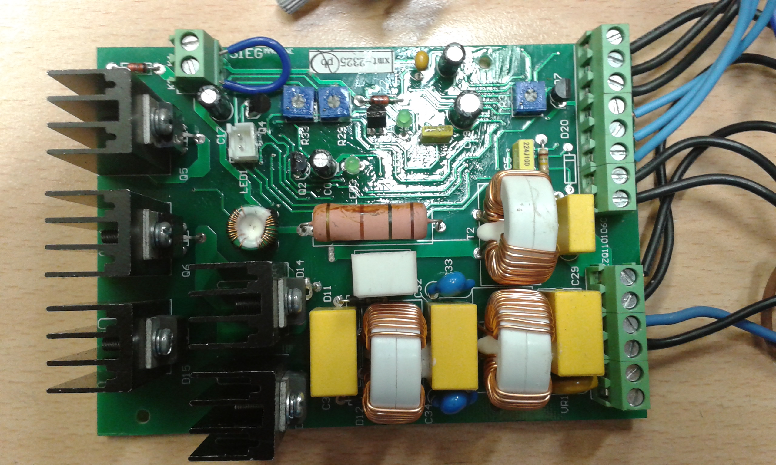

Schéma na desku SMT 2335, které uvádí stelerp, se zdá být totožné s tou mojí deskou. Dokonce i označení součástek se zdá být stejné.
Takže moje dedukce je následovná.
Přes R21 se snímá proud motoru (s úbytku napětí) a pokud je vyšší než má být, tak se to vypne. Ty OZ jsou v smd provedení a pokud by byly špatné, tak jsem schopen je sice s obtížemi vyměnit. Ten starý pán by však raději, kdyby tam žádná taková sofistikovaná ochrana nadproudu nebyla. Takže se zeptám.
Lze to nějak obejít, to hlídání proudu? Prostě aby fungovala jen regulace otáček. Nic víc. S tou žárovkou mi regulace funguje, jenže jak jsem psal, ta bere pouze pár desítek mA. Vím, že některé typy desek těchto soustruhů nemají tuto ochranu. Je to jen bezpečnostní prvek navíc pro sichr.
Anebo to nějak zkusit opravit. Tady ale nevím, kudy jít.
Polovodiče jsem zkusil na desce změřit, žádný vadný jsem nenašel. Spíš bych to tipoval na ty OZ, ale je to jen dohad.

Jukni na schema
- potenciometry P29 a P33 nastavují omezení zpětné vazby.
Nemáš problém v jejich rozštelování (nastavená příliš velká citlivost)?
Neříkám, že jsem nějakej machr, ale takhle jednoduchý to opravdu není. Ty trimry bylo to první po čem jsem šel. Tam závada není. Ještě jeden postřeh, pokud zafunguje ta ochrana, tak mi spadne napájecí napětí na zenerce Z2 a tím pádem i dále na stabilizátoru 78L12. Musím přepnout přepínač pohonu do "nuly" aby se napětí obnovilo.
Nevím, jestli je to záměr anebo dochází k nějakému zkratu. Potřeboval bych popsat ty jednotlivé OZ - jak fungují, abych věděl co mám kde měřit.

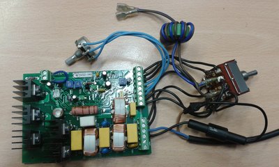

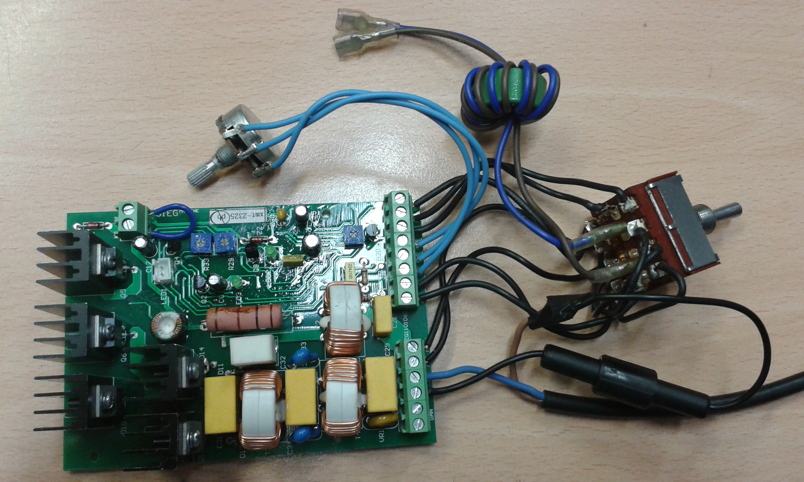

Pořád jsem si říkal, že jdu možná špatnou cestou.
Takže jsem zkusil jednoduché měření.
Do série s motorem jsem zapojil ampermetr a měřil hodnoty, kdy sepne ochrana při různých nastaveních R29 a R33. Vždy jsem postupně zvyšoval otáčky (potenciometrem) od nuly, až jsem se dostal na proud cca 3,5A (to je údaj odečtený z digitálního měřidla se zpožděním) a motor se stejně není schopen roztočit. Může být závada v něm?
Jak to ještě ověřit? Pokud dám ohmetr na vstupní svorky motoru (připojím jej na ty dva vodiče co vedou do motoru) a rukou otáčím pomaloučku vřetenem, tak má střídavé hodnoty v rozmezí 7-11 ohm.

To je security featurevilish píše:Neříkám, že jsem nějakej machr, ale takhle jednoduchý to opravdu není. Ty trimry bylo to první po čem jsem šel. Tam závada není. Ještě jeden postřeh, pokud zafunguje ta ochrana, tak mi spadne napájecí napětí na zenerce Z2 a tím pádem i dále na stabilizátoru 78L12. Musím přepnout přepínač pohonu do "nuly" aby se napětí obnovilo.
Tedy vždy když vypne ochrana nebo ho Ty nouzově vypneš, musíš do nuly a zapnout znova.
Předpokládám, že se vypne celý přívod do desky.
Může bohužel. Předpokládám, že uhlíky jsou O.K.vilish píše:Doplněno:
BTW Ty jsi ale ten motor zkoušel ne?
Zkus ještě změřit odběr když motor připojíš na externí zdroj.
