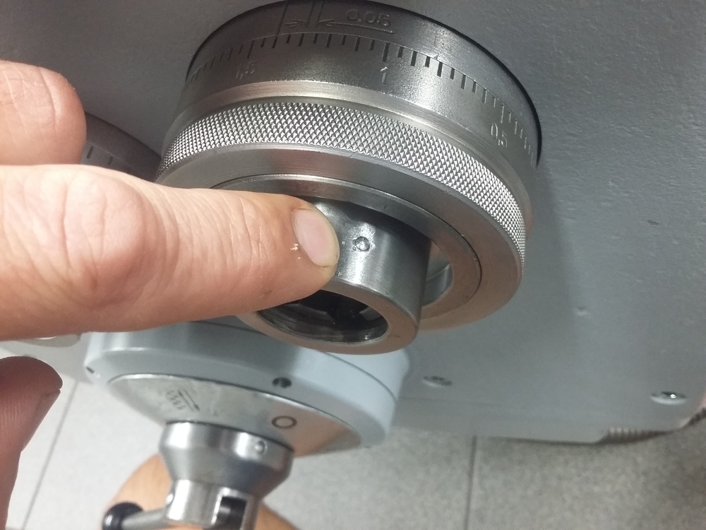

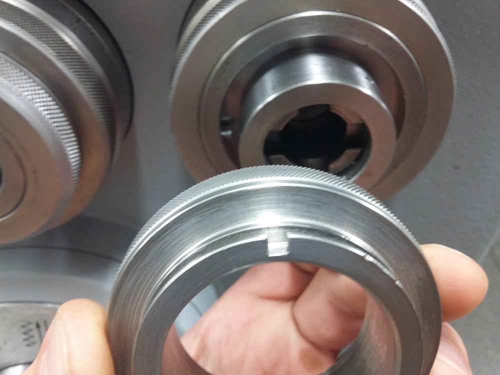

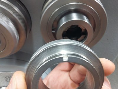

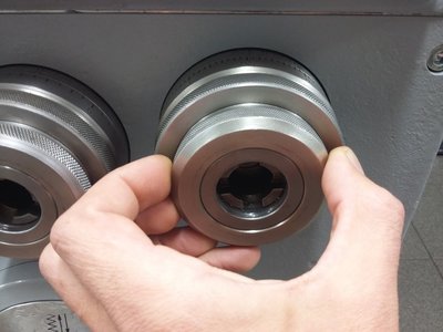

cafe racer
Příspěvky: 37
Registrován: 28. 3. 2010, 11:12
16. 9. 2018, 6:37
Dobry den,potreboval bych poradit jak sundat noniusy abych mohl vymenit loziska v cele skrine.Nekde tady na foru jsem vycetl ze je potreba vyndat koliky,studoval jsem fotky co tu jsou i rezy z manualu.Bohuzel na tech radlovanych prumerech nemuzu najit ani stopu po koliku..Je nutne je vyrazit nebo vytahnout?Diky za pripadne rady.
Petr68
Příspěvky: 883
Bydliště: Karlovy vary
16. 9. 2018, 7:53
Ahoj, nejdříve musíš otáčet předním kolečkem (foto 1) a tahat tak dlouho, dokud se netrefíš do drážky (foto2). Zbytek sundáš vyklepnutím kolíčku na přírubě s výřezama pro kličku (foto 3) :wink:

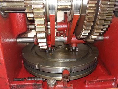

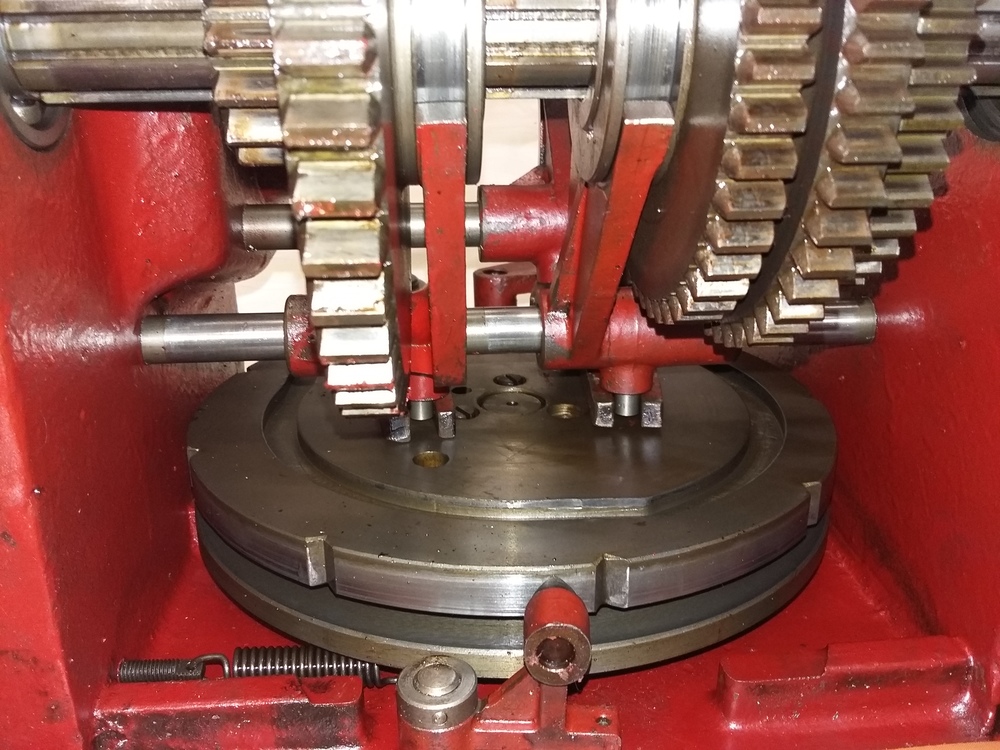

cafe racer
Příspěvky: 37
16. 9. 2018, 8:07
Dekuji moc,tohle me nenapadlo.Jeste bych se rad zeptal na jednu vec-nemuzu hnout pakou razeni otacek vretena,je tam nejaky figl?Kdyz se podivam skrz viko prevodovky,tak se mi zda ze je tam nejaka zapadka.Freza delsi dobu nejela,zachranil jsem ji a ted ji postupne cistim a zprovoznuji.Diky
Petr68
Příspěvky: 883
16. 9. 2018, 8:36
Fígl na to není. Převodovka jde celkem ztuha. Pootáčej řemenicí motoru a zaber je tam jen západka z pružinou, takže pokud není problém v převodovce, tak by se to mělo pohnout i po delší odstávce.
