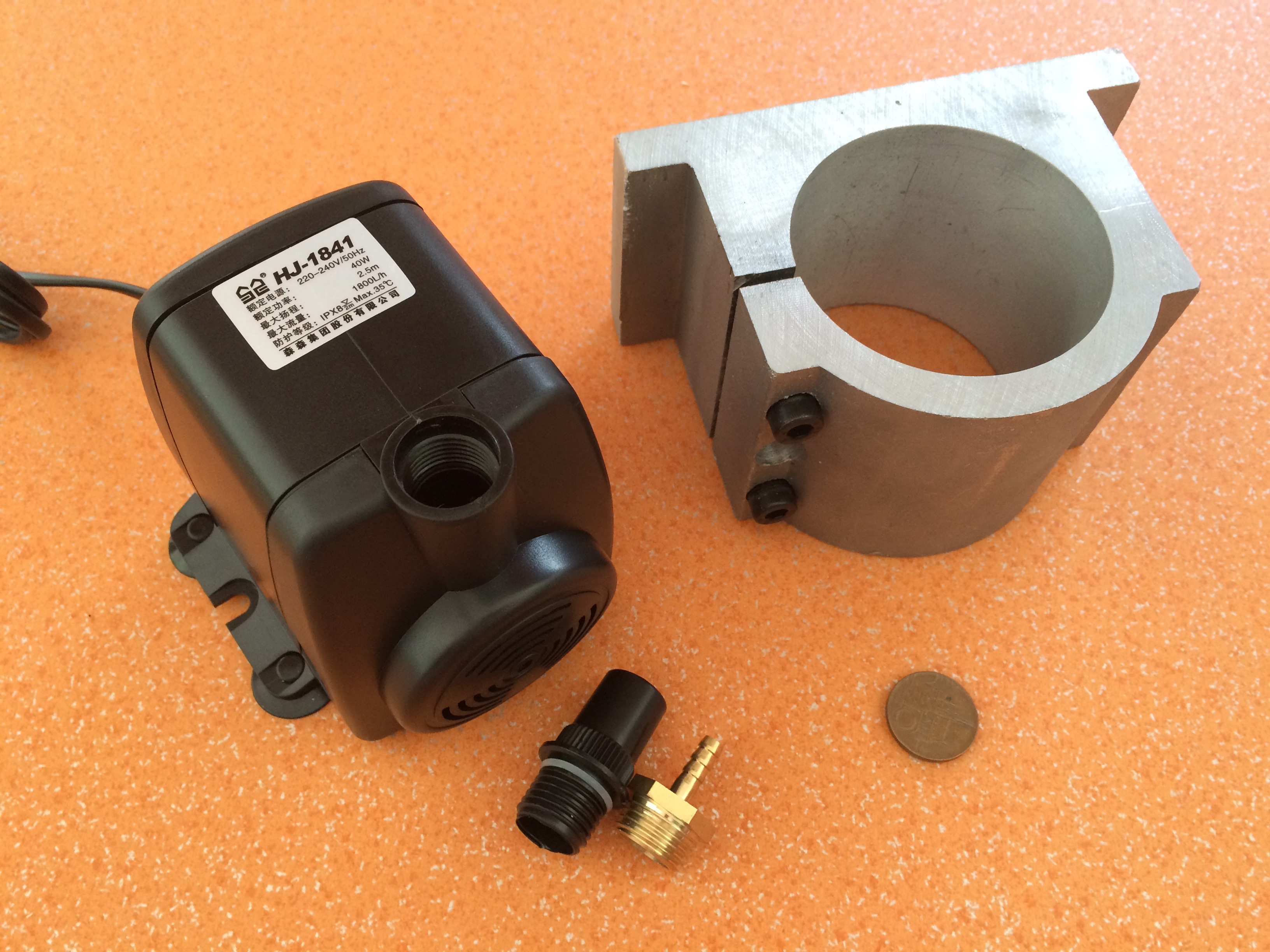

Dnes mi dorazilo čerpadlo a držák vřetena. U čerpadla byla zvlášť přibalena redukce na malou hadičku.
Podle obrázků na internetu jsem si myslel že to je malé fontánkové čerpadlo a ono je o dost větší než jsem si myslel.
Drzák jsem vybíral hrozně dlouho, ale nakonec jsou možná všechny stejné. Taky mi zajímalo jak vypadají montážní díry-závity.
Vyfotil jsem to nechtěně stejně jako vyšichni ti prodejci - není to vidět, žádné tam nejsou :-)

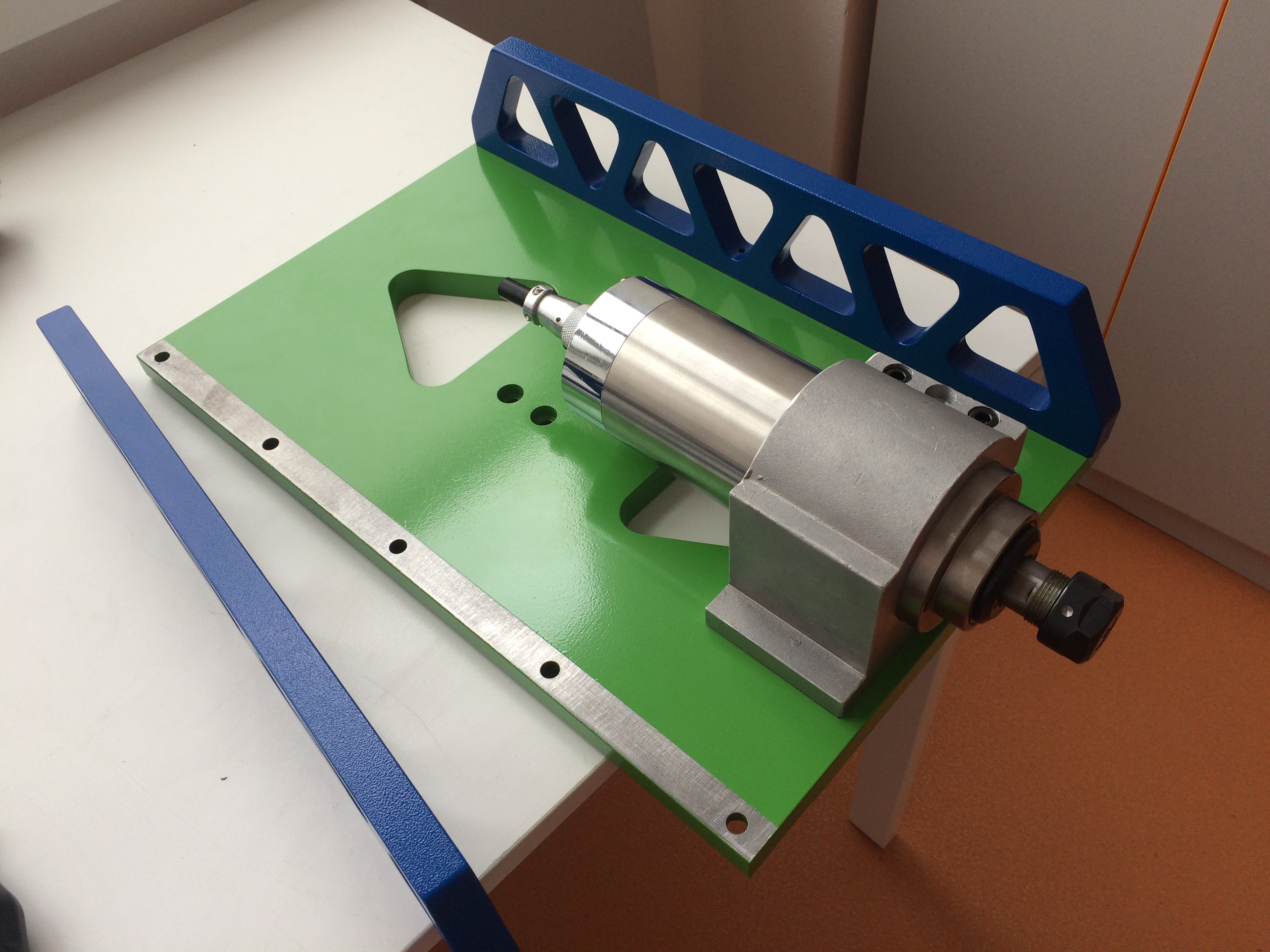

Bohužel mám teď trochu jiné starosti, ale dorazila mi nabídka na vyfrézování jedné výztuhy.
Pro porovnání s jinými technikami 1200,- není tolik.

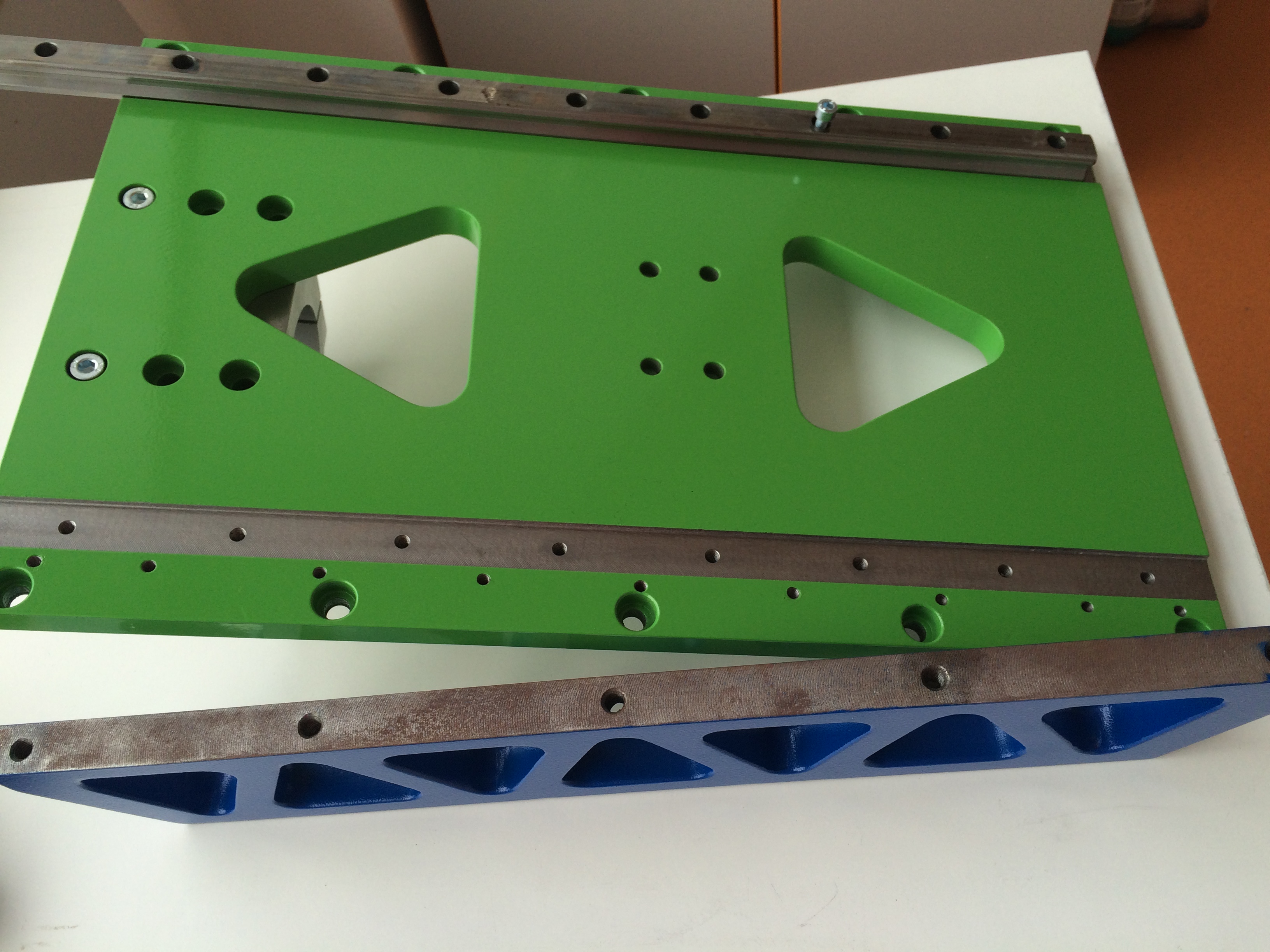

Sledoval jsem zde v diskusi různé projekty a některé po uvědomění si finančního rozpočtu zanikly. Zůstaly tedy pouze ve fázi softvérových 3D fantazií.
Já postupuji velmi - velmi pomalu, ale protože se rád dívám na konstrukce jiných zde jsou obrázky pohyblivé části osy Z.

.. no krása, tak jsi se nakonec těch "Aifel" bočnic nevzdal, ještě že tak, vypadá to perfektně ...

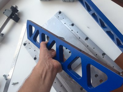

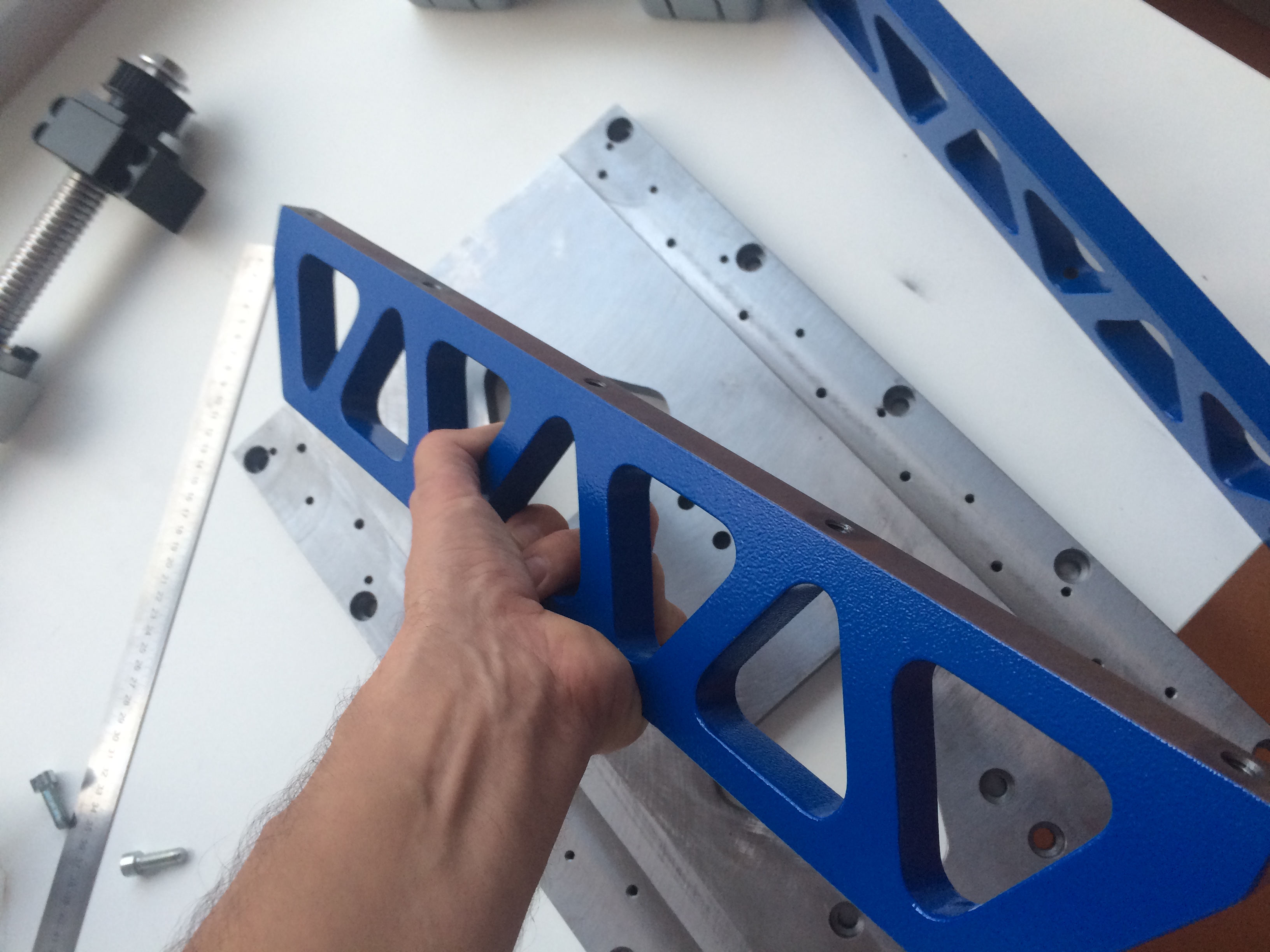

Někdo se mi v SZ ptal na to co to je za barvu a čím jsem zakryl nenabarvené plochy.
Je to nějaká prášková barva, která se po nanesení dá do pece 200°C.
Nenabarvená místa jsem zakryl bílou, samolepicí, papírovou, hladkou páskou používanou malíři, která se běžně prodává tam kde malířské potřeby.
Připravené a polepené jsem to dal do firmy co se zabývá kovovýrobou, jako je zábradlí, lavičky do parku a podobně.
Barva je pěkně tvrdá, jen co to vychladne a dá se to udržet v ruce.
