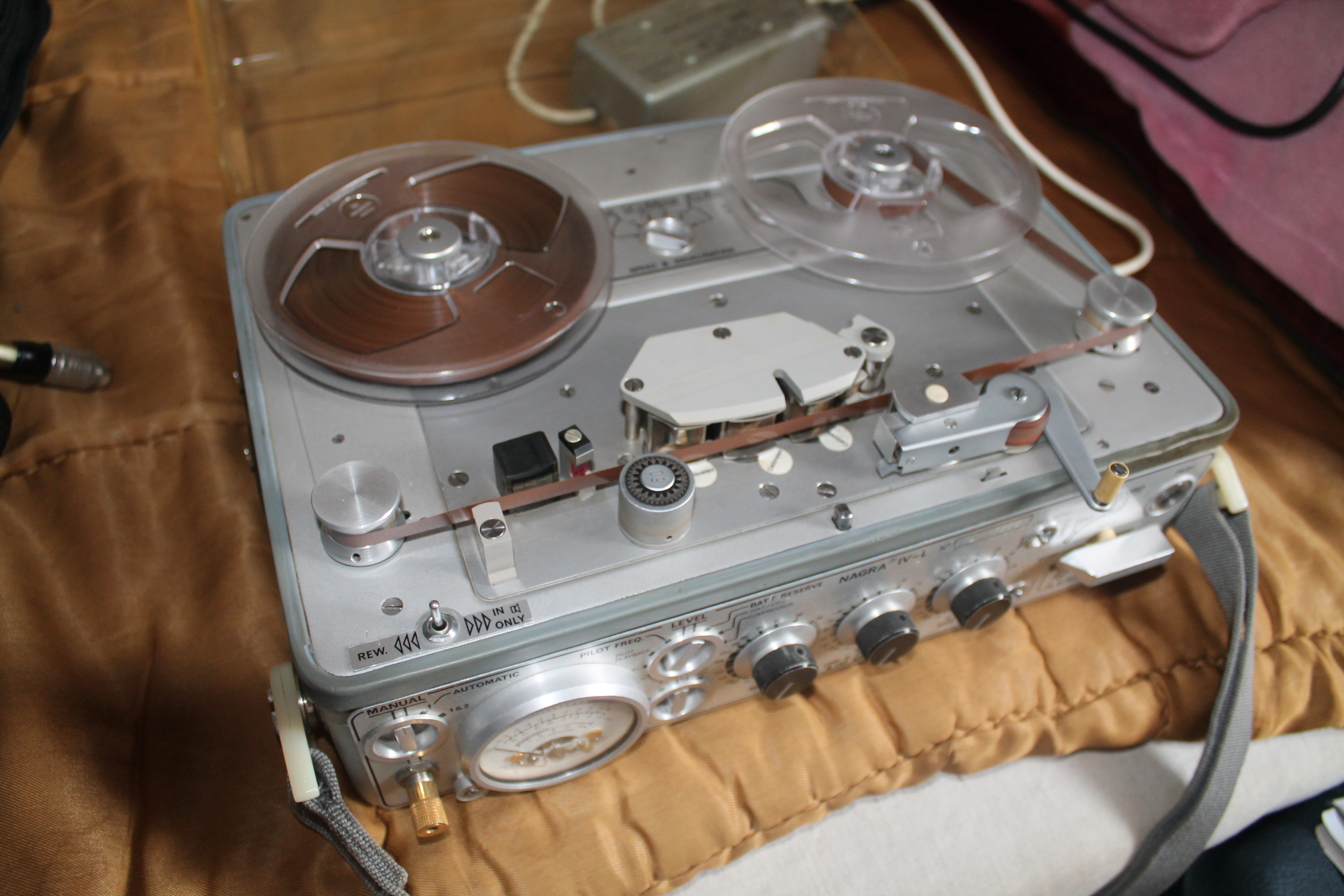

Samozřejmě jsem měla představu a zkušenost ,že ve Švícarsku se vyrábí řada perfektních výrobků z mého oboru a především s použitím frézovaných duralových součástí .
To byl jen sen a nedostupný byl i jen kus duralového plech dva-tři milimetry silného ,natož hranol ze kterého by se vyfrézovala kostra šavle a v počtu kolem sta kusů .
Pro představu se podívejte na výrobky firmy „NAGRA“ nebo „STELLAVOX“
Už spíte ???
profesionální magnetofon Nagra 4-S sen mnoha zvukařů té doby ,kdy analogové stroje kralovaly než to vše převálcoval digitálnální věk .
Buďme rádi umožnil nám i domácí CNCčka .
