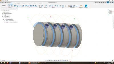

Tak dneska jsem udelal rychlej model sroubovice plus nejake vrtani tak jsem zvedavy jestli to pojede. :wink:

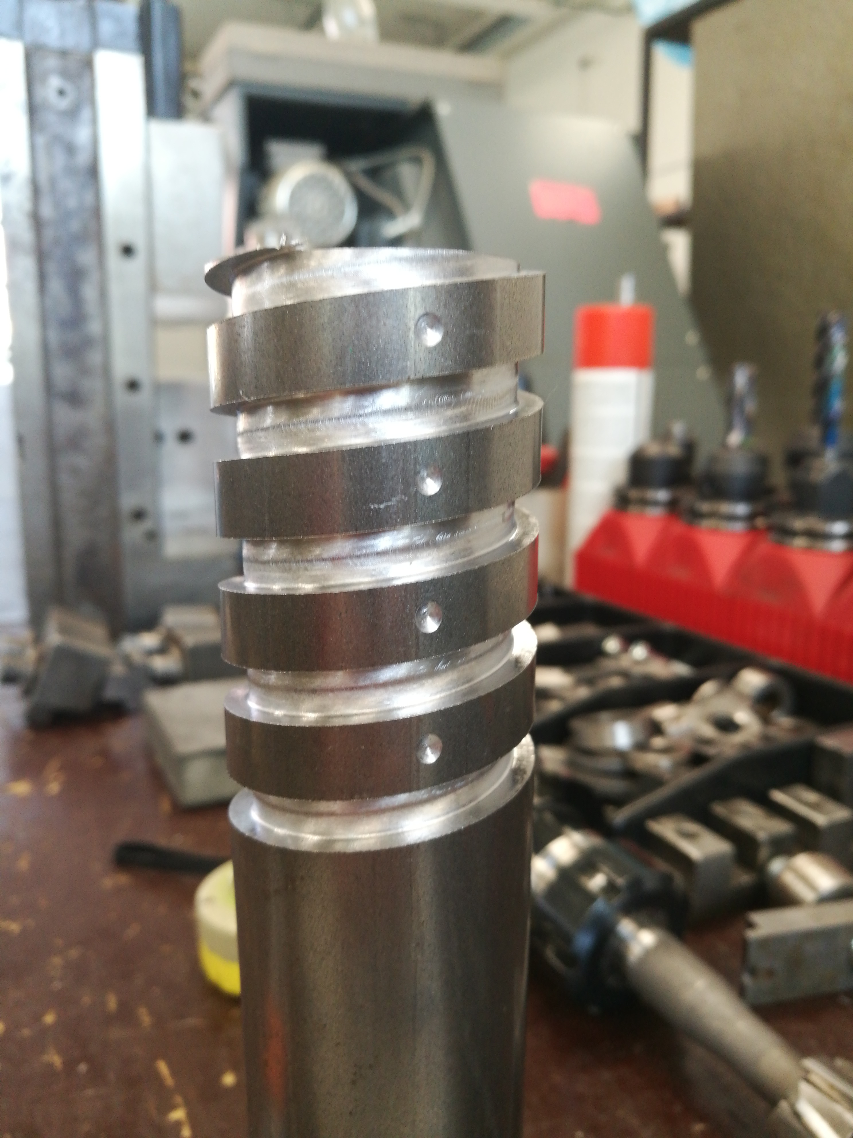

Tak jedeto plynule krasna drazka. Tohle jsem chtel docílit. Kdo chce at napise post poslu je to na haidenhain 530+4osa

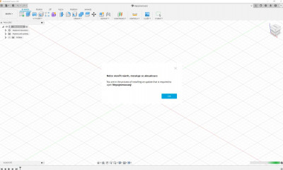

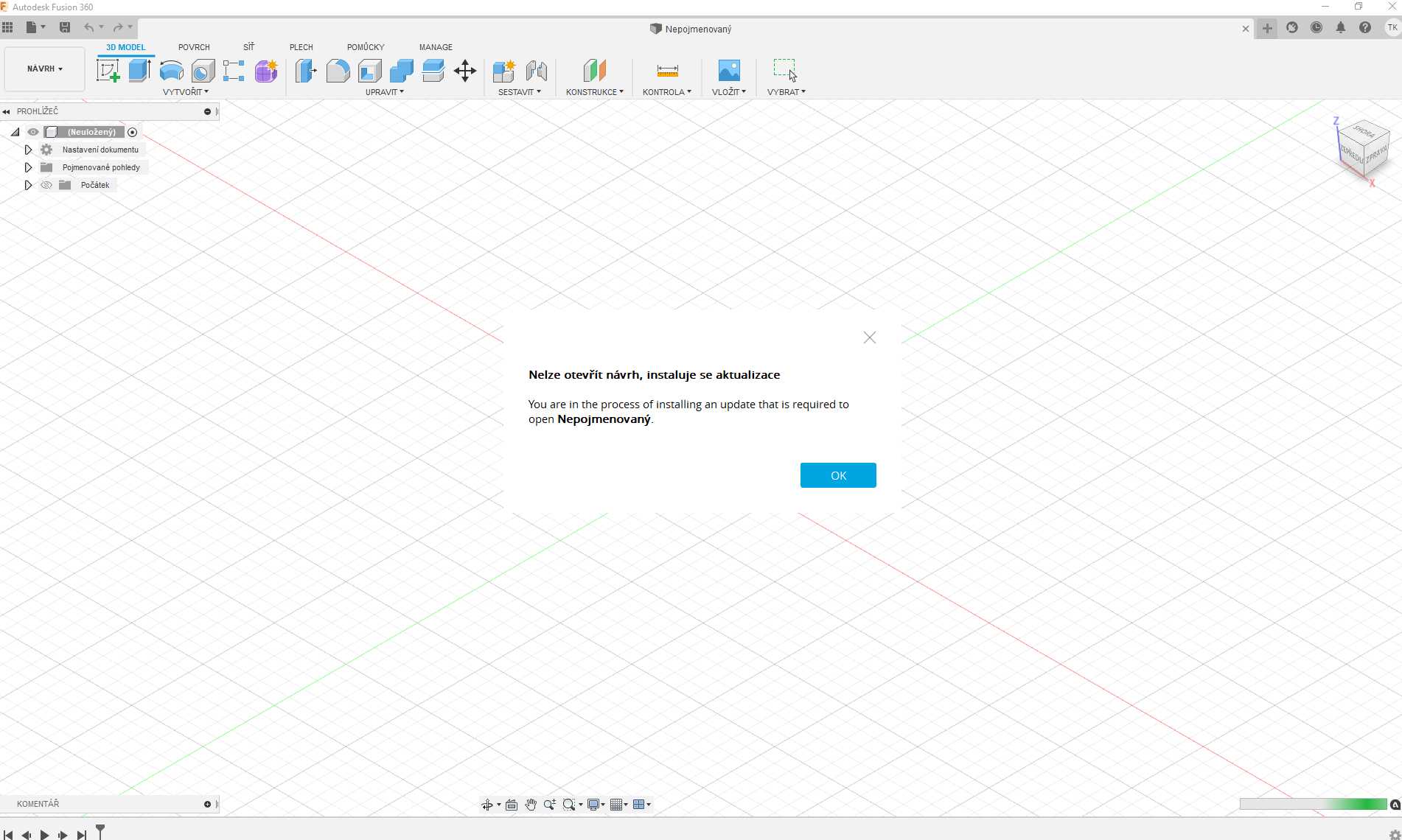

pokousim se otevrit soubor .f3d a dostanu hlasku "Nelze otevrit navrh, instalujese se aktualizace" a dole v pravym rohu i jako beha nejakej pruh, ze se neco deje, ale vysledek zadnej. mam normal placenou verzi, takze predpokladam posledni, jinak by se aktualizace uz nainstalovala. (2.0.10806). nevedel by nekdo co to znamena ?
primo soubor sem nedam, ten je zakaznika, tak se musim nejdrive zeptat. tak alespon print screen. diky za nfo.

tak tohle resim posledni tejden, doma nakreslim...v praci otovru fusion z cloudu vyberu a buch...neotevru...nejdou otevrit ani nektere cam ukazky v cloudu...nejak extra sem to neresil takze zatim netusim proc to tak je

schvalně sem nechal 3 dny puštěnej comp i s fusionem kdyby teda se instalovala nějaká aktualizace ale prd...ani sít nejede že by něco stahovala...mě to neva ale někdo muže bejt v čudu...já si to dojdu stáhnout domů......bydlim totiž 7,5m od práce :DDDD

tomik.tk píše: 14. 5. 2022, 4:28 jinak by se aktualizace uz nainstalovala. (2.0.10806). nevedel by nekdo co to znamena ?
Poslední verze je V.2.0.12888

podival jsem se co je teda noveho a odezva na aktualizaci je, mimo jine, ze je ted nejaky problem s ukladanim souboru. nevim jestli nejdriv otestuji verzi na zakaznicich co maji fusion zdarma a pak teprve pro platici ? podle ohlasu neni moc duvod aktualizovat, ale to se delo pokazde automaticky. no tak proste pockam.

kamos mi rekl, ze pokud dost casto nepoustim fusion, tak se muze stat, ze vynecham aktualizace a nejnovejsi verze se pak uz automaticky nenainstaluje. takze jsem musel udelat celou instalaci znova. 10min a bylo hotovo a uz to frci.
