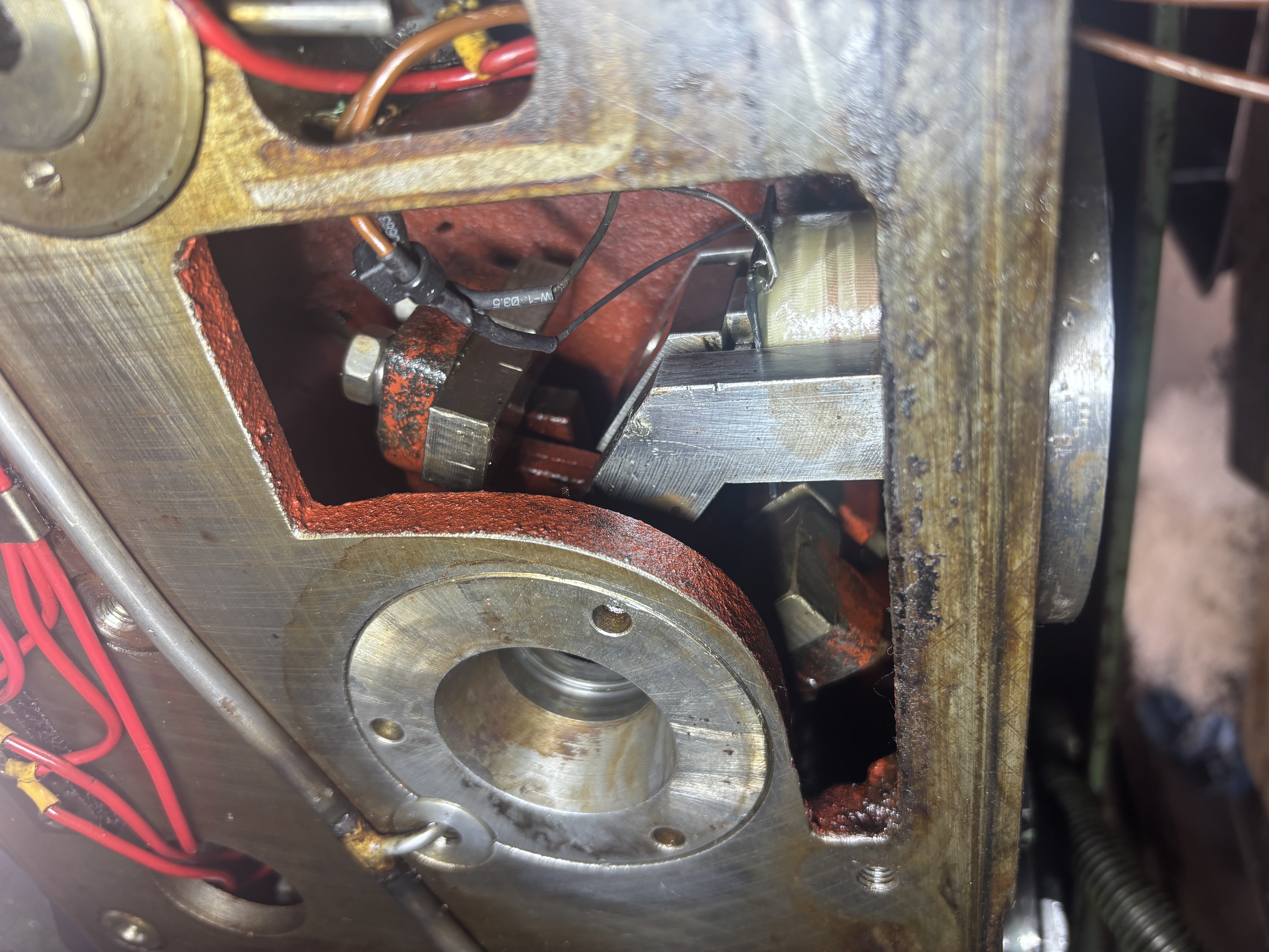

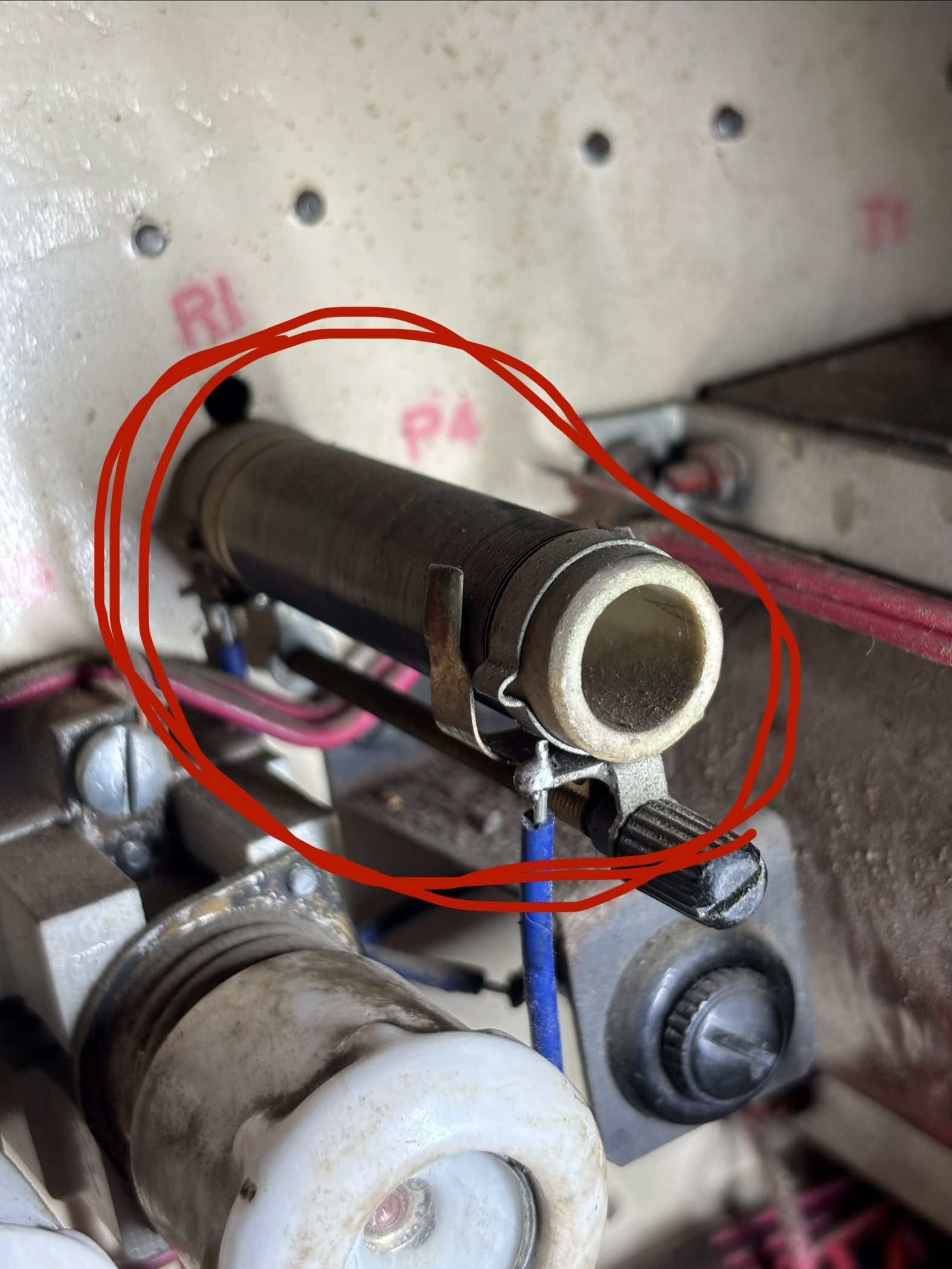

mám fotku, mohl by jsi mi to prosím označit ? já jsem totiz delal novou cívku EM a funguje podleny a příčný pouze od sebe, ale k sobe ne. Tak jsem zkontroloval zda se dotyka ta páká/kov kotvy EM a ano dotýká, ale EM ji neudrží v zaple poloze hned co tu páku strojniho pricneho posuvu k sobe pustím, tak samovolně vyskočí.

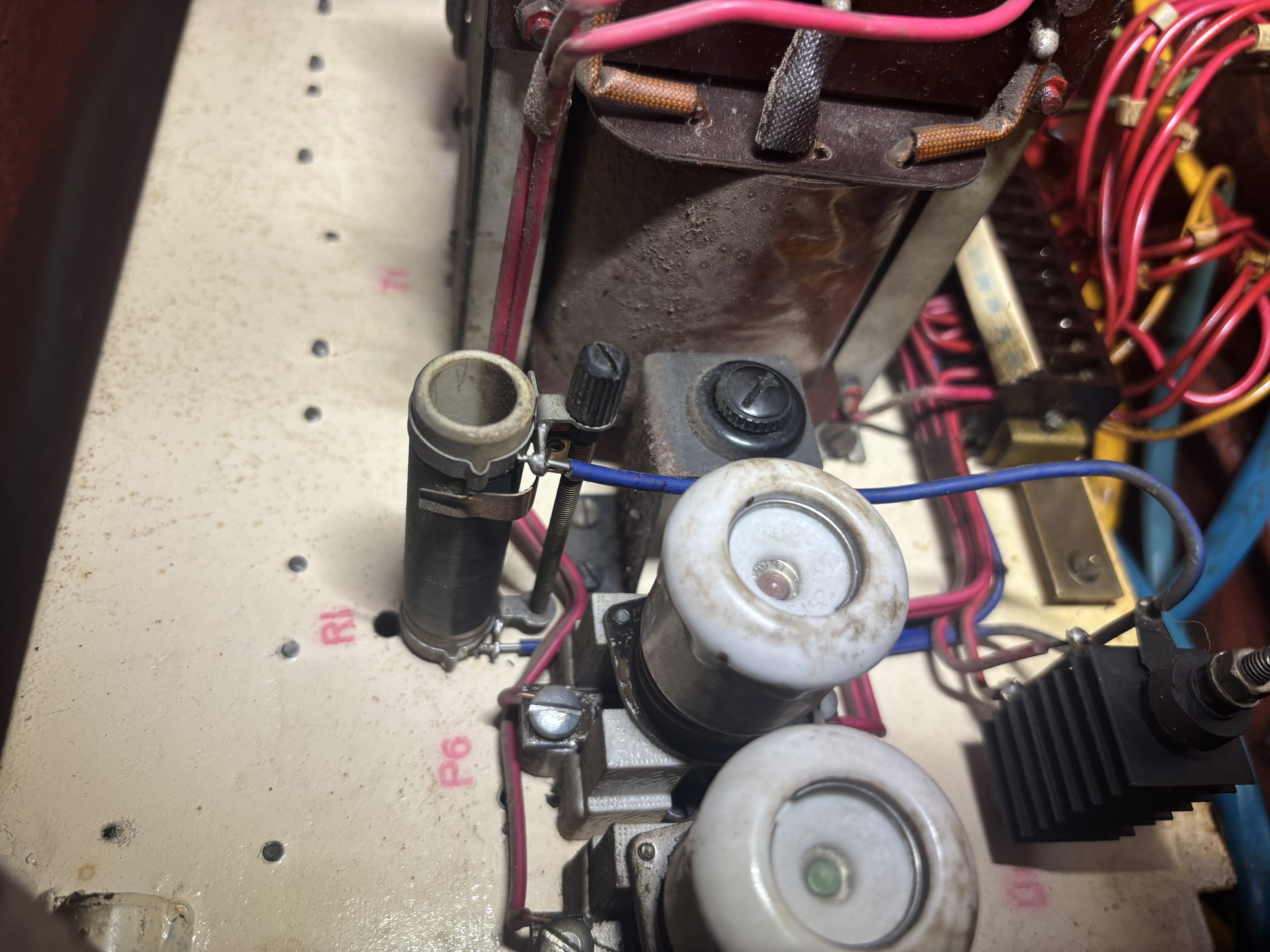

Nemagnetuje vôbec , alebo málo? V rozvádzači sústruhu je nastaviteľný rezistor (je prístupný po odmonovaní zadného dekla), ktorým sa nastavuje sila príťahu tej cievky. Možno po výmene potrebuje poštelovať. Pozri sa v návode. Ešte skontroluj mikrospínač blokovania posuvu pri použití zavitovej matice.

Ahoj, to je dobrý nápad, jak se ten nastavitelny rezistor nastavuje ? nebo abych ho nenastavil moc a pak se nespalila civka EM, ale snad ne.zverodoktor píše: ↑29. 6. 2026, 5:54 Ahoj,

Zdá se mi ale že na jedné straně (vnější) kotvy EM magnetuje více a na druhé (vnitřní) straně magnetuje méně.
Mikrospinač by měl být v pořádku, když zapnu zavitovani tak se vypne vodicí tyč.
Fungují totiž 3 posuvy a jen ten jeden posuv příčný k sobě nefunguje.
Tak to ti už nepovím, který kolo to bylo, ale strojní posuv příčný nešel ani na jdednu stranu.
Je divný, že ti to vyskakuje jen v jedné poloze... zkus přidat na magnetu,
Ten magnet totiž se mechanicky odtrhne, když do něčeho narazíš (třeba mechanický doraz)
tak jestli ti třeba nědrhne nějaký ložisko, že to má větší odpor a tím to může taky vypínat.

Nemáš v okolí niekoho kto sa trochu vyzná v elektrine a má multimeter?
Ten raz dva zistí, či sú v poriadku napätia. Môže byť zoxidovaný nejaký kontakt, uvoľnená skrutka, poškodený selénový usmerňovač. Možno to, že dakto v minulosti vytočil ten nastaviteľný rezistor na maximum (lebo mu elektromagnet už vtedy zle držal) spôsobilo spálenie cievky ekektromagnetu. Ak bude elektrina v poriadku, treba hľadať v mechanike.

promeril jsem to sam jde tam 17v DC stabilne, jine posuvy drzy jen ten jeden takze asi bude neco mechanickeho, ale co? koukam do manualu a nevím co by tam mohlo byt spatne

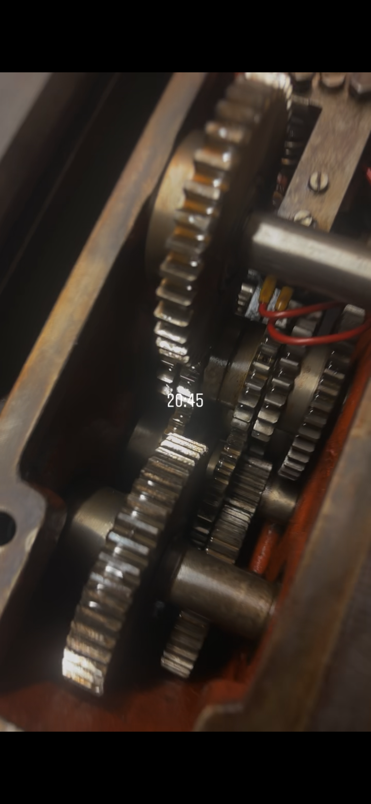

zatiaľ aspoň časť manuálu ohľadom suportovej skrine. Možno ťa to dakde navedie. Keď bude viacej času, oskenujem to celé.
P.S.:
1. A keď dáš tú páku hore, zapne sa ti elektromagnet? Magnetuje aj rovnako silno ako pri ostatných smeroch?
2.: Keď si menil tú cievku, mal si ten mechanizmus rozobratý? Ak áno, si si istý že si ho poskladal správne a kotva elektromagnetu dolieha jej jadro rovnako ? Napadá ma, že ak by kotva v tom nefungujúcom smere mala väčšiu medzeru (napr. ak si zabudol dať nejakú podložku, ktorá tam predtým bola), úplne by to stačilo aby ju magnet nedržal dostatočne.

Mj, ty spojky (elektromagnety) se nastavují na proud, ne napětí. A nastavíš si tam maximálně tolik, kolik má konkrétní spojka povolíno - viz dokumentace a trojčlenka . A když už jsme u toho - to, že tam je nějaký napětí (žes tam něco nějak něčím jako "naměřil" ) rozhodně neznamená, že tam ta přídržná síla, co tam má být, ve skutečnosti je.

Pokud teče skrz všechny ty cívky stejný proud (PROUD NE NAPĚTÍ), ty cívky jsou stejné (typově, velikostí, prostě STEJNÝ), mají stejnou impedanci, nemají mezizávitový zkrat a jedna se chová jinak, tak bych v prvé řadě zkontroloval, jestli ta cívka (lépe celá ta mechanika související s tou cívkou), co netahá, nebyla napadena kutilem co jí blbě složil.porbič77 píše: ↑5. 7. 2026, 9:49promeril jsem to sam jde tam 17v DC stabilne, jine posuvy drzy jen ten jeden takze asi bude neco mechanickeho, ale co? koukam do manualu a nevím co by tam mohlo byt spatnezverodoktor píše: ↑3. 7. 2026, 10:27 Ahoj,
