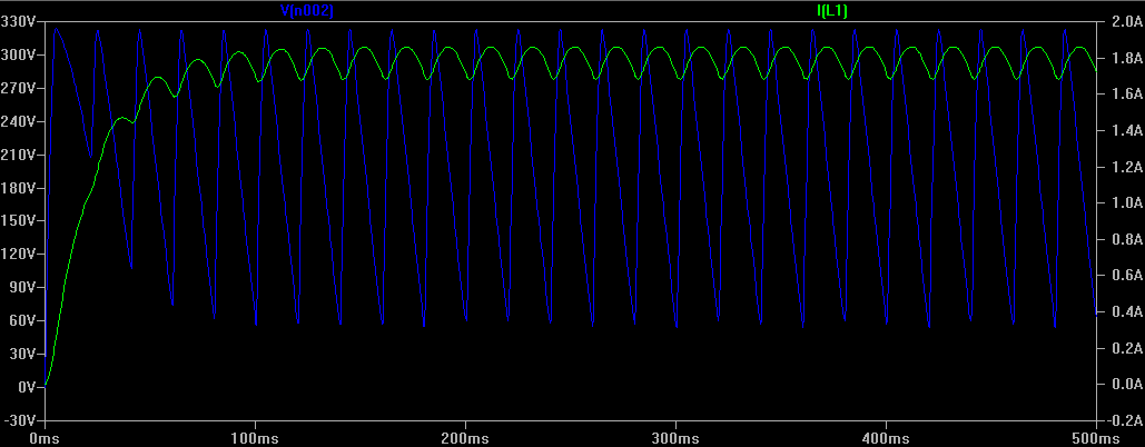

Mex píše:Jednocestné usměrnění a nějaký rozumný koďan to musí v pohodě řešit. Čím větší kapacita, tím líp. Ideálně třeba kolem 100 uF, ale ten už bude drahý, tak aspoň třeba 10-20 uF, samozřejmě aspoň na 250-300V.
Tak tahle rada je nejlepší způsob jak si vyrobit hnědej pruh na slipech :mrgreen: po tom co ten kondenzátor za značných akustických efektů opustí svojí původní pozici a odstartuje ke hvězdám :lol: viz. graf níže.
Je to simulace průběhu napětí (modrá křivka) na fitračním kondenzátoru 100uF po jednocestném usměrnění síťového napětí 230Vef, jako zátěž je tam připojen ten elektromagnet ss odpor 110OHM, indukčnost jsem odhadnul na 4H
Jak je patrné ten kondenzátor by musel být minimálně na 350V aby to přežil. A křivka proudu (zelená) tím magnetem při tomhle zapojení taky nevěští ni dobrýho.
11. 2. 2016, 12:46
Pěknej graf.
Škoda, že v něm nemáš ještě původní celou sinusovku 230V, pak tu jednocestně usměrněnou, a to celé posunuté tak, aby nula byla uprostřed.

K_73: To ale vypadá spíše jako dvoucestně usměrněné.
