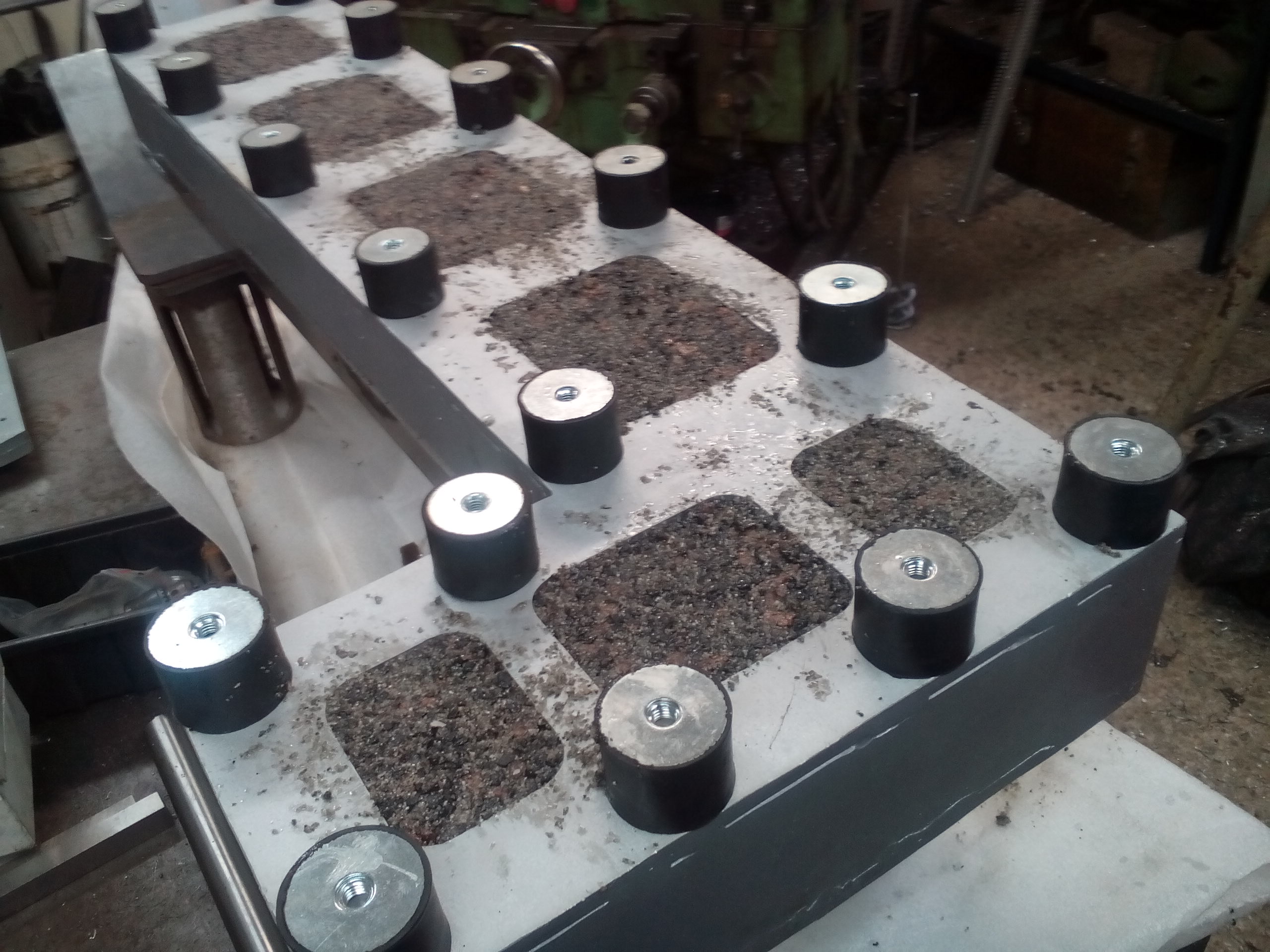

23. 12. 2016, 12:04
Loze sustruhu som vylial s polymerbetonom

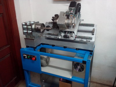

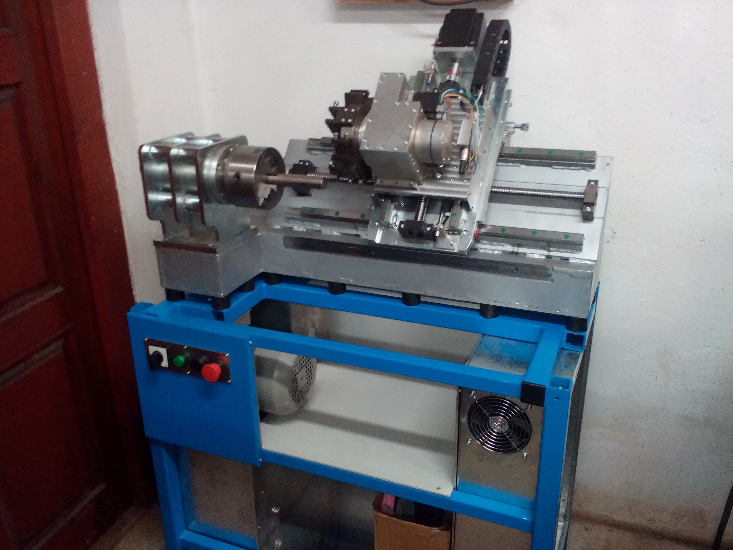

25. 12. 2016, 10:47
Davam to dokopy :)
Příspěvky: 9521
25. 12. 2016, 11:01
Tý jo, krása!
Příspěvky: 10253
25. 12. 2016, 11:20
Tibi698 píše:Davam to dokopy :)
Po dlouhé době zase něco smysluplného (palec nahoru) Ještě dokrytovat a pořádnou vanu na špony a máš krásnou mašinku . :)
Proč jsi to neudělal z tenkostěnného jeklu jako někteří jiní frezky, ušetřil bys 300kg a nějaký to euro :mrgreen: :mrgreen: :mrgreen:
