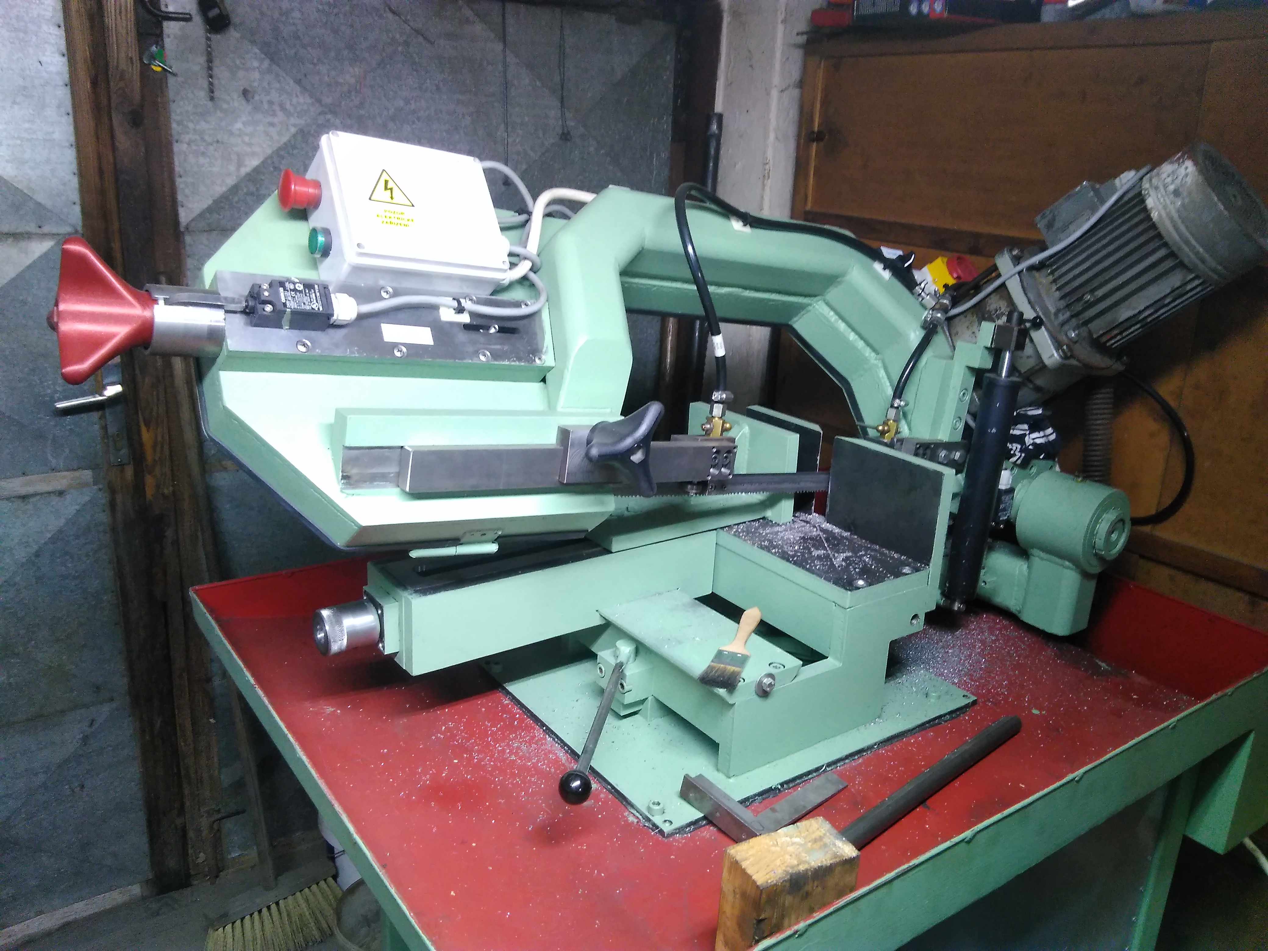

Já se inspiroval bomarem a udělal to podle svého co dům dal.... :D

HonzaHorka píše: 8. 1. 2022, 1:36 Já se inspiroval bomarem a udělal to podle svého co dům dal.... :D
:shock: docela mě padla brada, senzační copy it right .... mít to bomaráckou barvu tak bych si toho vůbec nevšiml :) fakt pěkný

Super, musím smeknout uznat že si odvážnej co to dotáhl do konce ....pro představu máš nějak spočítaní hodiny výroby?

HonzaHorka
Příspěvky: 1012
8. 1. 2022, 4:15
tumlik píše: 8. 1. 2022, 2:36
Díky, no bomarem jsem se inspiroval, ale ne vše je jak to mají oni. No ale dal jsem tam planetovou převodovku a mám i dvojotáčkový motor. Měnič je zbytečný luxus. Někde jsem tady dával vlákno s obrázky ale nemůžu to najít.
Řeže docela pěkně. Vedení pásu mám v tvrdokovu. Ty byl největší oříšek.
Jsem to udělal z nějakého neznámého velikého soustružnického plátku a pak jsem nemohl najít vhodnej kotouč na magnetu kterej to vůbec vezme. Diamant nemám.

8. 1. 2022, 4:49
Honzo - fakt pěkný !!!
Jestli bych mohl poprosit o fotku detailu těch tvrdokovových vodítek.
HonzaHorka
Příspěvky: 1012
8. 1. 2022, 7:08
Zdenek Valter píše: 8. 1. 2022, 4:49 Honzo - fakt pěkný !!!
Díky,
Pokusím se ji najít, ale neslibuju. Vyndavat se mi to nechce, ale mám i 3d model.
Není to nic speciálního. Jen kovová destička kde je z jedné strany frézou udělaná drážka o něco větší než použitá destička a pak jsem to tam napájel autogenem do mosaze a následně obrousil. Na druhé straně je závit aby destička držela v té kostce a zezadu se opírá šroub kterým se vymezuje vůle mezy kameny pro vedení pásu. Dá se to dokonce koupit jako náhradní díl na bomara, ale chtějí za to asi 600kč za jeden kus. Takhle to bylo hotové za cca hodinku, nebo dvě. Funguje to skvěle.

Fakt paráda čece, kolik jsi na tom strávil tlapohodin??👍👍

Pěkný, mooc pěkný!šikovnej kluk. Kdybys napsal,že stavíš,tak bych si dal objednávku na jeden kousek.. ty vodítka bych klidně vyřešil,vybavení na to mám( i norm. díly bych dodal) Co nemám je čas a především jsem línej na vymýšlení.

Jo s časem taky bojuju. Hodně pomohlo že dost dílu bylo pálených na lejzru a ten velkej jekl na 3d lejzru. Kola co honej pás jsou taky z 25mm plechu. Bylo na tom hlavně dost frézování. Hodinově neodhadnu přesně, ale cca 150 možná 200h. Bylo to po chvilkách.
Dost času jsem také strávil na té planetové převodovce. Nebyla komplet a měla jinej převod, takže jsem dělal dovnitř nové ozubené kola.
