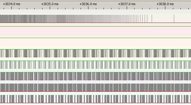

19. 7. 2018, 9:14
OompaLoompa píše: 19. 7. 2018, 6:10 8 osí paralelne @ 5kHz cez LPT :roll: Pán bude komik :lol:
Abych jen tak planě nekecal, tak jsem to zkusil (8os, servo-thread 5 kHz).
Je to teda fest na hraně, ale ještě to jede. To PC není žádný rychlík, je to starý Intel Atom.
Je tam vidět, že komunikace po tom pomalém LPT už zabírá opravdu hodně času.
Nahoře je jeden ze signálů STEP, dole je komunikace po LPT.
Jsou tam stepgeny pro 8os, 4 enkodéry, jedno vřeteno a nějaké I/O linky.
OompaLoompa píše: 19. 7. 2018, 6:10To ti ale samozrejme nezazlievam - nemôže byť každý vývojárom riadiacich jednotiek pre priemyselné systémy :)
Jojo, dostal jsi mě.
