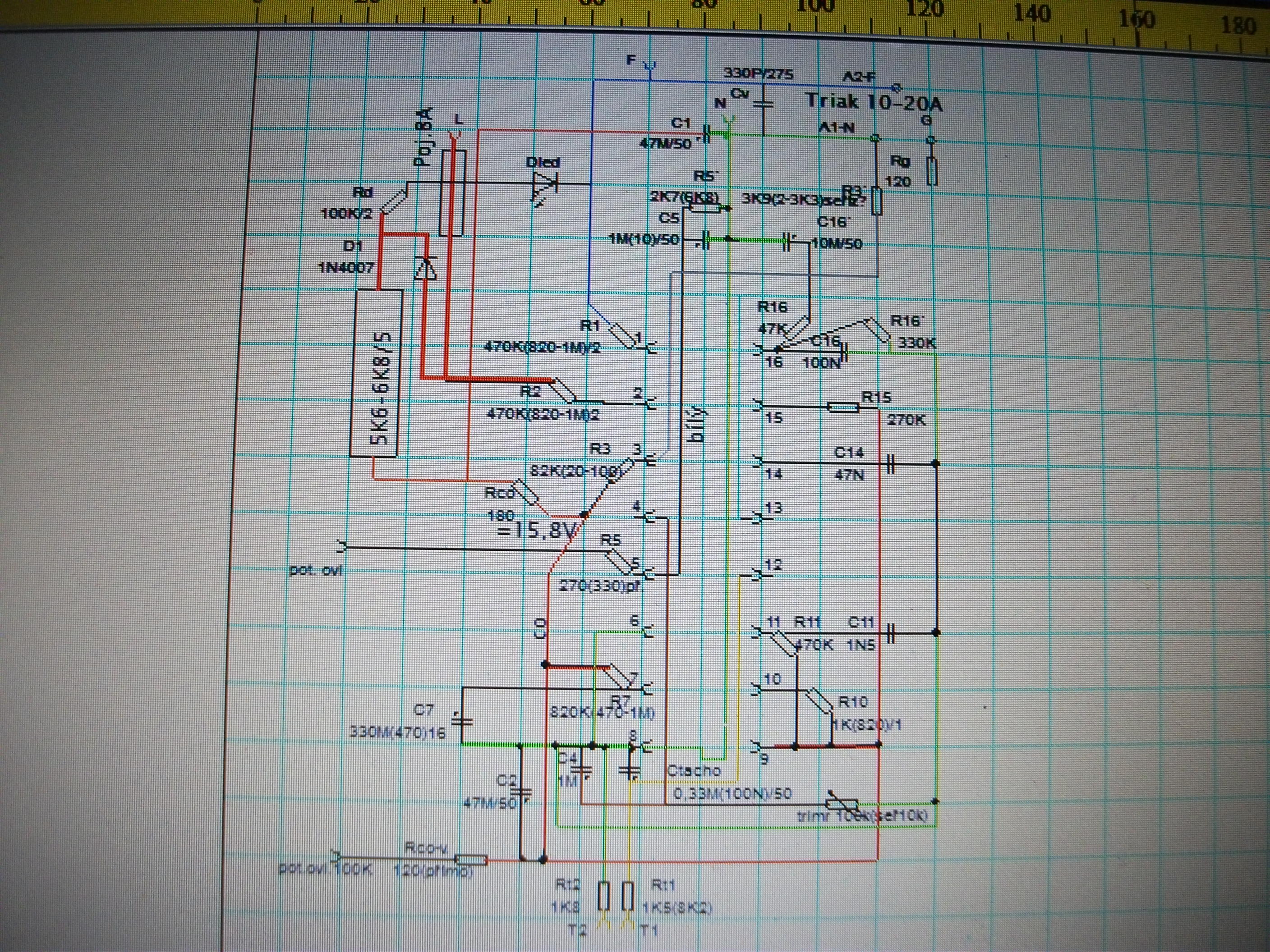

dobrý,konečně ...foto moc zdařilé není, jistě zkusím během pár dnů i to PDF,protože chci pár věcí objasnit

No já něco nakupoval v Polsku,kde mi sdělili,že platba kartou není možná,musel jsem ve Zlotých...převodem z banky...a pak jsem čučel na pálku,co si banka vzala. A koukal jsem na to foto ...nevím která předchozí verze se mi tam zobrazila,ale vývod z 13 pinu jde na G triaku. Ale to napravím...

Chlapi nechte hloupých keců...raději bych kdyby někdo ještě zkusil realizaci toho datasheet. zapojení TDA. Mě se to prostě nezdařilo, ale u těch mých činných jsou jiné odpory,a kapacita v připojení k tachu. Když jsem to měl na poli...zapojení tacha datasheet. začlo dělat problémy. Přeházel jsem odpory,kapacitu dle pračk. zapojení,bylo to pak OK. A bacha na připojení,a rozvody N...je to na to hodně citlivé. A nedaří se mi odinstalovat ten PDF creator...takové basmec,znovu a znovu se tam instaluje....
