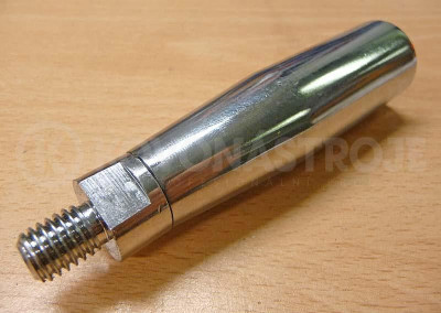

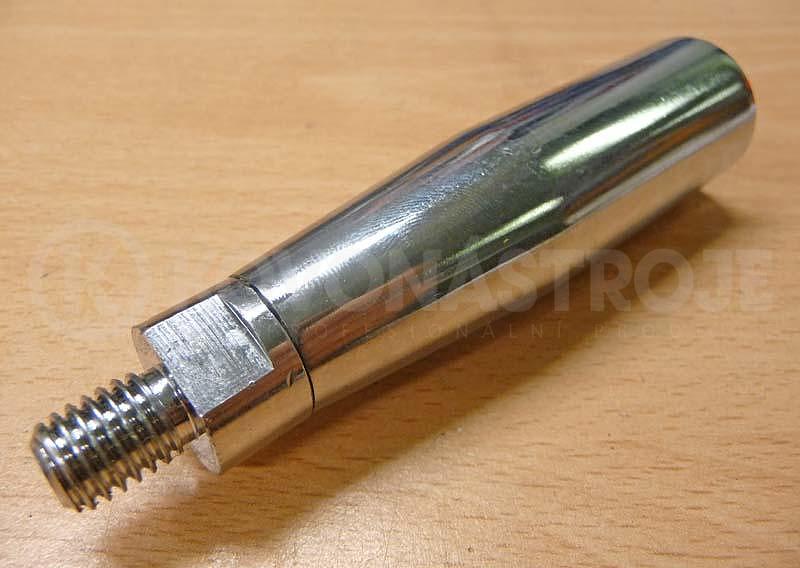

Už nejsem v dílně tak jsem pokradl fotku z kovonástrojů. Klasika kovová neprůchozí.
X-Men
Příspěvky: 57
Registrován: 16. 12. 2019, 10:58
1. 1. 2020, 8:18
Tak přesně tyhle 3 otočné kličky, si z Kovonastrojů teď koupil známý na brusku
Fakt nejsou vůbec špatný a za tu cenu- To se nedá vyrobit a taky proč to vyrábět když stojí 165,53,-kc
Avia fnc25, S32

Na mém stroji je tedy jediná co se točí a to na kole koníka, kde ale není šroubovaná ale prostrcena skrz díru a konec je roztemovan. Na ostatních ovladačích jsou šroubované ale pevné, jednu na podélný posuv jsem i dodělával, byl tam jen steft.

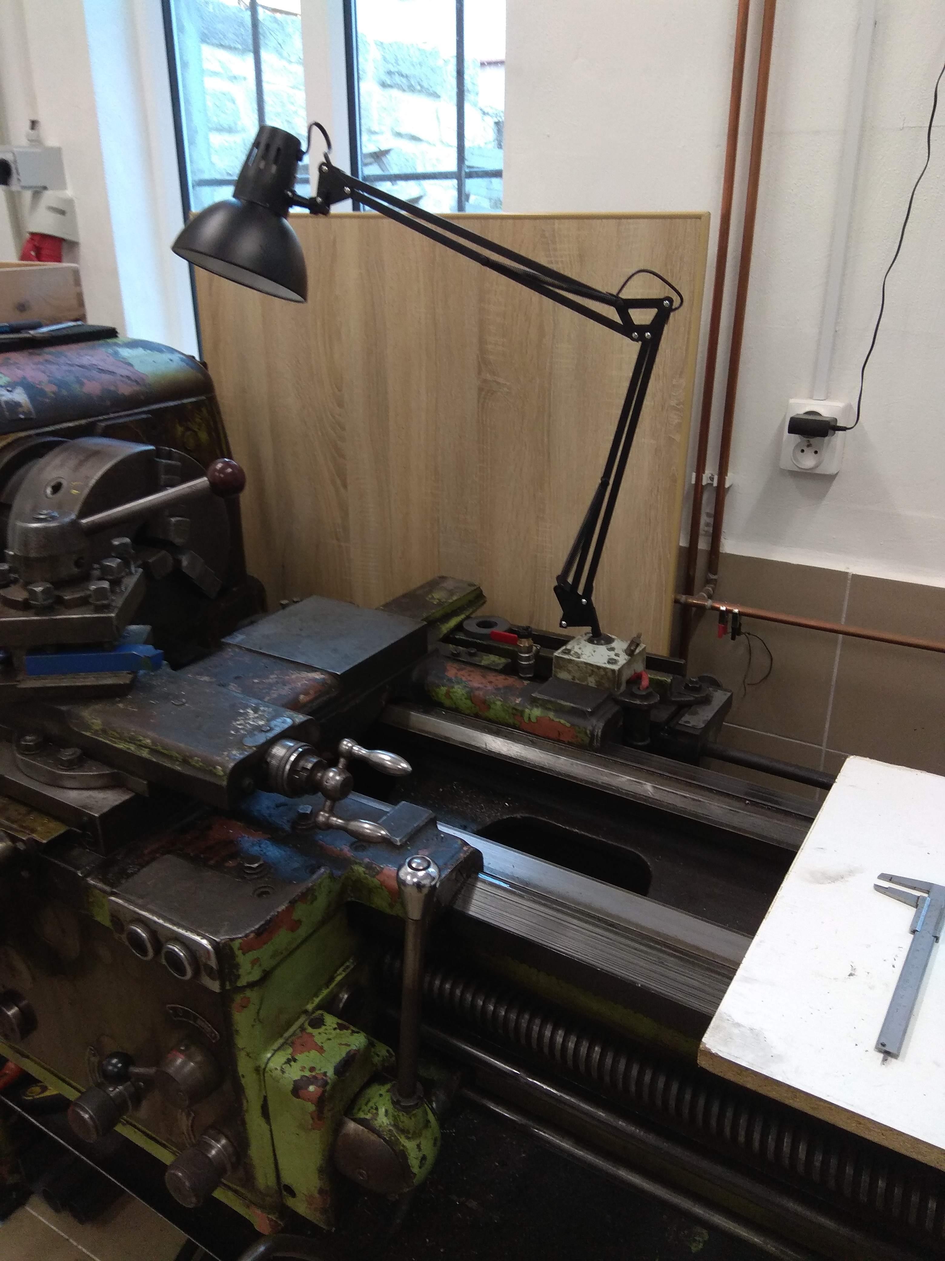

Sláva už mám světlo, základna původní s koupí a do toho napasovaná kloubové svítilna, plus vedle příprava na chlazení.

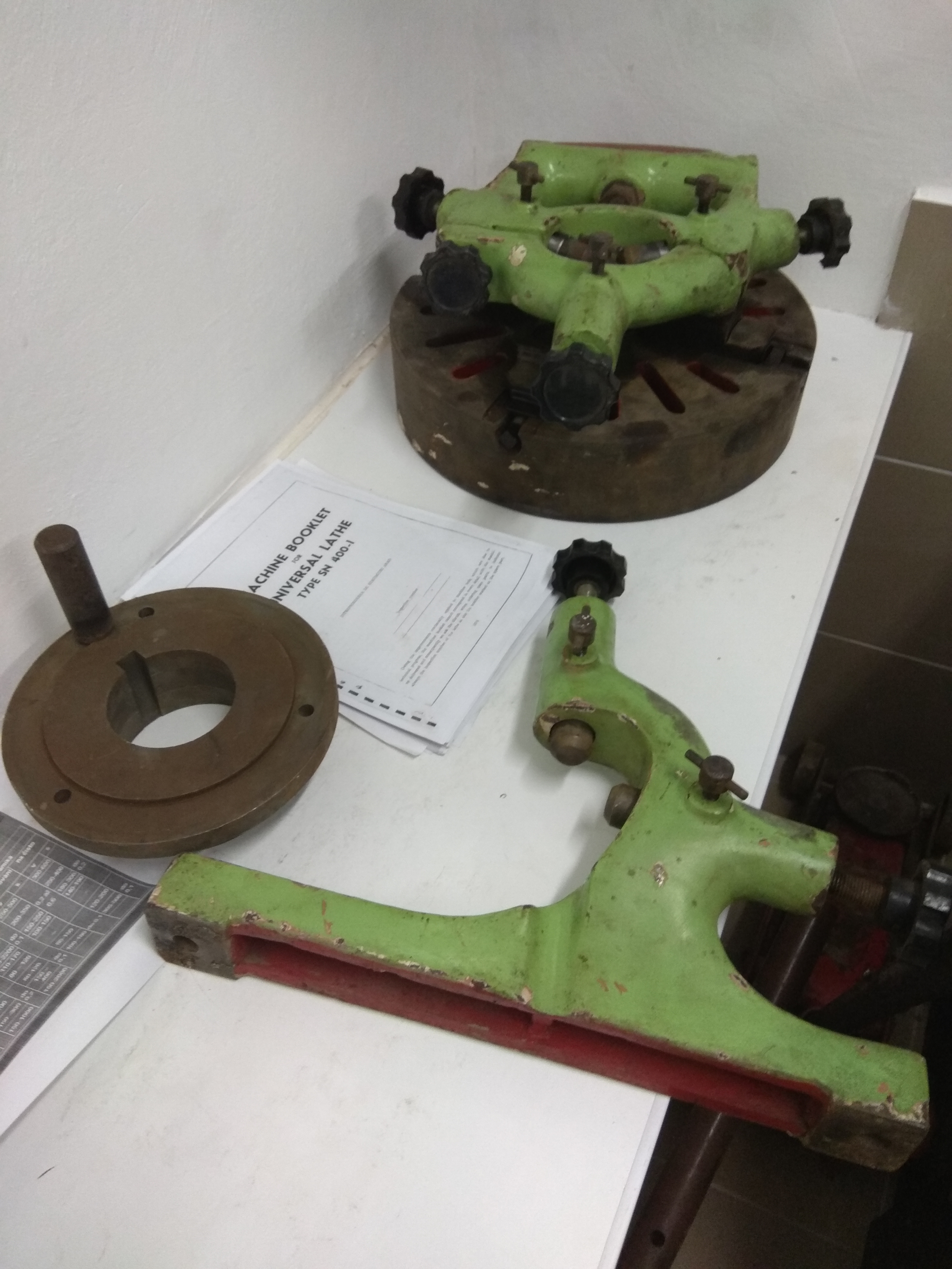

Dobrý den všem kdo tu přispívají... smekám. Jsem člověk co rád zachraňuje staré stroje protože jim dávám další šanci na život a protože prostě fungujou. Zachránil jsem před sešrotováním ARAD soustruh SN400/1000 z roku 1966. Současný stav kromě vany je defakto po kompletní generálce a rekonstrukci do původního stavu. Hodila by se i luneta ale nějak nedoufám že na originální někde ještě narazím. Bohužel do dnešního dne jsem k němu nesehnal převodové tabulky. Nějaký dobrák je sloupal a zřejmě zpeněžil ve šrotě. Několikero tabulek už jsem získal nafocených leč z mladších kousků a nějak to není ono... prostě mi to nesedí. Nemáte náhodou někdo obdobně starý kousek s čitelnýma převodovýma poměrama? Předem děkuji byť za radu. David

Tabulky jsou hned na první straně. Myslím, že ten Váš by věkově měl odpovídat tomu mému. Lunetu jsem použil z SV 18 - vyfrézuje se mezideska. Jinak lícní deska pasuje z SU 63. Má stejný kužel, jen jsem musel udělat mezikruží na závity a zakolíkovat. Myslím, že na tom SU je závit cca 140 mm - už si ten rozměr nepamatuji přesně, tady je 154 mm. Větší luneta je ve výrobě...

Kdyby bylo třeba něco odmerit tak mám obě lunety, prirubu s steftem asi na srdce i lícní desku, řekl bych, že vše je origo. Fotku přidám až sebehnu dolů na dílnu.

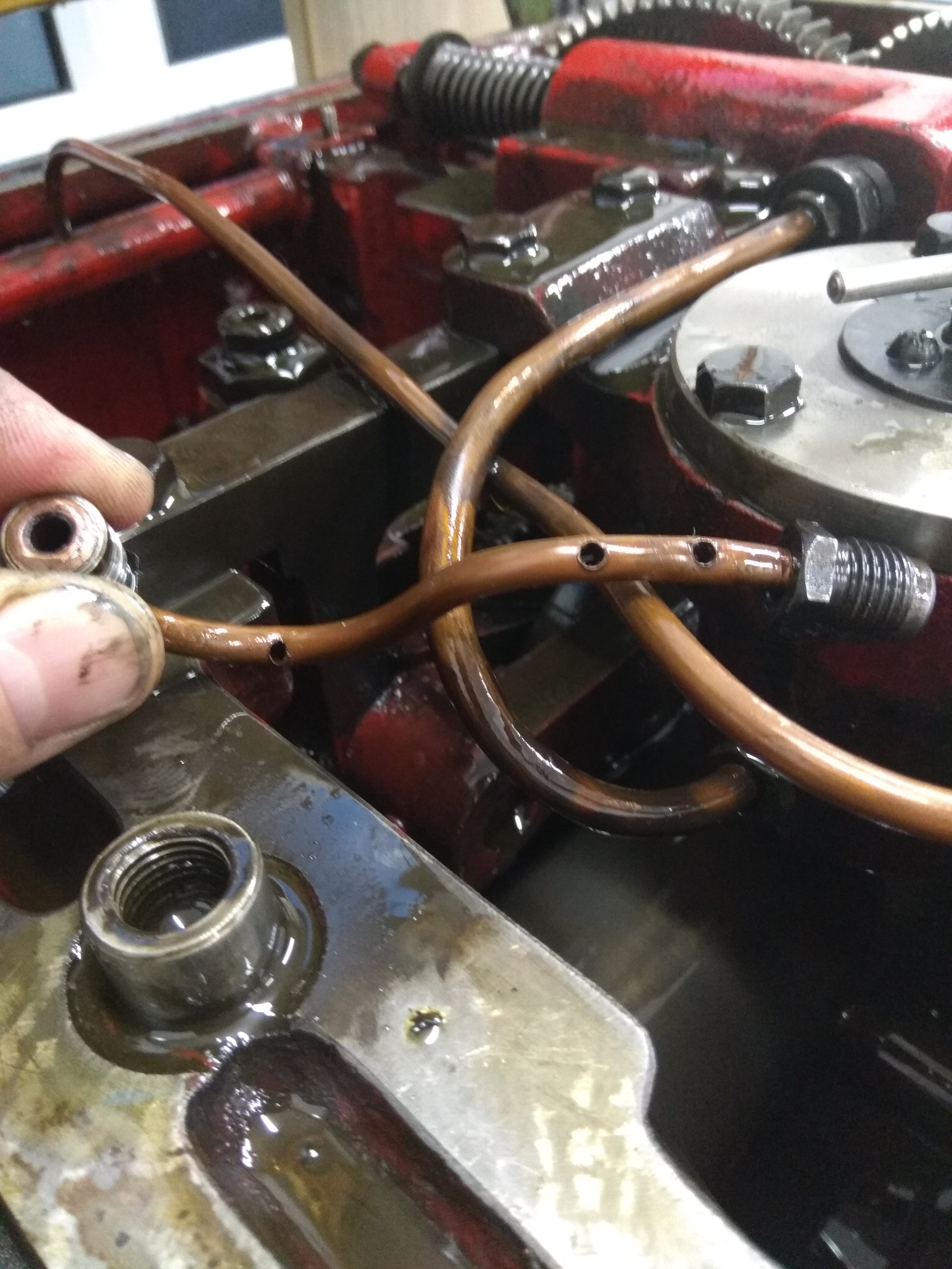

Vypral jsem stírací filtr, sesadim a kontroluju jak to maže a koukám, že s trubky co vede k zadnimu lozisku vřetene teče olej jak kdyby byla trubka prasklá, tak ji vyndám a ona má vespod 3 díry, máte to stejně?
Příspěvky: 5262
8. 1. 2020, 3:05
To jsou teda pořádný lochny

Ahoj, promiň moc si to nepamatuju, ale nějaký díry tam byly...
