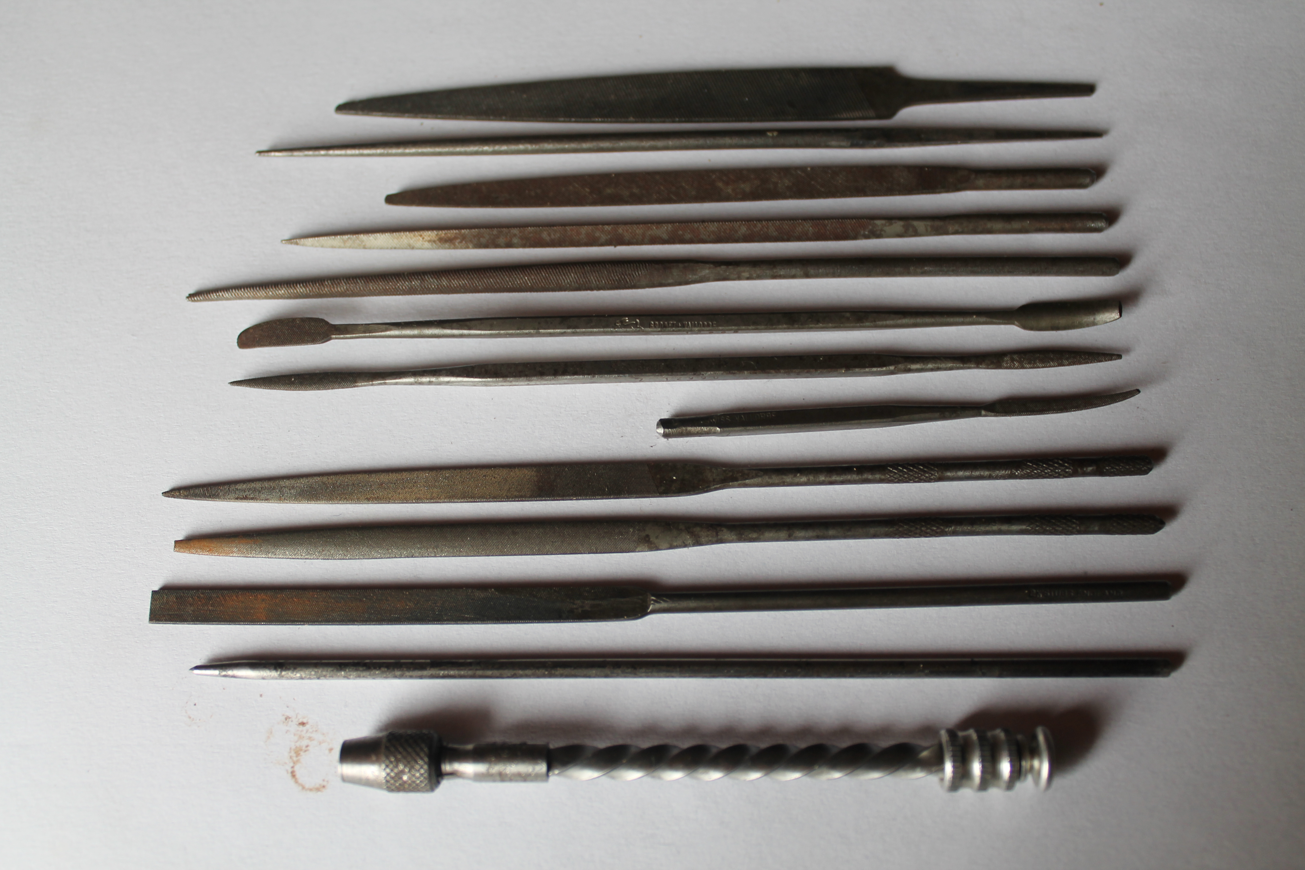

Někde to mám a pohledám ,ale ten větší od Ridgid umí i malé trubičky a velký Rothemberger na coulky....
jinak pilníky grobet-vallorbe...ten poloviční trojhranný se dostane všude :mrgreen: .... SZ
