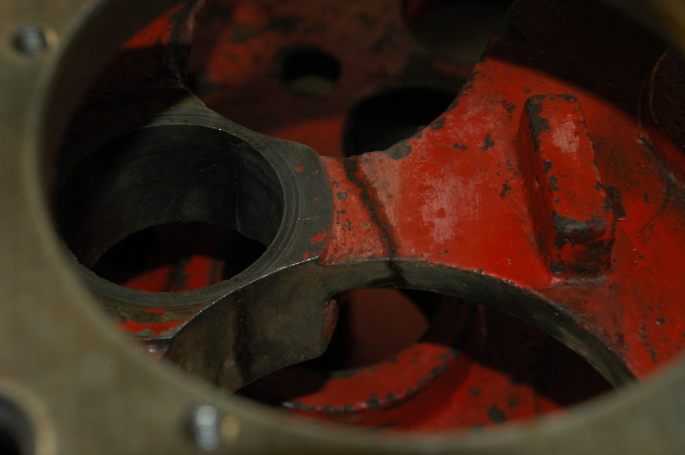

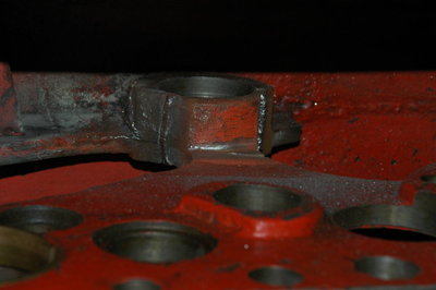

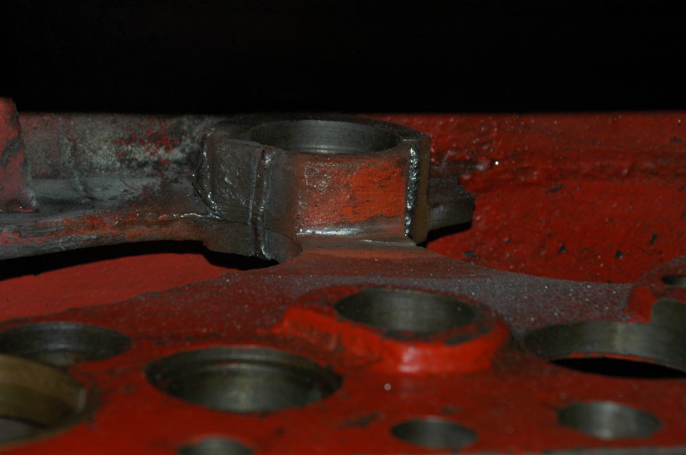

O to oko někdo z předchozích uživatelů páčil přírubu vřetene ven a rozlomil je, vařit to asi nechtěl. Oko drží hřídel, na něm je ozubené kolo které spojuje motor se zbytkem.
Praskliny vybroušeny a zavaženy, elektroda UTP 86, sváry na pohled nejsou výstavní, ale je to provařené (po dobu vaření bylo vložené ložisko). Prostě se tam nedalo pořádně zmotat, a nebo vidět.

Obdivuji takové opravy a návraty funkce :D
litina je "potížista"
držím palce a dávej prosím fotky

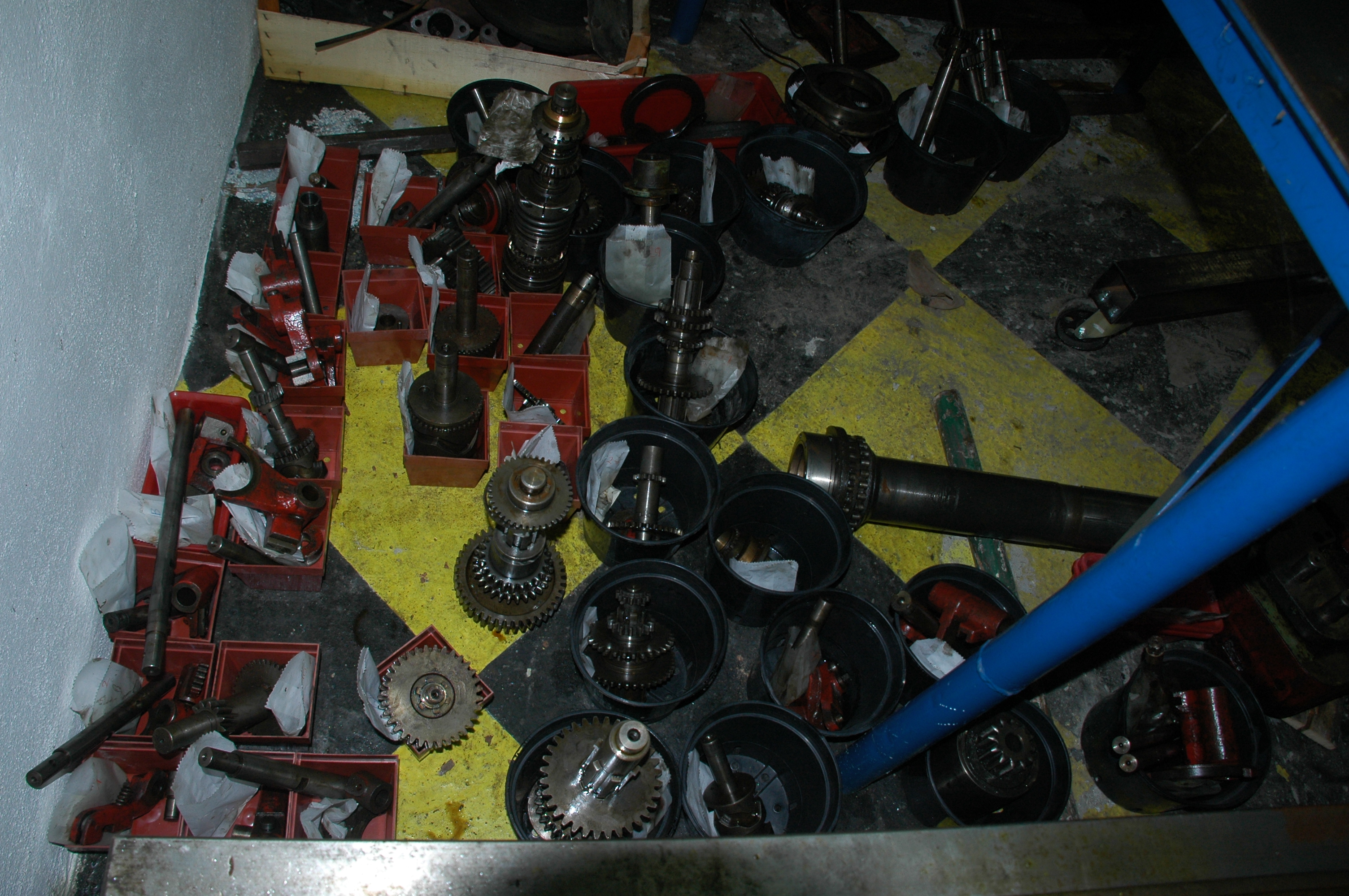

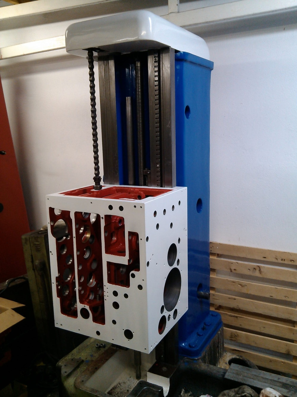

Povytahovány ložiska z hřídelí vřeteníku
Příspěvky: 5262
5. 3. 2017, 7:14

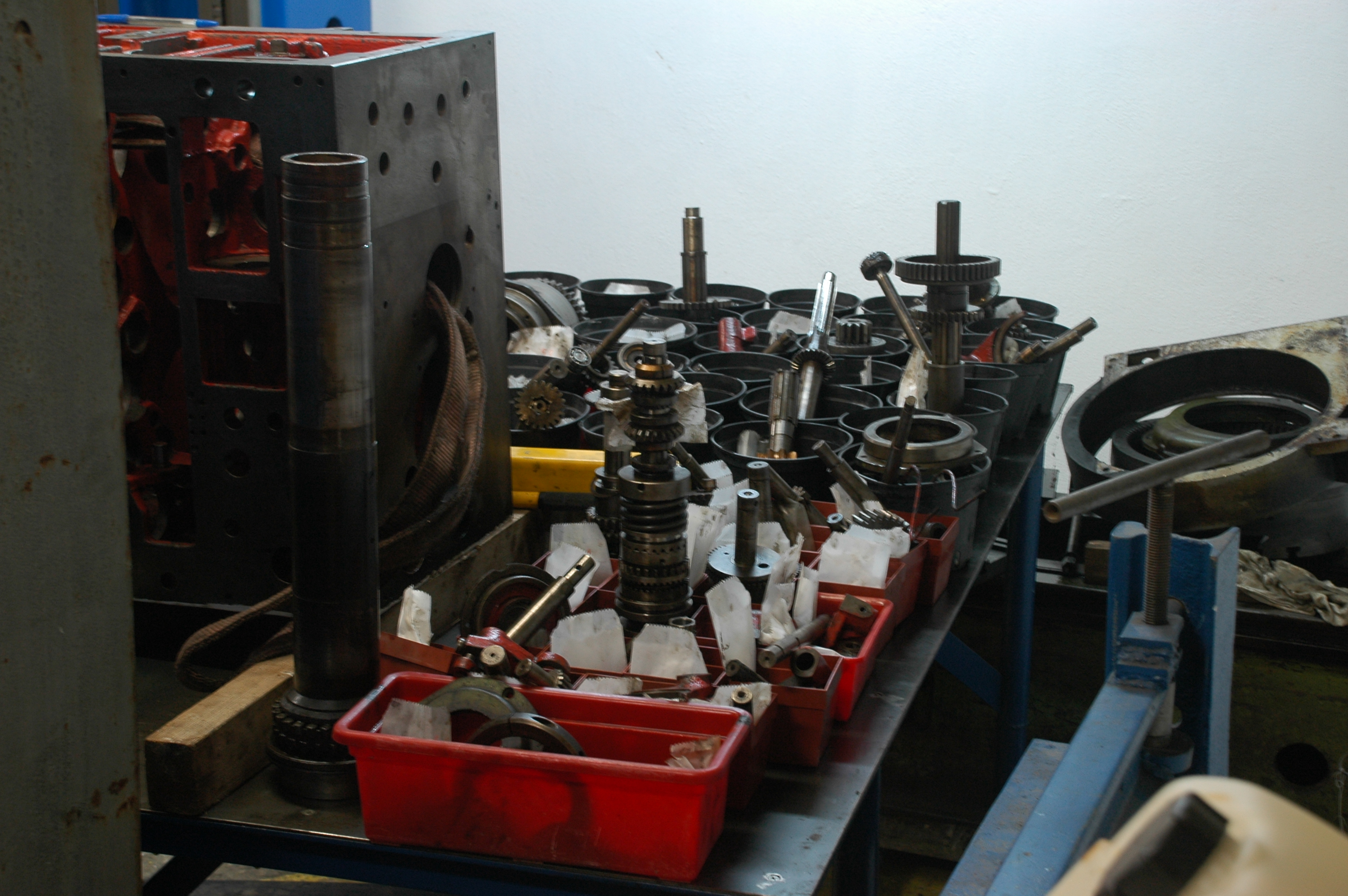

Komplet vřeteník, teď už je to jen o ložiskách..

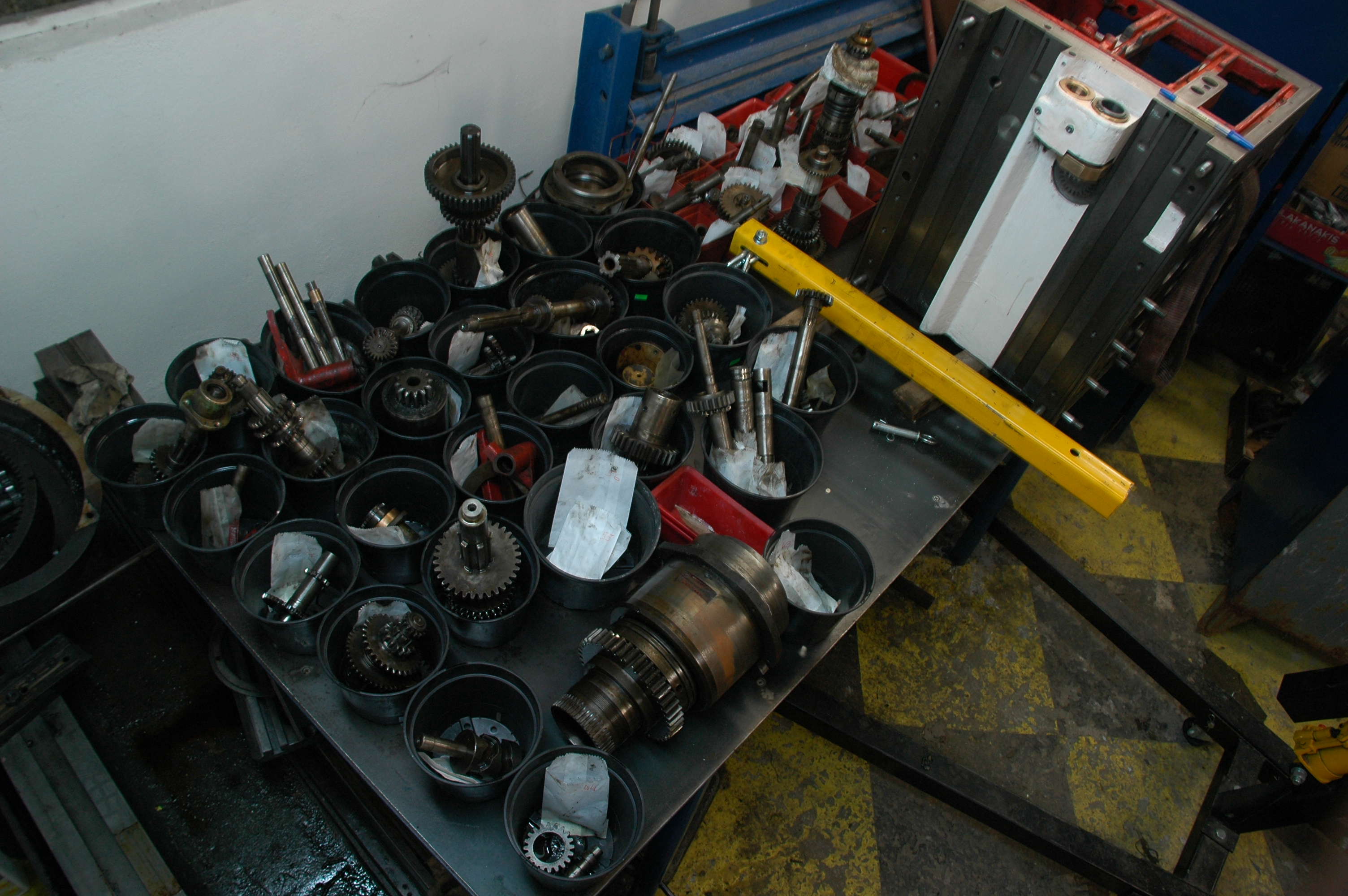

Tohle nikdo nedá dohromady. :-)
Příspěvky: 5262
5. 3. 2017, 10:22
Proč myslíš? Dokonce k tomu neexistuje ani rozpad, (rv.1949), strojní rozkreslení má až novější model H63A, a to pouze v řezu. Tak mi holt nezbývá nic jiného kromě složení, nakreslit i montážní schéma - rozpad součástek :-)

Příspěvky: 3374
23. 3. 2017, 7:05
kámoš nedávo rozebra su32 a jak jsem viděl jak to má všeliak poházané tak si říkám to zas budu skládat místo něho a taky že jo
dneska to ale neni problém já používám foťák v telefonu když dělám třeba něco poprvé a dá se...
kdysi kámoš pracoval u forda to bylo někdy po převratu a rozebral převodovku a naskládal si součástky pěkně popořadě na parapet okna a odpoledne přišla
uklizečka a shrnula mu to nahromadu :D trvalo to ale musel to dát dohromady.

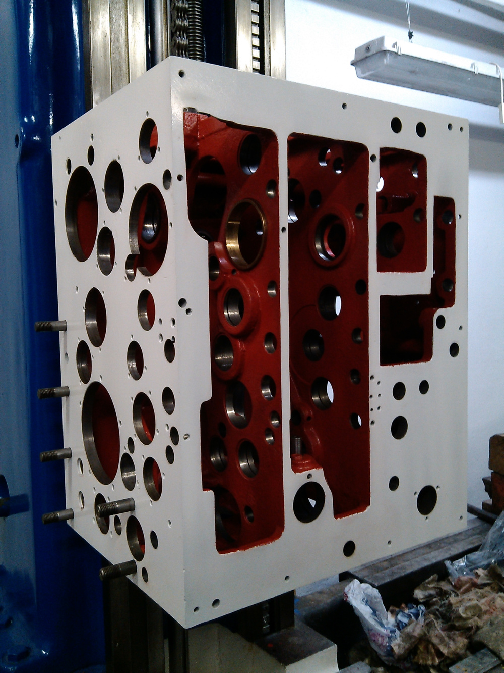

Příspěvky: 5262
23. 3. 2017, 8:41
Vřeteník zezadu přišroubován, vyčištěny domky pro ložiska a hřídele, když bude čas, tak do toho zítra začnu hřídele vracet
