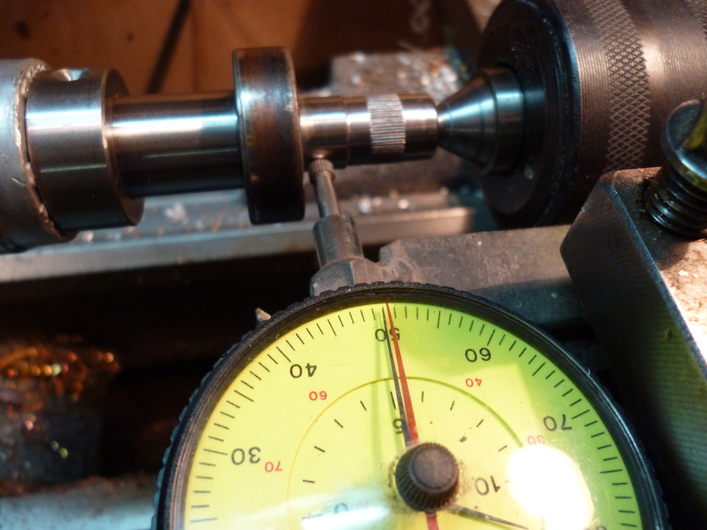

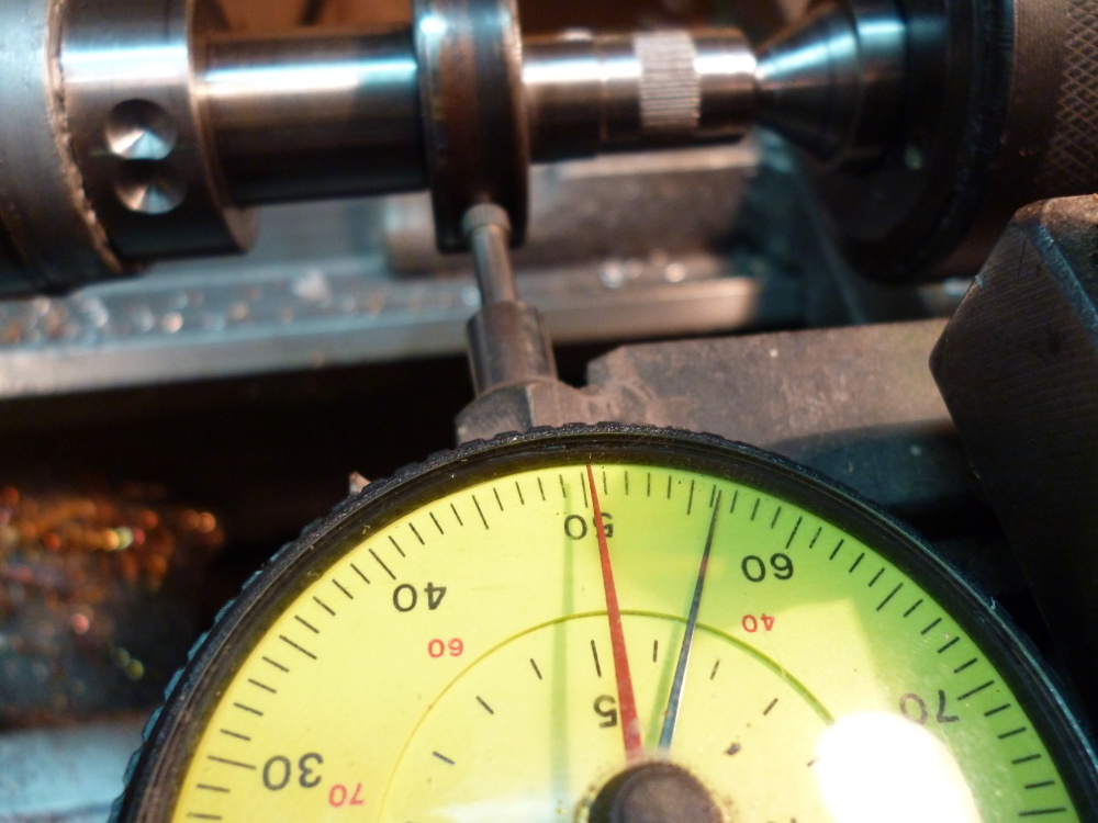

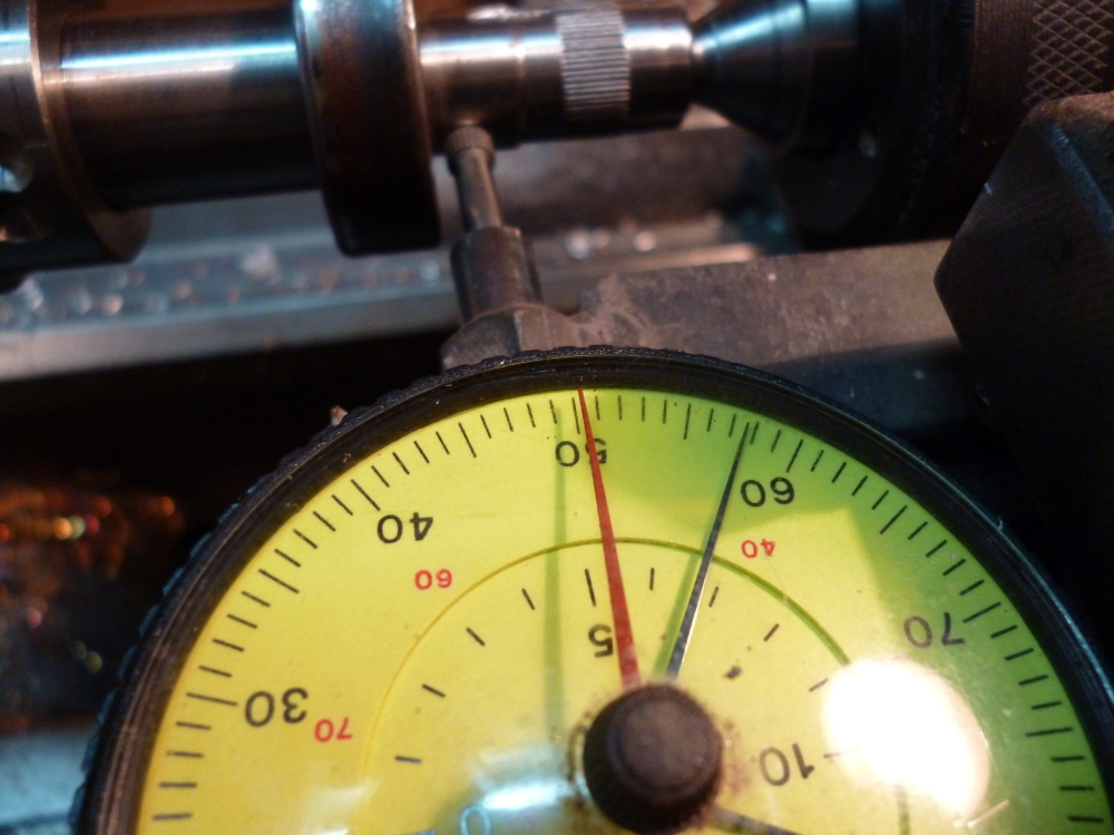

Pak jsem to otočil a upnul mezi dva hroty.
3. měření.

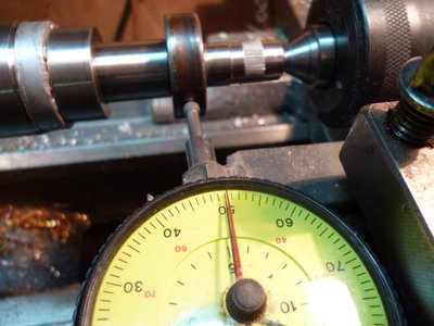

4. měření

to zadní ložisko je v hliníku a protáčelo se přímo ten vnější kroužek? to bude ohnutá hřídel a i to uložení zadního ložiska v háji ne?
maj ty hřídelky cementovaný, broušený a nebo je to jen taková rychlovýroba?

A co naměříš těsně u těch hrotů? A ve středu?

Rozdíl se mi zdá dost markantní. A to tak, že si myslím, že dělám někde chybu. Je možné, že ten důlek pro hrot je trochu mimo ??
Nebo, a to je asi pravděpodobnější, je vřeteno opravdu trochu deformované.
Zkusí mi někdo popsat postup jak to mám změřit abych pokud možno vyloučil chybu ?
Díky. Miloš.

RaS píše:to zadní ložisko je v hliníku a protáčelo se přímo ten vnější kroužek? to bude ohnutá hřídel a i to uložení zadního ložiska v háji ne?
No, z toho mám taky strach. Že je to ohnuté...
Jestli je to cementované to nepoznám. Plochy pro usazení ložisek vypadají jako broušené.
Miloš.

Taky se mi to zdá na tu vzdálenost od hrotu dost. Proto se ptám jak se to chová vedle něj, a zda jsi použil pevné hroty a zda ti náhodou nehází ten otočný. Čisté důlky předpokládám.

jova píše:A co naměříš těsně u těch hrotů? A ve středu?
Zkusil jsem změřit i přímo hroty. Ty jedou ve stovce. Ale už na hřídeli těsně u hrotu jsou to čtyři stovky.
Miloš.

jova píše:Taky se mi to zdá na tu vzdálenost od hrotu dost. Proto se ptám jak se to chová vedle něj, a zda jsi použil pevné hroty a zda ti náhodou nehází ten otočný. Čisté důlky předpokládám.
Zítra raději zkusím ještě jrdnou mrknout do důlků. Přiznám se, že jsem je moc pečlivě nečistil....
Miloš.

máš prizma? polož to na dvě kostky přímo na plochy ložisek a změř to uprostřed... tím vyloučíš jakoukoliv chybu v důlku.. a můžeš to tak zkusit i vyrovnat ale iluze že to bude běhat tak jako dřív bez přebroušení bych si nedělal..
no upřímně i když samozřejmě doufáš v opak :D tak když se podíváš na to zadní ložisko jak je orvaný a vezmeš to co to dělá tak se ohnutá hřídel dá víc než předpokládat...

RaS píše:máš prizma? polož to na dvě kostky přímo na plochy ložisek a změř to uprostřed... tím vyloučíš jakoukoliv chybu v důlku.. a můžeš to tak zkusit i vyrovnat ale iluze že to bude běhat tak jako dřív bez přebroušení bych si nedělal..
Tak tak. Co si budeme povídat, já to předpokládal už od té havárie....
Vlastními silami to bohužel nesrovnám. Třeba by šel koupit náhradní díl. Zkusím poptat.
Miloš

měř určitě jen na hřídeli , ten vlastní rotor může házet , běžně se rotor po nalísiování na hřídel už nestáčí , další co mě trochu udivilo je provedení , to skoro vypadá že je hřídel ze dvou kusů a ty jsou nalísovány proti sobě do rotoru ? už jsem to taky viděl , nebo jsou ty vyvažovací kroužky nalísovány zvlášt na hřídel ? z foto to není patrn
Dal bych to ještě na prizma a měřil něco upnutého v kleštině pikud je to luk tak to taky poznáš a to co naměříš na rotoru nemusí být přesné
