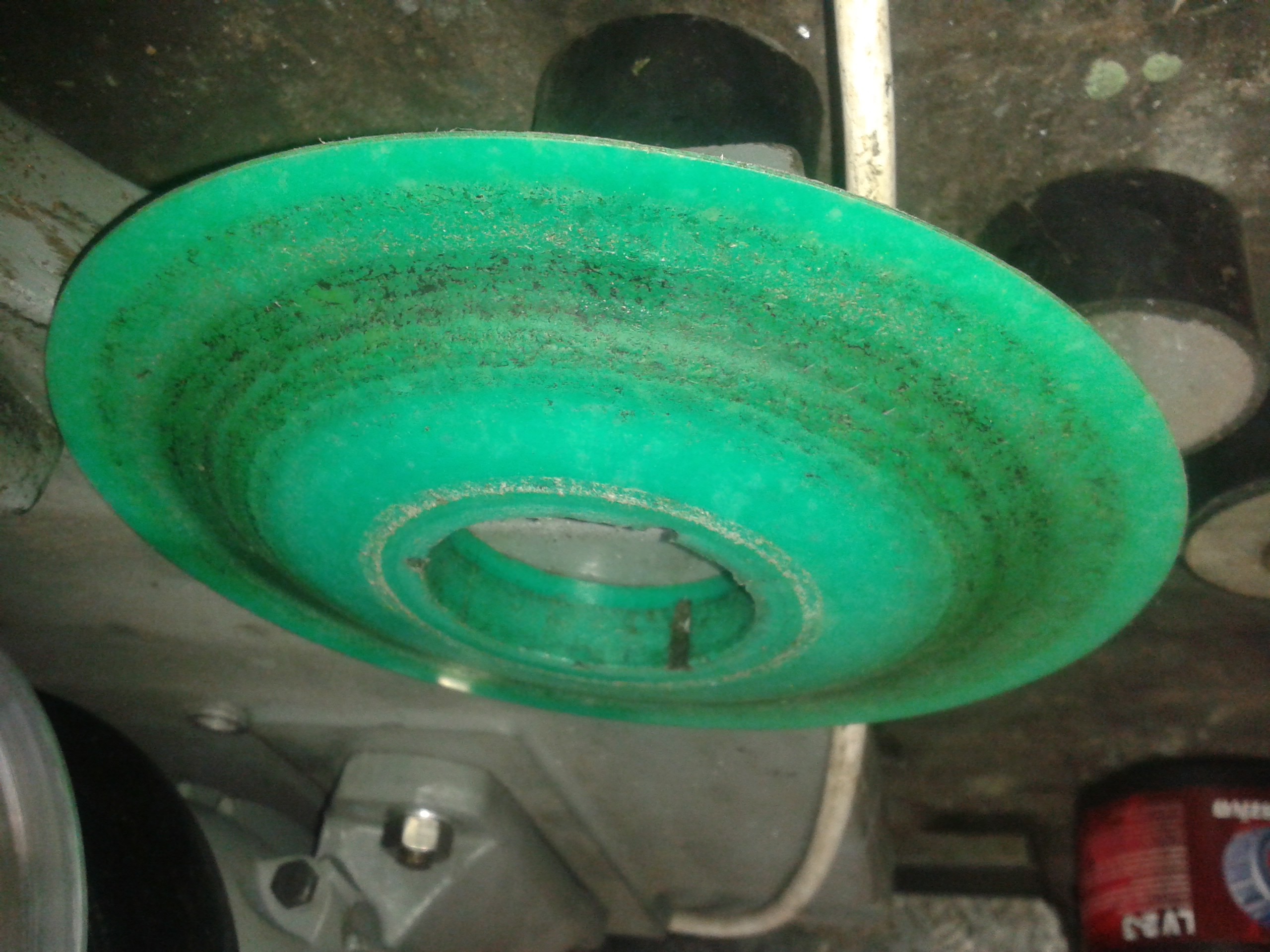

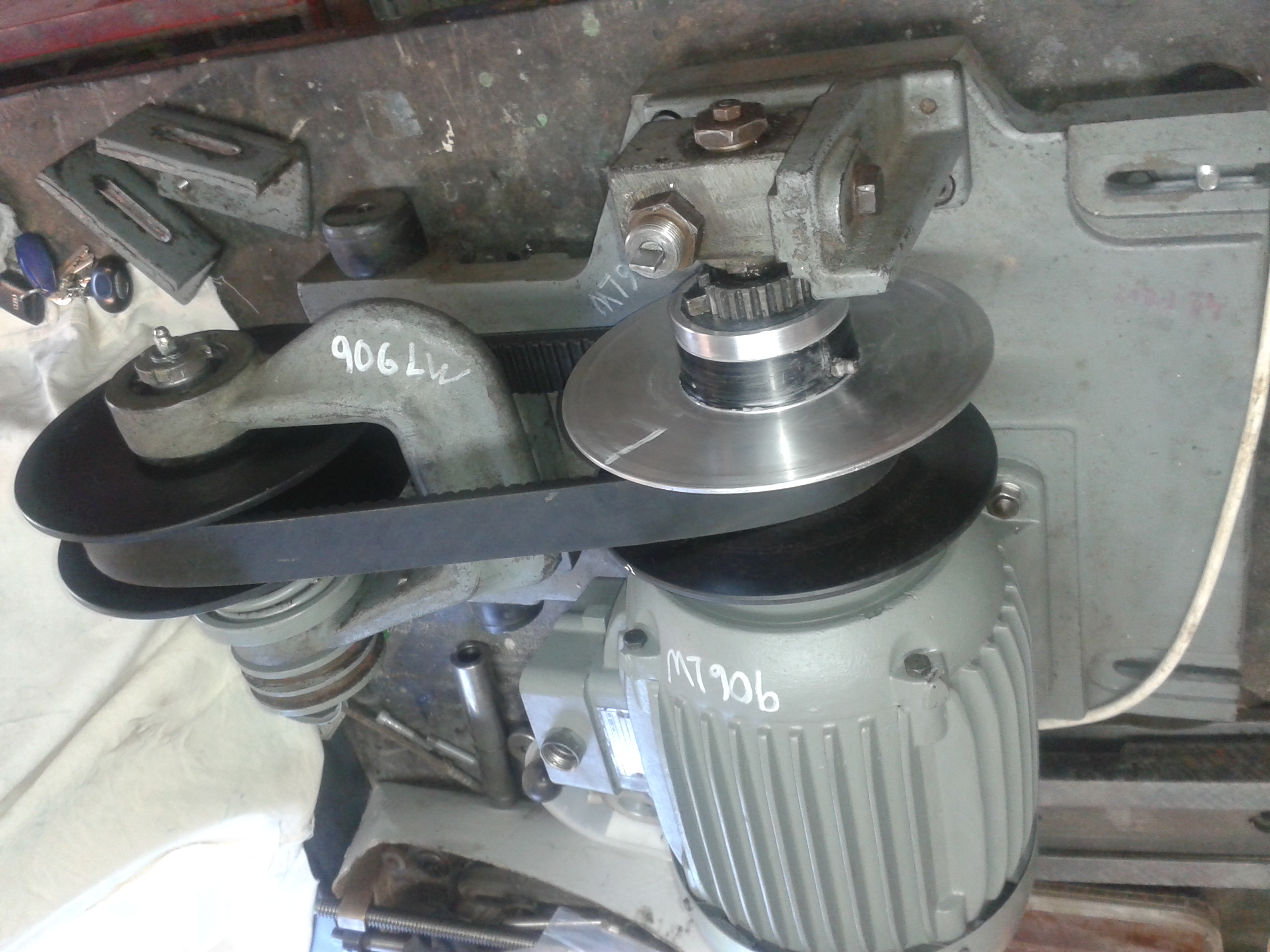

Malý pokrok, po delším čase jsem dokončil variátor, už ho jen namontovat, musel jsem vyrobit jeden talíř místo toho zeleného, zřejmé silonového který který už taky někdo bělal, silon se ovšem neosvědčil, celkem to hořelo, puvodně byl bakelitový jako ostatní, zustal z něj jen střed s tisícihranem.
Vnitřní stranu talíře bylo třeba vyleštit, to podstatně snížilo jeho zahřívaní. Čekám že se to časem zajede, protože samostatný provoz variátoru je dost energeticky náročný, spousta tření spousta tepla, není to zrovna A+++ :lol:

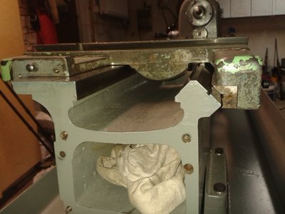

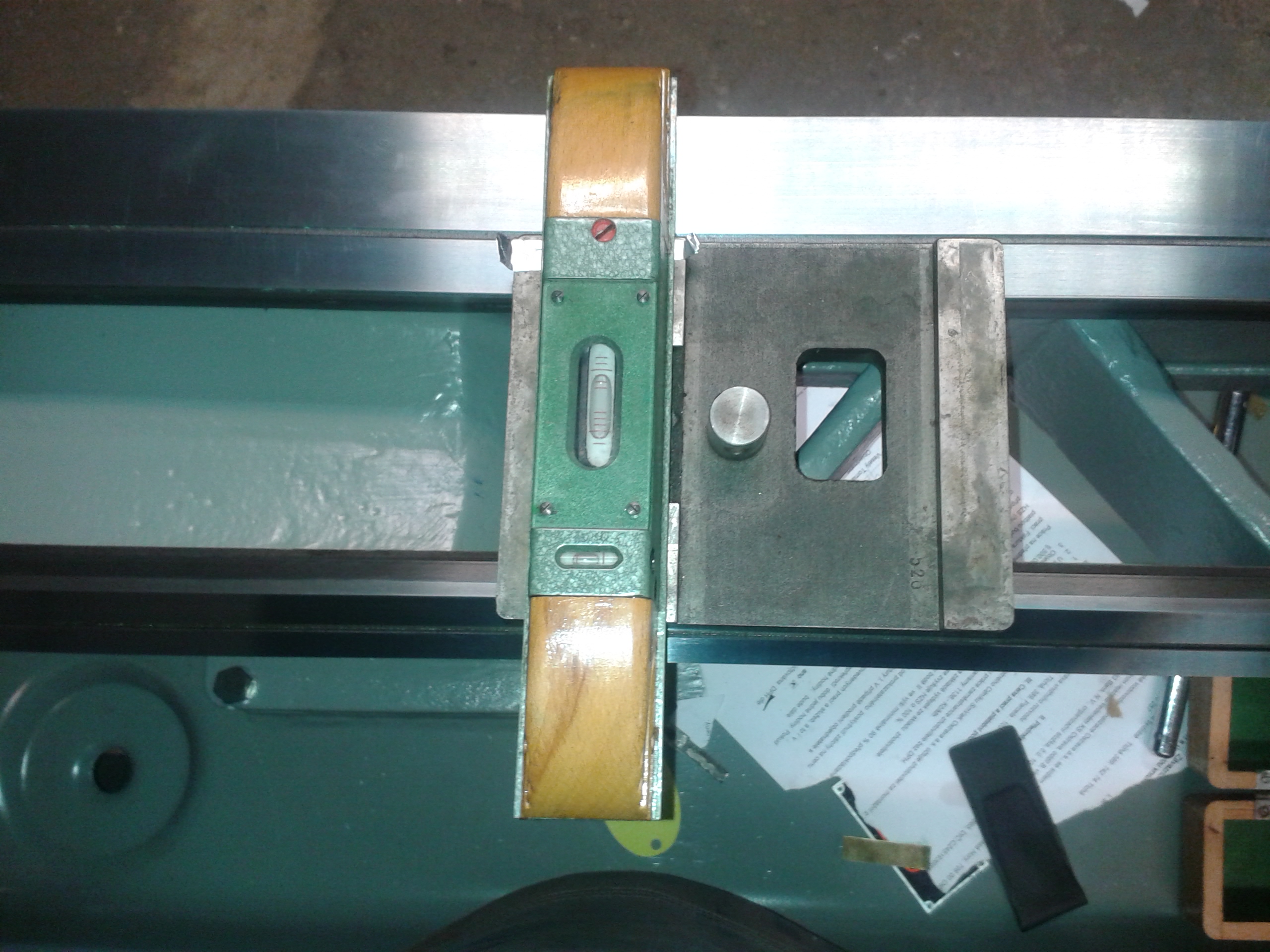

29. 5. 2018, 9:55

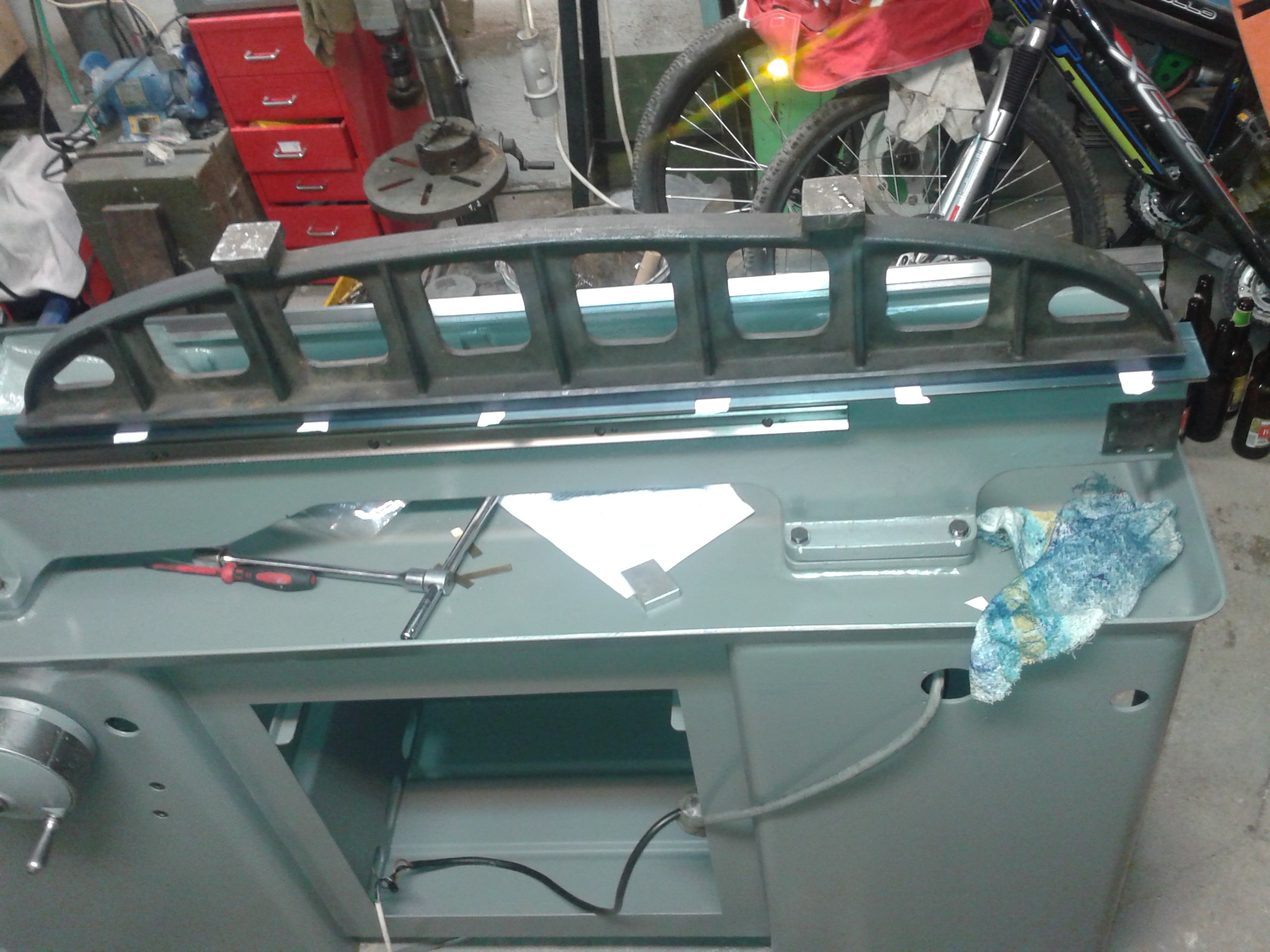

Po menších útrapách se mi podařilo ustavit lože, myslím že jsem to dělal tak na pětkrát a dlouho jsem kolem toho chodil než jsem si řek že je to OK a lepší už to asi nikdy nebude. Lože je umístěno na osmi hliníkových podložkách které se dotahováním deformují a tímto způsobem se dá lože optimálně vyrovnat, jenže to není žádná sranda, ani jsem si neuvědomoval jak je to lože subtilní jak snadno se dá zkroutit udělat na něm most nebo lavor nebo cokoli jinéjho, měřil jsem vodováhou s rozlišením 0,04/m což na délce vodováhy dělá 0,01. Otiskoval jsem pravítko na barvu a vymýšlel jiné kraviny jako ho podkládat papírky atd.
Největší sranda při takovém ustavování je že když se to třeba jen s jedním šroubem troch přežene může se začít znovu nelze povolit jen se to dá dohnat na ostatních šroubech dokud podložky moc neztvrdnou pak už s tím zase nelze hnout, nezbývá než to rozebrat, vyměnit podložky nebo dopodložit tenkýma a celé znova a znova, je fakt ze po pár dnech už jsem to měl celkem zmáknuté a nebojím se tvrdit že na celé délce lože se vejdu do několika stovek :wink:
Celkem mě zaskočilo že když na to ted položím vřeteník tak se viklá i když přeměřím plochu na které sedi tak je naprosto přesná ze všech stran i do uhlopříček, jak to asi měli spasované :roll:

Co to znamená "naprosto přesná"? Jak jsi to lože měřil? Proč máš ty papíry pod mosťákem? To jako máš na kontrolu přesnosti? Odkrokuj to lože váhou po celé délce a udělej si graf na rovné ploše i prismě a potom teprve říkej, jaké to máš. případně, Pokud neumíš změřit (nemáš čím a jak) tu prismu, tak jen vodorovnou plochu pro uložení suportu i vřeteníku, pokud nesedí na stejné a pak křížem v intervalu měření váhou na délku. Z toho dostaneš druhý graf pro prismu a pak uvidíš, jaké to lože vlastně je. Pak si to můžeš oměřit i pomocí mostového pravítka, ale tak, že jej podložíš ve 2/9 délky od konců kosktkama a měříš hodinkama souběh plochy lože proti pravítku. No a mělo by to korespodovat s měřením váhou.
ves178
Příspěvky: 542
Bydliště: Tichá okr NJ
29. 5. 2018, 1:19
Papírky pod pravítkem byly už jen spíš na hraní ale i tak se dalo zjistit ve kterých místech je bachor, když to bylo tak o setinu na délce váhy (1dílek na 25cm) už se s papírkem dalo hybat, jasně že to není exaktní měření ale pro rychlou představu jak je to lože prohnuté to stačí a rychlejí se dá sledovat jak se to celá při dotahování chová. Nemyslím si že je to zcela mimo mísu. Jasně že jsem to měřil také váhou a ještě zkoušel otisknout pravítko na barvu, měl jsem pujčenou kostku s prizmou a měřil jsem rovnou plochu a do kříže prizmu, prizmu jsem na přímost neměřil na to už jsem neměl další kostku. Graf jsem si nedělal ale na celé délce jsem se vešel do jednoho dílu když jsem to jak říkáš krokoval. Na tom místě pro vřeteník jsem to kontroloval ještě do uhlopříček a tam to sedí přesně, ono stejně ho budu muset znovu ustavit tak je to asi zbytečné řešit, ještě to zkusím proměřit hodinkama proti pravítku jak říkáš, to mě nenapadlo
Sahat už na to stejnak raději nebude, není to žádná prdel, celkem bych chtěl vidět jak to dělá profík a jak to dělají lidi kteří rozeberou soustruh kvůli stěhování nebo jak si na nějaký stůl z jeklů přišroubujou svého čínana :?: :lol:

ves178
Příspěvky: 542
29. 5. 2018, 4:48
Tak jsem to zkusil hodinkama proti pravítku, podložil jsem ho na koncích tak jsem dostal cca 80cm a na té délce se vlezu do stovky, to celkem ujde

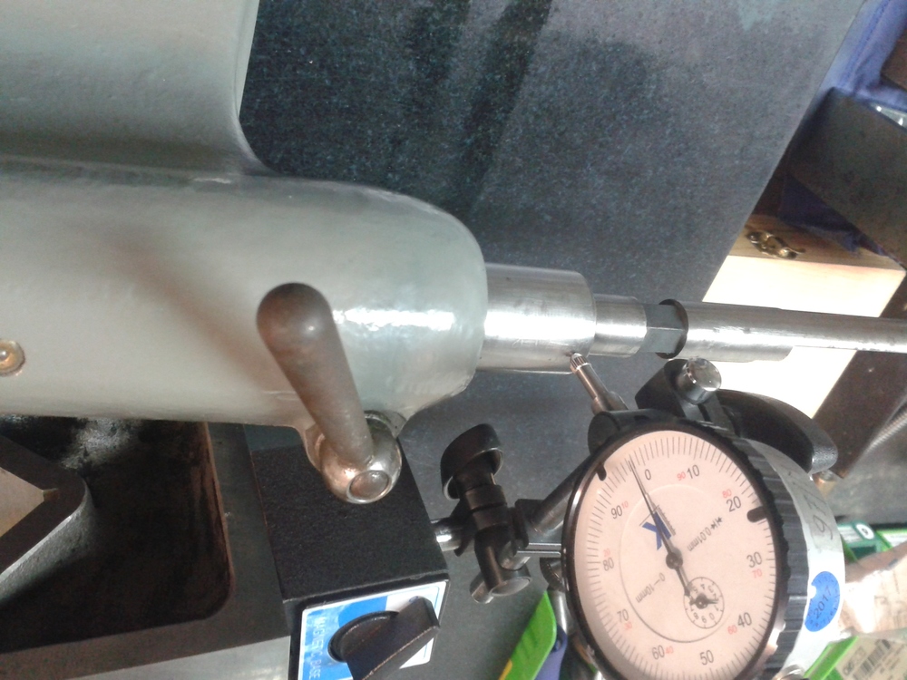

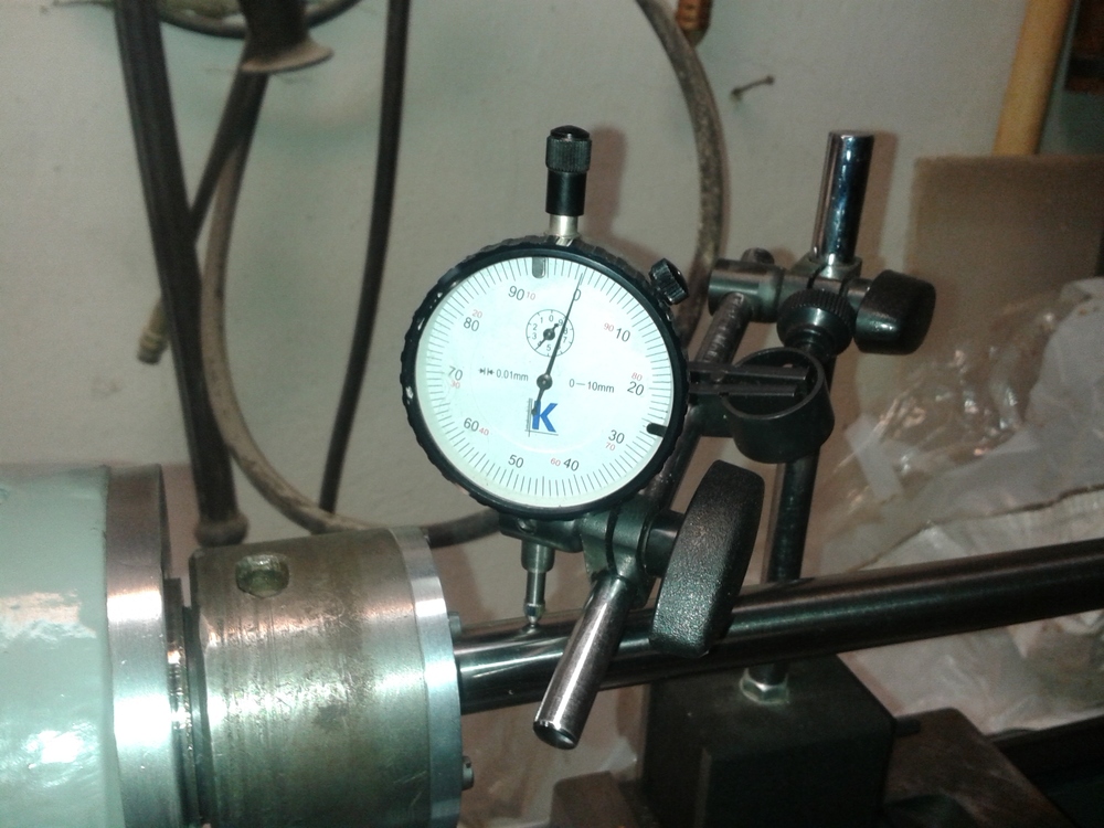

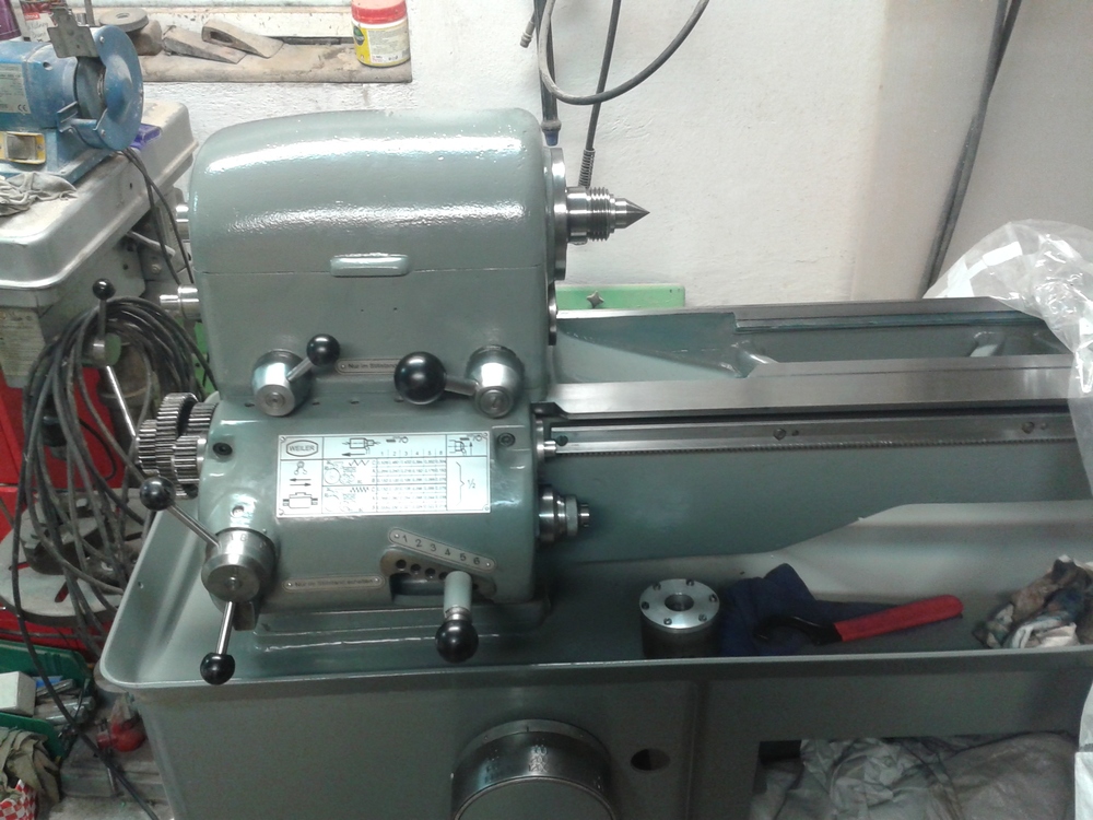

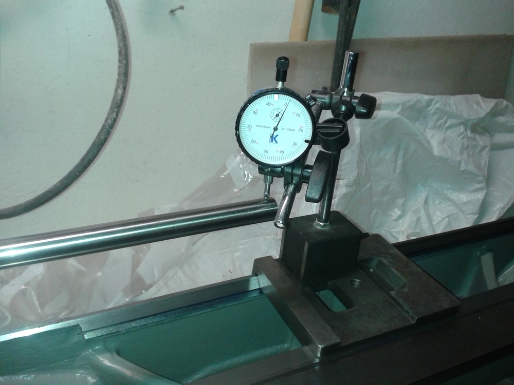

Po delší době jsem se dostal k soustruhu
Ustavování vřeteníku, ještě chvíli a budu ve stovce, vřeteník po posazení na lože měl celkem slušný vakl, na konci trnu to byla skoro desetina.
WEILER LZ280, FNA22
ves178
Příspěvky: 542
13. 1. 2019, 8:20
Vřeteník mám tak nějak ustavený, po dotažení jsem se dostal do stavu kdy vodorovně jsem na 27cm dlouhém trnu cca 0.005 ve vodorovné ose na konci trnu výš, ale jsem cca lehce pod setinu vychýlen dozadu, vím že tolerance je 0.02 ale raději bych byl kdyby to bylo o tu setinu vyosené dopředu k místu obsluhy. Má cenu to ještě řešit a znova to rozebírat a škrabat nebo je to snesitelné?
WEILER LZ280, FNA22
ves178
Příspěvky: 542
14. 1. 2019, 3:55
Tak to ve mě furt hlodalo že jsem to ještě rozhodil a posunul o setinu ve svisle ose směrem ke mě.
Tak snad to bude OK

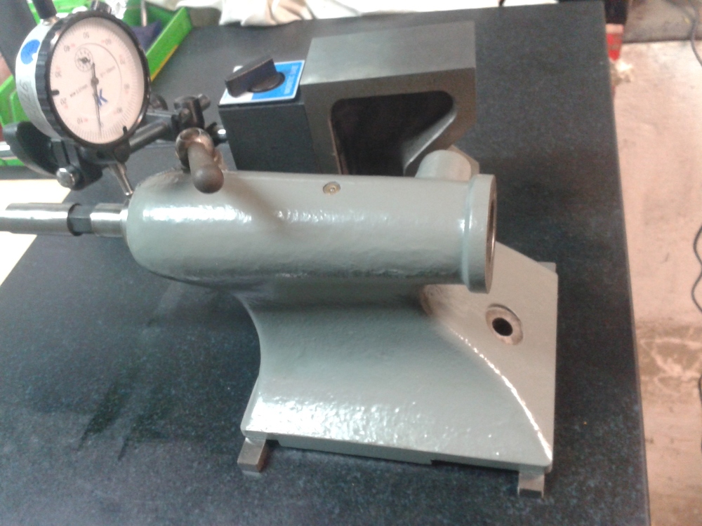

19. 1. 2019, 1:56
Trocha šroubování

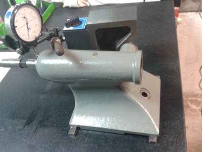

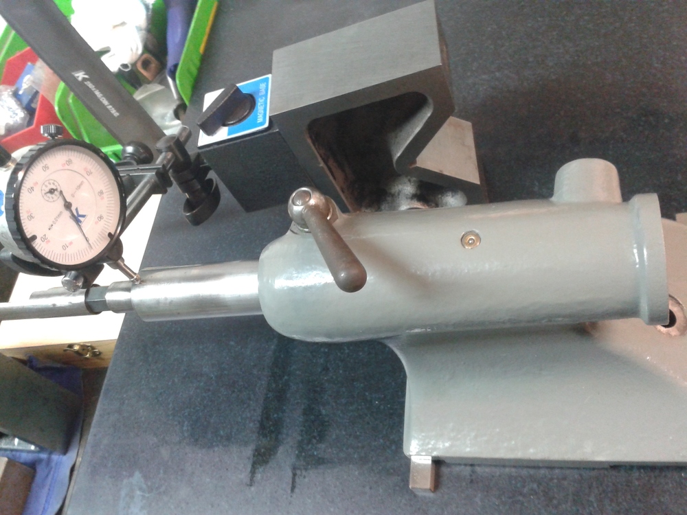

Kontrola koníka
vakl vysunuté povolené pinoly je 0.06
Chtěl jsem to taky repasovat ale asi to tak nechám, uvažoval jsem že pinolu nechám obrousít, tvrdochrom, obrousit a díru projet na honovačce.
Byl by tady někdo schopný projet toho koníka, průměr díry je 30
WEILER LZ280, FNA22

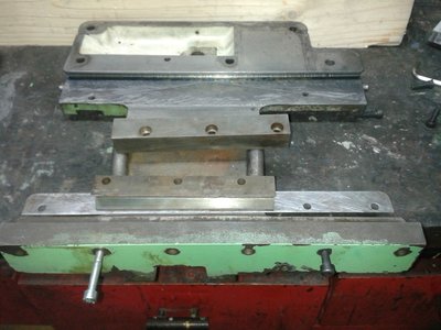

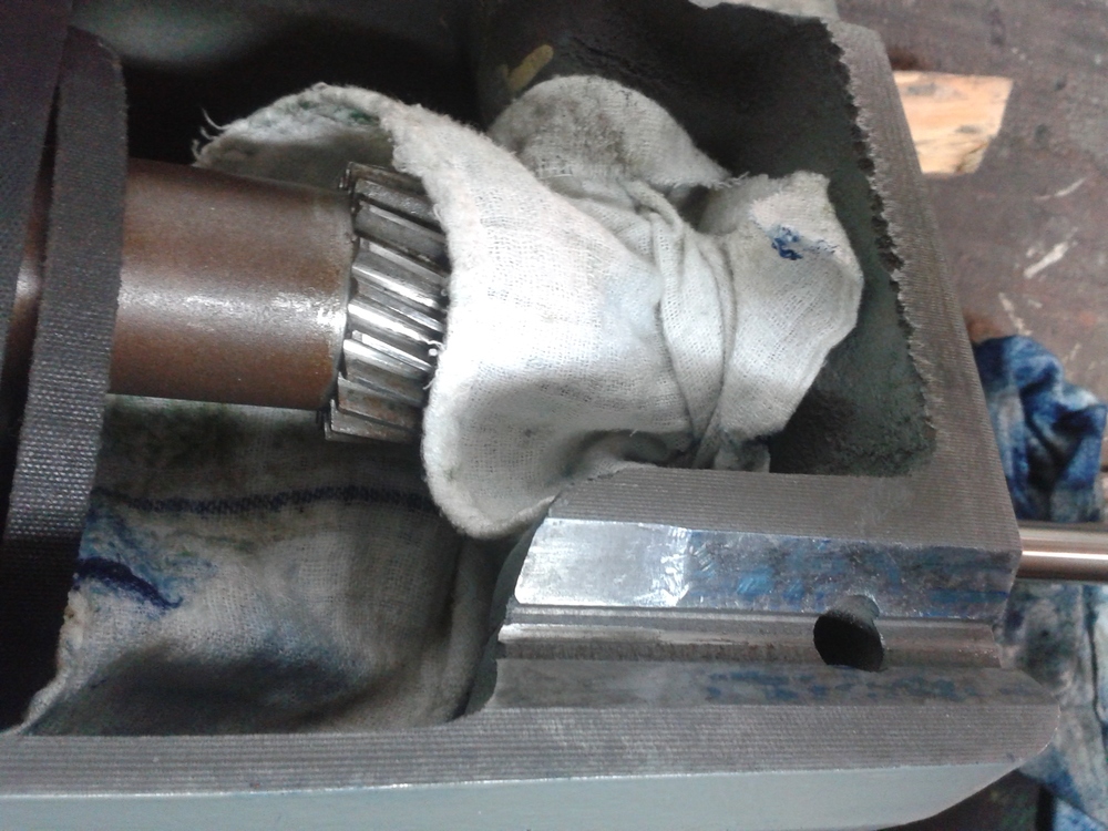

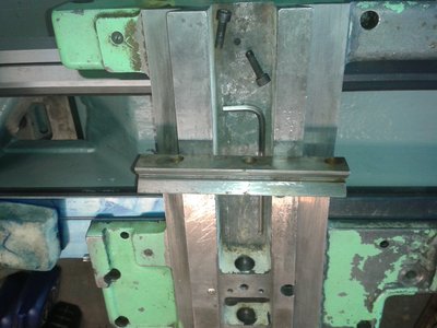

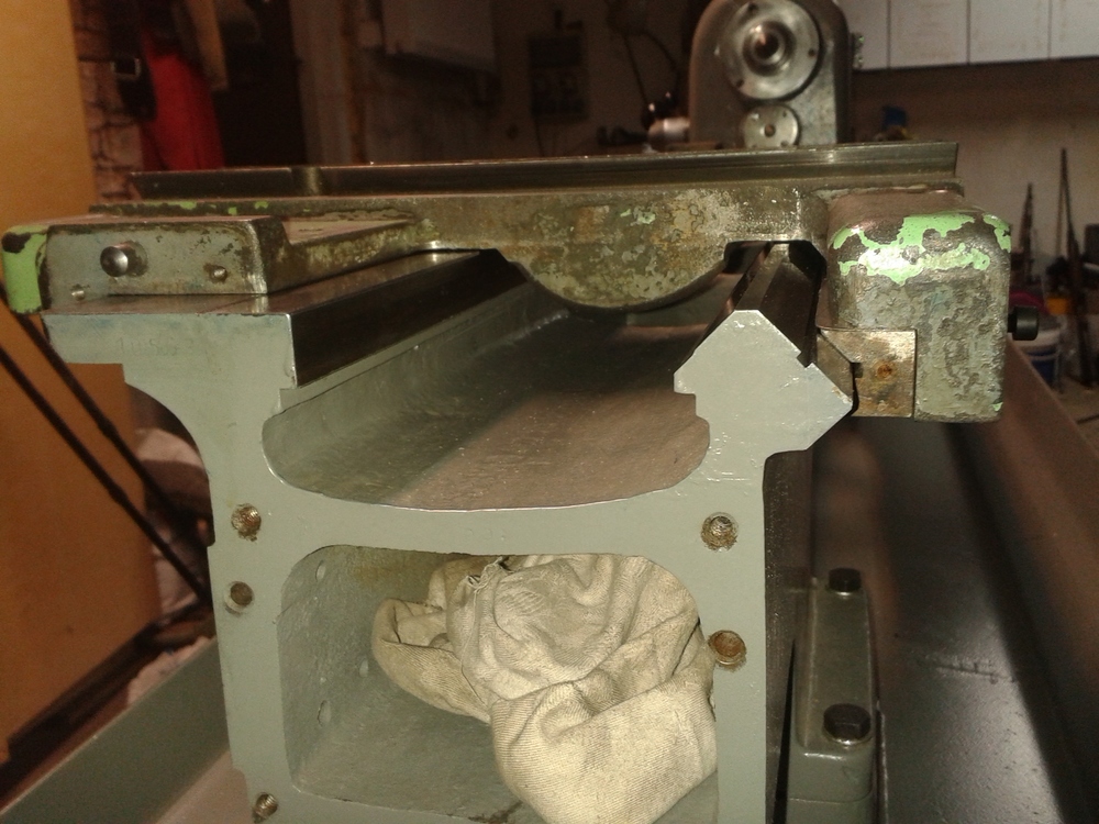

Chlapi, potřebuju odbornou radu,
jaký matroš na výrobu přítlačných lišt, konkrétně této pro podélný support
Mám v merku kontilitinu Unibar 250 nebo 300, tak nevím asi bych volil tu měkčí
Ještě když jsme u těch přítlačných lišt, tak ty tenké dlouhé lišty co jsou na příčném a pomocném suportu jsou z šedé litiny nebo s tvárné? U šedé bych měl strach že prasknou
Edit: když budu objednávat litinu, jaká je vhodná pro přírubu univerzálky?
A když píšu o univerzálce, puvodně byla zřejmě velikosti 125, mám jednu 160 ale tu pošlu na děličku, takže uvažuji o koupi nové, zvažuji opět tu 125 nebo mám tam dát rovnou 160?
Má význam kupovat univerzálku ze zvýšenou přesností SUPERIOR
Díky
WEILER LZ280, FNA22
