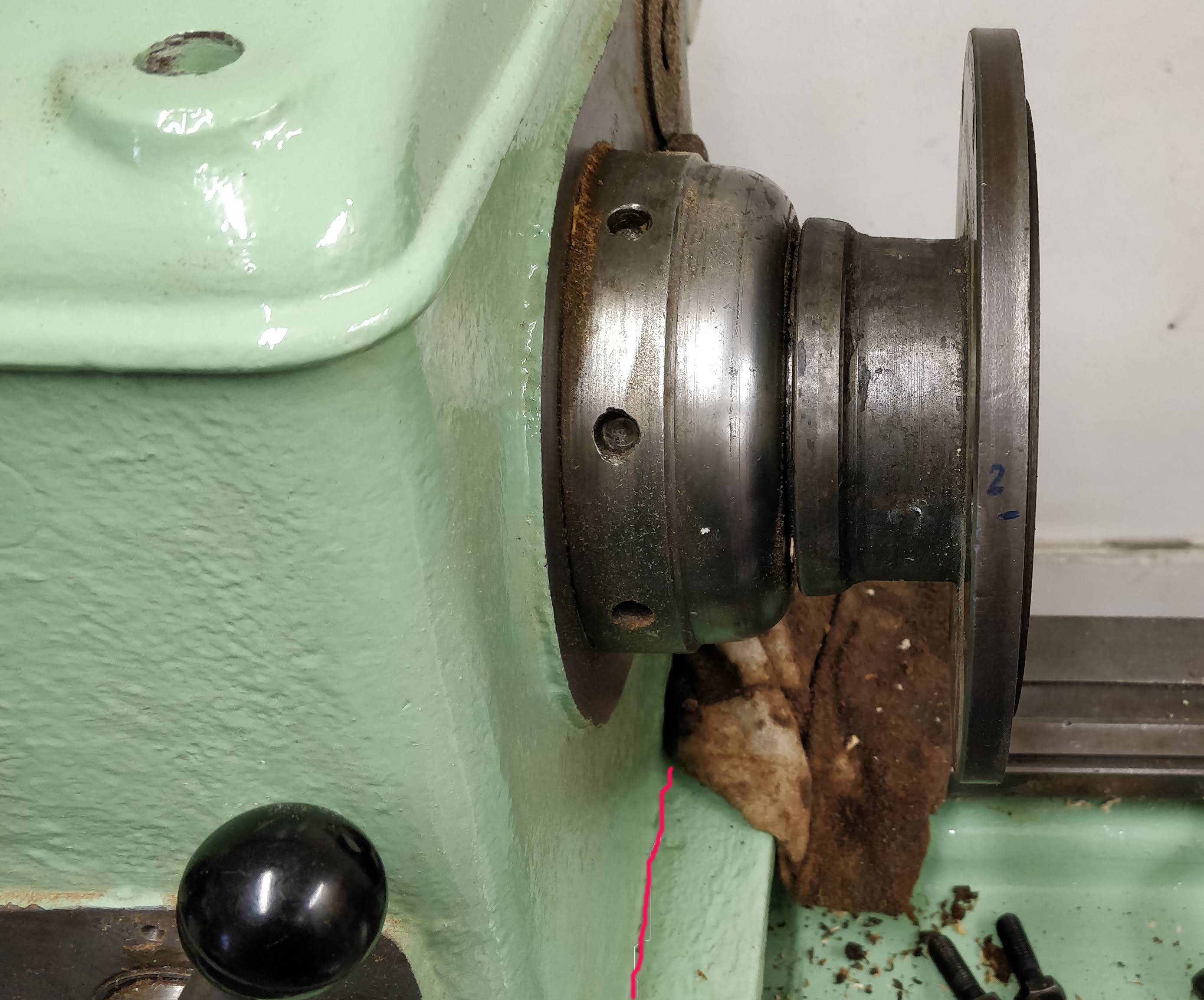

Dnes jsem zkusil sundat přírubu, ale nešlo to (půlmetrová páka ve sklíčídle byla málo). Takhle to vypadá po sundání sklíčidla.
Napadá mě:
- zkusit delší páku (plus vrazit nějaký klín mezi ozubená kola ve vřeteníku, protože na nejtěžší převod to stejně otočím)
- nahřát to zvenčí a zkusit povolit
- vyrobit přírubu na přírubu?
- další nápady?

zkus tu druhou přírubu. Vyvrtat díry, přišroubuješ to, a na desce už můžeš mít vybrání na nějakou páku. Hlavně bych využil všechny díry, aby se moment přenesl co nejvíce třením a původní přírubu abys nerozloup´. Je to litina, postupoval bych opatrně. Kdyby byl k dispozici autogen, tak trochu nahřát, ale rychle, aby se neohřálo vřeteno a neovlivnilo tepelně-to by musela být rychlost, aby na vřeteno nešlo víc než cca 200°C. Asi by bylo lepší se teplu vyhnout. A.

Já jsem myslel že se vytočí pakny aby trčely venkem z univerzálky. Pak se mezi lože a paknu dá dřevěný špalek a s rozběhem se do toho přes reverz drcne.

Na to dejte pozor, už jsem viděl několik Volmanů, kde praskl při povolování vřeteník. Potom to opravovali přišroubovaným úhelníkem. Je to slabé místo tšchto soustruhů.

Nasadil bych tam zpátky tu univerzálku a mezi pakny páku, klidně metr a pořádně za ni škubat, když to nepovolíš trhnutím tak na lože prkno a reverz s tou pákou, ale jen ťuknout ať něco nekřupne. To musí povolit...

Nevedel som ani za svet povoliť prírubu na osemnástke. Neišlo to hranolom s reverzom a ani veká páka nepomohla. Stačilo ju nahriať teplovzdušnou pištoľou a povolila až prekvapivo ľahko.

Vstříknul jsem kolem toho WD40, aby pak teplem z horkovzdušky vyvzlínalo. Mezi největší kola ve vřeteníku jsem vrazil silné ocelové lanko (zařazeno na nejpomalejší převod), cca 5 minut jsem to kolem dokola ohřival horkovzduškou, pak nasadil zhruba 2-metrovou tyč a bylo. Luplo v tom a povolilo se.
