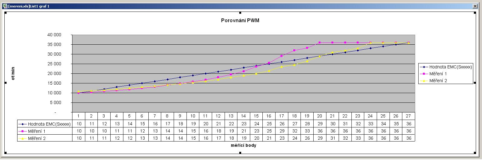

To ano, ale rozhodis to vic v horni oblasti. Udelej znova testovaci krivky a uvidime jak se to zmenilo tim fix-bodem. Dej si ten vzorec do grafu a uvidis jak ma na vysledek vliv offset a scale.
Pozor offset nesmi byt vetsi nez min-dc.
Myslim, ze kdyz to trochu poladis, tak ti to bude plne vyhovovat i s lehkym zkreslenim. Ten vystup na rele lze uvolnit v configu a vyuzit jej k jinemu ucelu.

Jo uz se me to docela podarilo vyrovnat do tolerance 1500 ot/min jen od 30000 do 35000 to nesedi.
Je to tak, ze virtualni rozsah 0-1 = 0-200ms potom 1-2ms na vystupu PWM = 0,05-0,1. :D
mereni a zaneseni do grafu udelam zitra...uz toho mam docela dost. :D
díky za pomoc.

Takze tuto kapitolu uzaviram. Dnes jsem udelal nekolik mereni. Dve co me vysli asi tak nejlepe prikladam pro ostatni. Funguje to dostatecne presne k tomu k cemu moje CNC pozivam. Vsem jeste jednou diky. :D
