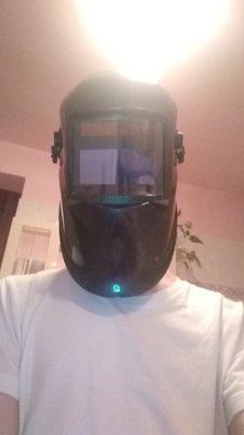

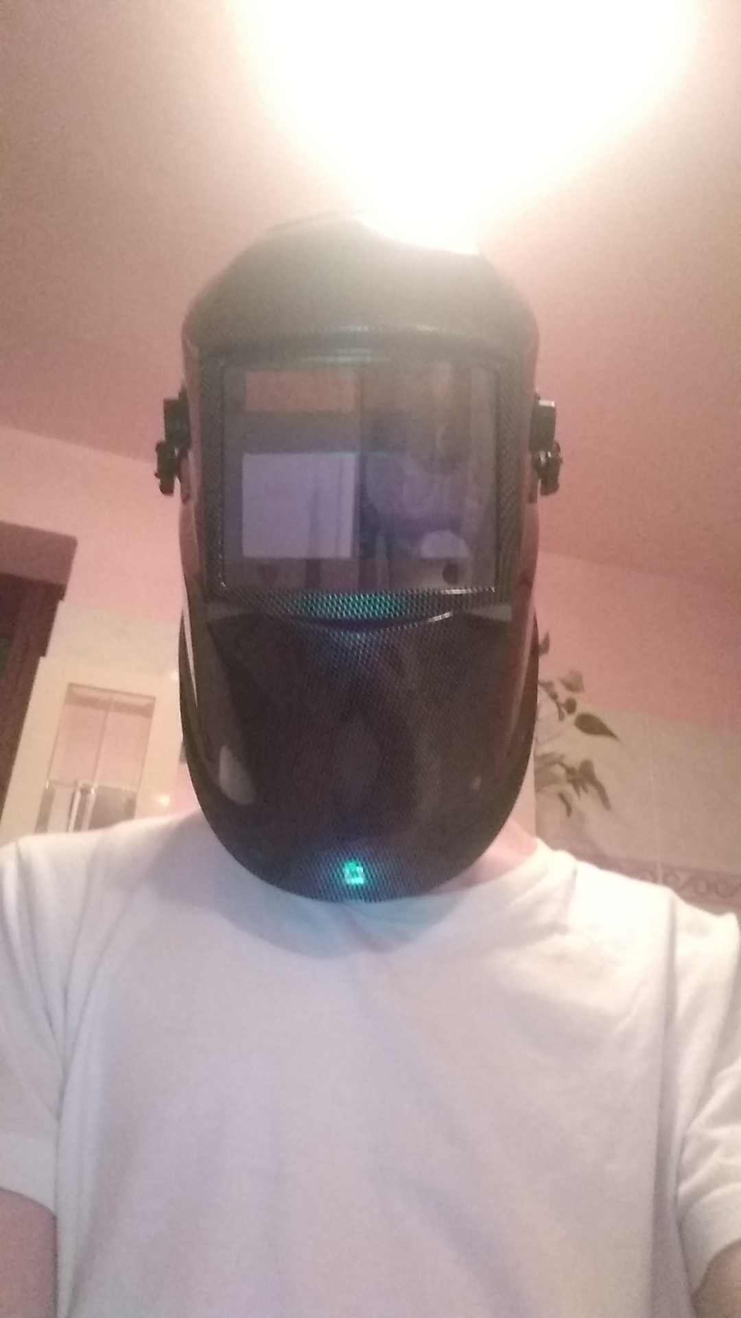

Už svařuji, díky všem co mě dopracovali abych nekoupil šmejdy z hornbachu a koupil kitin 150. Za 4940 Kč i s kabely 25mm fakt nic asi lepšího nekoupím. Krásně drží oblouk, ale musím dopilovat, abych ho udržel déle než centimetr :lol: :lol: :lol: :lol:
Ale chci poradit jestli je normální že Proteco P800E-C mi po přepnutí na svařování rovnou ztmavne a když dám TEST, tak se nic neděje a je to pořád tmavý od zapnutí a pokud přepnu na broušení a je to najednou zelený a po přepnutí na svařování a je to samé ? Je to normální nebo to mám jít reklamovat ??? Protože mám problém navézt kde mám elektrodu, že to mám vždy jinak než chci :cry:

Si nastav citlivost na míň, ne?
Lify
Příspěvky: 1479
25. 5. 2017, 5:20
Já jí mám na půlku, takže dát na minimum ? pardon, ale docela se bojím o oči, tak nevím

Tyjo to bych tu kuklu vratil
Linde obcas v akci prodava kvalitni kukly za 1500 a to je evidentne s kvalitou uplne jinde

Pořád i když dám na minimum

A není problém v osvětlení v místnosti?
Mě občas kukla ztmavne kvůli zářivkam v dílně, reaguje na UV.
Lify
Příspěvky: 1479
25. 5. 2017, 7:12
No měl jsem zhasnuto a jen okolní světlo ze dveří
