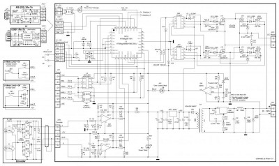

Myslíš ?
90-95 cm X 2 závitnice stúpanie 30 mm prevod cez remeň 5 až 6 : 1
55-60 cm Y závitnica zo stúpaním 5 mm cez remeň 1:1
15 cm Z závitnica zo stúpaním 6 mm cez remeň 1:1
Všetko na lineárnych vedeniach (koľajnice).

No tak s kľudným svedomím nakraď toho koňa tými menšími. Máš to ešte aj cez prevod, tak úplne v pohode . Ten driver by ho aj tak asi poriadne neutiahol . 8)

Darovanému koňovi na zuby nepozeráš :D .
Motory sú zo šrotoviska ako aj všetko ostatné.
Ten zdroj 24V bude asi málo ?

A sakra , to máš dobré šrotovisko, a kde také rastú ? U nás som pravidelný návštevník jedného , ale akosi nič takého . Možno raz budem mať šťastie aj ja. 24V na 60Voltový motor je málo . Aspoň 50V . Obrázek

Ešte ma zaujíma C18 -musí tam byť fóliový 100n/400V , nestačil by keramický okolo 100n/275V.
Musí byť vôbec na 400V ?

Je to výkonový prvok a pokiaľ nebudeš mať vysoké napájacie napätie tak môže byť na 270V , ale redšej svitkový.

Snáď posledná vec - aký veľký chladič

Fety pracujú v spínacom režime , tak netreba moc veľký , záleží aj na odbere, ja som navrhol dosku podľa kúpeného rebrovaného chladiča 100x90x30mm , myslím že by to mohlo stačiť , ak nie tak sa musí zväčšiť.

Mám problém s enkóderom ,značne zaťaží 5V vetvu pokles je na 4,3V a výstup enkóderu je len 2,6V. na pine operaku už je zmena minimálna .
Keď som enkoder zapojil na zdroj 4,7v na výstupe má 4,1V.
Asi by to vyriešila zmena odporov pred operakom?

Musíš na výstup encodéra zapojiť tvarovač s 4093, inak ti to nepôjde.

Jo, enkodéry jsou různé, zvláště některé. Mám za sebou vlastní výprask, (Pájač o něm ví).
Ale to, co píšeš by enkodér neměl dělat. Normální odběr všech, co jsem testoval byl v klidu do 50 mA (supermax!) a v chodu max o 5 mA více. a pokud jsou trochu inteligentnější tak v TTL zápor. Taky jsem zjistil že některé zapojení jsou citlivé na polaritu tj. na reakci na náběžnou nebo sestupnou hranu impulsu a jinak nefachčí.

Myslím že tvarovač nie je potrebný v encoderi je 26et31.

co to je za encoder?
nektere stare maji v sobe obyc zarovku
