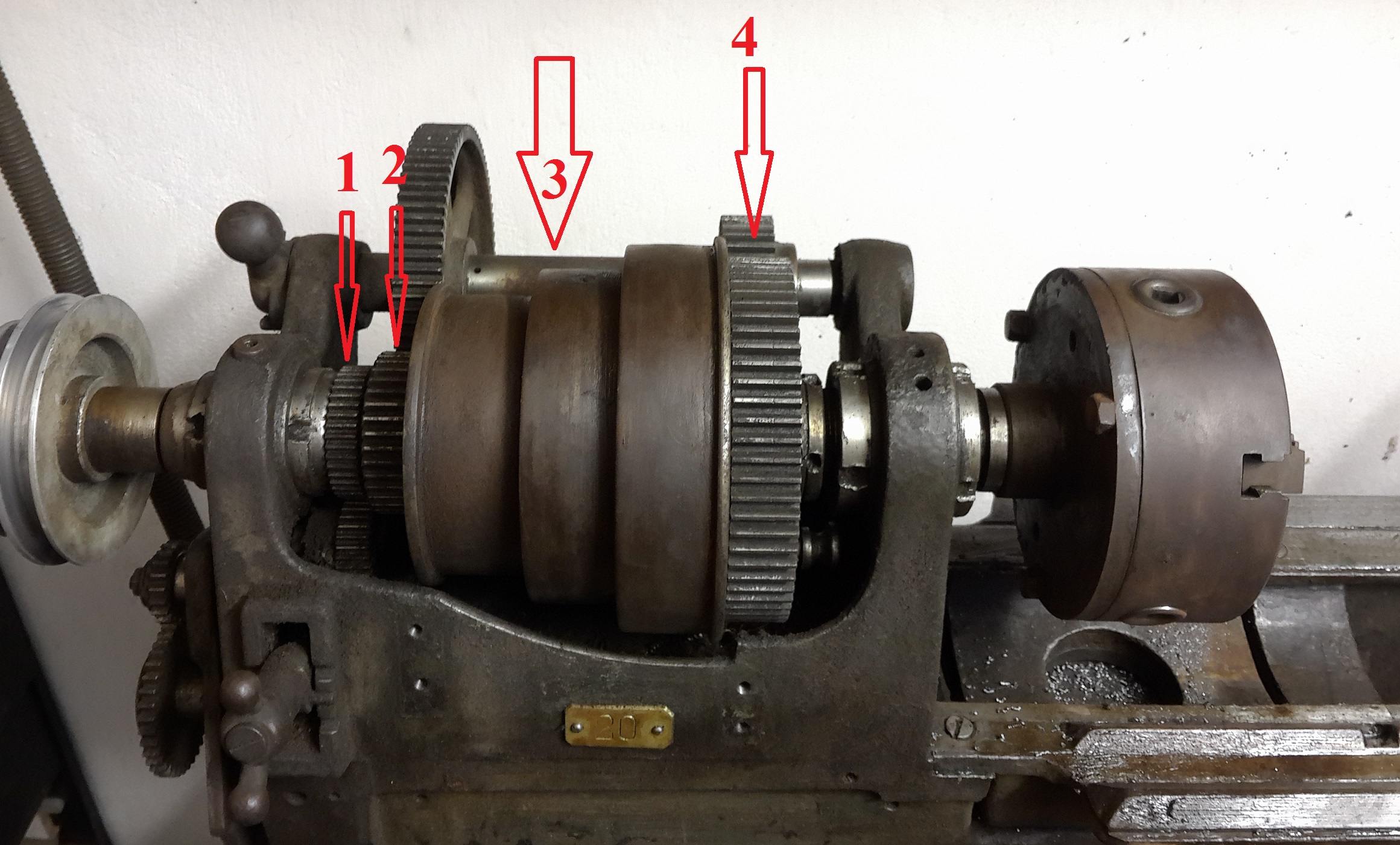

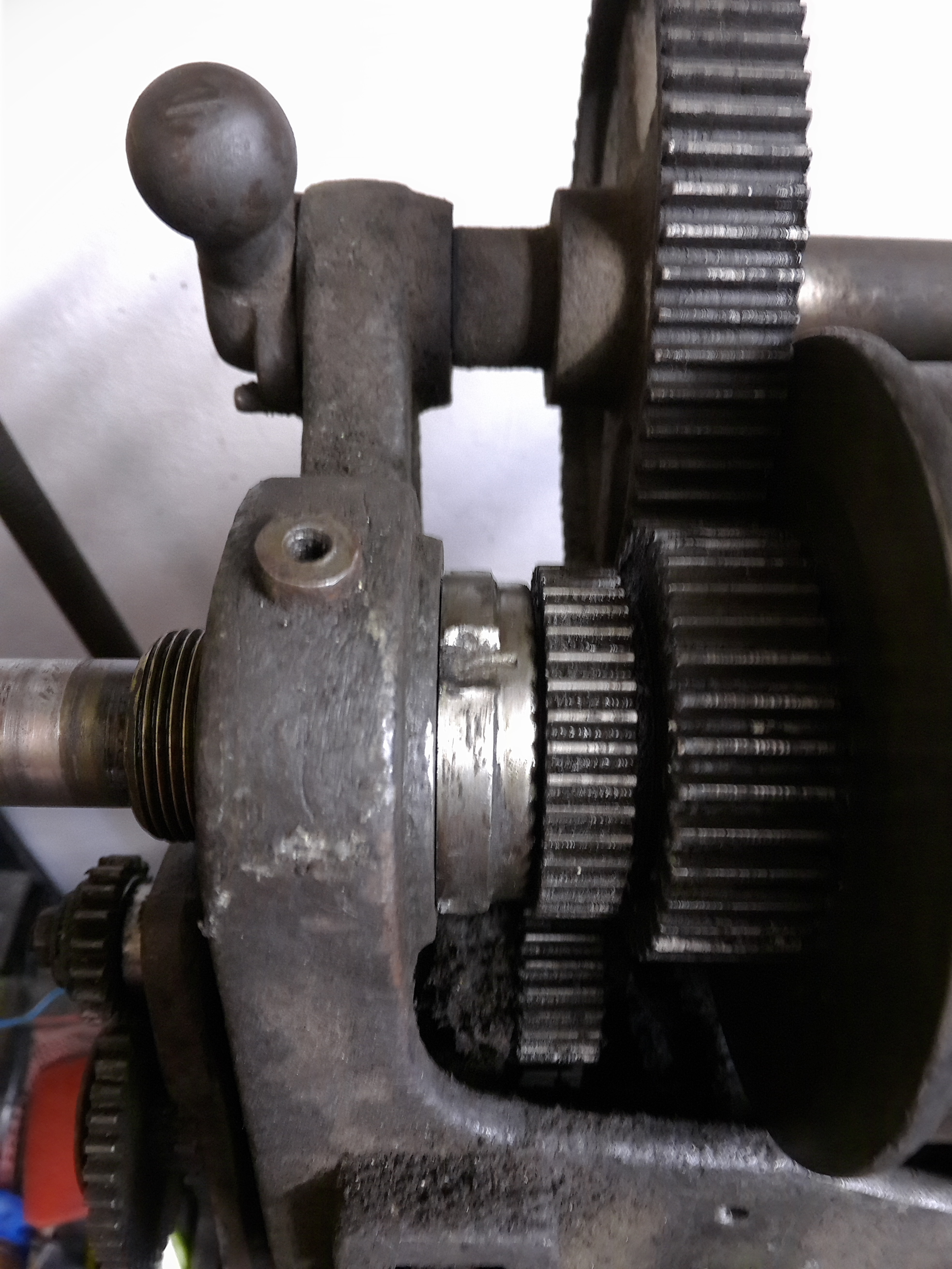

Nepodařilo se mi ale vydat vřeteno, přiládám obrázky s čísly:
1: Malé ozubené kolečko, které se nechce vůbec hnout - buď je tam zarostlé, nebo nevim...
2: Větší kolečko, vypadá to, že je buď na peru, nebo na drážkování
3: se pohybuje na hřídeli volně
4: Je zřejmě na drážkování nebo peru
Tipnul by si někdo, jak to celé rozdělat? všechny matky jsou povolené, ložiska jsou volná...

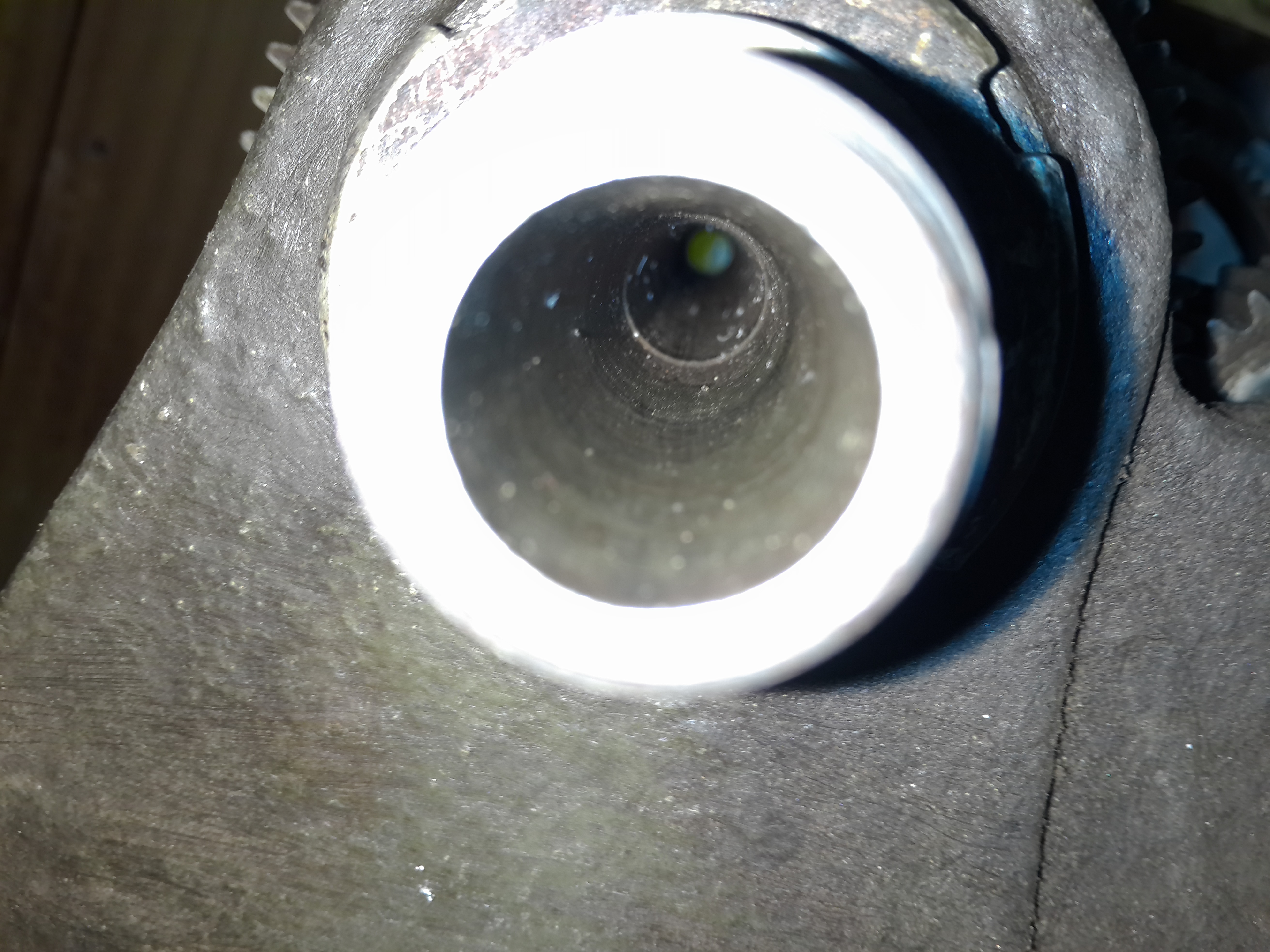

Další fotka zobrazuje dutinu ve vřeteni, která je v jednom místě jakoby odsazená - buď vrtáním ze dvou stran, nebo jestli není dělená. nejsou na ní nikde žádné prvky, kterými by to šlo chytit a připadně povolit, ani by to asi nepomohlo, protože vzdýálenost této rýhy od čela je cca 93 mm což je někde uvnitř ložiska blíže univerzály, takže to by bylo asi divný...

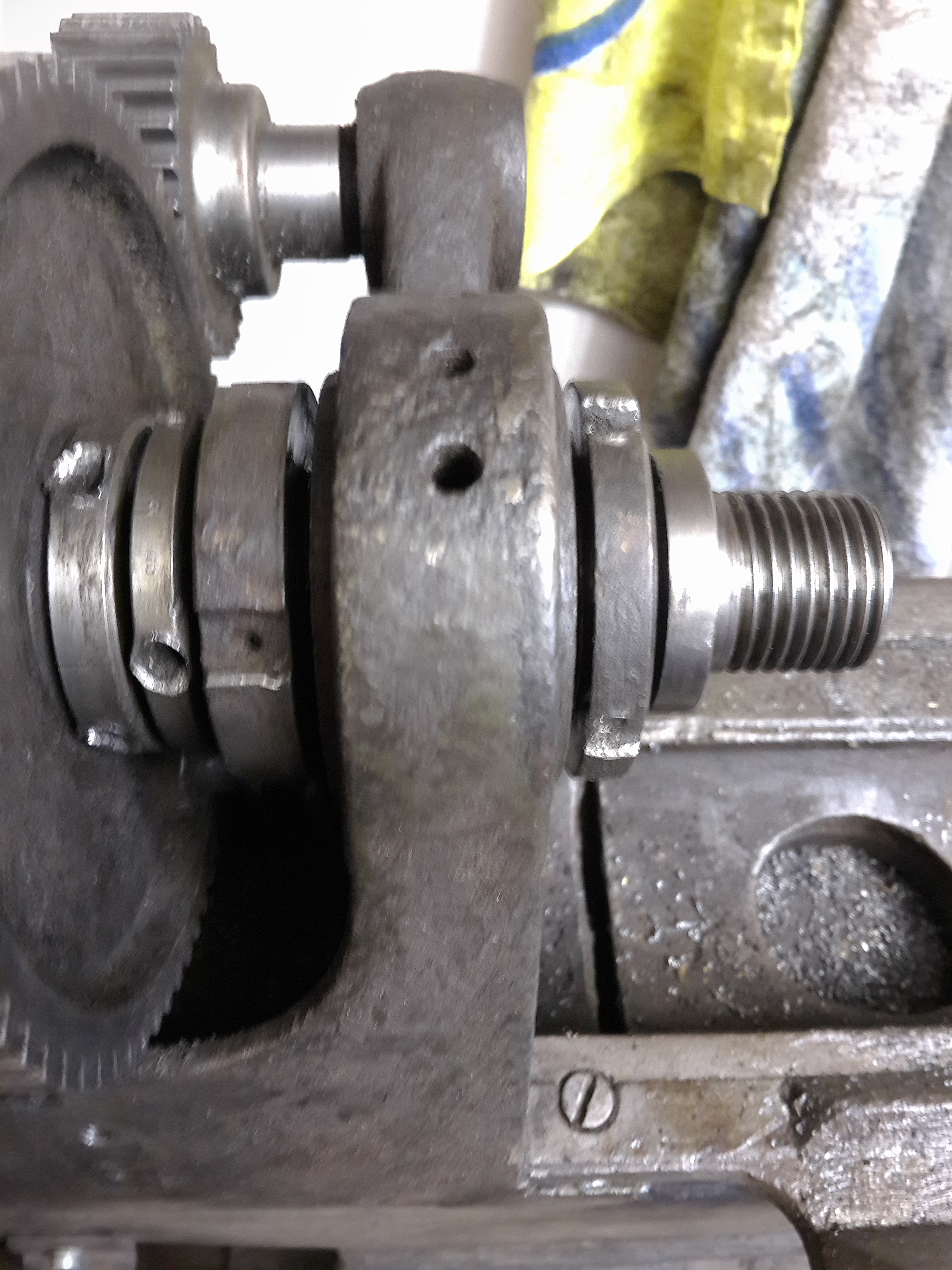

Příjemnější zjištění je, že obě kluzná ložiska jsou s kuželem ven, tzn rozříznutá a dotažením se svírají dovnitř, kde je válcová plocha, to by znamenalo, že by to snad mohlo jít složit a nastavit bez vůle... axiální posuv podle mě vymezují kontramatky za ložiskem ze strany od vřetena...
Prosím, poraďte mi jak to rozdělat, nechci do toho moc rubat, abych to nějak nedomrvil...
pohled do díry vřetena a přechod cca 93mm od čela
Příspěvky: 3835
24. 8. 2017, 4:34
nač to zbytečně popisovat :) mimochodem vřeteno musí jít vytáhnout aniž bys povolil ložiska

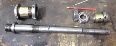

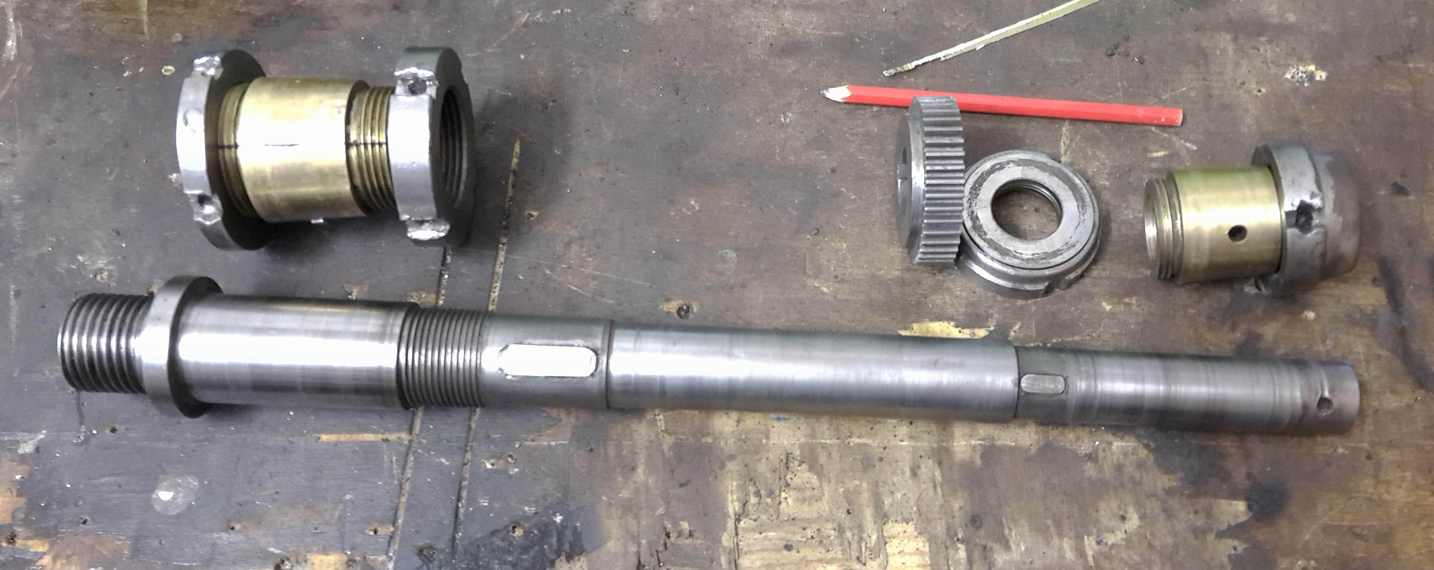

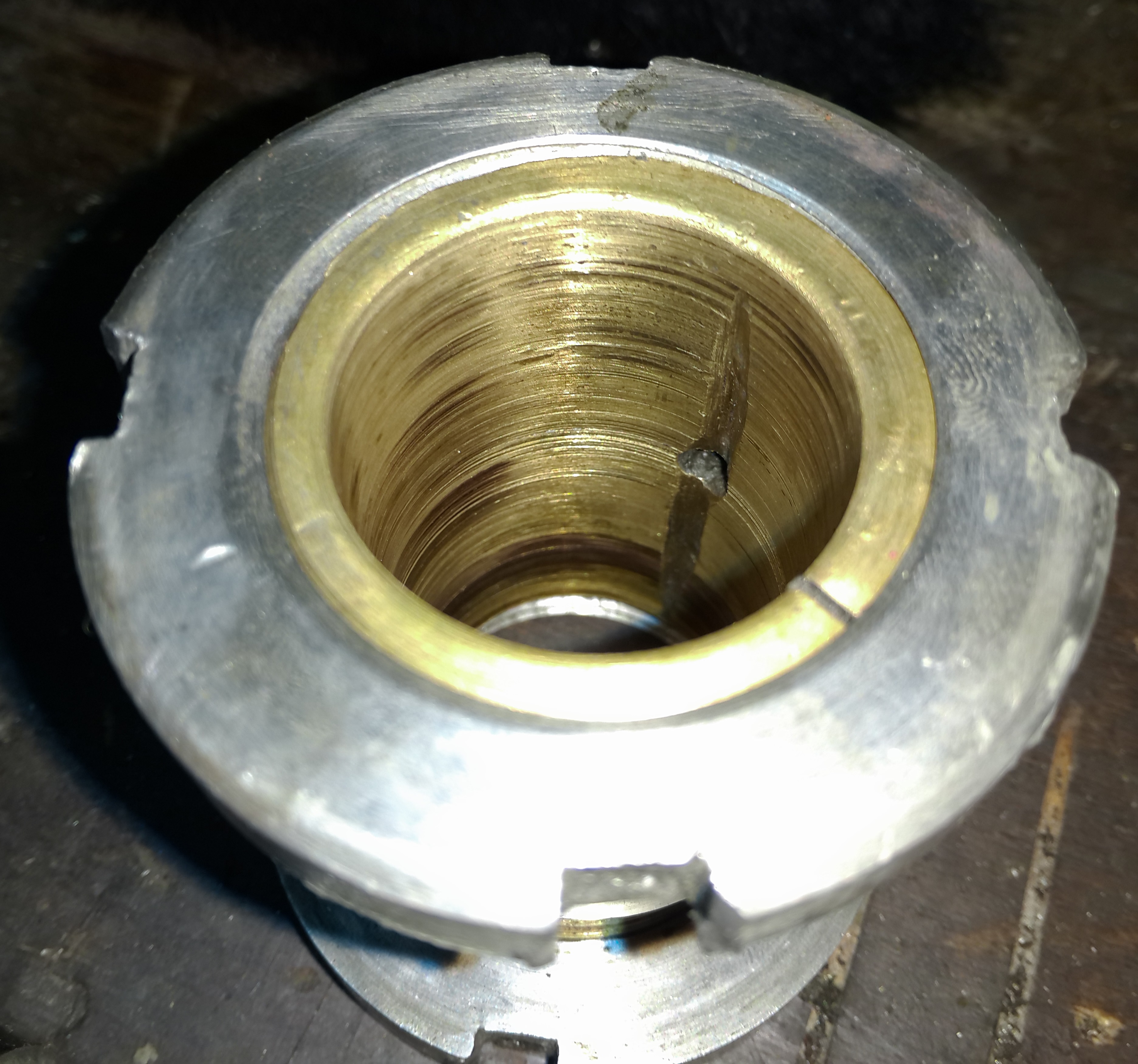

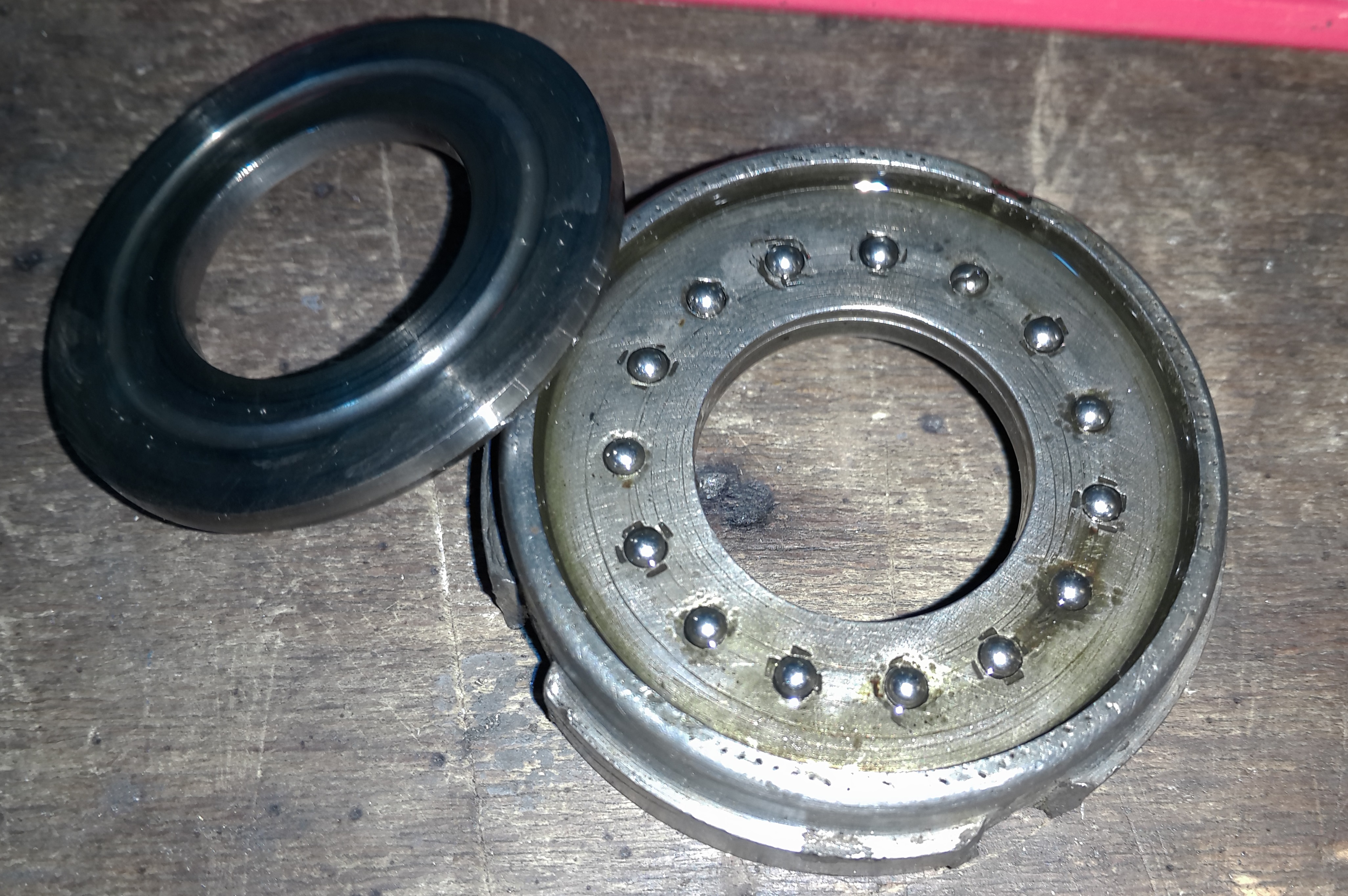

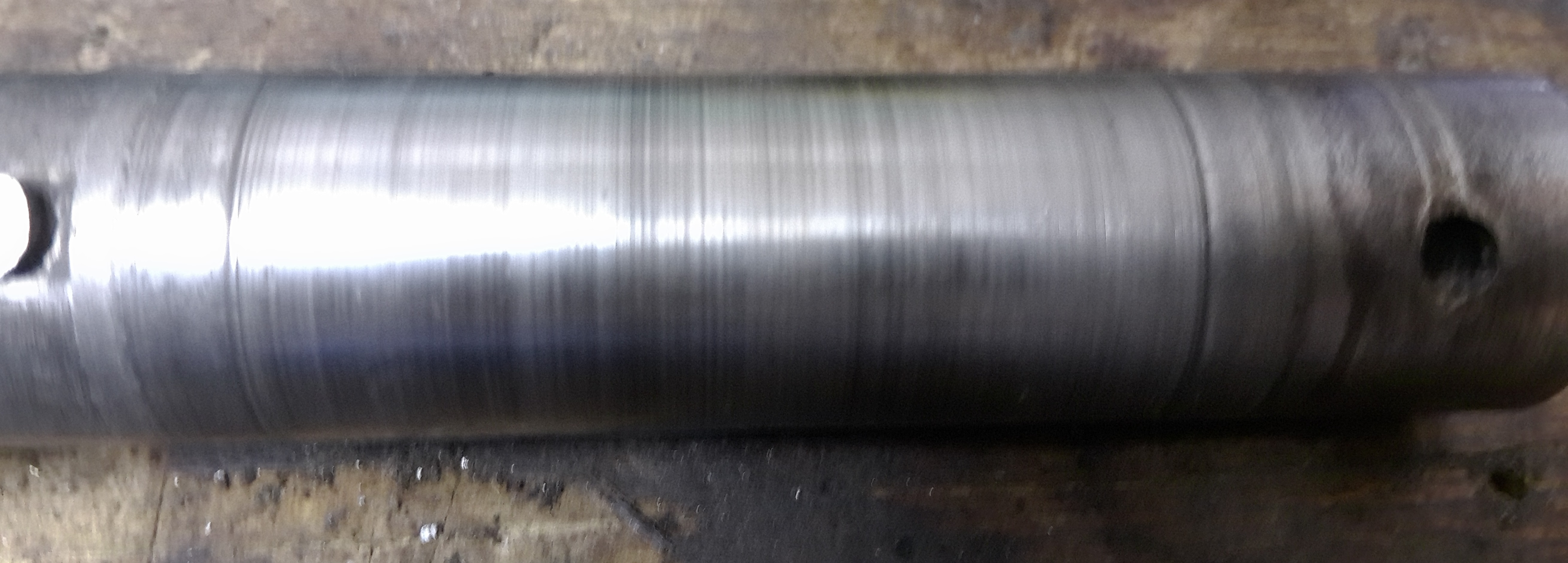

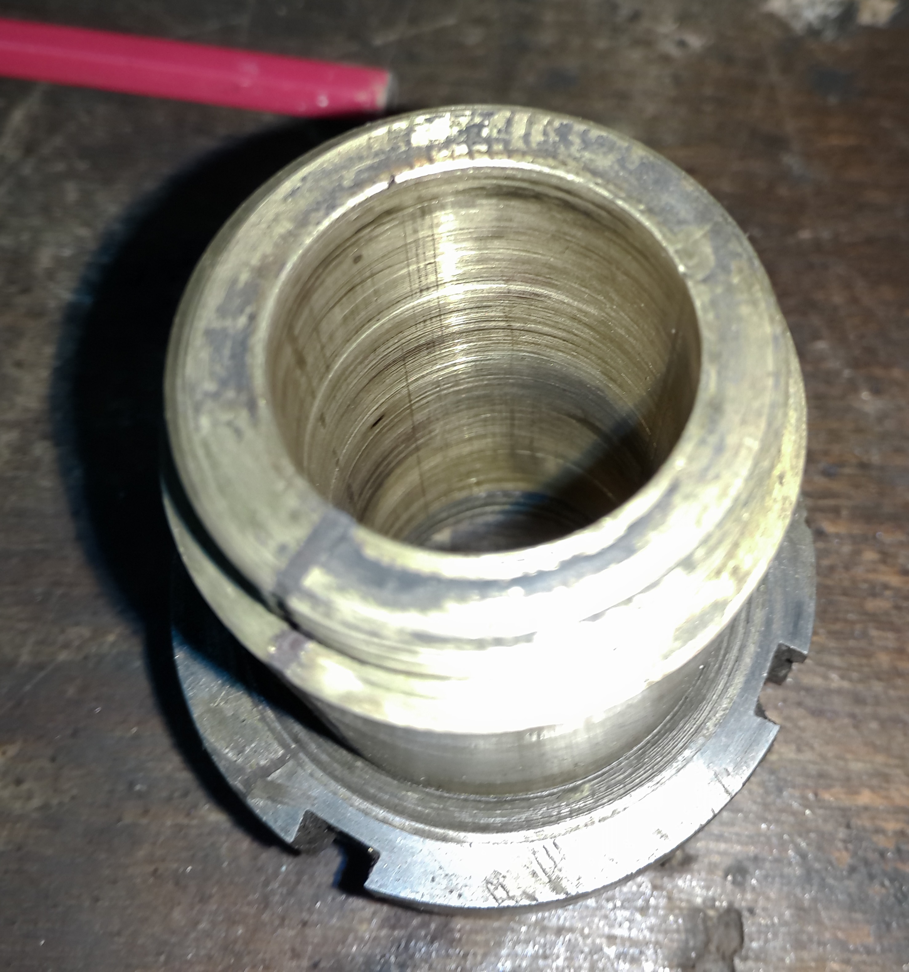

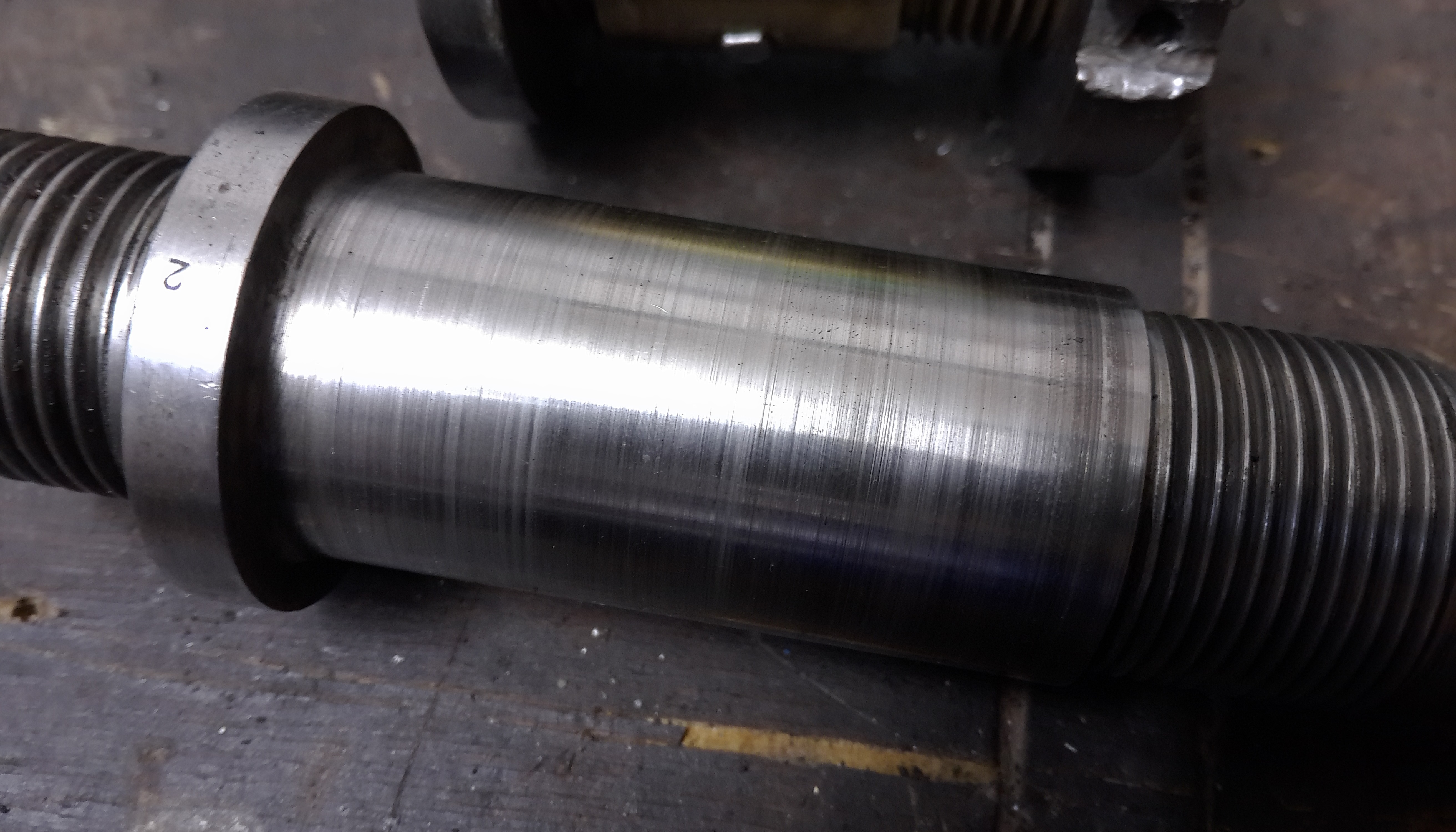

Tak jsem to nakonec vydnal, chtělo to jen trochu síly a já se do toho bál praštit. Stáhnul jsem to pomocí matic, kterými se vymezuje axiální vůle.

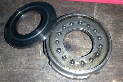

Dokázal by tady někdo zhodnotit podle fotek, zda to je ještě v pohodě? Nebo jestli by se měla udělat nějaká oprava...
axiální ložisko

Carl_FM

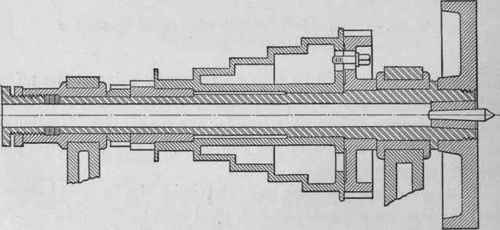

tumlik píše:nač to zbytečně popisovat :) mimochodem vřeteno musí jít vytáhnout aniž bys povolil ložiska
Odkud je to schémátko? Neměl by jste prosím něco víc k soustruhům Josef Svoboda Olomouc? Třeba nějaký přehled nebo katalog. Díky.
MAS FU2A, TOS SM16A
Příspěvky: 3386
25. 8. 2017, 5:38
no vida a je to venku a co teď s tím že ?
vypadá to na komplet novou výrobu ložisek a vřeteno nechat přebrousit to je správné řešení....
pak je ještě jedna možnost jak to dat jaksi do provozuschopného stavu s nejasnou životností
v pouzdru rozšíříš tu drážku, v které už neni žádná mezera a zkusíš víc dotáhnout pouzdro
možná budeš muset kousek pouzdra odsoustružit protože se ti matice už opřou o pouzdro.
Pak je ještě jedna možnost a to je prasácké tak to nebudu ani psat sám to tak nedělám.
No a pokud se ti podaří nastavit vůli radiálně po zaběhnutí tak 0,03mm a pouzdra nebudou moc hřát /můžou být vlažné tak do 40°C
tak to nějakou dobu bude fungovat důležité je mazání. toto vřeteno jelo nasucho proto ty škábance na obvodu.
Mohl by sis vzít mikrometr a změřit hřídel vřetena v místě uložení a to postupně na celém obvodu a i v celé šíři uložení
sice ti to velice nic neřekne ale aspoň zjistíš jak moc nerovnoměrně je to opotřebené a do budoucna vhodné na broušení.
Jo nezapomeň při zpětné montáži pouzder správně orientovat mazací otvor
drážku rozšíříš pilkou na železo a pak sraz hranu která vznikne na to si vem škrabák jestli ho nemáš tak si ho vybrousíš z pilníku
dál by bylo dobré udělat v pouzdrech mazací drážku ve tvaru osmičky kdy protínání kružnic osmičky bude v mazacím otvoru a kraje kružnic nepřekračují okraj pouzdra, ale konči asi 3mm od konce tato drážka se dá vyškrabat ručně lžičkovým škrabákem ten jde taky vybrousit z pilníku
vnitřek pouzder si začerni lihovým fixem abys věděl kde škrabeš

kenybz píše:no vida a je to venku a co teď s tím že ?
Díky za rady,
Na těch pouzdrech je mezera dost velká, je v ní něco strčený, vpředu to bylo ale bez vůle a vzadu se uvidí, jak to půjde dotáhnout. Btw kolik řádově bych si musel připravit kaček na nová ložiska a přebroušení hřídele?

Příspěvky: 3386
25. 8. 2017, 8:21
nemá smysl to brousit a snažit se tam namordovat a sevřít staré dodrápané pouzdra
takto jak je to vydrané to chodí ve svých rýhách ....
a cena no za bronz dáš cca 2000 to je jen odhad nevím rozměry problém bude najít někoho kdo ti to bude chtít udělat
navíc pouzdra se pak musí zaškrabat
přebrousit hřídel na nějaký rozumný rozměr by nestálo moc ale záleží zda to pujde po všech zásazích upnout mezi hroty tak aby to neházelo
vem si hodinky a mag stojánek a změř pak vůli v uložení a bez řemenu ten ti to právě špónuje a zdá se to bez vůle
