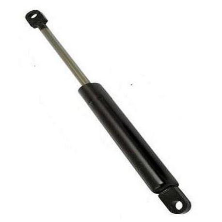

Plynové vzpěry?
...někdo je dává, někdo ne. Protizávaží rozhodně dávat nechci. Zbývají tlumiče nebo nic. Někteří je tam nemají a hlava prý drží.
Jaký je Váš názor? A můžu použít obyčejné tlumiče třeba tyto:
https://www.montako.cz/115-plynove-vzpe ... vih-mm,350" onclick="window.open(this.href);return false;
Další věc je váha. Kilik bych měl ubrat zátěže? Jen tolik abych vřeteník s motorem nesjel sám dolů? Nebo něco více, aby to odlehčilo motoru? Motor má 18kg a vřeteník včetně saní a domečku 61.
Dal bych 2 tlumiče
Jak to nejlépe vymyslet? Díky za tipy:)

Moje zetko má cca 600kg a vzpery nemám. Podľa mňa si to zbytočne komplikuješ.

aby to samo nesjelo tak potřebuješ servo s brzdou, tím pístem si to budeš jen zbytečně komplikovat

...no jo, ale já mám jen krokáče bez brzdy.

Já mám i krokáče s brzdou :-)

Řešíte někdo při návrhu havarijní situaci, že by spadlo dolů vřeteno na Zku? (Jak tu v jiném vláknu někdo popisuje selhání brzdy) Třeba nějakou dorazovou koncovou pružinou, co ztlumí náraz, gumovými dorazy atd., nebo to u těchto hraček není možné, není nutné nebo není potřeba?

Řeší se to jednoduše. Ložiskový domek je navržený tak že se na něj přišroubuje mechanický doraz z měkkého plastu ( ono je toněco mezi platem a gumou). Pak i pokud cokoliv selže nejde kov na kov na doraz ale najde to na tento mezikus ( když tak můžu vyfotit zrovna to mám na brotherovi rozebrané a čistím to před nástřikem domečků).
