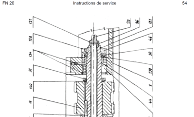

Nevíte někdo jak vytáhnout šroub, který upíná držáky ISO 40 ve svislé hlavě? Potřebuji vyrobit nový s kratším závitem. Díky

tady v těch klonech Deckela (aspoň mám zkušenost s FN 22, FN 25) bývá šroub na vnitřním konci s vnitřním závitem M22x1,5 a na vnějším konci je matice s jemným závitem, pojištěná příčným kuželovým kolíkem (č.121). Takže kolík vyrazit, matici vyšroubovat a šroub protáhnout dolem vřetenem. Dávám ilustrační výkres, i když vodorovného vřetene, šroub bývá principielně stejný. A.
