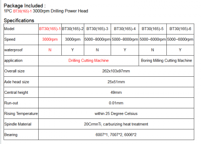

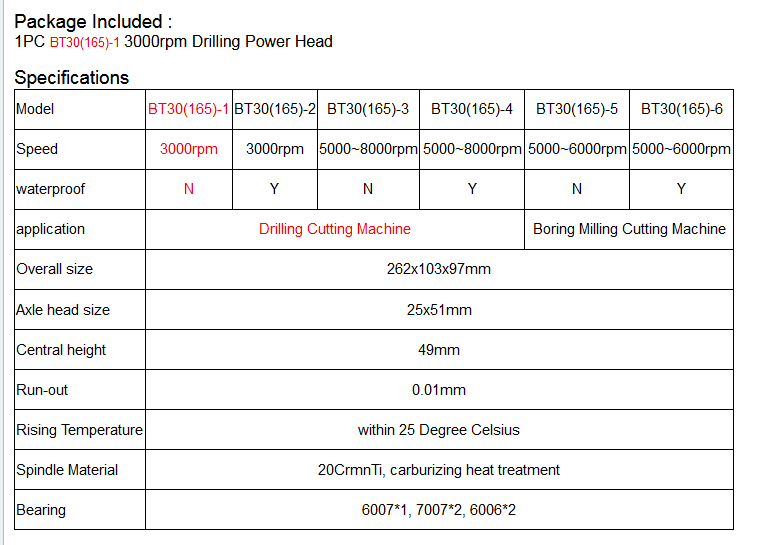

Zaujala ma konstrukcia vretena. Chcel by som si vyrobit frezu na kov ale nikde som nevedel zohnat vreteno. Cinske vysokootackove je na moj ucel nevhodne.
Taketo vreteno by mi vyhovovalo ale namiesto klasickeho motora by som chcel pouzit servo.
Mal len jednu otazku.
Na EBAY som si pozeral vretena a nasiel som viacere verzie toho isteho vretena. Su medzi nimi neake rozdiely ked vo vsetkych su rovnake loziska? ale cena je u kazdeho ina.
Dakujem.
Na obrazku je tabulka v ktorej su konkretne modely.

Určitě jsou rozdíly. Mám dvě. Jedno menší, jako v tomto článku a druhé bytelnější, troufám si říct že to mělo být BT40, jen rám udělali menší kužel. Větší umí max 6000ot. a je trochu hlučnější. Umí ale 3kW motor a nebojí se 40Nm. To menší, vesměs zelené umí 8000ot. a je na 1,5kW. Snese i 12000ot. Nevím jak snese větší momenty. Po roce jsem musel totahnout kontramatici. Možná by stálo tam doplnit druhou, místo té zubaté pojistné podložky. Za ty peníze ovšem dobre. Šel bych do toho většího. Modrého.
