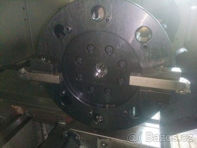

Bohužel hlavu mám negativní. Leda na ni nějak přišroubovat zespodu nůž. Frézka je FU2A s ISO50. I ten stůl se mi převažuje, jak se tady psalo. Řeším to strojní vodováhou tak, že si najdu optimální místo ještě před frézovåním.

Když máš "opravdovou frézku", nechceš si udělat raději něco na principu toho setrvačníku třeba s VBD?
https://www.youtube.com/watch?v=7A9z5Q2rJRI
Edit: odkaz výroby http://www.homemadetools.net/forum/doub ... tter-63995

Taky to vypadá zajímavě. Jen nechápu proč v každém videu frézují hliník :roll:

Sehnal jsem Narex 125mm pozitivní hlavu, novou, je kupodivu levá, nevím proč to tak vyráběli. Nicméně, osadil jsem jedním plátkem, 200 ot/min posuv kolem 20mm/min a povrch jak zrcadlo, takže to funguje.

Jedno řešení, jak by se to dalo použít
