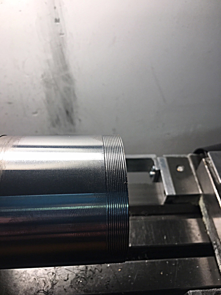

Bude, ale asi to nestačím do konce měsíce, rád bych to představil ve finálním kabátě.
atlan
- Příspěvky: 3382
- Registrován: 7. 2. 2011, 9:12
No parada, hned do nerezu. Tak snad to dotiahnes do konca.
Hlavne ze uz to chodi.

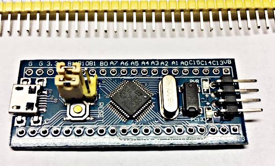

Ta deska se STM32F103 alias Blue-pill je šikovná. Její poměr cena/výkon je snad nepřekonatelný, do všech malých věcí ji taky strkám.
Pokud ji budeš programovat vlastníma rukama a ne nějakýma Arduino knihovnama, tak má nesrovnatelně víc možností něž staré ATmega. Ale zase je to tak 38.4x složitější, než jednoduché AVR.
Když už tady byla řeč o periodickém čtení čítače, tak na tom STM32 by se to dalo použít DMA - po příchodu pulzu by DMA vyčetlo stav čítače a uložilo do bufferu pro pozdější zpracování.
Nicméně i na AVR by se asi nějakým algoritmem dalo zajistit přesné časování čtení, zvlášť pokud je frekvence událostí v řádu ms, tedy ne někde na hranici výkonu procesoru.
