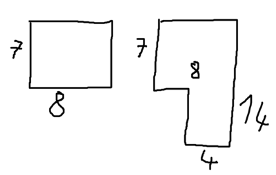

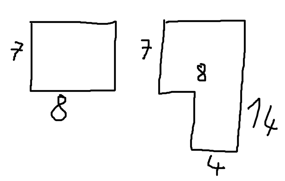

Paráda :) Já si dnes vysprejoval rohy, kde nejspíš bude dílna :) A už jsem začal uvažovat o tom přístřešku na auto :lol:
BTW... Mám takový ještě dotaz, když bych ještě prodloužil dílnu jak je na fotce napravo a třeba vzadu vlevo byl soustruh, tak zda bude nějaká změna hluku, co bude venku napravo než když to je jen 8x7 ?
Jde mi o to, aby sousedi napravo neměli nějaký kecy a nevolali hygienu.....
Zeď bude všude 30 a polystyren
A jak jsem koukal, tak vrata budou 3x3

Super projekt :D přesně takovej jsem dělal na zkouškách 8) z toho hluku si nedělej starosti, zas tolik toho dělat nebudeš. A přes tu zeď, polyš a okna to ven nepujde. Kor u malýho soustruhu.

Já se právě bojím, aby když budu dělat s flexou, pak brousit na brusce a pak něco tam obrábět, tak aby neměli připomínky :/ přece jen to jsou starší lidi a co takhle se bavím třeba s babičkou, tak ta prý slyší víc ty vyšší tóny (nebo jak to říct správně), Je fakt že celý den dělat s flexou nebudu, ale mám fakt strach :/ abych nepostavil za půl míče dílnu a za týden měl od hygieny problémy, u nás jsou limity 55 db a měří se 2 metry od baráku - takže mezi moji dílnou a jejich měřením jsou to cca 3 metry. Jinak názor co je lepší? Zda propojit takhle dvě garáže a nebo každou zvlášť?
Vím že to jsou takový blbý dotazy, ale nechci zase něco zbrkle udělat viz koupě a následný prodej toho TIGu :/

Nespletl jsi se s těma 55 dB? To žijete kilometr od civilizace a mluvit můžete (vlastně ani nemůžete) jedině šeptem? Hlasitá lidská řeč a zpěv dosahuje hladiny až 80 dB! A to je 316x větší akustický výkon oproti té stanovené hladině. Schválně jsem si vzal kraválmetr a šel ven, 2 metry od baráku. Hlavní cesta je cca 50 metrů. Osobáky dělaly kravál od 60ti do 66 dB. Avie 30 dala 71 dB, velký kamion zrovna nejel, ale dal by ještě víc. Ti co bydlí 10 m od cesty to mají ještě o 7 dB horší (dle výpočtu, nešel jsem tam měřit).
K té přepážce, pokud možno nedělat. Tu v případě potřeby doděláš tam, kde bude zrovna potřeba. Klidně třeba sádroš.

Právě já si taky zkoušel měřit db a přijde mi 55 hrozně málo, dnes jsem přes zavřené dveře a 2 metry od zdi naměřil 70-80 db při zapnuté brusce cca 3 metry od zdi :roll:
Možná jo, něco takového říkal architekt, tak možná že se spletl.
Jinak přepážku si myslel mezi těmi 7x8 a 7x4? Tam právě že chci mít když tak jen vepředu vrata 3x3 a dozadu výšku 3 metry a takže potom bych jí tam nedal.
Jinak právě že civilizace je až moc blízko :lol: kdyby byla kilometr vůbec bych nějaký limity neřešil :twisted:
Jinak ten hluk je fakt divný. Teď jsem přečetl TZB co si poslal a úplně nevím :cry: Našel toto a už vůbec nechápu :roll: https://www.akusticka-pena.cz/files/thu ... ku-0x0.png Já když mluvím tak mám cca 70 db :roll: Tak to fakt nechápu :lol:
