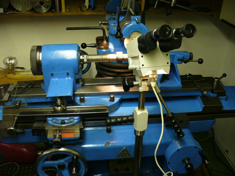

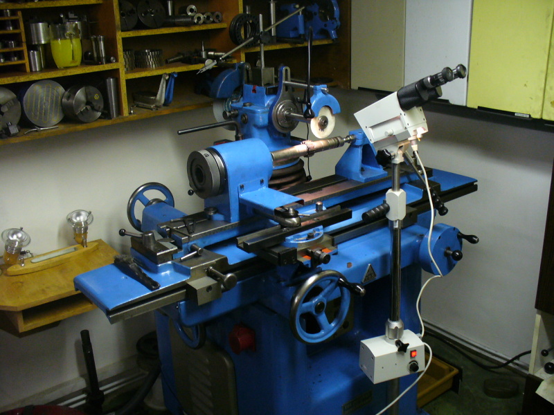

Tak se mě podařilo koupit zajímavej mikroskop k mojí nástrojovce :D sice to je původně na úplně něco jiného než na co to používám momentálně já :lol: :lol: , ale díky velké ohniskové vzdálenosti úplně ideální na koukání na výbrusy břitů, má to i světlo co svítí tam kam já koukám :D pohyb dopředu dozadu natáčení, výškově stavitelné.
Tak schválně jestli někdo ví na co to původně bylo? :D :D :D kdyby ne tak dám nápovědu

Vypadá to jako gynekologický kolposkop. :D
Příspěvky: 3833
27. 3. 2012, 7:56
Jan Danda píše:Vypadá to jako gynegologický kolposkop. :D
Jj je to kolposkop :wink: Karl Kaps Optik, fakt fajnová věcička za 3kila, no nekup to. Vůbec jsem netušil (ani prodavač) když jsme do toho koukali v bazaru k čemu to vlastně je, ale věděl jsem že se mě to bude určitě na něco hodit :lol: :lol: škoda jen, že to je ten typ bez výstupu na PC, to by byli krásný snímky nástrojů :D

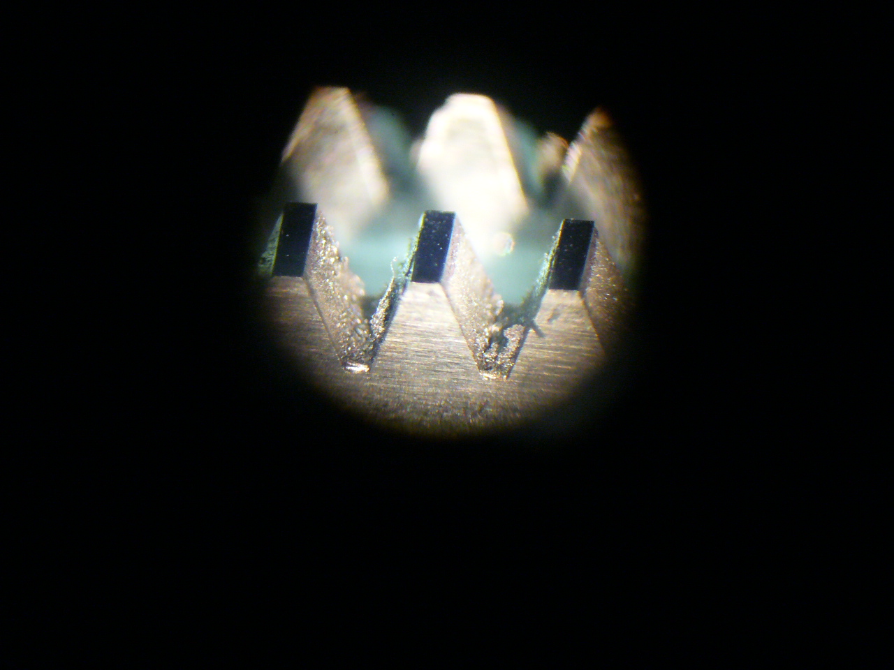

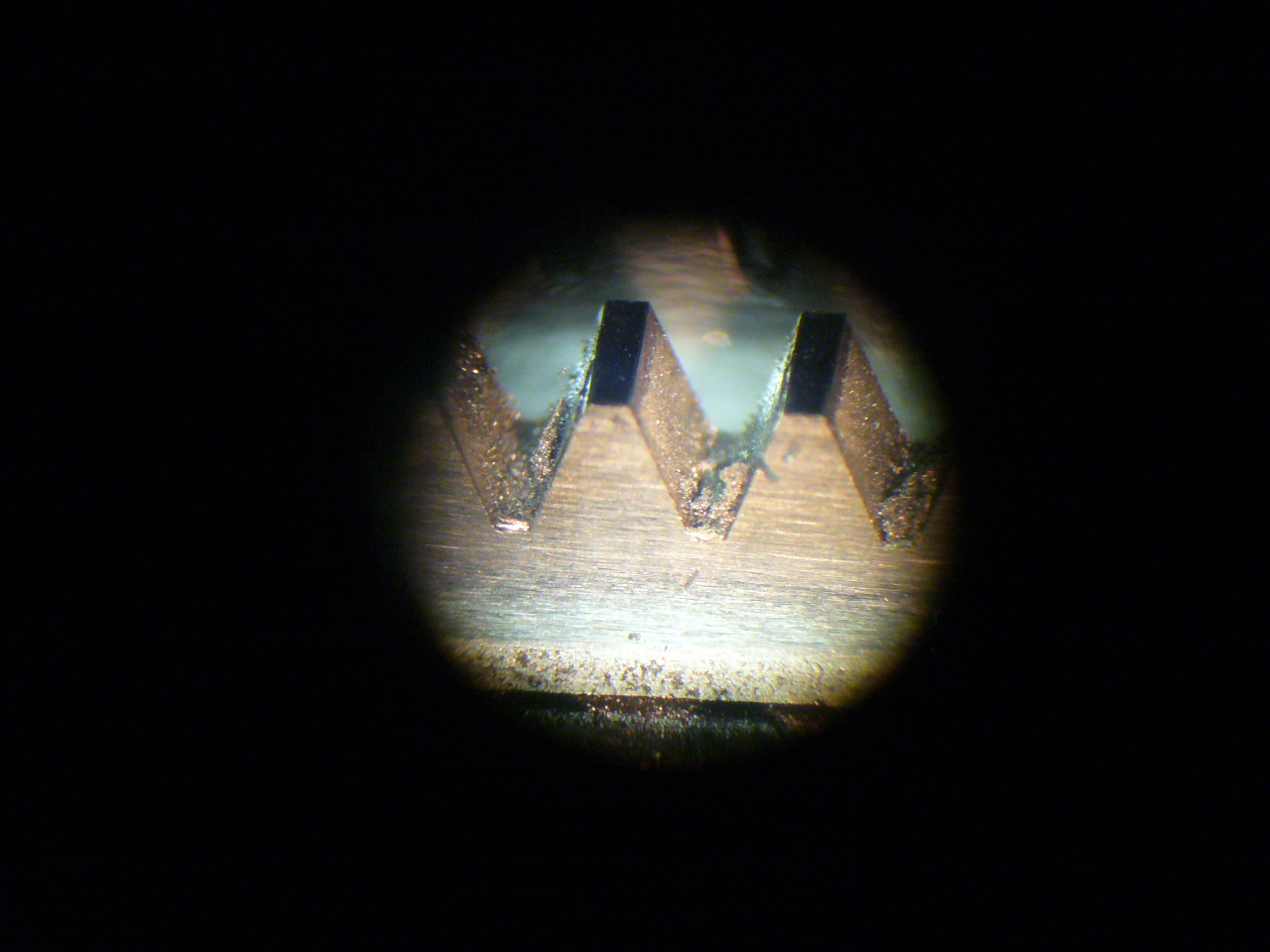

Příspěvky: 3833
28. 3. 2012, 9:54
Tak jsem bliknul nějaké ty fotečky, chtělo by to větší otvor v tom kukátku a nemuselo by to být zas tak špatný, foťák to zaostří, ale je to znouzectnost, když se dívám oběma tak ten obraz je samože větší .
Záleží jak se to nasvítí, tyhle břity jsou po výbrusu, přes ten mikroskop jdou krásně vidět hrany břitů jestli už jsou a nebo ještě chcou :D
