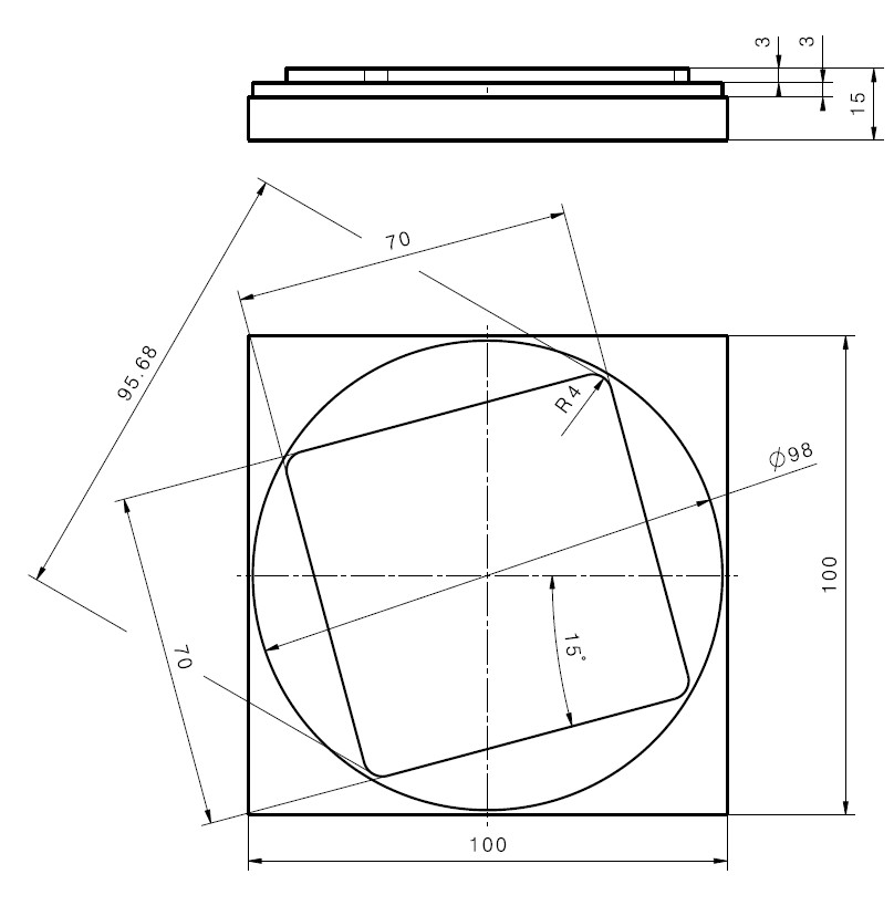

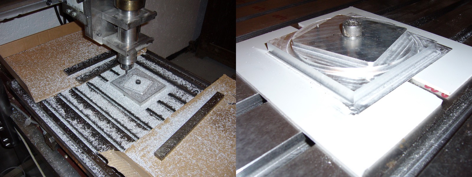

Příspěvek 10. 1. 2010, 8:00
Tak jsem dnes vyfrézoval zkušební kus na proměření geometrie stroje. Bohužel se mi rozměry liší v rozmezí 0,05mm. :(
Jel jsem to 8mm válcovkou do duralu hl.špony 0,3 mm rychlost 900mm/min.
Chce někdo g-kód? Program mám a můžu ho lehce změnit na větší nebo menší průměr frézy.
