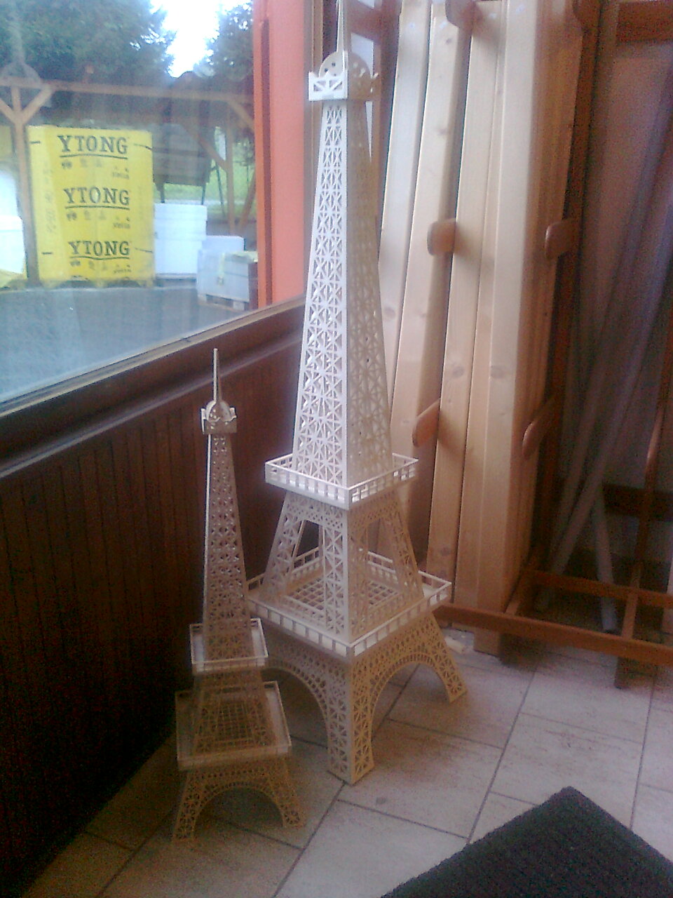

to je ale kupa překlížky.... :D
tl.3mm výška 660, fréza zubatá 1.0mm, posuv 1500, záběr 1.5,
tl.5mm výška 1000, fréza zubatá 1.6mm, posuv 1500, záběr 2.5,
tl.8,2mm výška 1685, fréza zubatá 2.0mm, posuv 1500, záběr 3mm
nástroje z CNCshopu, spokojenost..
další bude z 12mm :wink: to bude macek..

Dost dobry :-) Celkovy cas obrabeni? Zkusim udelat laserem tu z te petky :-)

ta větší byla na tři stoly (1200x600) a každý trval cca 2,5 hodiny,
U té další z překližky 12mm provedu přesné měření času.

Aha, tak to je celkem dost. Tu malou jsem udelal z trojky cca za 40 minut laserem. Samozrejme 10 uz treba nejsem schopen udelat vubec.

Ja som tu malu isiel na 30W laseri zhruba 3x25min. Takze hodina a pol rezania.

Ja som ju skúsil vyfrézovať z plexiskla.

co používáte za frézu do toho plexi? a případně otáčky a rychlost?

Základ je mať vylievane plexisklo !
Potom dokonale ostrú frézku na plexisklo a záber do plexi asi 0.5 - 1mm.
Ja som použil rýchlost 1000mm/min. a otáčky vretena 20 000.
