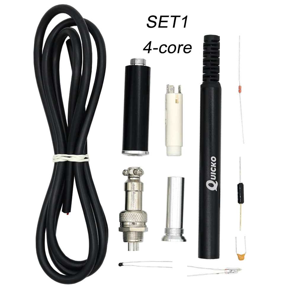

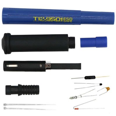

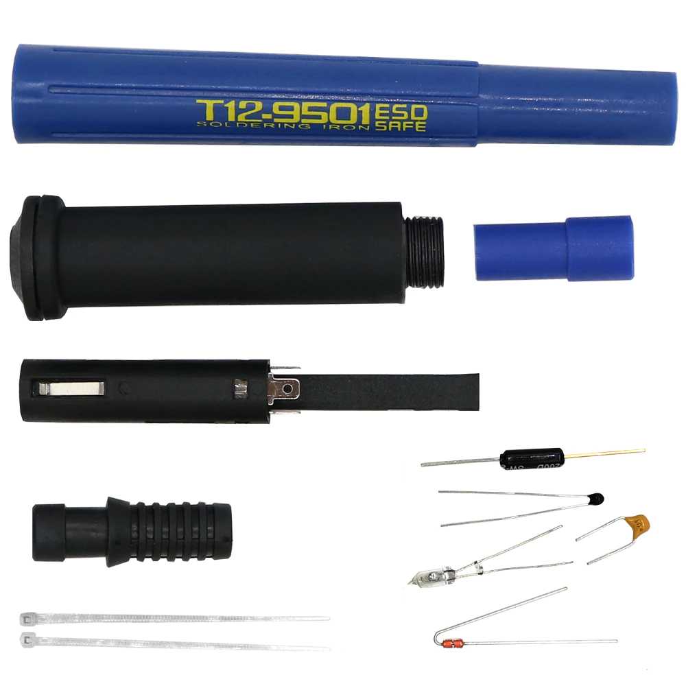

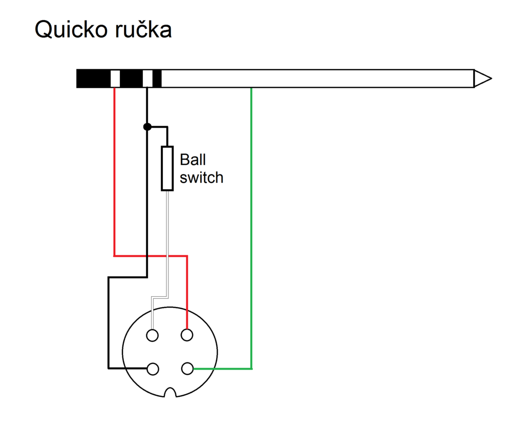

Fotka super je, ale oživení těch ruček se jaxi komplikuje.
Dnes jsem se je snažil zprovoznit - připájet kabely ale hlásí mi to pořád ERROR.
U hliníkové ručky pokud vložím hrot do vlastního kontaktního pouzdra tak stanice nastaví řádně teplotu, ale pokud ručku sestavím tak mi neefunguje. Ta druhá hlásí chybu stále i když dávám hrot do samotného pouzdra.
Další nectností je, že pájky se zabudovaným zdrojem občas neustojí na několik vteřin teplotu, to se ale při napájení na externí zdroj nebo baterie nestává.

Ak ti to hlási error tak asi nemáš poriadne zasunutý hrot, alebo to proste nemá dobrý kontakt s tými plieškami v hrote, keď tak ich skús trochu poohýbať.

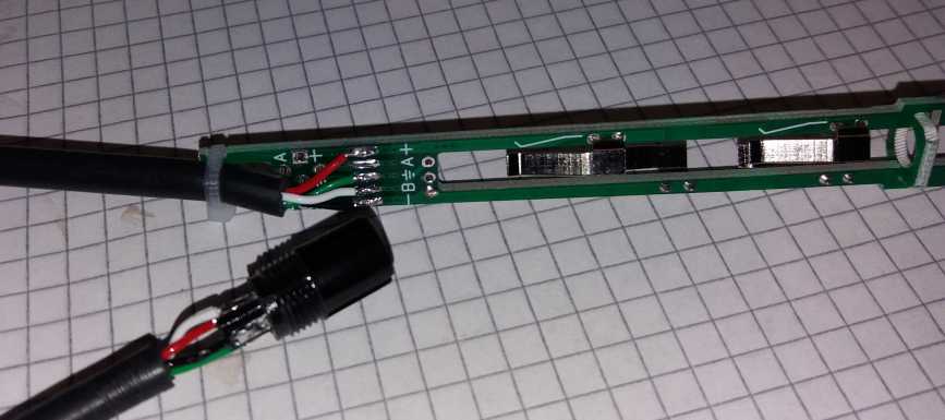

Jo to jsem pochopil
Bohužel u těhle novejch ruček se k plíškům pořádně nedostaneš.
Můj nový přírůstek: Rozebraná originál ručka: Schema zapojení ručky:
Určite nejde z tej novej rúčky vytiahnuť celý ten plošák aj s konektormi? Nikdy som ju nevidel naživo, ale predpokladal by som, že tam bude presne ten istý plošák ako vo všetkých ostatných a nejako ho tam predsa dostať museli.

V těch novejch ručkách žádný plošňák není - je tam jenom konektor

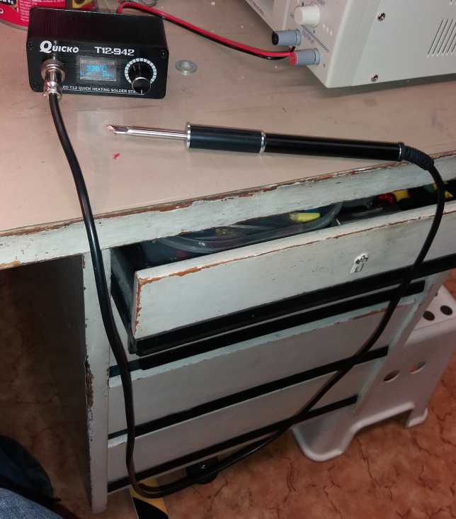

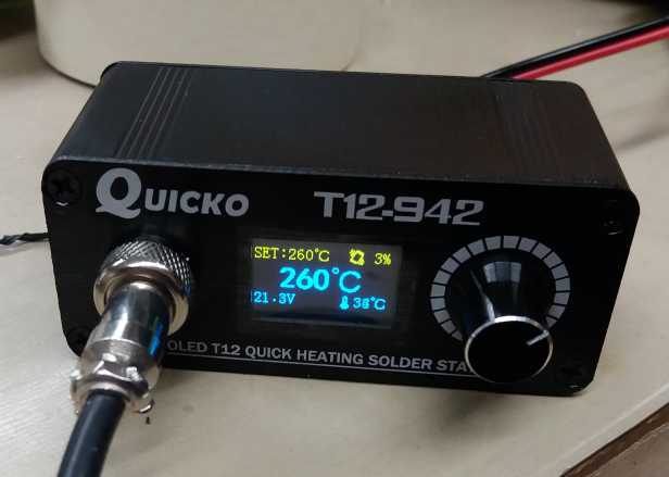

Tak dnes jsem dodělal první z ruček. Ukázalo se, že problém byl v rukou - hlavně že jsem si namaloval schémátko a ještě ho sem dal.
Vzpomněl jsme si na turnigiho a začal měřit - no a kablíky v konektoru byly jaxi blbě
grrrrrr.....
No ale výsledek stojí za to
Dal jsem si k svátku hezký dárek
