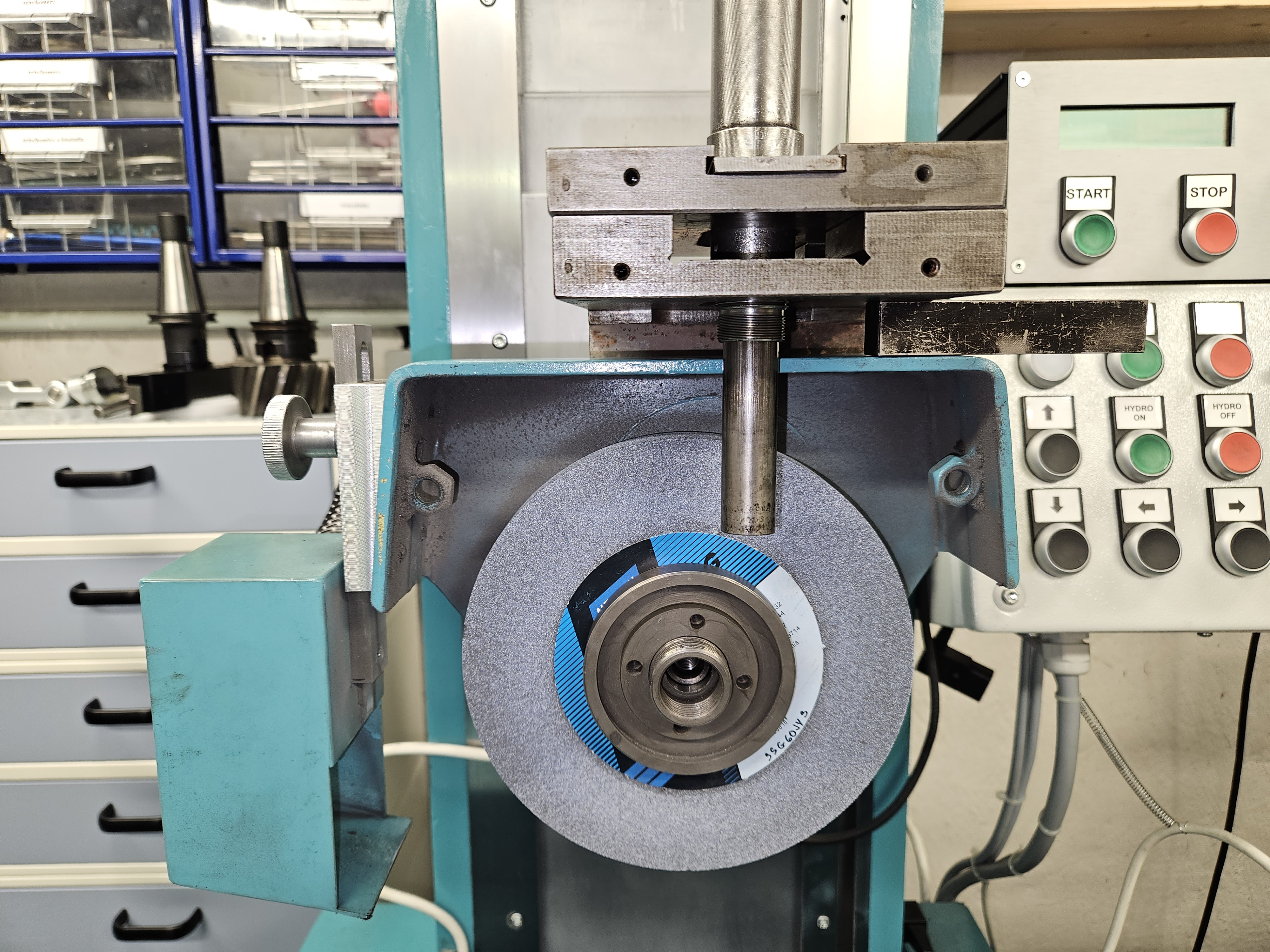

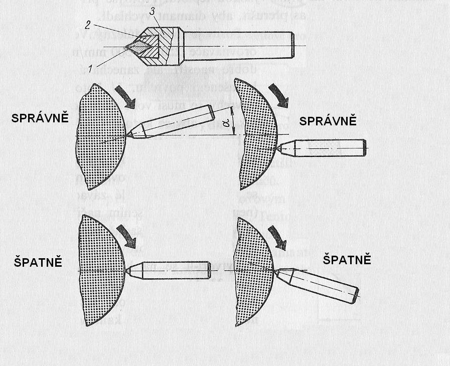

Já teda když orovnávám mám kostku s diamantem kolmou, ale dávám ji až za vrchol kotouče, přesně dle nákresu, díky za obrázek tumlíku
Takže bych i horní udělal stejně, jen vzhůru nohama :)
Příspěvky: 6481
28. 10. 2023, 4:09
Modros píše: 28. 10. 2023, 4:07 http://www.tumlikovo.cz/orovnavani-brus ... h-kotoucu/

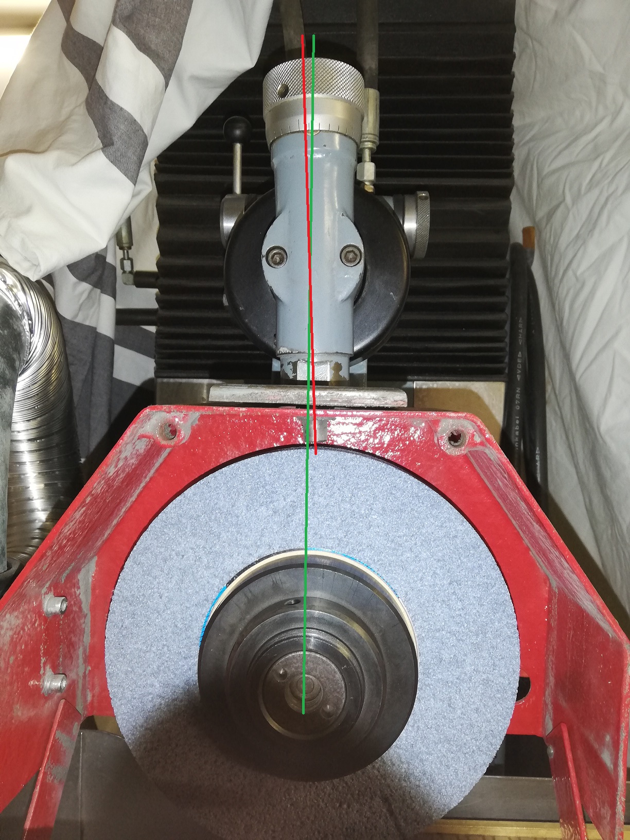

10-15 stupnů nebo mimo osu rovně...ale na to nemáš místo jít do boku...tak to musíš udělat pod uhlem mimo osu kotouče....samozřejmě ven ve smyslu otáčení...pak mužeš přetáčet diamant a bude to orovnávat solidně....ale furt platí že diamant na stole je diamant na stole
tak jsme psali úplně stejně, jen jsi byl rychlejší :)

Já tam místo právě mám a i tak to kupodivu samovolně vychází, na to že je to rus a polák :) které roubuju na sebe
Modros
Příspěvky: 2114
28. 10. 2023, 4:15
Charon píše: 28. 10. 2023, 4:11 Já tam místo právě mám a i tak to kupodivu samovolně vychází, na to že je to rus a polák :) které roubuju na sebe
tak mimo osu bez uhlu a je to jestli ti to vychází.....já to posunout nemužu.....musel bych zvětšit díru v krytu a uříznout ten doraz a převrtat uchycení....to jako na to kašlu

Ahoj takhle samovolně posazené a doražené tím zubem na hraně vřeteníku, to by mělo být ok

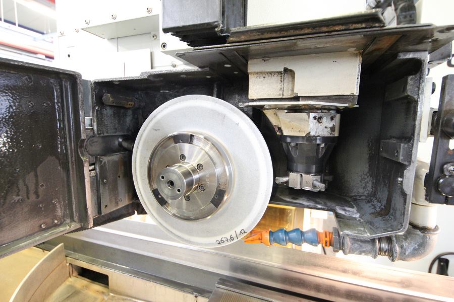

Z mojich šiestich brúsok na plocho nemá ani jedna horný orovnávač, pretože je to nepresné. Aj keď sa všetko vyladi na nula celá nula nula nula nič, ako sa po pár hodinách zohreje vreteno, stĺp, všetko sa zas rozladi.

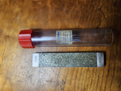

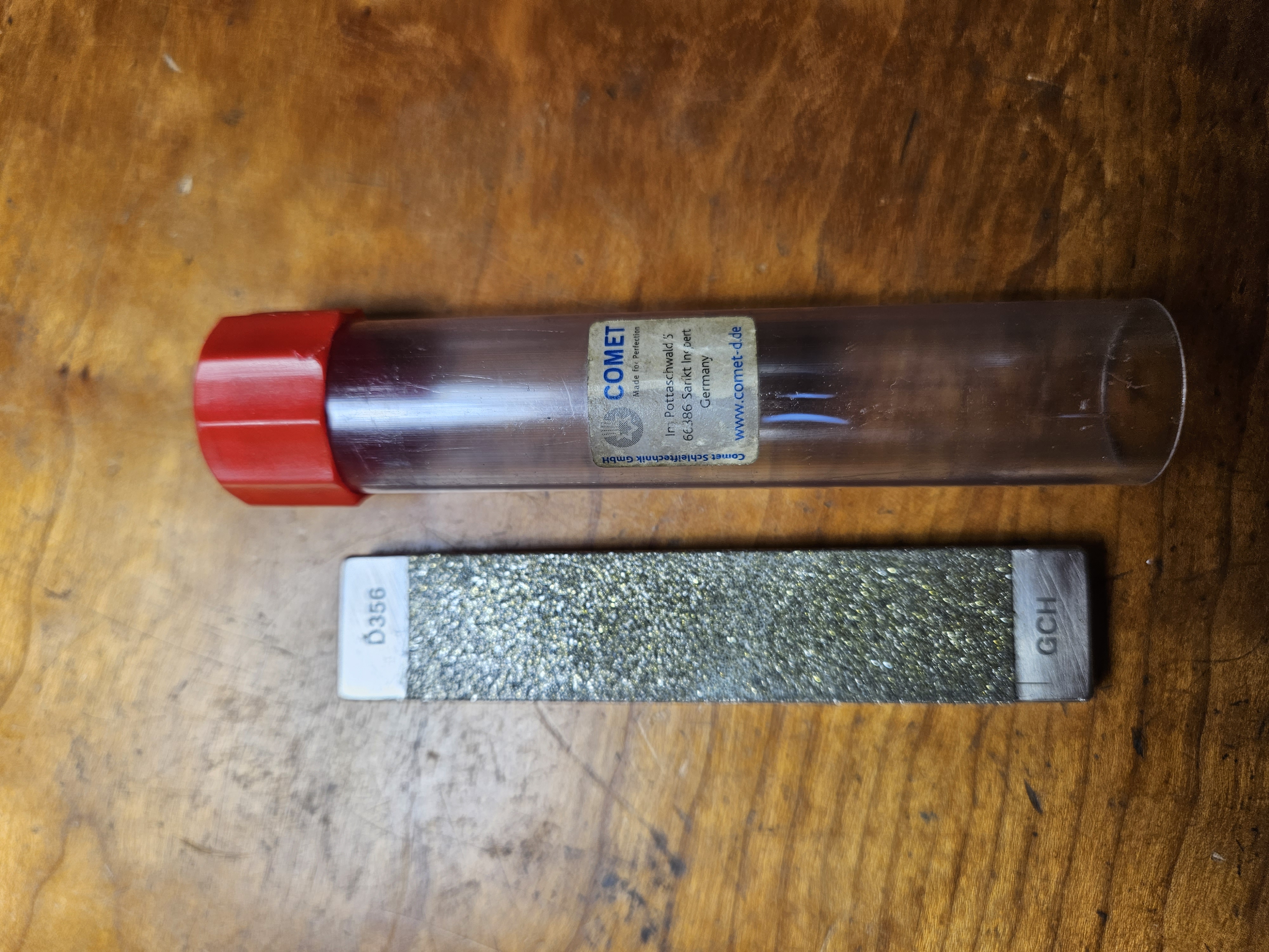

Nevíte někdo náhodou na co j e tohle? Dostal jsem to od kamaráda, ale netucha jestli je to malý diapilník nebo něco k brusce... Rozměr je cca 20*100mm Díky

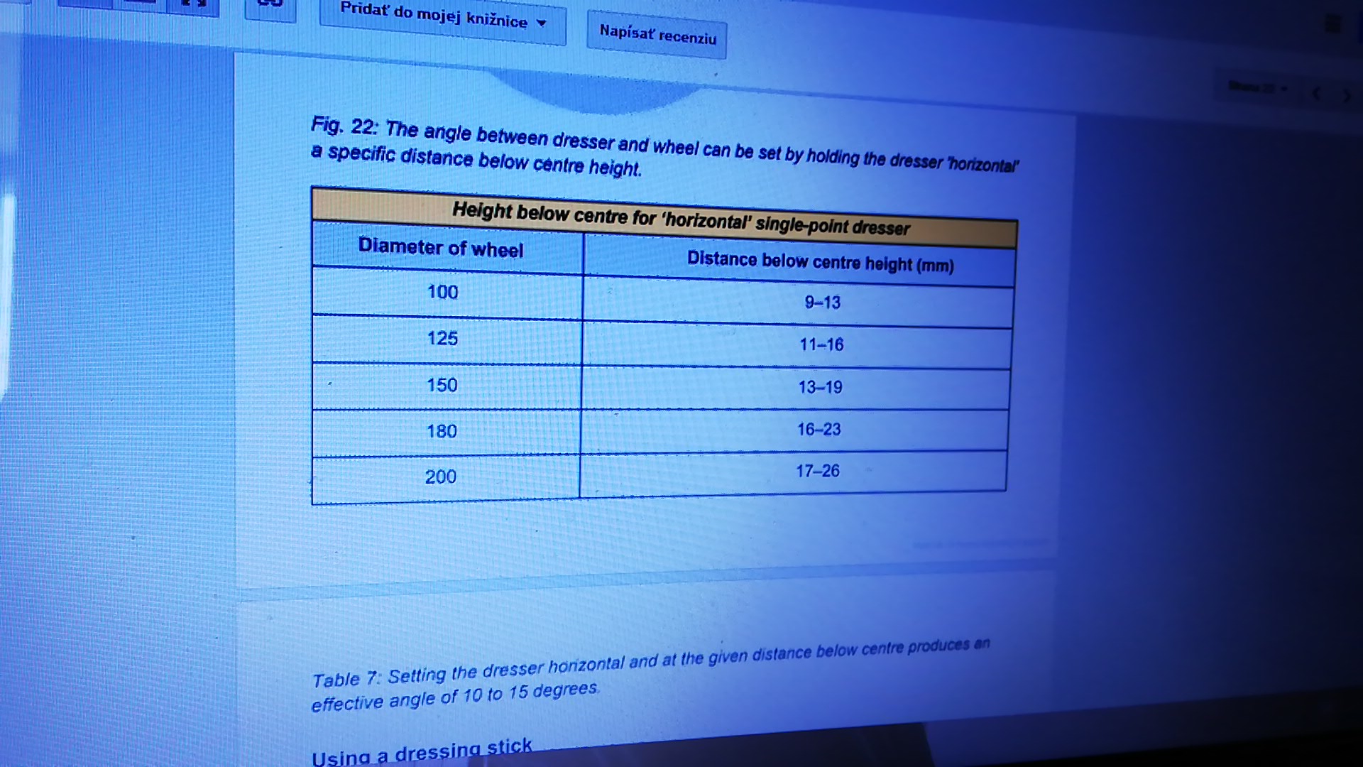

Na Jakobsenovi je vrchný orovnávač namontovaný originálne. Posuv stredu orovnávača v smere rotácie je minimálny. Os orovnávača je zároveň mierne naklonená (ale skutočne iba o pár stupňov). Mám tam osadený viaczrnový (alebo skôr prachový) orovnávač, používam ho viacmenej iba pri hrubovaní kotúča a na čisto mám monokryštál v bloku upnutom na kraji magnetu.
Prikladám aj tabuľku zo stránky nejakého výrobcu orovnávačov, na ktorej je posuv diamantu voči osi kotúča podľa jeho priemeru.

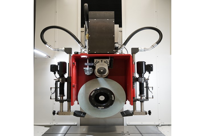

Takže to, že to v Považskej nedělali, tak znamená, že se to nepoužívá? A že je to napikaču? Docela jsem o tom něco hledal - můj takovej budoucí projekt. A je to tak padesát na padesát použití kladky na stole nebo na vřeteníku. K čemu je třeba Diaform, Optidress a podobný věci?
https://www.precint.com/product/optidre ... l-dresser/
https://www.cai-chicago.com/product/dia ... -dressers/

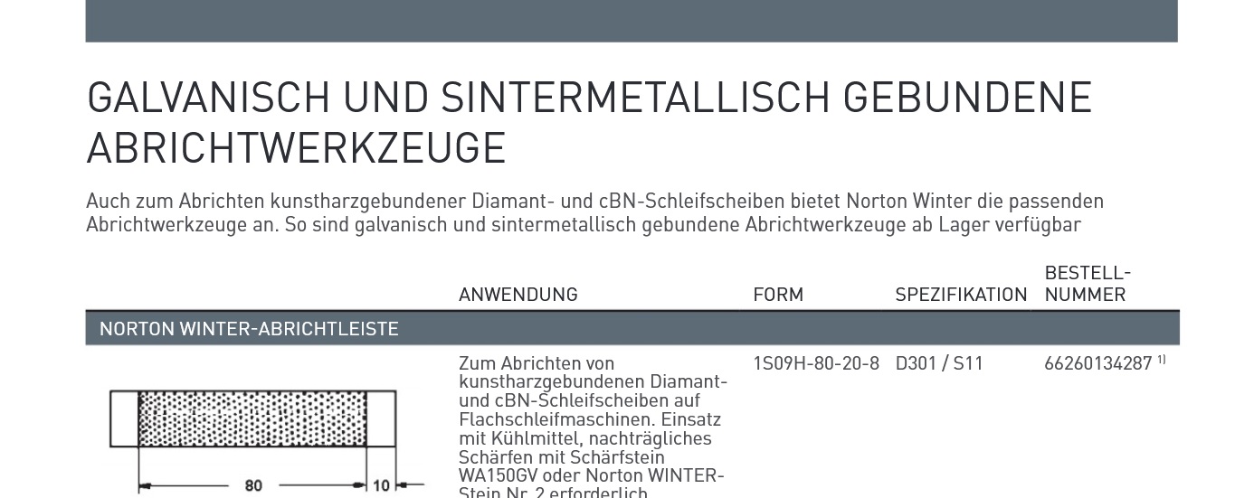

Charon píše: 28. 10. 2023, 5:27 Nevíte někdo náhodou na co j e tohle? Dostal jsem to od kamaráda, ale netucha jestli je to malý diapilník nebo něco k brusce... Rozměr je cca 20*100mm Díky
od strany 90
https://www.nortonabrasives.com/sga-com ... 208669.pdf
Tohle je od Nortonu, velikost asi sedí ;)

od strany 90
Díky

Oni to Povážských str. dělali. Kámoš to na brusce // BRH 20 A // má a nedávno jsem mu to generálkoval. Ten na to horní orovnávání třeba nedá dopustit.
Je fakt, že hodně orovnáváš při "hrubování" a pak je ten horní orovnávač asi šikovný / pohotový. Nic ti nebrání na přesnou práci použít orovnávač na magnetu.
