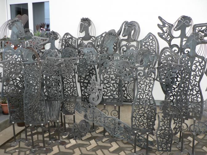

Moje bejvalka a plazma

GeeSnake píše: 22. 2. 2020, 6:49 Moje bejvalka a plazma
To sa mi páči. Bola umelkyňa a živila sa tým, alebo vyrábala tie plastiky ako hobby?
A musel si sa jej vzdať, lebo váš rodinný rozpočet ľahol na trysky k plazme :-).
