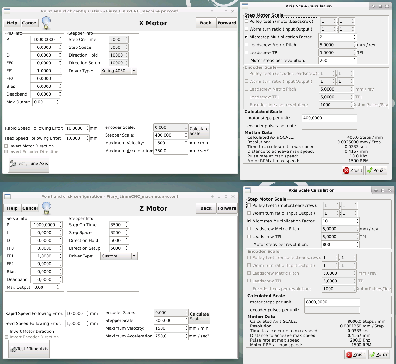

Tak včera jsem po x hodinách hledání zapojil (zase jsem si myslel že to bude za 5 min a nakonec jsem tím strávil 5 hodin) :o :
a) mesa - 7i76e (pwr 24v)
b) 5x driver - DM860h (pwr 37v)
c) 4x Nema34 a 1xNema23
Nicméně to mám nastavený "odhadem". (mesa ok, drivery odhad, pncconf naslepo) :mrgreen:
Nema34 5A- jedou ok ( teda spíš pomalu ,nastavil jsem je jako (přednastavený kelling 4030))
Nema23 -3A jsem nerozjel, buď se jen cuká + pootáčí se a nebo píská+neotáčí se (u tohoto jediného si nejsem jist ani zapojením do a nastavením driveru)
Nicméně potřebuji poradit s nastavením protože je to pro mě španělská vesnice:
Poradí někdo kdo má nema34 a nema23 jak nastavit ?
(nebo odkáže na zdroj abyc hse začal orientovat , co ty znaky znamenají )

Moc hluboko do problému zabředávat nebudu. Nakonec tys ani nepoužil žádná kouzelná slovíčka, tak tím spíš.
Tak jen pár poznámek:
- Nema23 nebo Nema34 jsou rozměry příruby. O motoru to neříká skoro nic. Takže formulace "někdo kdo má nemaXX" je trochu mimo. Třeba já mám několik Nema23, a to krokáče, serva i DC motor.
- To nastavení v tom kouzelníkovi máš podle mě nějaké divné. U každé osy máš jinak počet kroků na otáčku, podivný počet mikrokroků na krok (opět různě), asi nemáš uplatněné stoupání šroubu atd. Takže (podle mě) to máš celé blbě.
Nicméně to by nemělo bránit tomu, aby to jezdilo. Sice vzdálenosti nebudou odpovídat, ale jezdit by to mělo. Pokud ti motor jenom píská, tak máš asi blbě zapojené cívky.
- Já tyhle kouzelníky nepoužívám a tedy ani neznám. Ale to nastavení PID regulátoru je zřejmě to, které pak ovlivňuje generování kroků Mesou. Nikoli pohyb motoru, jen to generování kroků (což není totéž).
Máš-li zájem, tak si najdi jedno z mých starších vláken. Jmenovalo se asi nějak podle mé LPT Mesy 7i90. Tam jsem problematiku tohoto PID rozebíral. Abych si nepřidával cizí zásluhy - navedl mě na to tehdy Fupe. Já jsem to pak trochu poladil, testoval a dával sem i záznamy z logického analyzátoru, jak je dobré to nastavit a jak se to nastavení v praxi projeví.

Mex píše: 4. 3. 2020, 3:56 Moc hluboko do problému zabředávat nebudu. Nakonec tys ani nepoužil žádná kouzelná slovíčka, tak tím spíš.
Aha já si do teď myslel že je to označení typu a rozměru :oops:
Mex píše: 4. 3. 2020, 3:56 - To nastavení v tom kouzelníkovi máš podle mě nějaké divné. U každé osy máš jinak počet kroků na otáčku, podivný počet mikrokroků na krok (opět různě), asi nemáš uplatněné stoupání šroubu atd. Takže (podle mě) to máš celé blbě.
Dával jsem ten prntscr jako že jedno nastavení jede motor X , druhé ne Z. Ale obě budou blbě , protože ani nevím co přesně znamenají ty parametry
EDITED...opraveno nema23 přepojeno , zmátly mě na všech stejné barvy vodičů.. Nastaveny všechny motory stejný setup a i na DM860h , takže jedou i stejně rychle, taky stoupání šroubů je stejné 05 tak to prozatím bude ok , ladit budu až po stavbě..
Mex píše: 4. 3. 2020, 3:56 - Já tyhle kouzelníky nepoužívám a tedy ani neznám. Ale to nastavení PID regulátoru je zřejmě to, které pak ovlivňuje generování kroků Mesou. Nikoli pohyb motoru, jen to generování kroků (což není totéž).
určitě najdu a pročtu , díky za info !

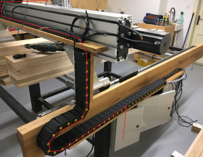

Jelikož jsem měli firmu (práci) zavřenou cca 10 dní tak jsem rekonstruoval dílu:
Obrázek Obrázek Obrázek Obrázek Obrázek Obrázek Obrázek Obrázek Obrázek Obrázek Obrázek Obrázek Obrázek Obrázek
ještě jsem dodělal podlahu
Obrázek Obrázek
Nová el (s přívodem 3f z hlavního rozvaděče), omítky, dřevěná stěna.
Na kvalitu nekoukejte, dělal jsem to sám většinou pod lahváčema , s profasionálním vybavením na ořezávání tužek :D a taky jednu zásuvku jsem pak v OSB vyvrtal tam kde vůbec být neměla :lol:
Chybí ještě vyřezat odpad na umyvadlo a znivelovat podlahu..
Fréza holt čeká.... ale v plánu zatím ještě furt je :P
